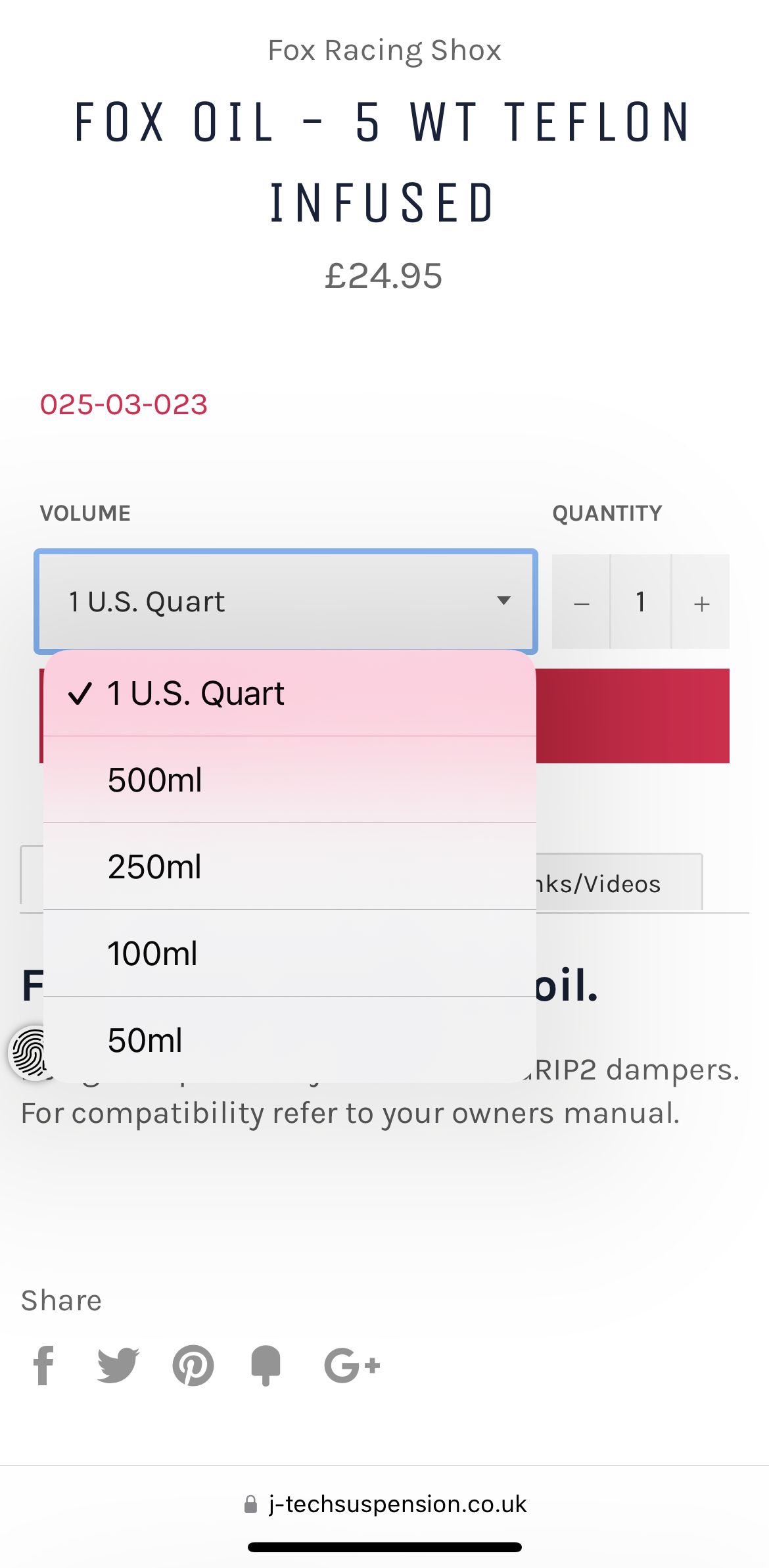

Jag är inte intresserad av att ha olja till 20 servicar på en gaffel jag kanske använder i 2-3 år
Jag tror fint du kan köra denna olja i alla dina gafflars ( i framtiden alltså) ytterben, eller har jag fel då? Jag kör samma oljan på rockshox och fox. Den skall smörja bussningarna, men inte dämpa.
Det är den oljan du menar va?
Beror så klart på hur mycket man kör och hur många gafflar man har.
jo fox har ju tillåmed samma vätska i fjädern som ytterben, men själv är jag rätt konfunderad över att man skall ha deras väldigt lättflytande teflån smörja i ytterbenet på dämparsidan på grip-gafflar, om den faktiskt ska smörja dämpareneheten på nåt sätt
Teflon-smörjningen är väl för att Grip-enheten är gjord så att det kan läcka ut teflon-olja och att det då blir o-optimalt om den blandar sig med gold-olja?

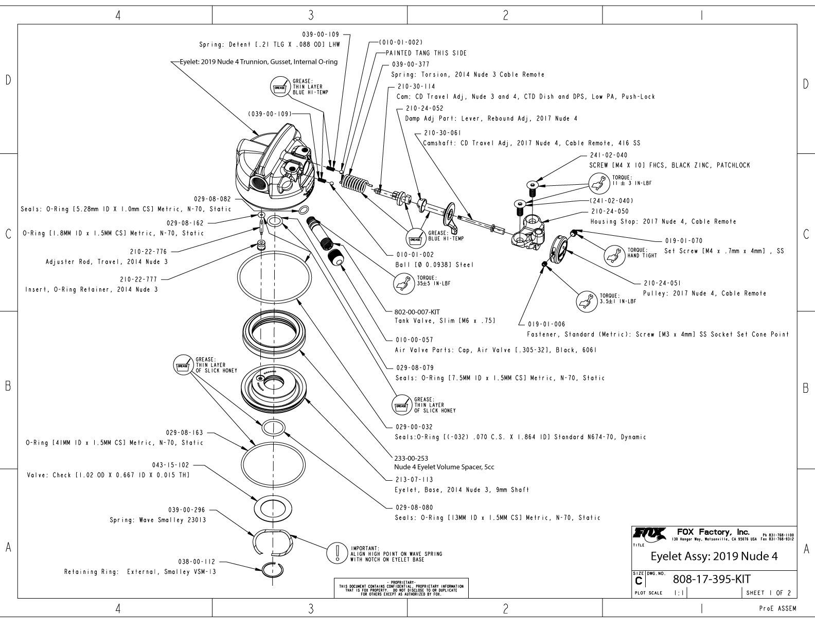

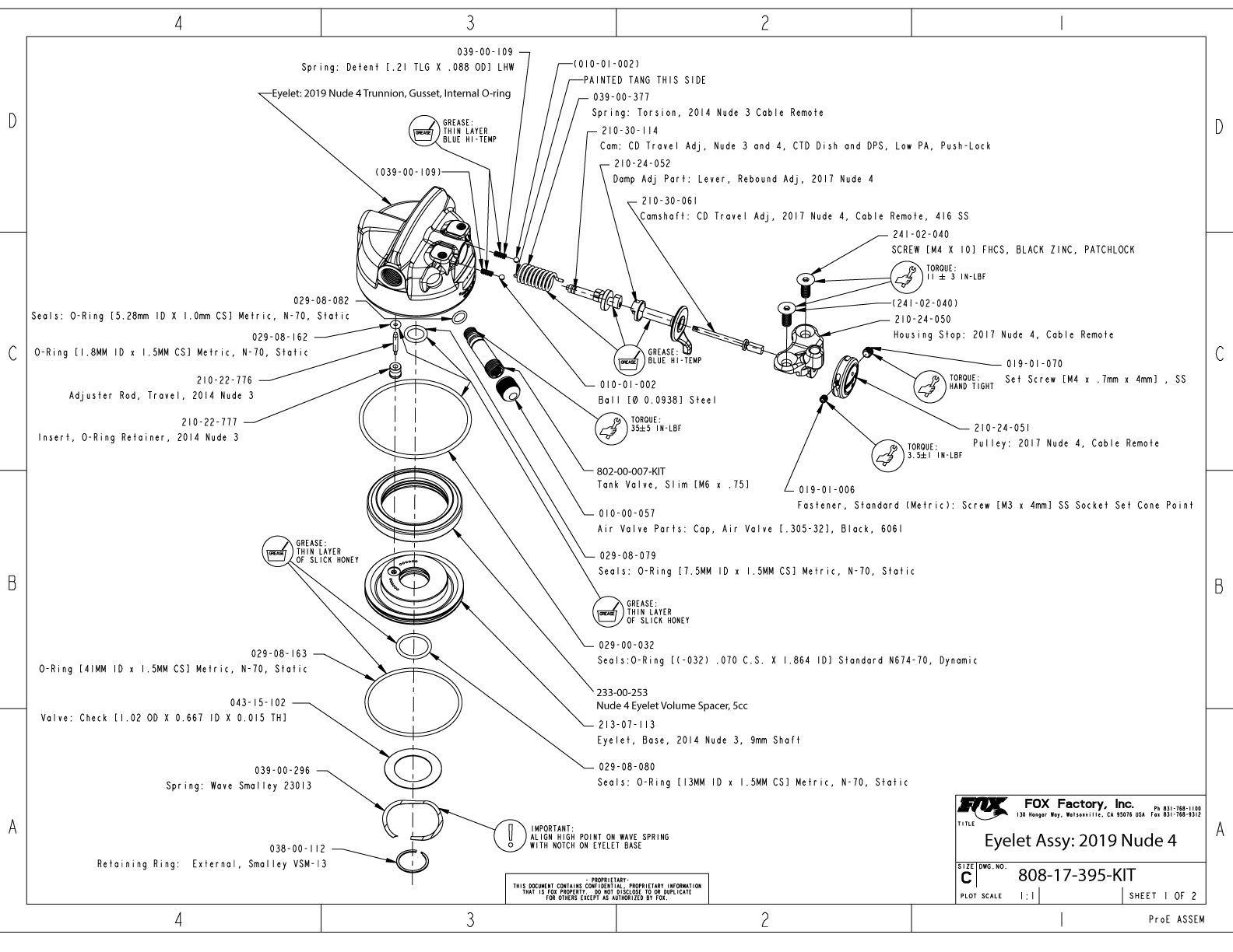

Visa bilaga 613819
Fjärde detaljen från botten är en o-ring som skall sitta runt den sjätte detaljen från botten.
Den ingår inte i ett vanligt Float kit, men det ligger med en som är väldigt lik, använd INTE den.
