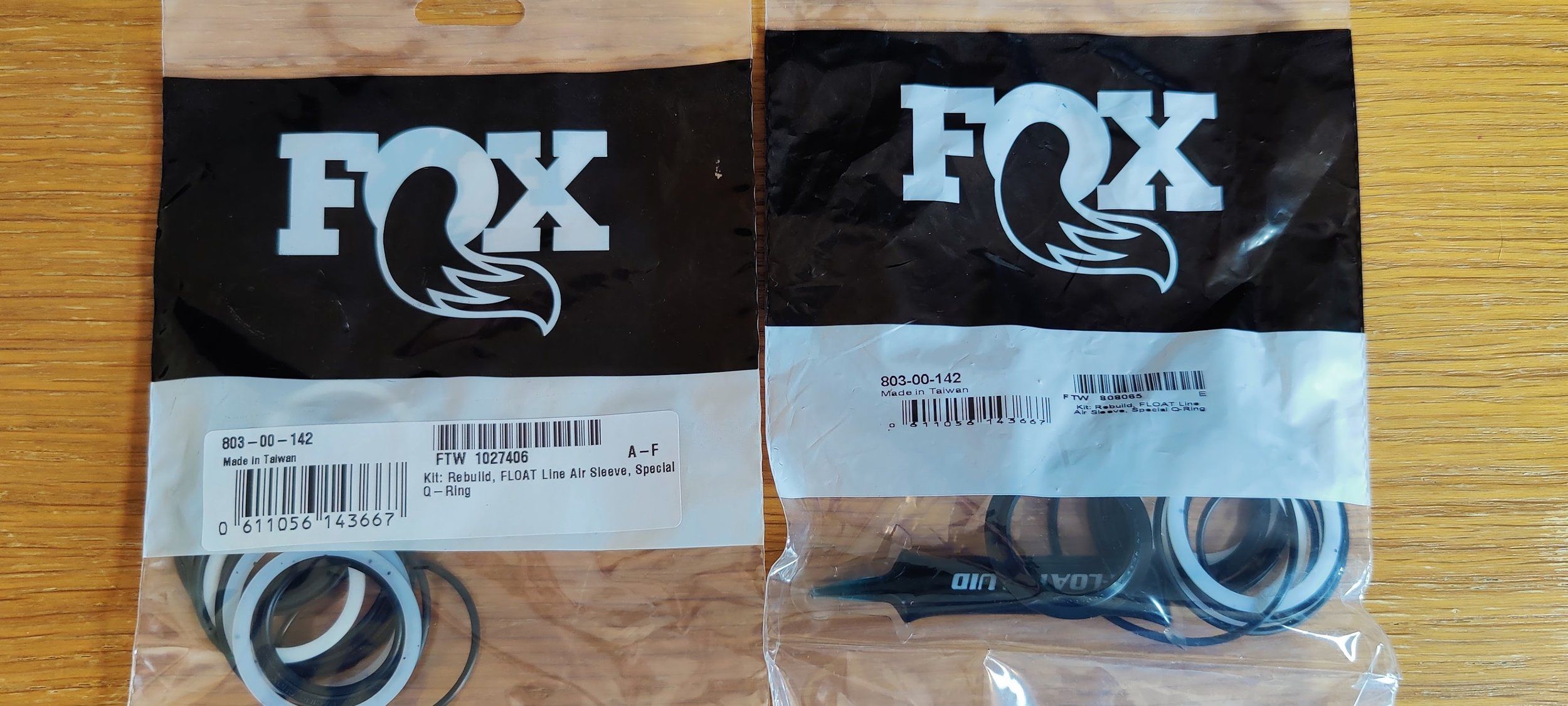

Har alltid fått den där lilla behållaren med olja när jag beställt servicekit så hör av dig till bikester och fråga…
Pratade med Bikester och de beklagade felet och skickade en ny sats. Den innehåller oljan, har samma artikelnummer och EAN men skiljer i ett annat nummer som står på förpackningen.
Ingen aning om det finns olika varianter eller om Fox slutat skicka med det i nya (eller om det inte var med i gamla). Oavsett är jag för tillfället nöjd och grymt snabbt agerat av Bikester.
Ingen aning om det finns olika varianter eller om Fox slutat skicka med det i nya (eller om det inte var med i gamla). Oavsett är jag för tillfället nöjd och grymt snabbt agerat av Bikester. Visa bilaga 613878
Vet inte om den ena kan vara nyare? I nya (2022) Float X har ju Fox frångått Float Fluid till förmån för 20wt gold. Den tätningssats jag köpte till min Float X kom helt utan olja. Kanske samma på vanliga Float nuförtiden?

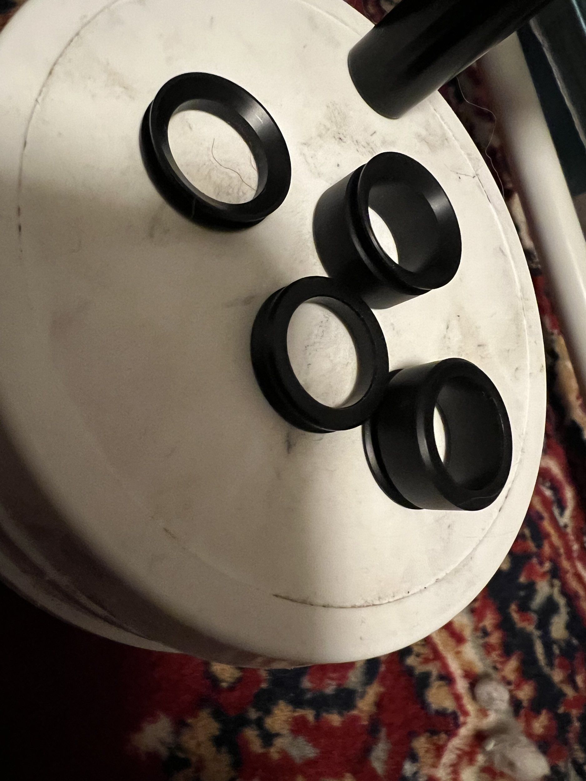

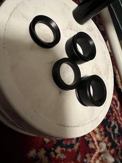

Brickorna som ska sitta på bussningarna till en RSSDU har fasningar på ena sidan, antar att den sidan ska var vänd mot dämparen och den plana sidan mot ramen?
Det är inte hemskt viktigt hur du vänder dem. Fasningen är för att de skall fjädra en smula istället för att nypa till, det funkar oavsett håll.
Men OCDsmurfen säger ju att de helst får sitta likadant allihop. 😆
Edit: Rockshox ser nog helst att du kör kupningen mot dämparkroppen.
Yes så är det, jag gjorde en RTFM nu...

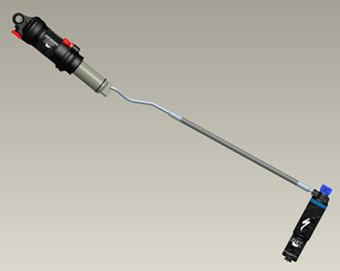

Är det en Epic Brain dämpare?
Har hört om flera som inte lyckats hitta servicekit till dessa, om det är en epic.
Ser det ut som detta kan vara liknande?
Det är en Brain men från en Stumpjumper FSR 2014. Såg det där klippet men svårt att hänga med 😂
Hittade även denna länk https://www.ridefox.com/fox_tech_center/owners_manuals/09/custprod/content/ivairsleevemaint.html och det står att man måste skicka den till Fox om någon packning är kass. Tror dock att den funkar så får bli att öppna och göra rent och dra i lite Fox Fluid
//Fredde
Det stämmer! Epic hade inte den där reservoaren på slang kanske? Utan den satt mer direkt på dämparen?
Ja precis, passa dig så att det inte ligger luft på baksidan pistongen. Nu är det en stund sedan jag skruvade den där typen dämpare, men jag vill minnas att det kunde smita runt luft, och då märker man det för att den är lite lägre / kortare än vanligt . Och om man då skruvar av air-canister så smäller det fint sedan skjuter den iväg canistern upp längs shaften. Jag brukade sticka en trasa igenom eylet, men du har ju ett rör och en slang på den där så jag vet inte helt hur man löser det.
Som regel med ryska youtube videos så måste man dricka sig till deras nivå innan man börjar, så allt mellan 50-100cl Russian Standard (st.petersburg) brukar gå bra. Men om man snålar och får i sig bara runt en kvarting så hänger man kvar på Finska, då blir det inte mycket gjort. Finnarna jobbar annorlunda.
Om du gjort det förut så är det ju inga problem, men just det där med negativa luften var en detalj att räkna med om jag inte minns fel. Även om man hade tömt / skruvat ur ventilen så kunde det blir en fin "popp".

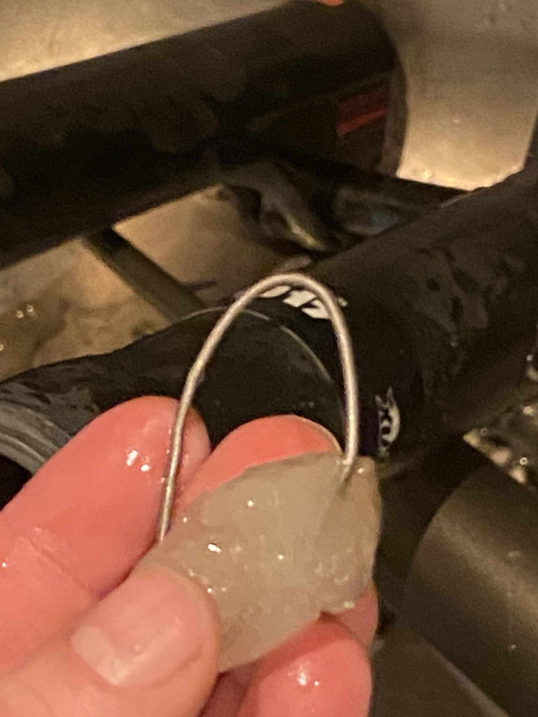

Denna fråga finns säkert nånstans i tråden men vet inte vad jag ska söka på...
Finns det något smidigt sätt att pilla bort den första packningen man ska ha bort här på bilden, var inte helt smidigt... Jag började med själva packningen, den svarta, och det var nog det moment som dominerade tiden för hela servicen.
Visa bilaga 615023
Det enklaste sättet, om du är försiktig, är att använda ett vasst o-ringsverktyg eller tandläkarverktyg som du perforerar plastringen med och lyfter ut den.
Väldigt viktigt att du inte trycker det genom för mycket så det skrapar metallytan.
Visa bilaga 615023
Är det möjligt att använda en tandpetare? Som man sticker in i gummit och sedan drar ut o-ringen med?
Alternativt ett plastverktyg med en krok på, som du säkert kan be någon kompis med 3-D printer att printa åt dig? Typ ett som ser ut som o-rings verktyg men inte är i metall.
Ibland kan man få ett litet buntband (spetsen) bakom kanten och bara dra ut det.

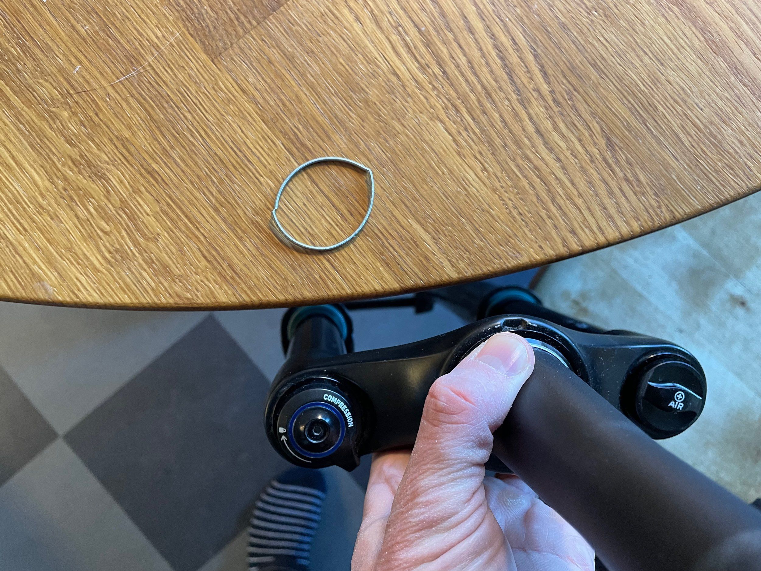

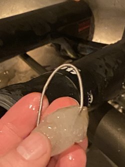

Sådär. Då har jag genomfört min första dämparservice (lower leg) på framgaffeln (Rockshox Gold 35 RL) och det gick väl ändå helt ok. Svårast var nog att få tillbaka underbenen på gaffeln. Krävdes väldigt massa trixande och dessutom hjälp av sonen som fick stå och hålla mot för att inte mekstället skulle välta. Det såg ju så lätt ut på alla Youtubevideos så jag fattar inte riktigt vad jag gjorde fel (hade bytt foamrings och satt i nya forks seals (från SKF) och dessutom fettat in ordentligt med SRAM butter). Men till slut så gick det. Nån som har tips om hur man gör det här momentet lite lättare?
Sen när jag rengjorde underbenen med en trasa och iso så ploppade det ut en liten spiralring i metall (samma typ som sitter ovanpå forkseal'sen men något mindre diameter). Osäker på exakt var den satt men gissningsvis strax under foamringen. Och bara i det ena benet (tror det var på "compression"-sidan). Har inte sett den här på någon av dom videos jag har sett när man gjort underbensservice på min gaffel. Försökte sätta tillbaka den där jag gissade att den hade suttit men sen blev det lite åverkan på den här när jag försökte sätta tillbaka underbenen (se bild) så då beslutade mig för att chansa och plocka bort den helt. Var det dumt? Har den här lilla spiralringen någon viktig funktion som jag helt missat?
simson
Frågetråden om dämparservice
Visa bilaga 615059
Den där ska sitta runt skrapringen på utsidan (din har sagt upp sig (är lite krokig ) och kommer inte att göra sitt jobb längre 😕

Fjädern hör till skrapringen.
Den finns ibland både på över och undersida.
Om du bläddrar tillbaka i tråden finns det säkert en bild på en gaffel jag hade där denna fjäder låg infrusen i en isklump inne i gaffeln.
Den har som uppgift att hålla ihop läpparna på skrapringen.
Om det går trögt att sätta tillbaka ytterbenen så är något fel.
De skall lätt glida tillbaka över innerbenet.
Jag brukar ibland ta bort den där spiralringen (fjädern) som sitter på utsidan av skrapringen, då går det lättare för mig. Jag trär den över benet och sedan monterar jag tillbaka den efter benet är på plats
Aha. Ja den som ploppade ut (och som jag sen gjorde åverkan på) måste alltså varit den som satt på undersidan av skrapringen. Märkligt att det bara satt en på ena sidan då. Och dom nya skrapringarna jag satte in hade ju även nya spiraler (som satt på ovansidan).
Men spiralerna på ovansidan sitter alltså där dom ska (se bild) så då borde jag vara safe då eller?
Visa bilaga 615059
Var samma sak för mig igår. Var omöjligt att få på benen. Men så tog jag bort allt från mekstället. Ställde underbenen på en matta och förde in de övre ovanifrån. Gick otroligt mycket lättare.
kebarb
Vilken del av momentet är det som är svårt? Är det att få dem in genom skrapringarna? Alltså att man passar på båda benen samtidigt?
Det är där jag brukar lossa på de där fjädrarna som är runda, och dra dem upp över innerbenen.
Då kan det bli lite lättare de första 1cm när man trär på. Det kan vara vikigt att man kommer rakt på också så att man inte drar bort allt fett och bara knuffar det ut ur skrapringen och ned i gaffeln. Har hänt mig flera gånger. Kanske inte hela världen, men det är ju i skrapringen fettet skall ligga efter servicen.
