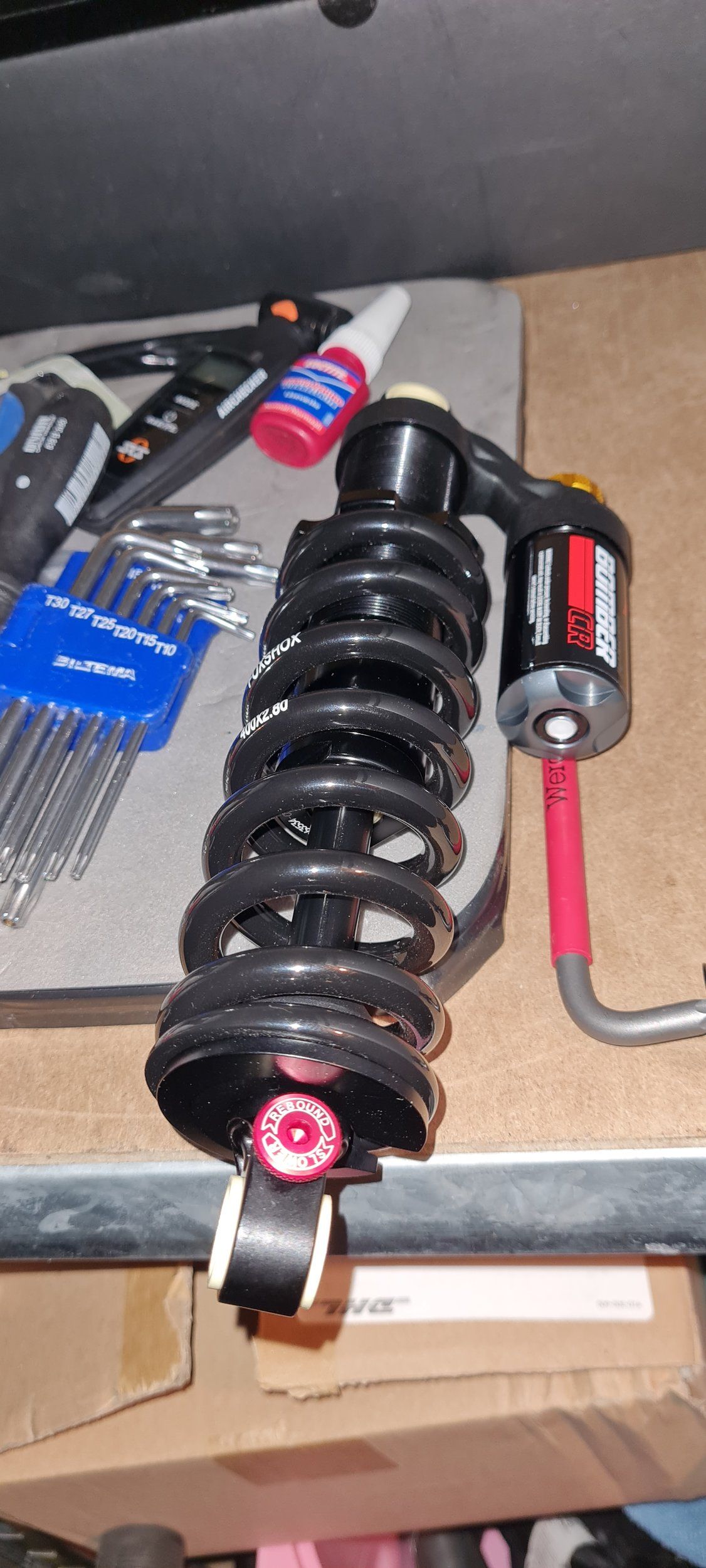

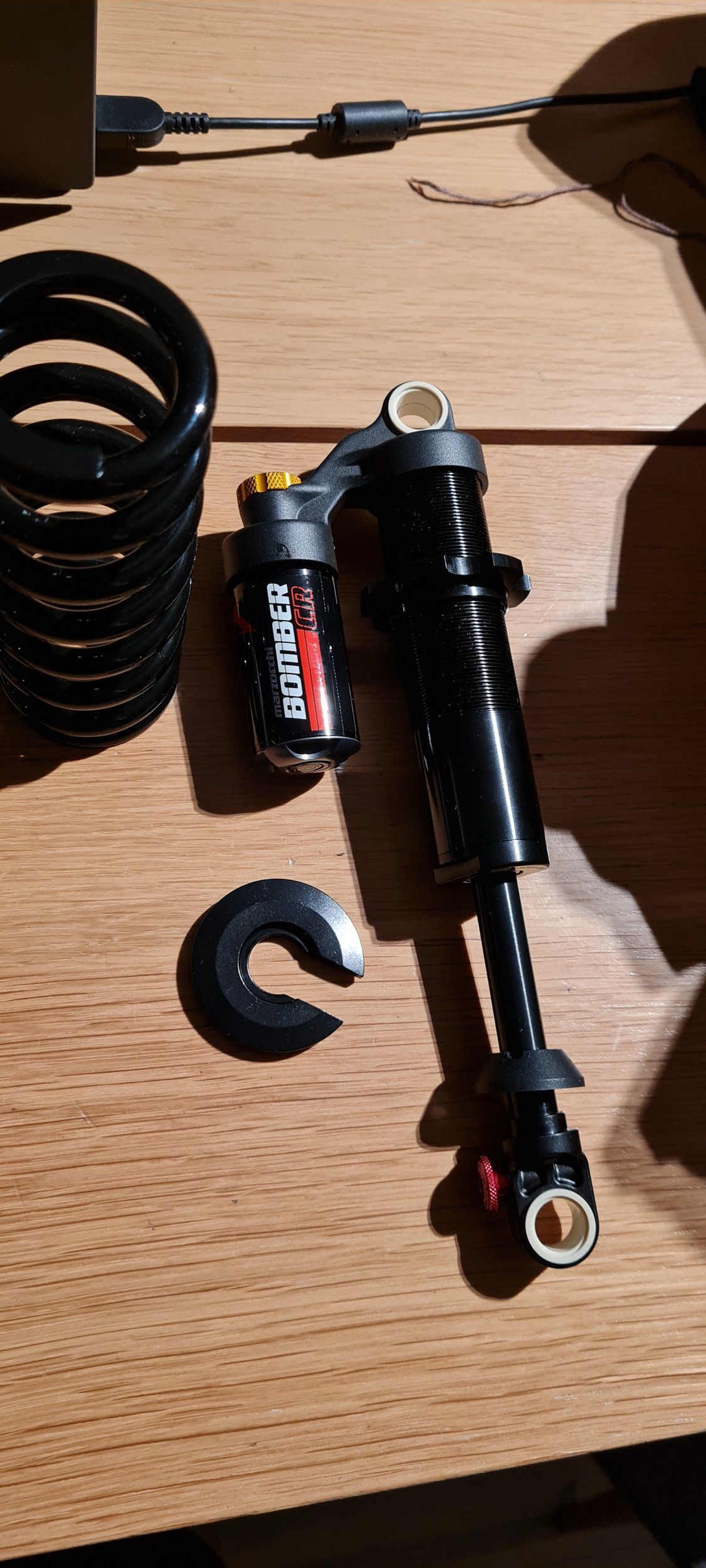

Marzocchi Bomber är en Fox VAN fast med Marzocchiklibbor.
Pålitliga och bra bang for the buck, finns delar och bra möjligheter att få den att lira med det mesta.
Ah, ett par sånna fox har man väl liggande i garaget. Haha..
Fick en i veckan som hade helt slutkörd shaft, de hade haft en fjäder som var för mjuk och kort, och sedan spännt upp fjädern med någon cm på preload. Osäker på vad som dödade den men det är den första jag sett som inte haft 9mm guldshaft som varit slaktad så illa.
Kanske en för hög preload och medföljande coil-bind kan böja bakdämpare så att shaften pajar? Jag är osäker.

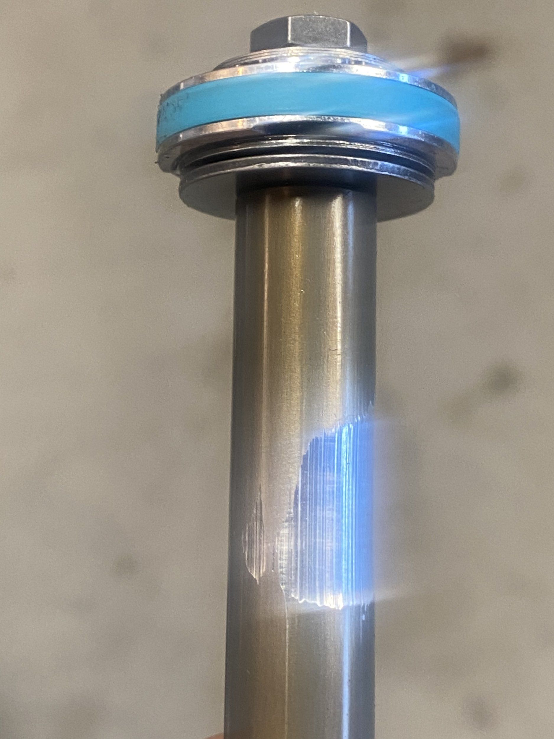

Om den smaskat i botten för hårt många gånger (för mjuk fjäder) så kan ju det bidra. Särskilt på vissa ramar som belastar dämparen på ett märkligt vis.
kebarb
Frågetråden om dämparservice
Härligt aluminiumfärgad och skitig olja. Ett mirakel att det ens var olja kvar där inne.
Dämparen var dragen stenhårt i ramen, plus en 300lbs fjäder som var dragen så många varv i preload att jag inte orkade räkna när jag skruvade av den.
Skadan är relativt högt upp, så jag vet inte helt. Men den har säkert blivit böjd på något sätt när den arbetat.
en ny shaft och bottomcap kostar mer än dämparen är värd så den blev reservdelar.
