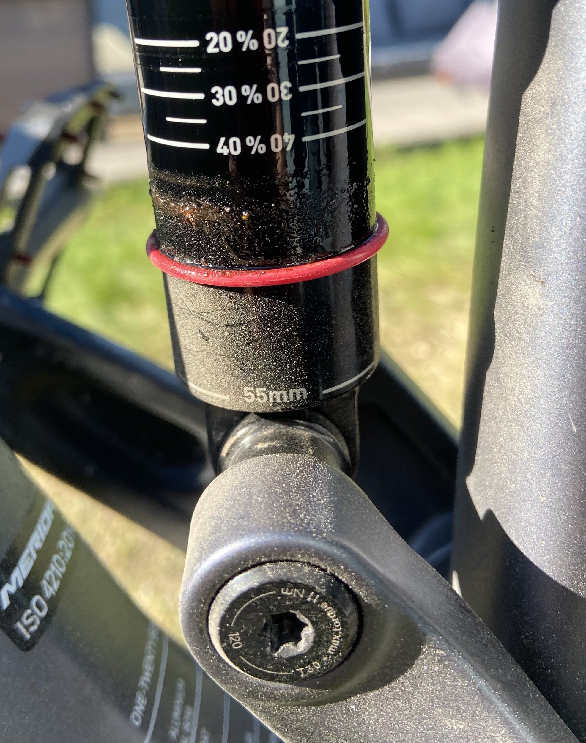

Jag har en Rockshox SID som sitter på en cykel från 2018 så antagligen en årsmodel i den häraden. Mitt problem är att jag bara kan nyttja ~40mm av mina 100mm slag, även om jag släpper ut all luft ur luftfjädern. Gaffeln fungerade bra i början på förra passet, vet inte hur det var i slutet men idag var den iaf helkass från start.
Är gaffeln helt utsträckt när den är obelastad?

Japp, 99mm exponerat underben när den returnerat från kompression. Kan sen dra ut 2 mm till.
Jag hade nog börjat med att ta av topcap på dämparsidan så att dämparcartridgen kan stäcka sig ur benet. Då hade jag eliminerat problemet till fjäder eller dämparenhet. Jag har aldrig jobbat på din typ av gaffel, någon som servar dem ofta kanske vet direkt vad felet är. Jag hade kollat lockout funktionen också om det är en sådan.
Tog av underbenen och plockade ur dämparen ur innerbenet. Med dämparen i benet går den bara att komprimera en kort bit men väl ute ur benet går det att komprimera den fullt.
Ser ut som att blåsan på Charger-dämparen är svullen även i fullt utdraget läge och när jag monterade tillbaka den gick den emot gängorna på vägen ner i underbenet. Hur kan trycket i blåsan ökat spontant efter flera års användning?
Luftfjädern rör sig som den ska.

Oj, det var konstigt. Har oljan läckt över på något vis? Eller skall dämparen vara trycksatt? Jag skruvar inte den där typen. Du får gärna posta bilder.

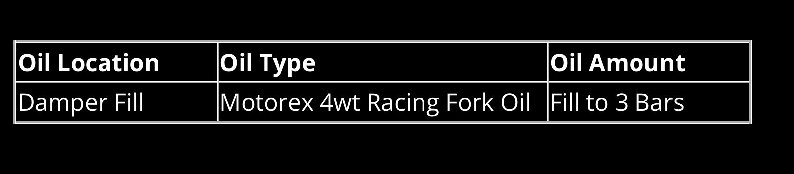

Mycket konstigt, kan inte förstå hur det kunnat bli så. Resonerade utifrån servicemanualen att det skulle vara ok att "lufta" dämparen genom att hålla den uppochner, motionera den några gånger, vänta lite och sedan öppna luftningskruven lite försiktigt. Skuven sitter i nederänden på dämparen, därav uppochner.
Det kom ingen luft men det kom ut olja med lite tryck. Eftersom jag öppnade lite försiktigt kunde jag släppa ut en kontrollerad mängd, stänga, återmontera, testa och repetera dessa steg tills jag hade fullt slag. Nu fungerar det igen och jag kan köra Lida Loop imorgon men oljan var lite missfärgad åt det bruna hållet och trycket är nog fortfarande lite över det normala så jag får väl införskaffa en spruta och göra hela serviceproceduren vad det lider.
Glömde tyvärr ta bilder 😞

Frågetråden om dämparservice
Har svårt att se hur det skulle läcka över men det är ändå den ända rimliga förklaringen.

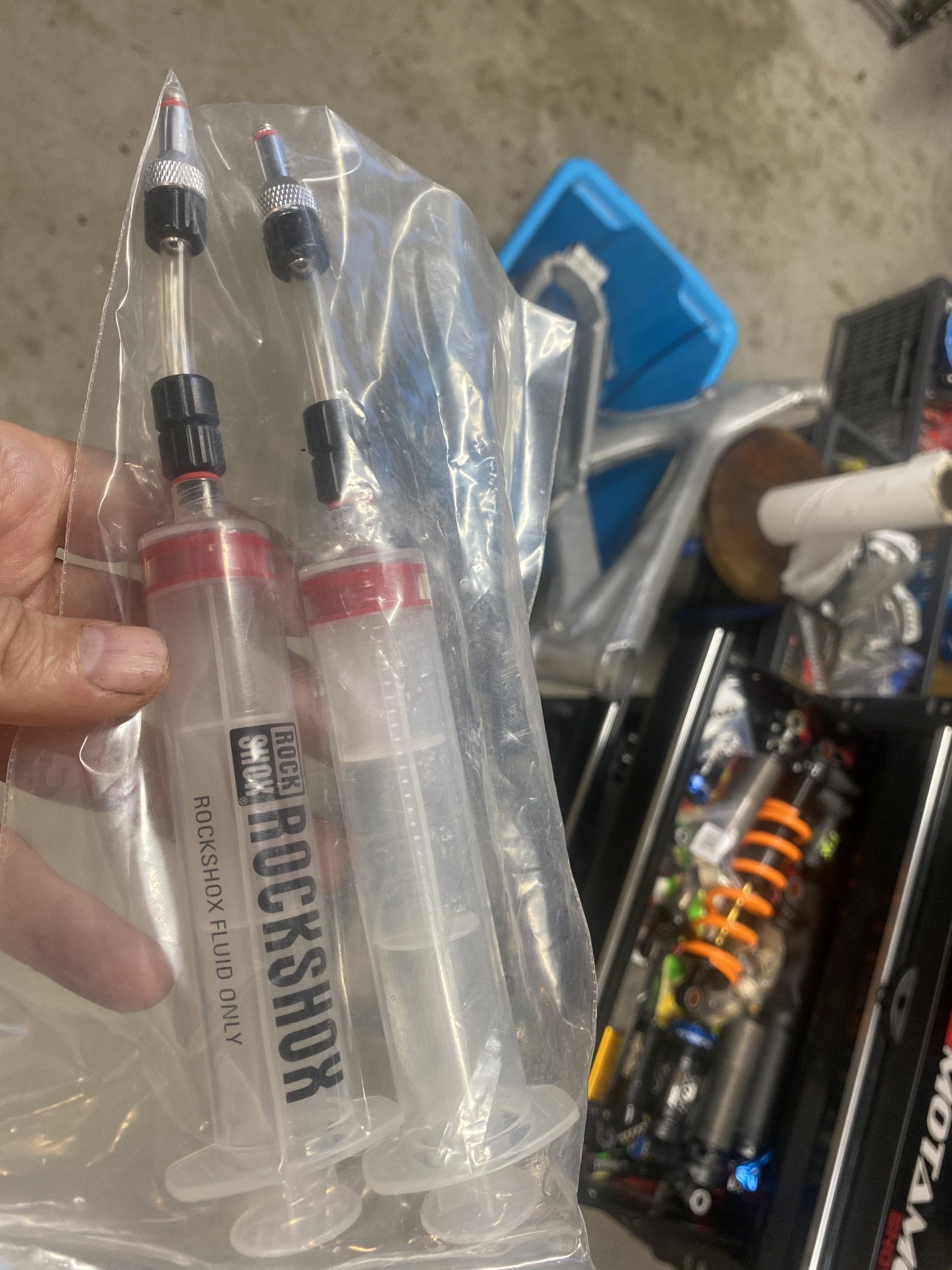

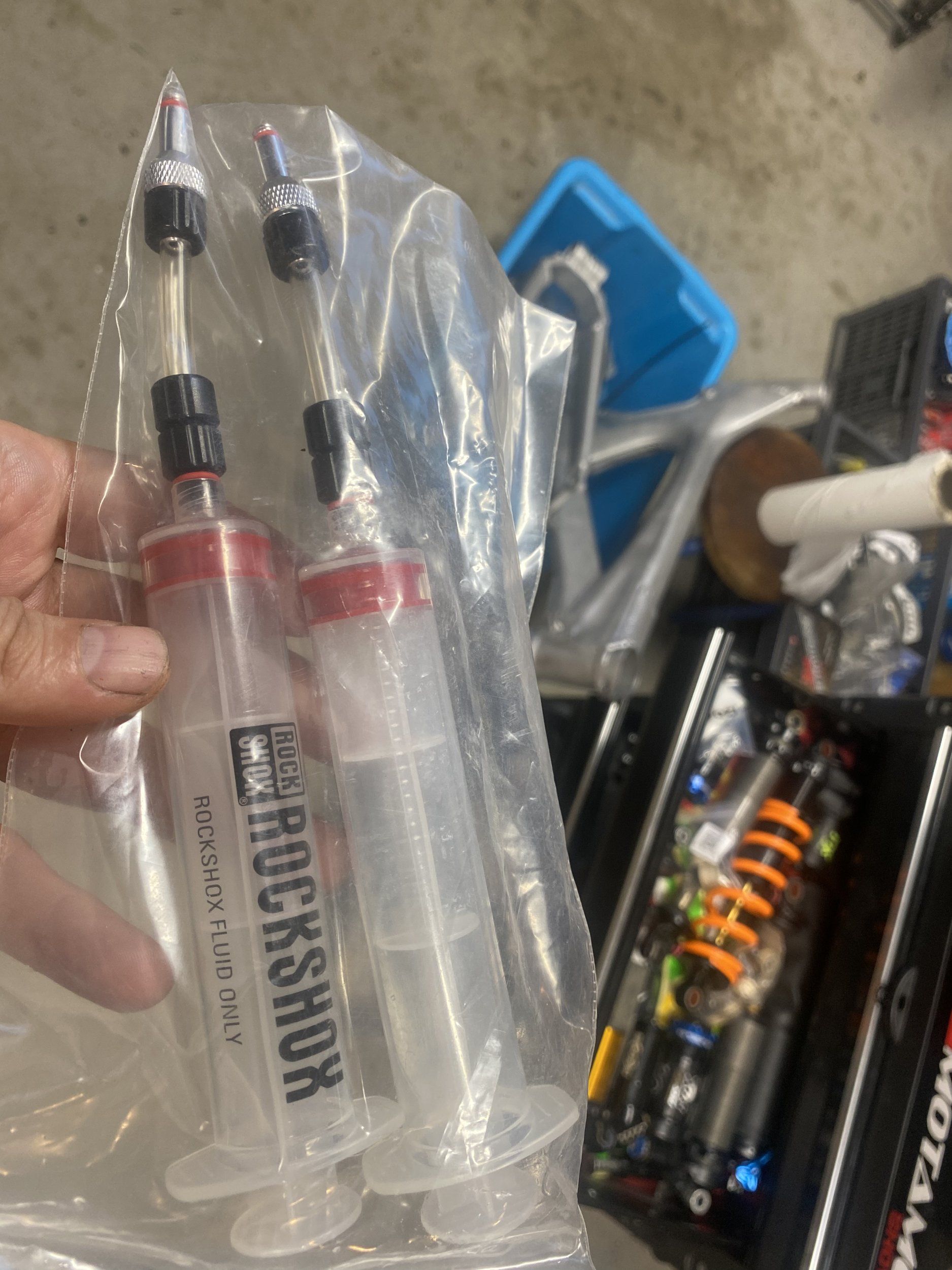

Nej, serviceproceduren avslutas uttryckligen med att låta dämparen återgå till normaltryck:
Fully extend the rebound damper shaft. Push the syringe handle down, then
release the plunger. Allow the bladder to come to a natural resting position
by waiting a few moments until the syringe stops filling.
Ok, jag får väl tigga åt mig bilder nästa gång då ;)
Det kan vara så att det på något sätt uppstår en pumpfunktion i rörelsen, på grund av luftvandring när det byggs upp en tryckskillnad över en otät packning.. För exempel Manitou Dorade vill jag minnas hade ett sådan problem, där det flyttades luft runt i gaffeln och byggde upp ett tryck. De har löst det med hjälp av TSR = Trailside Relief. (jag tänker mest på att pissa längs stigen när jag hör namnet)
Även fox har en ventil för att lufta ytterbenen på Fox40.
Olja kan fungerar som blockerare för att luften smiter ut igen, men den kanske inte blockerar inkommande luft om det bli undertryck någonstans i cartridge under rörelsen. För exempel runt shaften. Då kan jag gissa att en dämpare kan dra i sig luft vid shaften när pistongen går upp (vid kompression) på grund av undertryck, men övertrycket som finns i dämparen klarar inte att trycka ut luften eftersom det ligger olja i botten på cartrdige och tätar effektivt den otäthet där luften kommer in. Oljan blir då lite som en tryckventil.
Jag bara spekulerar vilt, så det är ingen sanning. Om min teori stämmer så är det tätningen runt shaften, förmodligen i botten på cartridge, som är otät. Och då kanske det även fuktar lite där, men inte nödvändigtvis mycket.
På fox40, som också har en bladder på vissa modeller, så har jag sett att även de kan bli svullna. Har aldrig förstått varför eller hur. De skjuter då ur sig olja när man öppnar dem för att serva. De som gjort så för mig har även haft luft i sig, vilket indikerar läckage någonstans. Men så har de heller inte varit servade på kanske 5-10år och även stått utomhus vintertid osv.

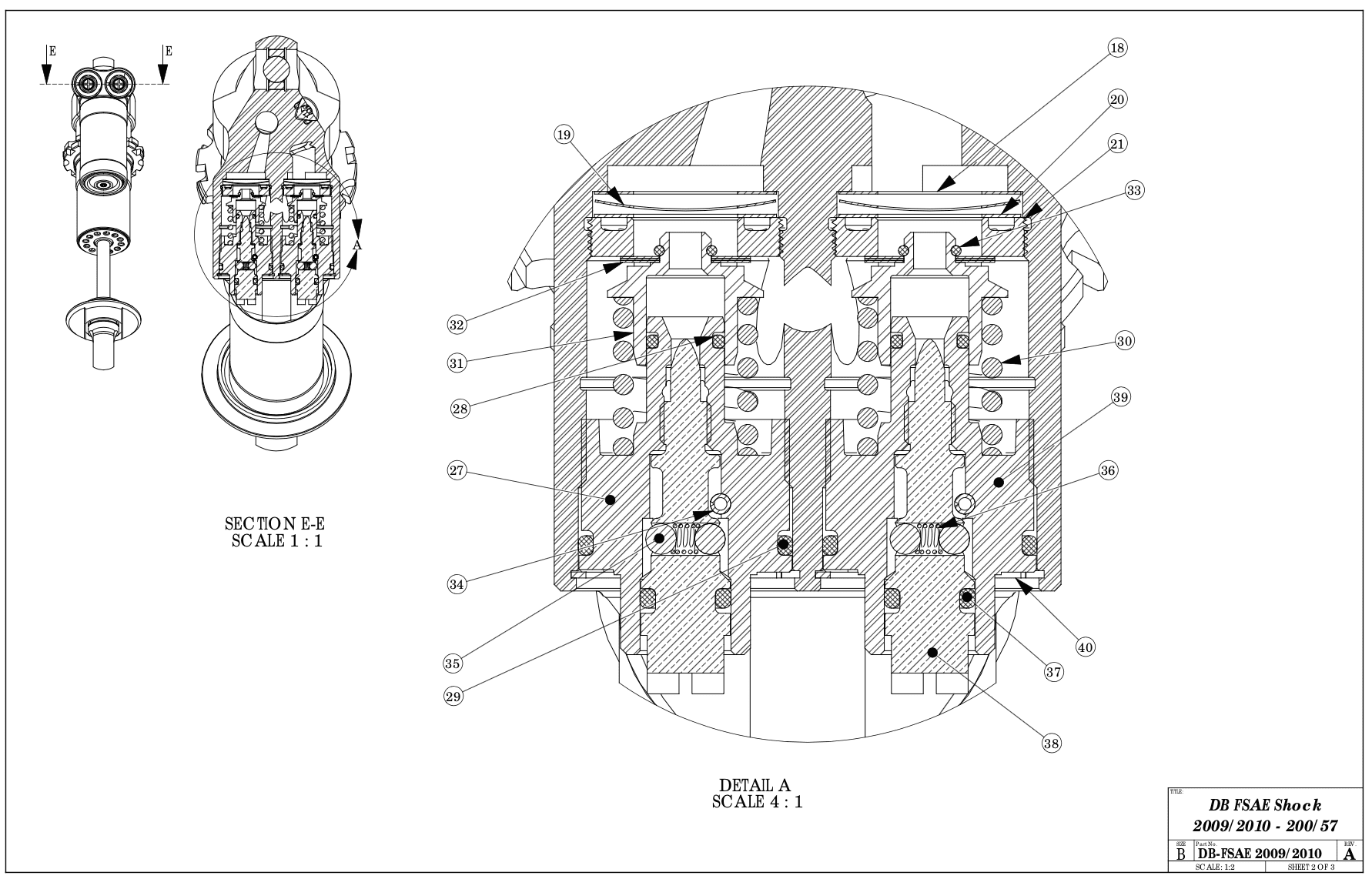

Är det någon som vet om FOX har möjlighet att se shimkonfiguration för olika tunes i sin servicemjukvara?
@Preacher
Alltså, om man kan slå på en kod från en dämpare och se hur den är konfigurerad när den blev såld?
Syftet är att beställa / bygga en shimstack som efterliknar den från en annan cykelmodell.
(FOX har en 4-siffrig kod på sina dämpare och gafflar som man kan mata in på deras hemsida och få upp info om just den produkten, mycket praktiskt om man har en dämpare som man inte vet från vilken cykel den kommer.)
fox hemsida, 4-digit decoder
@Preacher
Normalt sett så får du upp bokstavskombinationer för den tune som satt i från start i resultfältet. Sedan får du kika in på specifikationerna för det år/enhet det är, långt ner i listan så finns oftast en bild/förteckning på den tune som motsvarar bokstavskombon.
Exempel på dessa: CF = Compression Firm, RM = Rebound Medium osv.
