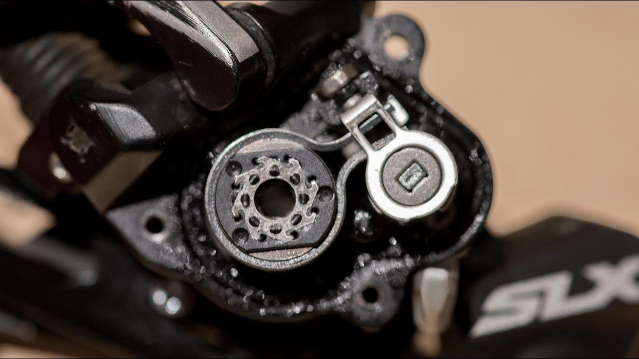

Håller spänn på kedjan. I en Shimano (Shadow+) bakväxel sitter en "ratchet" och en "clutch". Lätt åt ena hållet, trögt åt andra hållet. Hur trögt justeras genom att spänna stålringen som sitter runt stålaxeln i "clutchen". Justerskruven syns på ovansidan av bandet. Clutchen går att frikoppla/förbikoppla via en spak på utsidan om man inte vill använda slirbromsen. Typ.

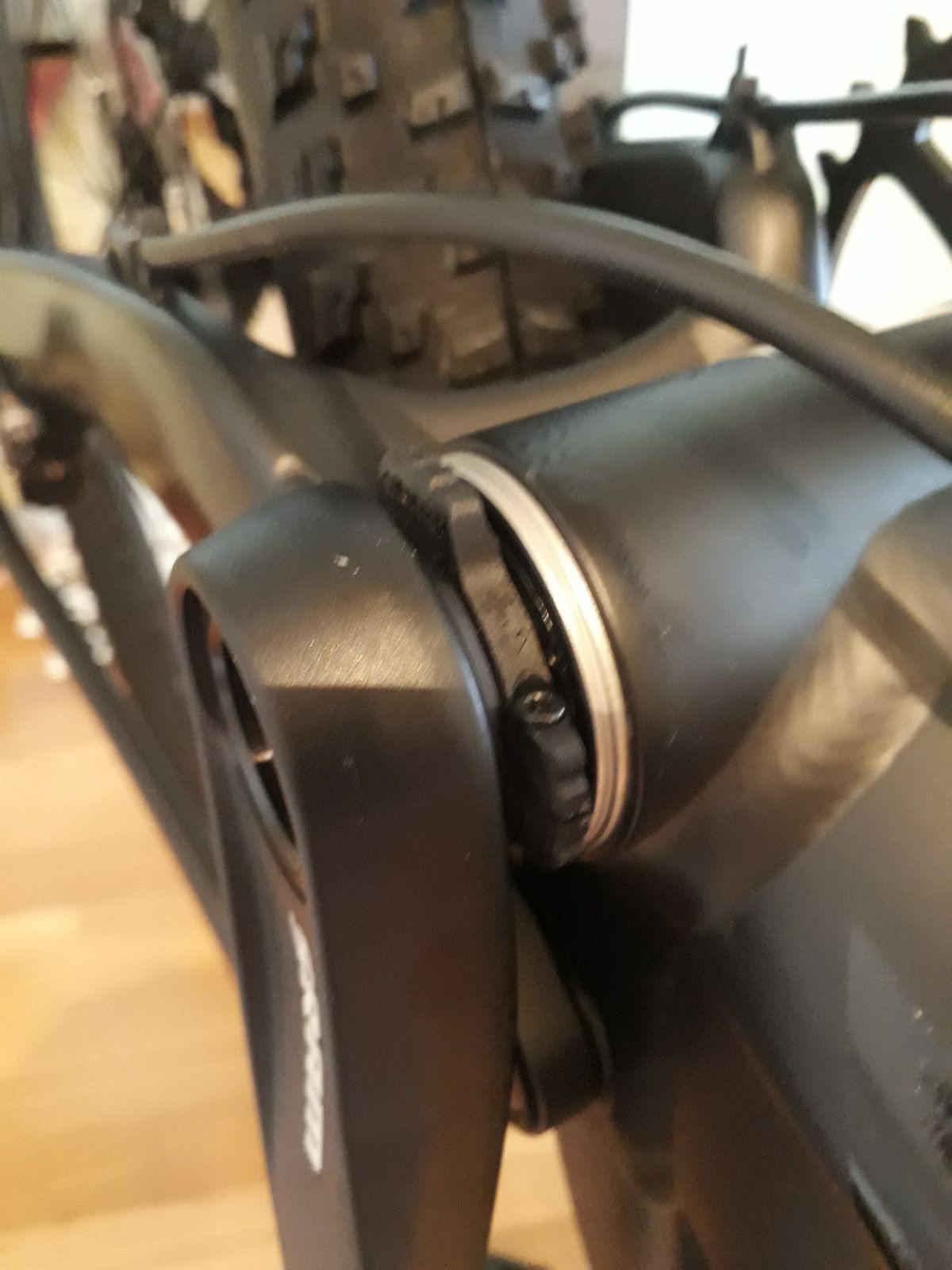

Fick hem min Spark 950 idag. Någon vänlig själ som vill förklara vad "plastreglaget" (går att snurra på +/-) som sitter mellan vevarmen och vevlagret är till för?
Glappminskning axiellt vid montage av veven.

Ok tack, varför denna nymodighet? Om jag rör denna snurra...ska den sitta på ett speciellt sätt för "sitta rätt"? Är det nån slags "quick-fix" för att slippa glapp om man inte har verktyg hemma till att dra åt vevlagret...?

Väven dras stum , det har inget med denna att göra .
Det kan finnas otaliga lösningar att shimsa bort spelet som alltid är axiellt på dessa 30mm:s-axlar .
Man kan ha uteslutande shims eller som ofta original sitter en sån expander som du har med eller utan ytterligare shims .
Om du mot förmodan skulle micklat med den i onödan så skruvar du tillbaka den mot + till det blir tight och drar sen till skruven ( försiktigt )

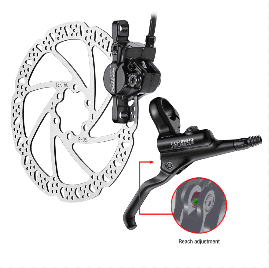

Har skruvat ut lite på en stoppskruv för att få bromshandtagen närmare styret. Tyvärr känns det som att dödzonen blev något större dvs det händer inget första biten jag trycker på bromsen. Är detta för att stoppskruven är såpass kort och bör ersättas med en längre som inte är lika utskruvad eller bör jag försöka mig på att lufta reglaget som nedan video?

Är känslan lite svampig är det dags att "lufta" bromsarna.

3v gammal cykel. Konstigt tycker jag
Har du provat att skruva åt andra hållet?
Då går handtagen utåt istället. Får undersöka saken imorgon, kanske behöver luftas trots att det är en ny cykel. Vissa verkar ha behövt göra mer än så med sina cyklar från Wiggle tydligen

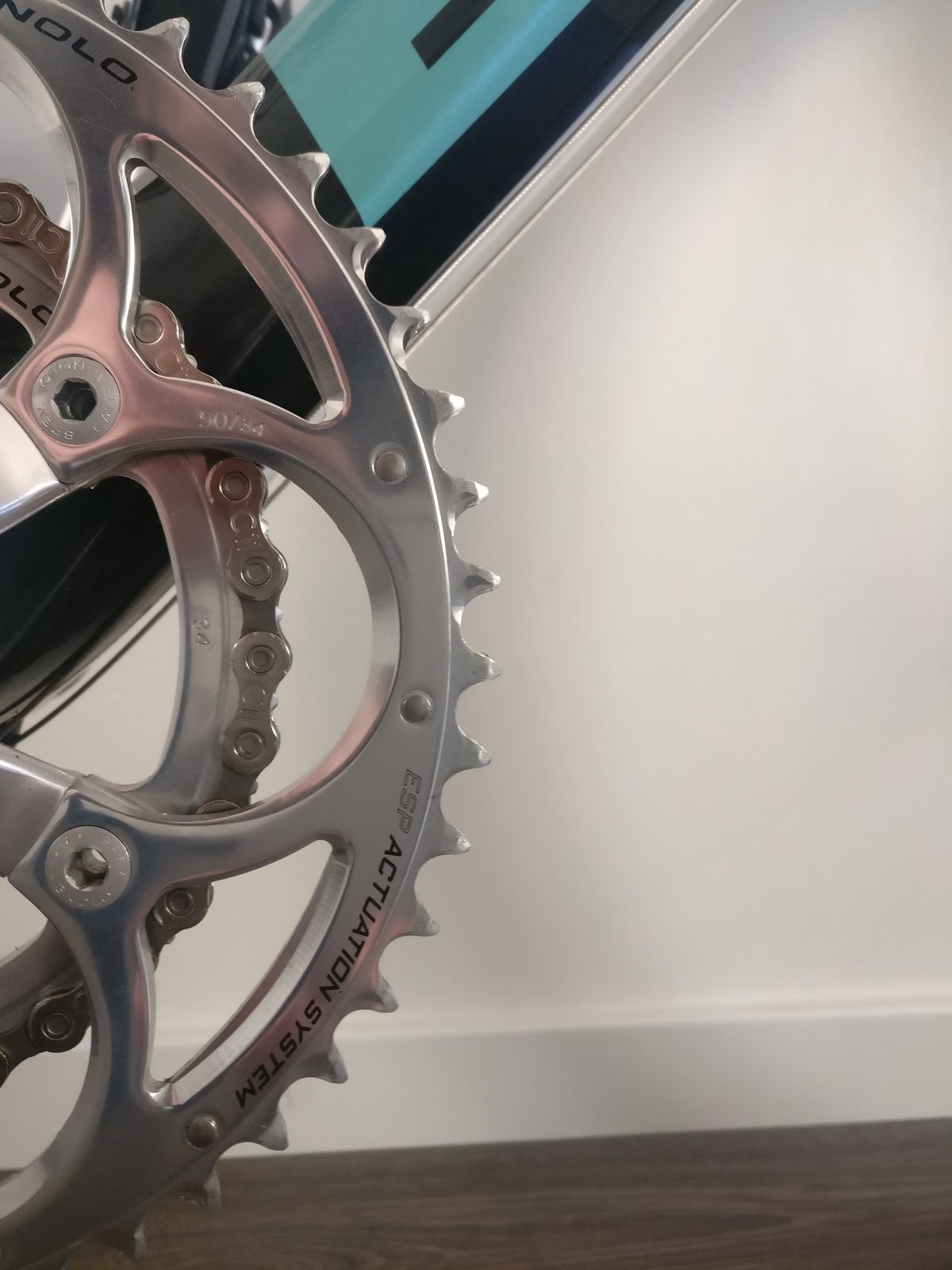

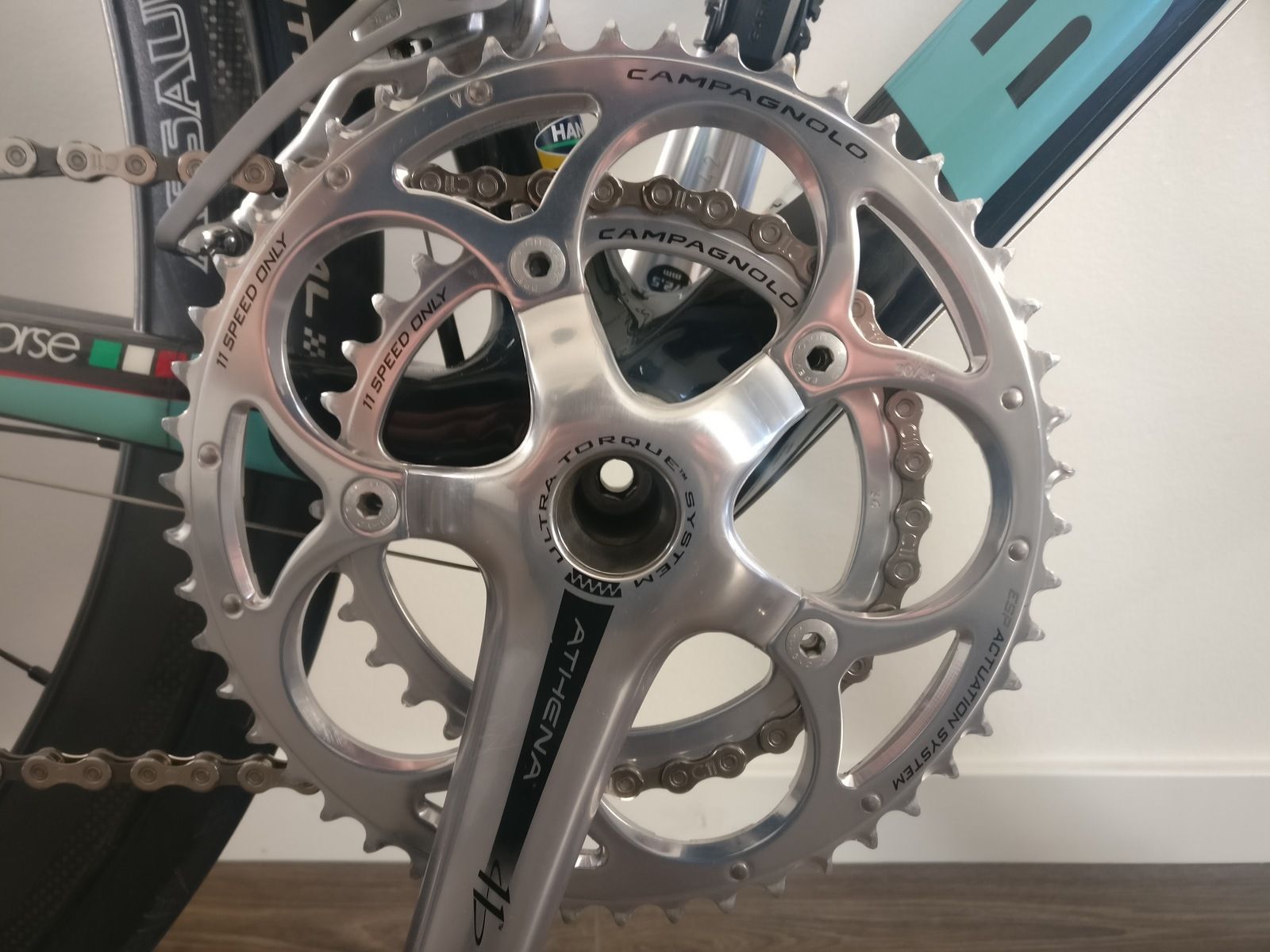

Är det dags att byta det 50t drevet på bilden? Kan jag använda ett 10 delat drev istället för ett 11 delat? Råkade nämligen beställa fel och jag vet inte hur ett 50t 10 delat drev skiljer sig från ett 11 delat.
