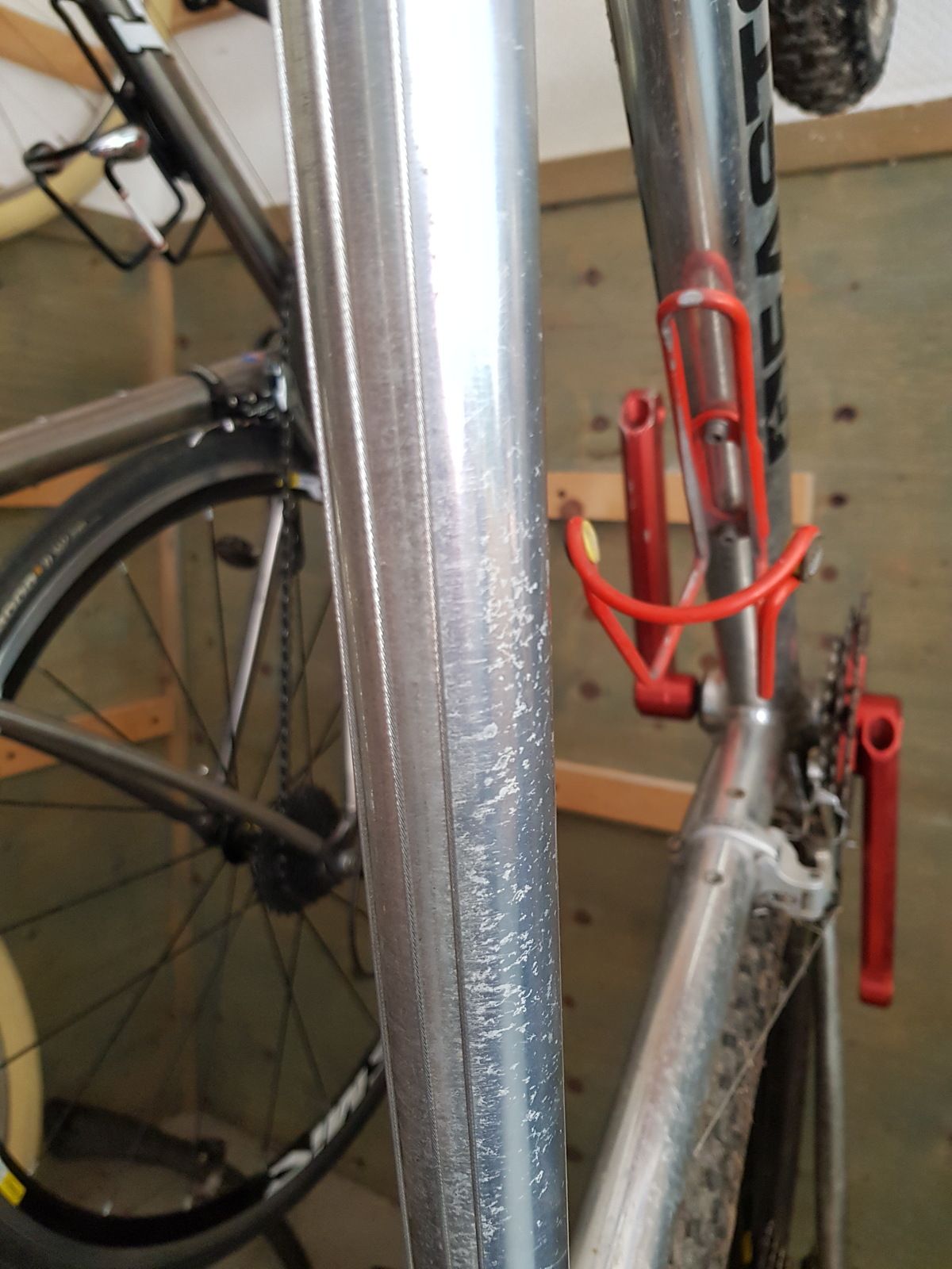

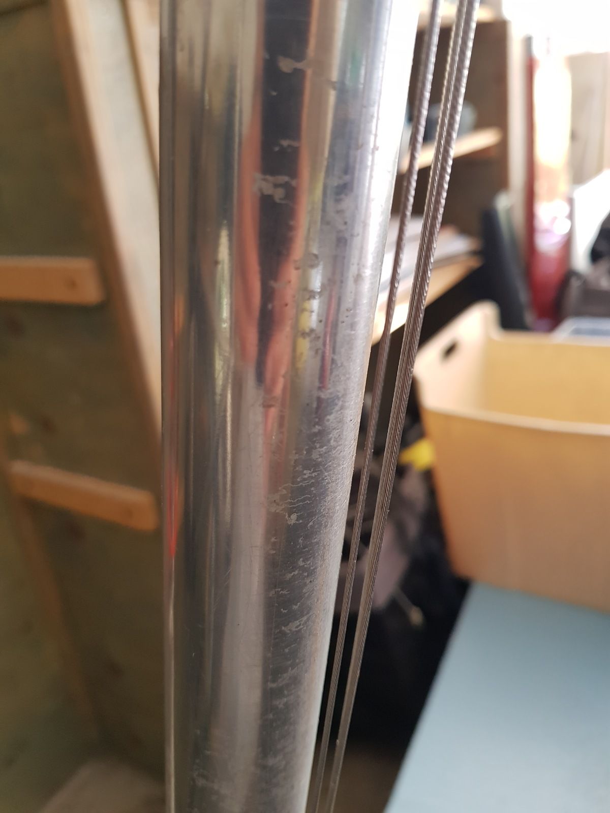

Vad har hänt med min gamla aluminiumram, skador på klarlack el dyl? Utslagen finns över hela ramen. Mitt intryck är att det inte är mekanisk påverkan som gett detta, kan det oxidation av ytskickt, aluminiumpest? Inga polermedel har funkat, återstår väl isf mekanisk polering, tips på tillvägagångssätt? Ska bygga monstercross av min gamla Easton Elite ram.
