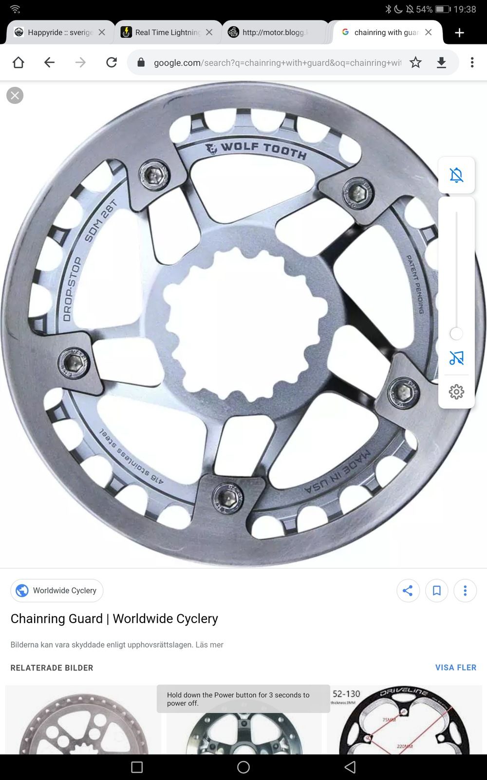

Finns det alternativ till bashguard för moderna vevar till ramar som saknar iscg-fästen? Som inte innebär att man behöver köpa allt för udda grejer helst.

Beror väl helt på vilken vev skulle jag säga..
Det är obestämt. Mest nyfiken på om det finns rimliga alternativ om taco inte är ett. Den klassiska 104 bcd bashguarden jag kör nu verkar ju ha gått ur tiden om man ska ha boost. Det är inte aktuellt med något jätteudda, ju mer mainstream desto bättre.

Knepigt säger jag då tyvärr... Hope går ju att lappa ihop, men de brukar inte locka dig.

Nej inte alls faktiskt. Men skulle det vara enda sättet att få bash rimligt enkelt får jag överväga det om det blir en sån. Utan känns inte rimligt.

De kan köpas med spider för boost, 104mm. Som man kan basha oldschool. Det är bara spider eller drev som avgör boost eller ikke. Nya evo är klart trevligare att montera än gamla iallafall.

Ingen som gör spindlar för bash till shimanos eller srams vevar?
Letat runt lite, inte hittat något än. Wolftooth verkar ha någon variant för sram directmount. Där man köper deras (wolftooths) klinga som har hål för deras egna bash. Inte helt klok på hur det fungerar.

Det är ett intressant problem. Något tillverkarna helt verkar ha gått ifrån.

De flesta sätter ju iscg på ramen å andra sidan och då är det ju ett rätt måttligt problem.

Wts ser ju lite frän ut. Stål.

1500 spänn för klinga med bash. Saftigt. Men snyggt helt klart :)
