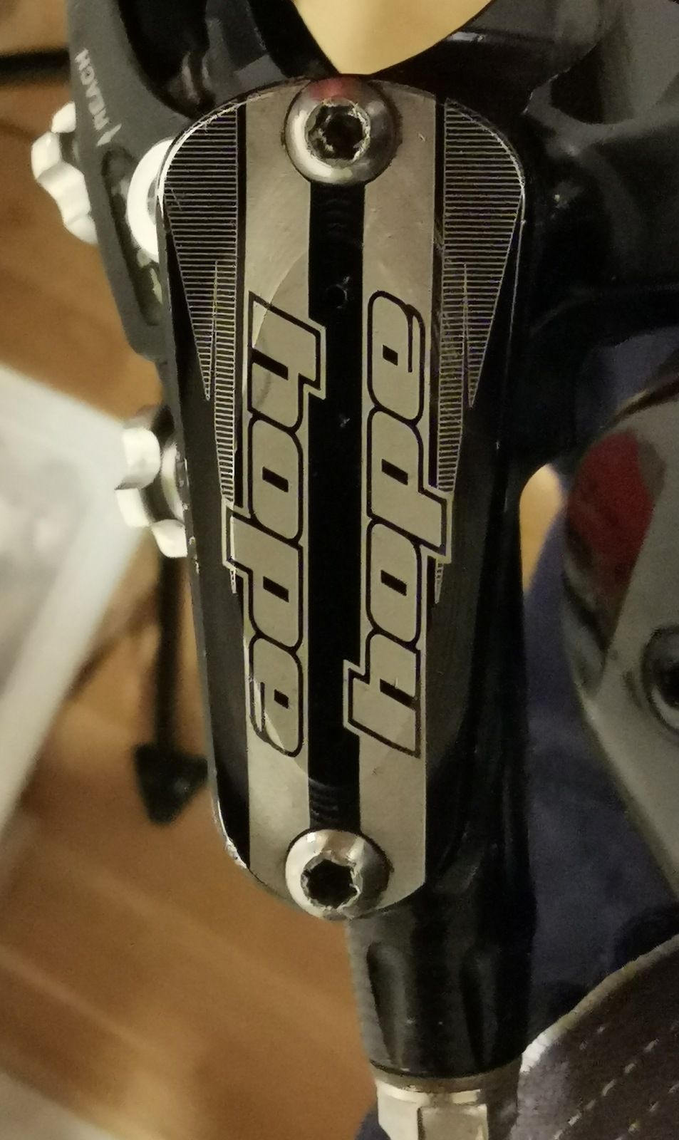

Strippade T10 skruvar för lucka i bromshandtag - Hur fasen får jag lös dem? Sitter som berget och det blir bara värre.

Hur lyckas man strippa en torx? Har du använt rätt storlek på verktyget? Du kan prova leta rätt på en spårskruvbits och knacka ner mitt i torxspåret för att dra med.
Jag köpte handtagen begagnade, så jag är oskyldig till själva strippningen och storleken är korrekt. Min backup plan är att köra med dremel och få en skåra för platt skruvmejsel men tänkte om nån kände till något annat knep.

Hur fasen har de där gått till? De sitter inte speciellt hårt från början. Försökt lossa med insex först? Skaffa nya skruvar innan du våldar lös kanske?
Den som hade dessa innan har troligtvis dragit åt jävligt hårt och sabbat skruven.

Testa med ett ett litet spärrskaft med insex-bitshylsa. Om den åker ur så testa att spänna fast den med en liten tving.
Gjorde ett försök men går inte att rubba. Sen har jag inte bästa insex-bitsatsen heller tyvärr.

Ahh.. Skruven är en m3x8 iallafall.
Tackar, behöver absolut införskaffa nya :)

Ändå imponerande att man lyckats skruva åt dem så hårt utan att dra gängpaj i aluminiumbodyn. De där behöver verkligen inte dras särskilt hårt.
Jag kan ha några st sådana skruvar över om du skulle vilja ha när du fått ut befintliga.
Dom sitter ju som berget, så vet inte om något mer än huvudet är demolerat. Jag har nu gett upp och kommer gå på med slip imorgon.

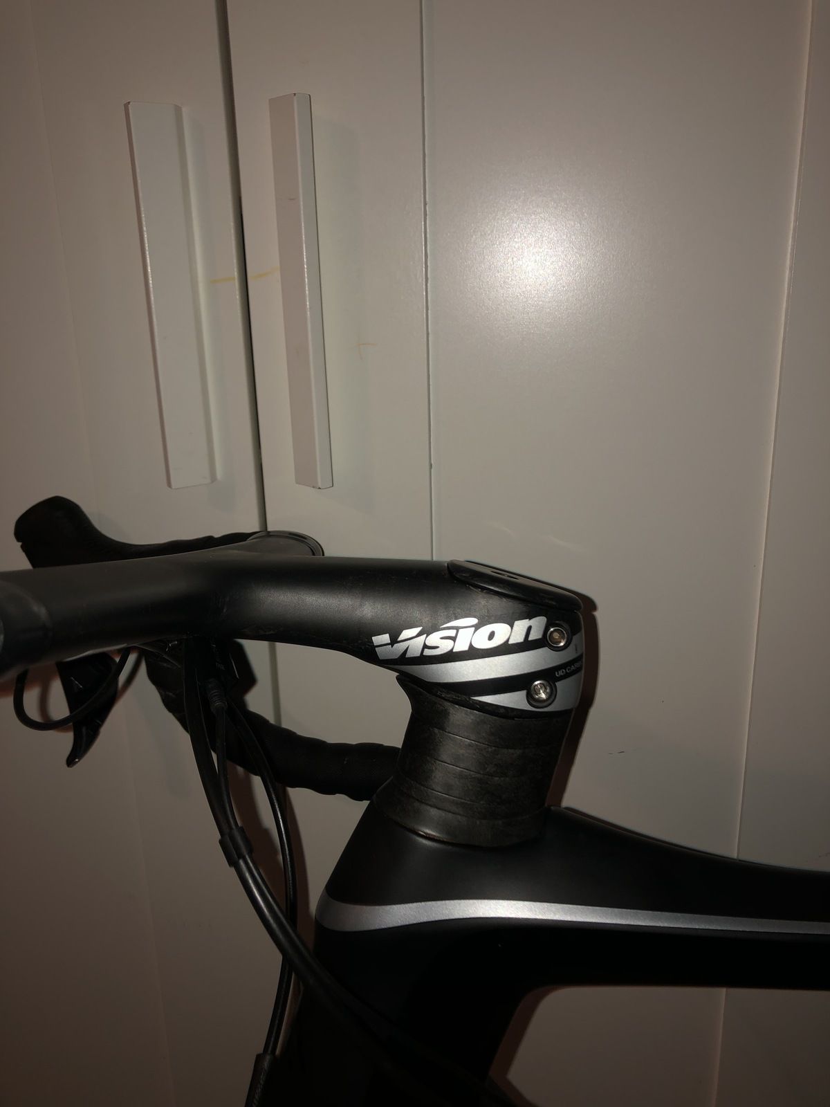

Om jag vill ta bort en gäng spacers på detta styret, måste jag då kapa styrröret med såg för att få det att funka? De spacers som sitter där nu får ju inte plats ovanför?
Det ser onekligen så ut en kanske pröva sätta någon av mitten-spacerna ovanpå innan du sågar?
Dom är inte platta. Vanliga, runda spacers skulle funka.

Tackar 🙏 det visade sig fungera alldeles utmärkt, skönt att slippa ta fram sågen.
