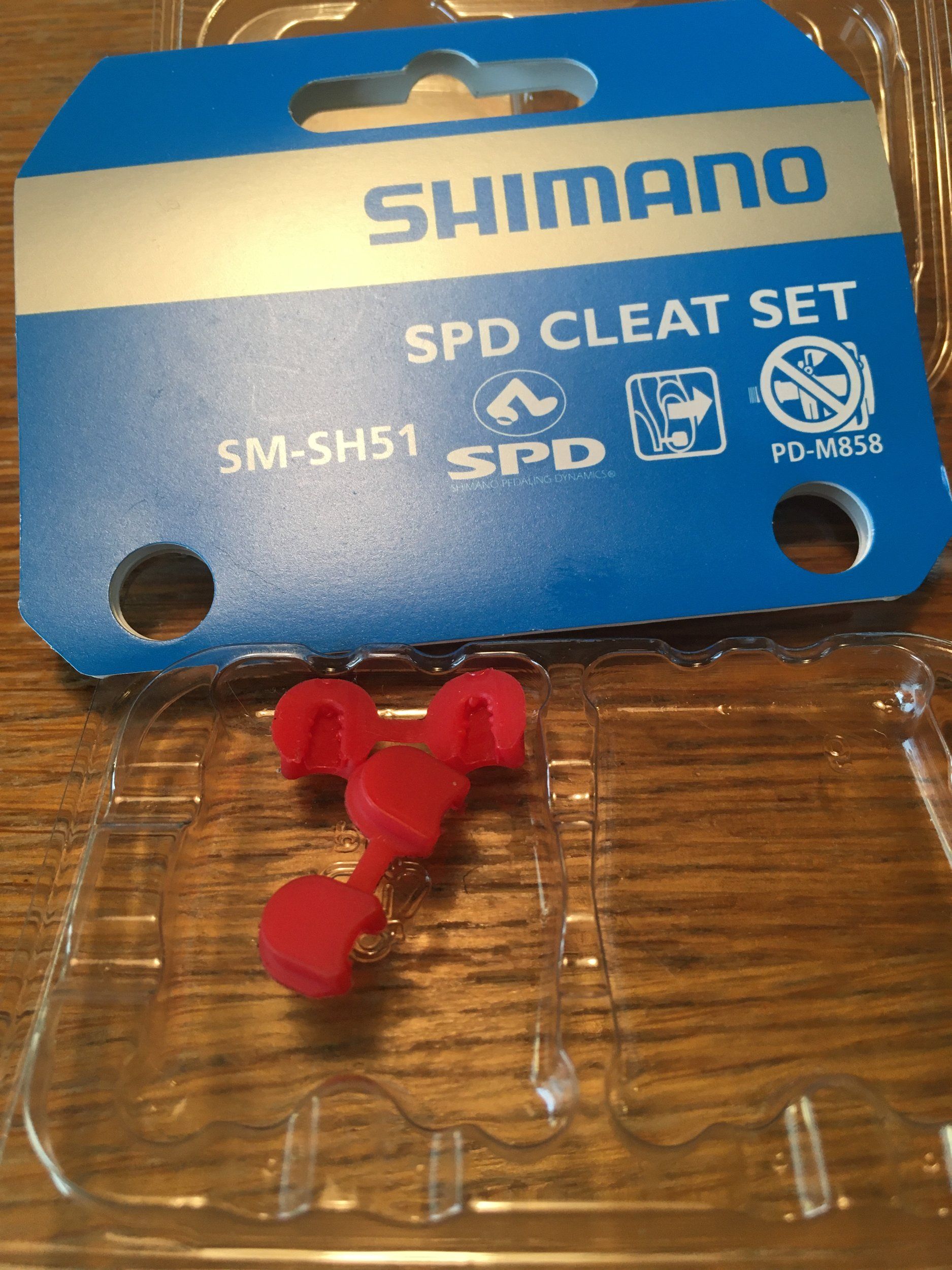

Vad behöver jag för skor för en att klicka i mig i en spinningcykel?
MVH
Platta Pedaler
Brukar vara kompatibelt med spd, i alla fall på de ställen jag varit.
Så där ser det ut på friskis och svettis och det har inte varit några problem att köra med spd på dem.
Så klart det ser ut så på F&S, det är där bilden är tagen :P Gött! Då ska man bara skaffa sig sitt första par SPD-skor dådå.
MVH
Platta Pedaler
Kanon, bara att köra på då! Till spinning tycker jag att man klarar sig på ett par inte allt för dyra skor. Det är ju oftast inte mer än 1h man håller på. Så länge de sitter bra på foten förstås.

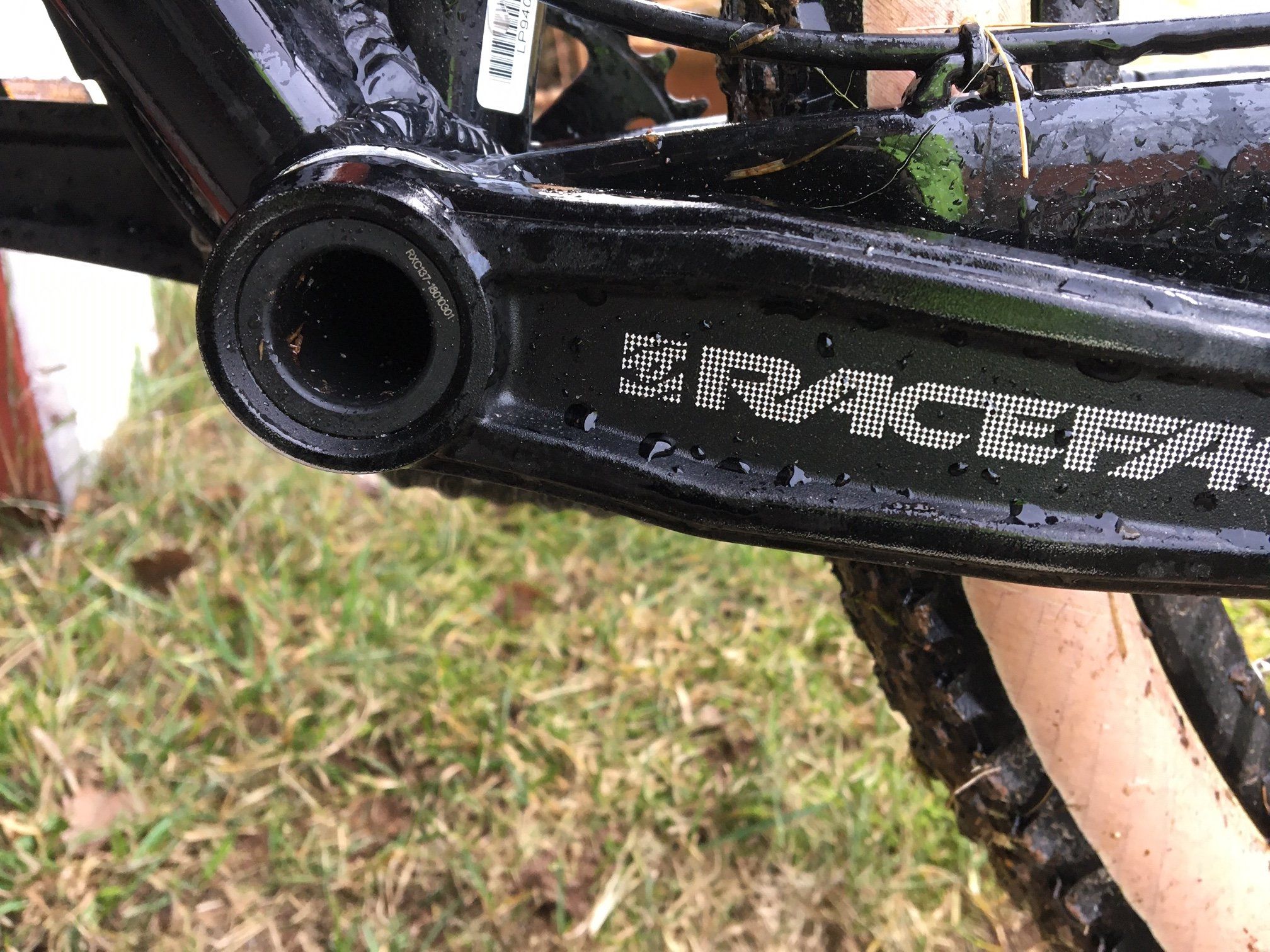

Jag har nyligen köpt min första mtb. Efter helgens runda noterade jag att det är öppet i vevlagerhylsan.
Ska det se ut så där eller ska det sitta ett täcklock som skydd? Jag minns banne mig inte hur det såg ut när jag fick hem hojjen. Det är ett Raceface Ride vevparti med Shimano pressfit lager.
