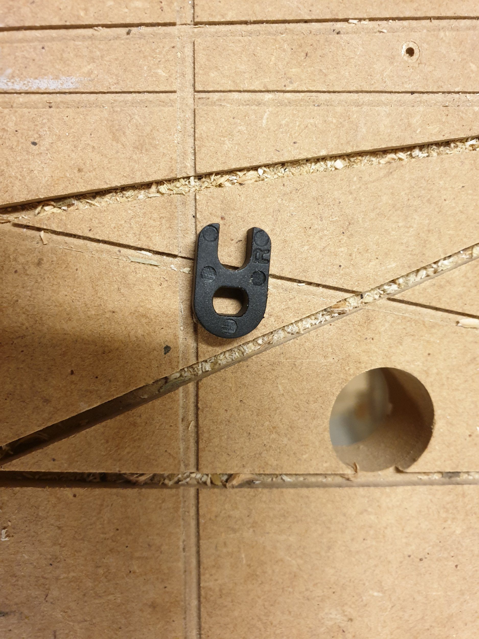

Har lite svårt att ställa in vinkeln på växelvajern in till min Shimano Sora R3000 tvådelade framväxel. Det skall tydligen finnas något hjälpmedel, typ en mall eller verktyg som skall hjälpa till med det. Vad heter en sådan eller vart kan man få tag på den?
nisseson
Typ
Verkar heta tl-fdr30 för Sora r3000 enligt https://www.google.com/url?sa=t&sou...FjAAegQIARAB&usg=AOvVaw3nlYvmLMFvVHpYEdeQB_R_ dock
Raggamuffin
Är det inte att klämma en 6mm insexa mellan som gäller fortfarande?
Murdock
Tack, det tricket kände jag till. Tydligen finns det någonting som hjälper till med att få korrekt vinkel av vajern in i framväxeln. Jag pratar inte graden av spänning i vajern som krävs.
Svarar på min egen fråga. Det var en sådan här jag letade efter:
måste lära mig att läsa manualen.
Belse
Typ
Hur är det tänkt att man använder detta "verktyg"? Jag körde in en insexnycel i växeln när jag spände min vajer, o monterade vajetspännare på höljet efter ett tag för att kunna finjustera spänningen lite enklare vid behov...
