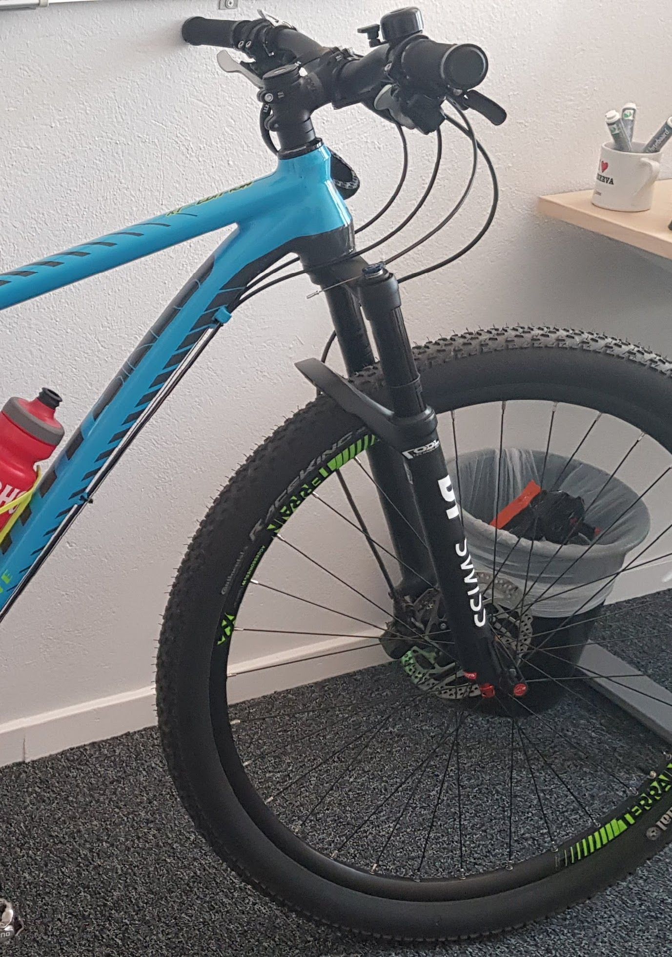

Berk
Jag lämnade röret för långt med flit så att jag kunde prova lite olika höjder. Jag brukar egentligen inte ha det så där högt. Vanligen någonstans halvvägs. Problemet är att jag typ gillar alla höjder efter några minuters cyklande. Så jag tänkte fråga vad som anses ”rätt” och anpassa mig efter det.
Några tips? Jag cyklar antingen stökiga men ganska platta stigar eller pendlar med cykeln en min till och från jobbet.
Som redan sagt, olika människor tycker om olika höjd och olika cyklar bygger olikt höga. Du kan flytta den höga spacer ovanpå stammen. Cykla en eller två veckor och flytt spacern tillbaka och känn igen. Kanske känns det bättre eller värre eller du gillar fortfarande både (I så fall eller det kanske ännu bättre att använde en lite mindre spacer). Så hög spacerstack är kanske inte snyggt eller happykorrekt, men det enda som är viktigt är om du trivs med det. Jag ställer in min styrhöjd med 5 mm noggrannhet, men det behövs inte.

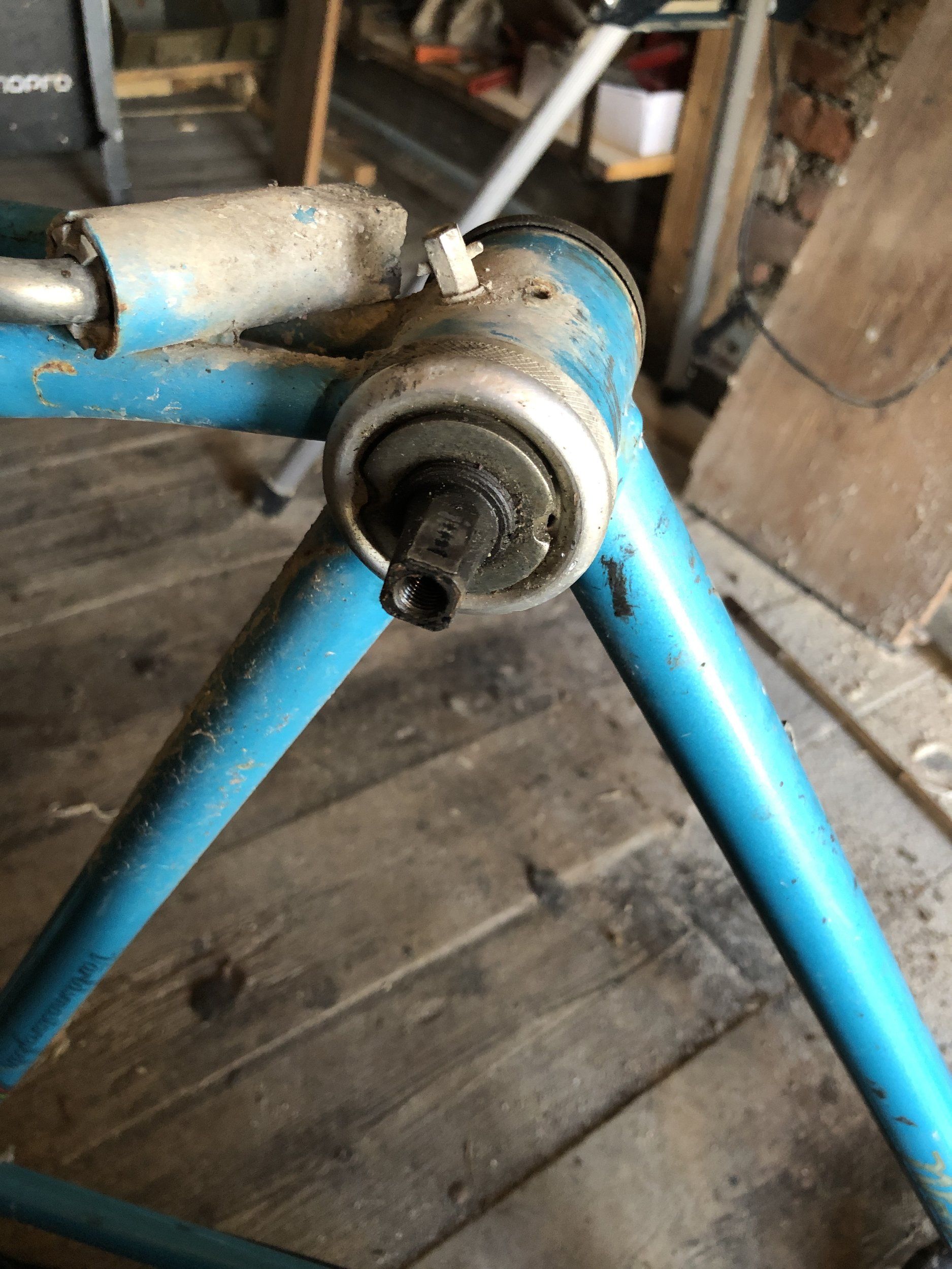

Vad för verktyg behöver jag för att få loss det här vevlagret?
En haknyckel för att få ur axeln och lagren. Du får mäta lite för att hitta en som passar. Det går också att använda ett dorn (eller en plattmejsel) och en hammare för att vrida låsringen. Det är alltså den mörkgråa låsringen som har två urgröpningar som du ska skruva loss. Sen kan du skruva av resten med en polygrip.
Tack! Testar nog mejsel och hammare först. :-)
Konvalj
När jag tittar närmare på din bild ser det ut som att du har en till låsring direkt på axeln. Lite för skitigt för att se. Är det en låsring så gissar jag att den större sköter förspänning och den direkt på axeln bara låser förspänningen i sitt läge, och då måste även den mindre bort. Vad gäller riktningen så borde drivsidan vara högergängad (vanlig gänga alltså) och icke-drivsida vänstergängad. Men vevlager är en djungel av standarder så det kan vara på annat sätt...
Lyckades slå loss låsringen och fick ur vevlagret. Hade tänkt köpa ett nytt, men eftersom det är en djungel och det är en gammal cykel så lutar jag mer åt att göra rent det jag har och bara köpa nytt vevparti.

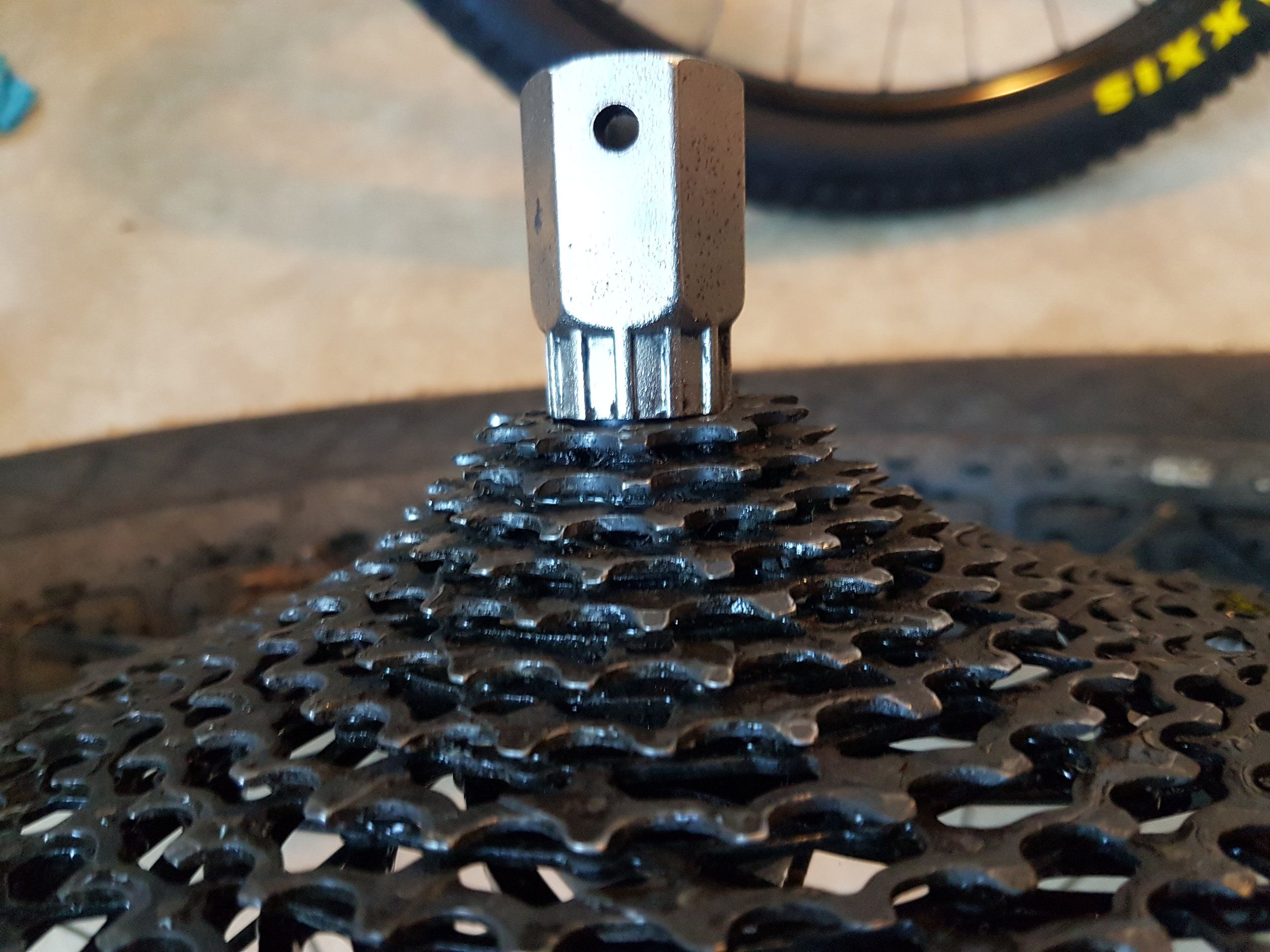

Finns det nya specifika kasettborttagarverktyg för 12-delat
? Mitt gamla tycker jag bottnar lite väl tidigt, och jag kanske är feg, men det känns som att det hamnar snett när man börjat dra.

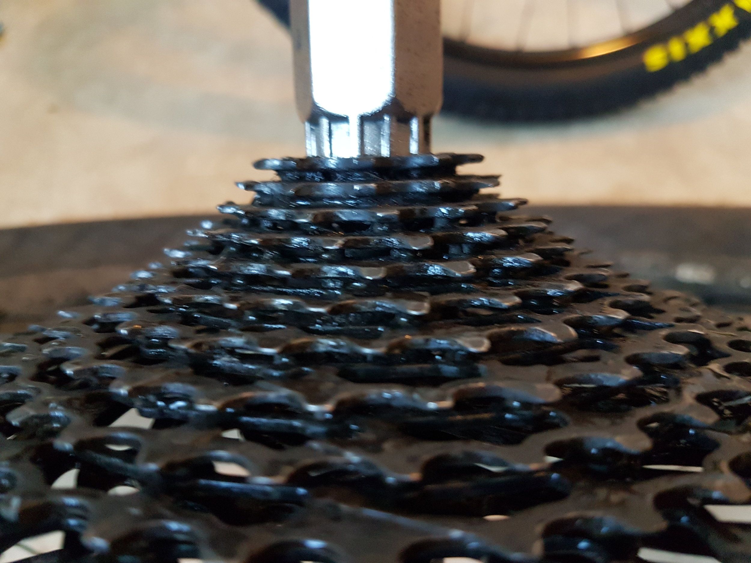

Berk
Finns det nya specifika kasettborttagarverktyg för 12-delat? Mitt gamla tycker jag bottnar lite väl tidigt, och jag kanske är feg, men det känns som att det hamnar snett när man börjat dra.
Hade samma problem med min gamla verktyg. Antar att det är en XD kassett. Jag behövde en verktyg med lite större innendiameter. Jag köpte en Park Tool FR-5.2g.
