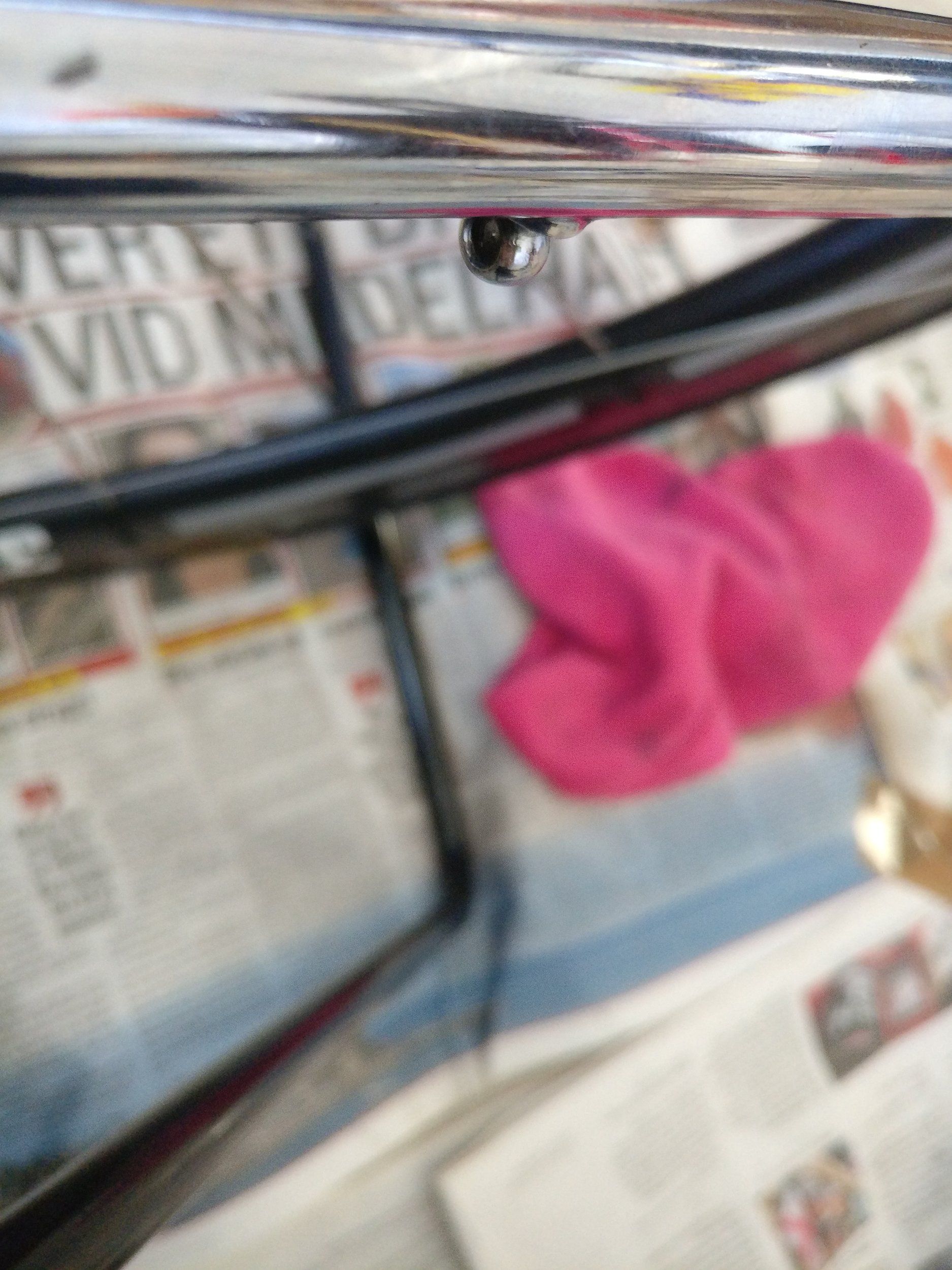

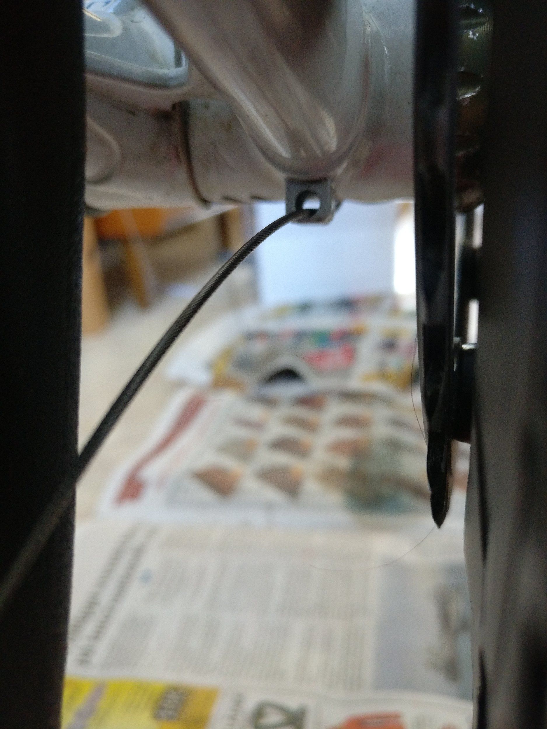

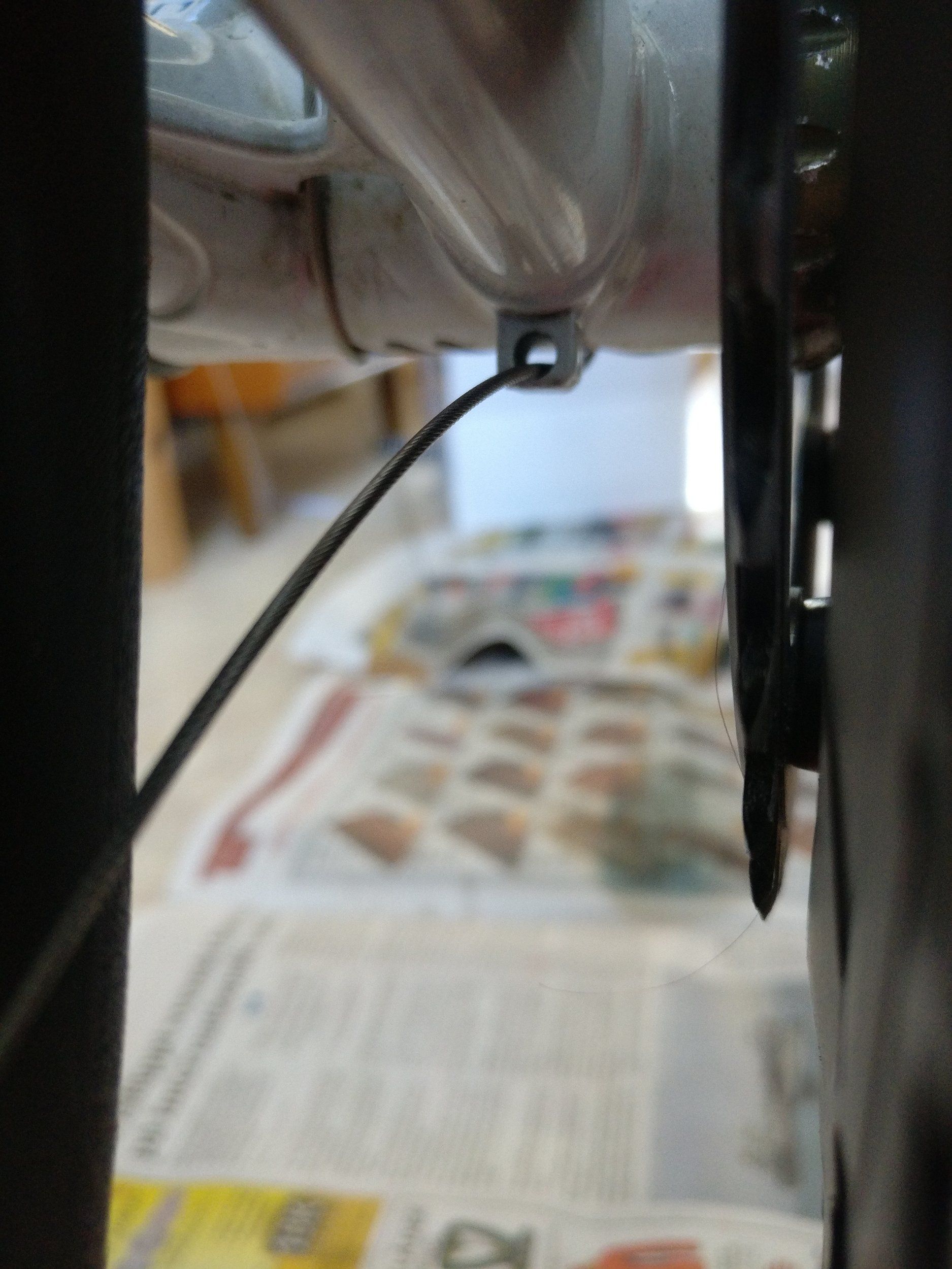

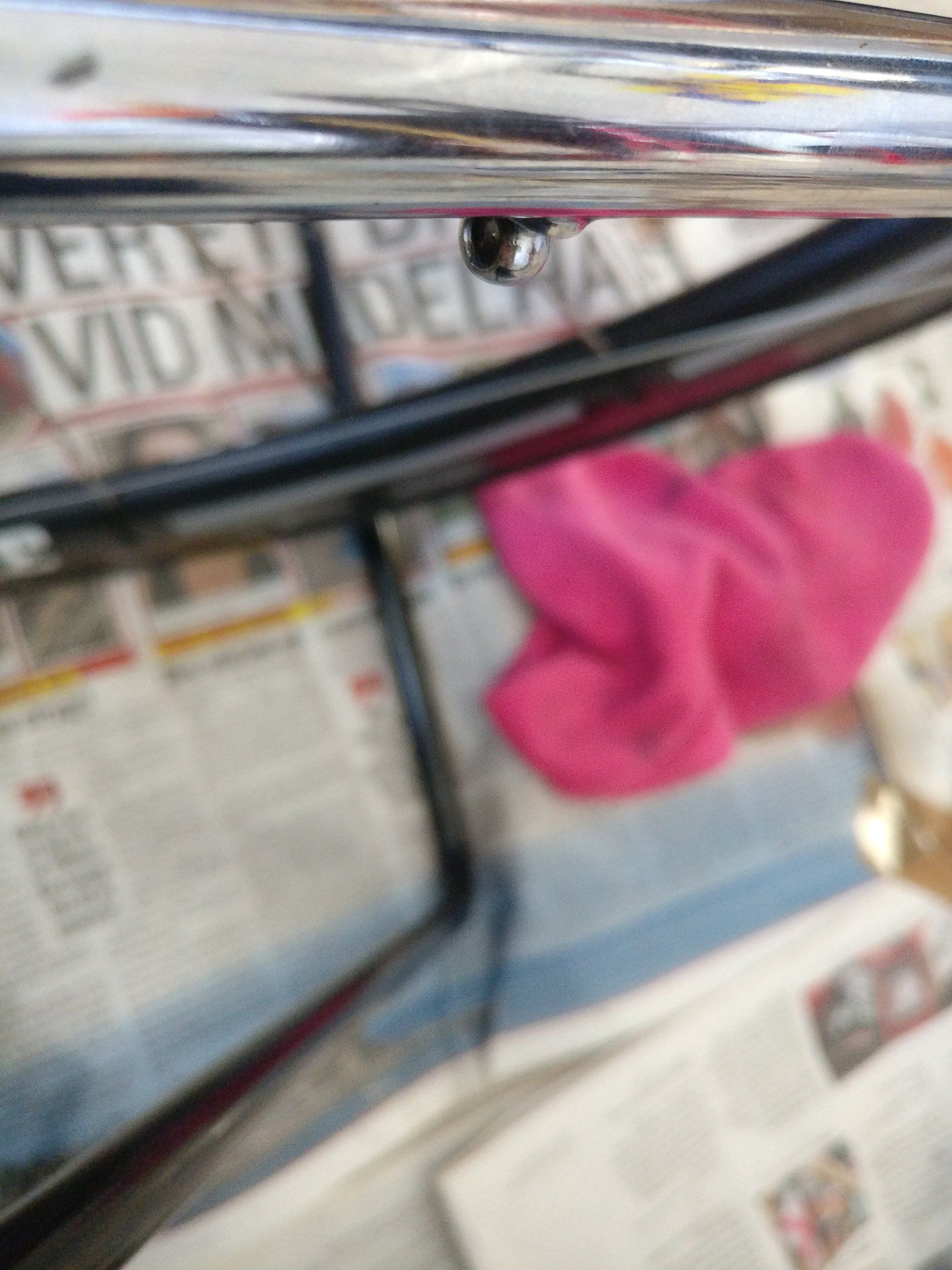

Hej! Någon som förstår sig på denna vajerdragning?
För litet för att få igenom eller fästa höljet höljet, och absolut för litet för en ändhylsa...

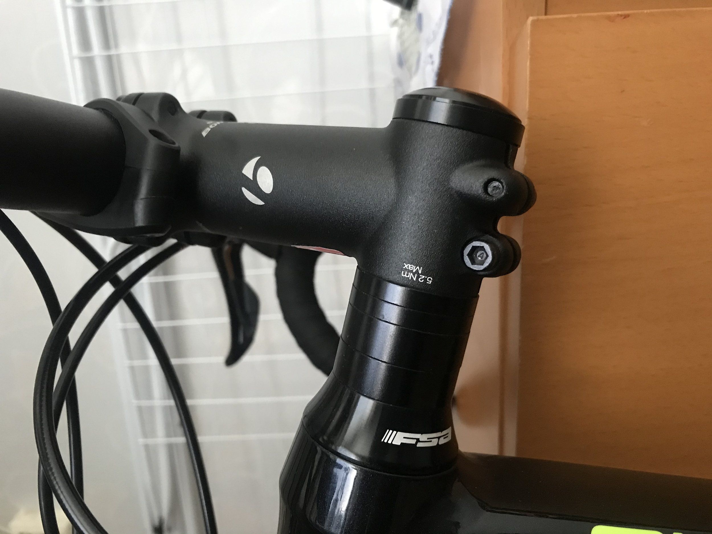

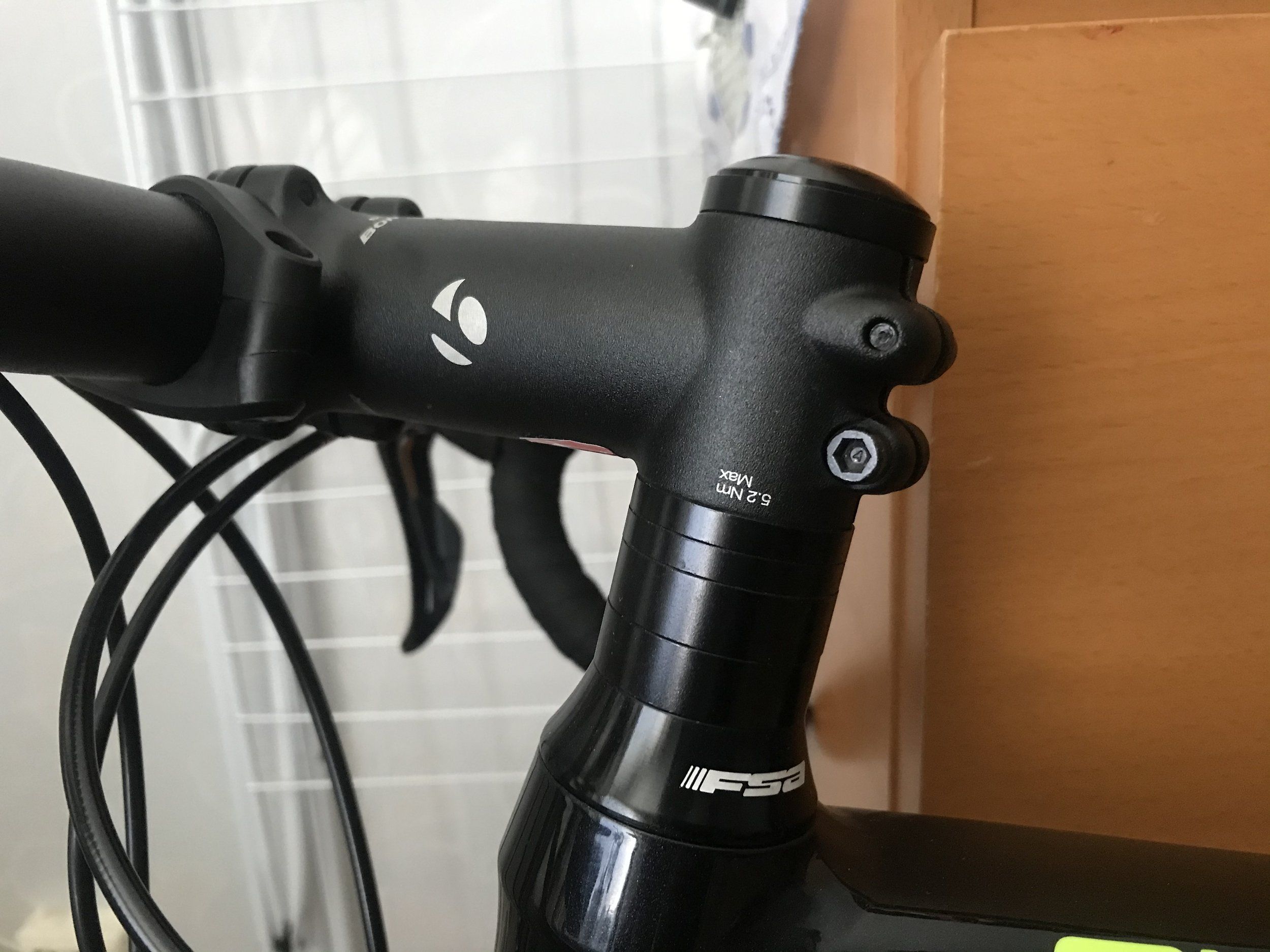

Byte av styrstam.
Har aldrig bytt styrstam förut så här kommer min undran. När jag skruvat loss styret och skruvat loss toppen på styrstammen och lyft bort styrstammen ska jag då låta alla spacers vara kvar på sin originalplats och helt enkelt bara montera dit den kortare styrstammen?
Bild på hur det ser ut nu.
Freddie L
Byte av styrstam.
Visa bilaga 418379
Det beror på. Det är viktigt att topcapen ligger på ett lagom avstånd från änden på gaffelröret, några mm helst, så att du kan spänna styrlagret. Om höjden på den nya styrstammen är samma så ska det ju inte vara några problem, det blir samma avstånd. Är den nya lägre kan du behöva lägga till en spacer i stacken (eller kapa gaffelröret lite), är den nya högre kan du behöva ta bort en spacer. I ditt fall under stammen.
Glöm inte att spänna styrlagret innan du spänner skruvarna på stammen.
Tack för info, vi får se hur det går :)
