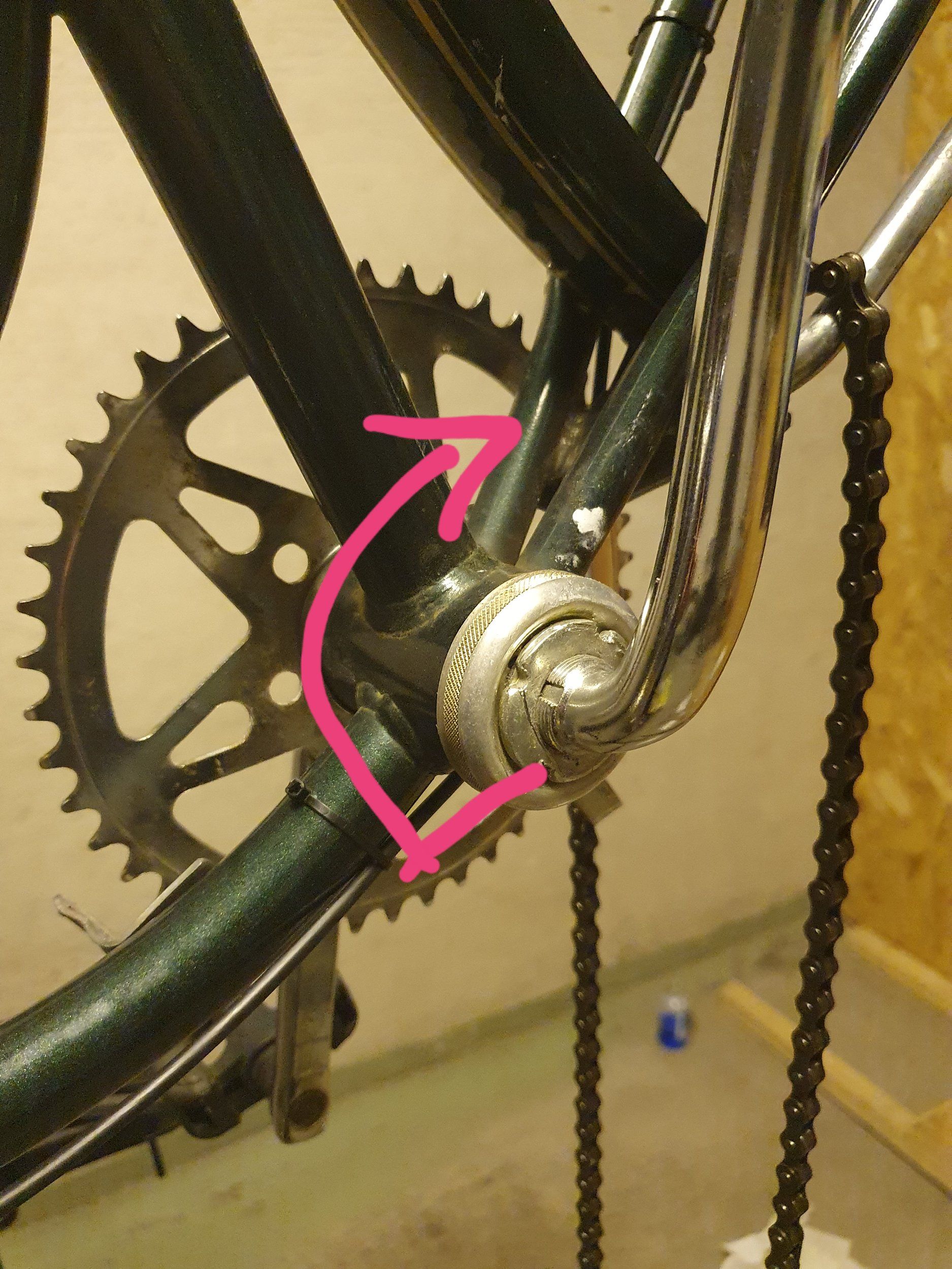

Hur får man isär det här vevpartiet på damcykel? Försökt vrida markerat till höger (till och med slagit med don) men händer inte ett smack. Tänkte skruva isär och göra rent en brukscykel.
torsten-var-namnet
Prova åt andra hållet
Mest troligt behöver du få ut lagerskålen också för att kunna kroka ur veven

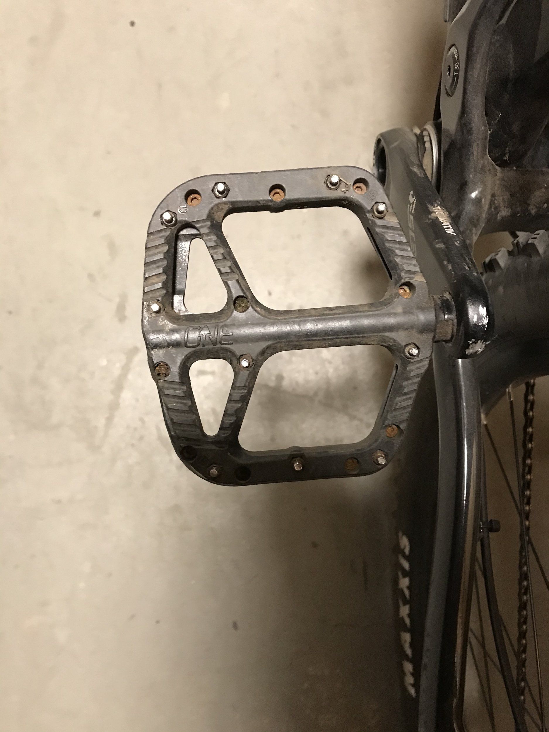

Jag har gängpaj ytterst där trampan ska skruvas fast i vevpartit. Kan man använda sig av gängtejp för att få fast trampan eller kommer det inte hålla?

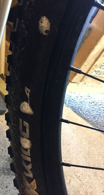

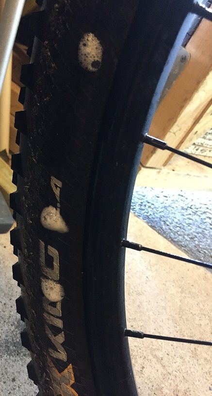

Det kommer nog inte spricka, men det kanske blir svårt att få tätt. Det ser ju ut som mönstret börjar bli lite dåligt också? Kanske dags att skaffa nytt ändå?
Inte ens mitt framdäck som var i lite bättre skick verkar fungera tubeless, spraya såpavatten och det bubblar ur sidoväggarna. Har cyklat runt lite för att få såsen att täta men det är nog för slitet helt enkelt. Då får man köra med slang igen eller köpa nytt för det är väl inget tätningen löser med tiden?
Rattnalle
Visa bilaga 423988
Conti är kända för att vara lite svårtätade ibland. Eller de har varit tidigare iaf.
kolan
Ok, Jag hade pumpat upp det till 1.8 bar igår kväll, nu på morgonen var det bara 1.3. Innan jag ens hällde i sås för att poppa däcket fick jag inte upp det till mer än 1.8 för det läckte i sidorna men jag chansa och hällde i Stans och fick då upp trycket mer men det verkar som sagt inte vilja hålla det.
Ska ut på en runda nu, kanske ska ge det lite tid men första gången med tubeless så jag vet inte riktigt hur det ska bete sig. Framhjulet med nytt däck var ju inga problem.
Freddie L
Om framhjulet fungerar så har du nog en ledtråd där... Men, va f-n! Har du tålamod och gott om gucka kan du ju göra ett försök. På den gamla goda tiden kunde det vara riktiga projekt att få däcken täta. Speciellt Conti.
Ta loss däcket, töm ut guckan, tvätta och skrubba däcket hårt och noggrant invändigt med tex diskmedel eller kanske såpa. Fyll på med (för) mycket gucka igen. Skaka, studsa, lägg hjulet plant (på en hink tex) några timmar, vänd, ut och kör. Kolla trycket. Upprepa flera dagar vid behov. Tillslut tätar det. Fast har det varit besvärligt att täta är min erfarenhet att det också kan bli otätt plötsligt, lite ömtåligt på något vis.
Lycka till! Eller köp ett nytt däck! :-)
kolan
Tack för svaren, var ute en runda på 2 timmar. Spraya med såpa direkt och kolla, inga blåsor i sidoväggarna. Förhoppningsvis håller det tätt nu, man får jobba lite med ett äldre däck för att få det att fungera:sneaky: annat med ett nytt.

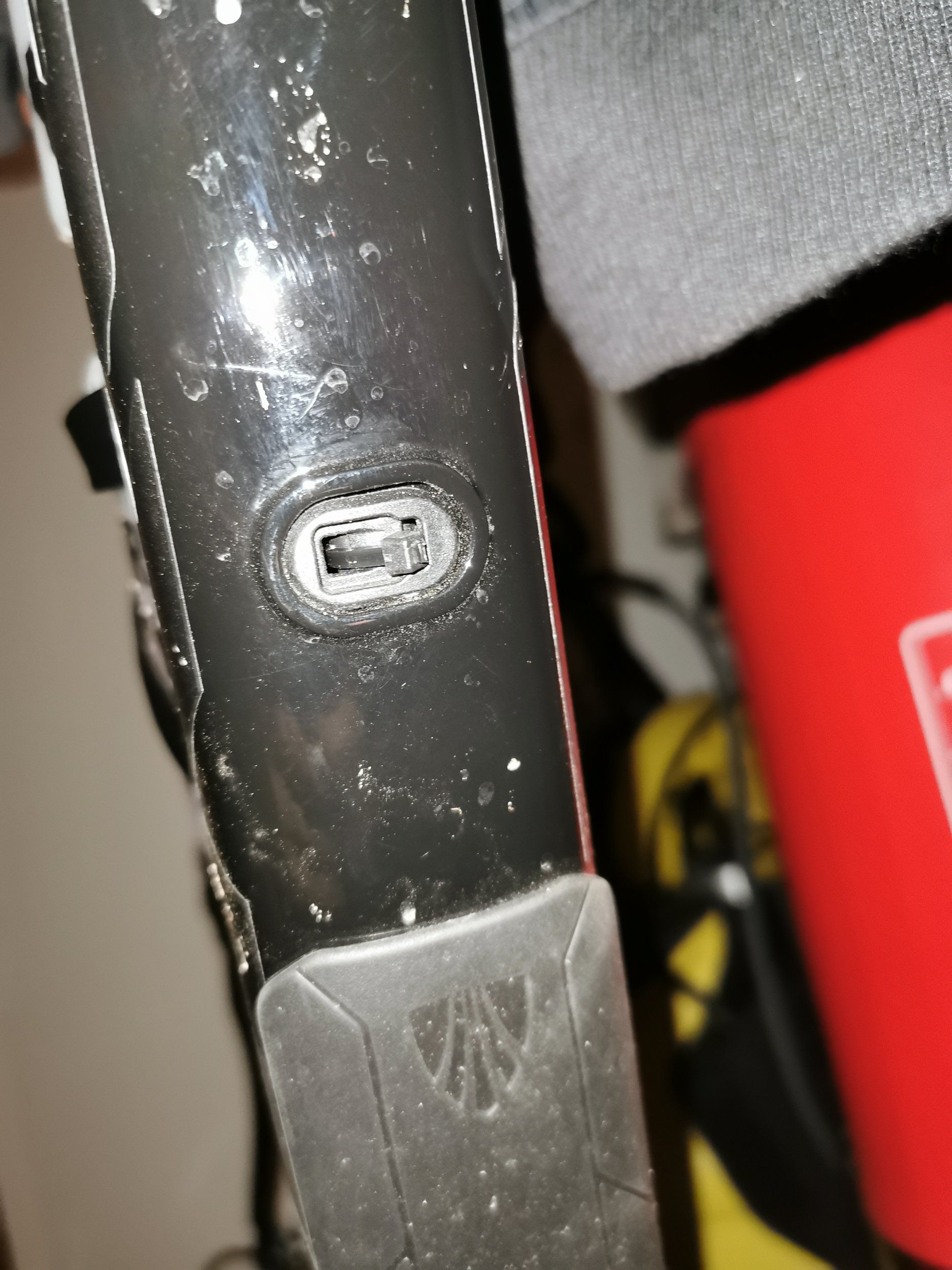

Ursäkta dålig bild, men vad är detta för litet hål med avklippt buntband i?
