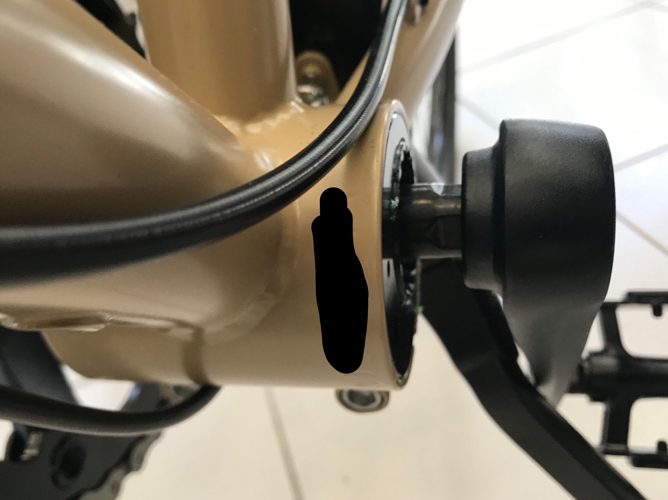

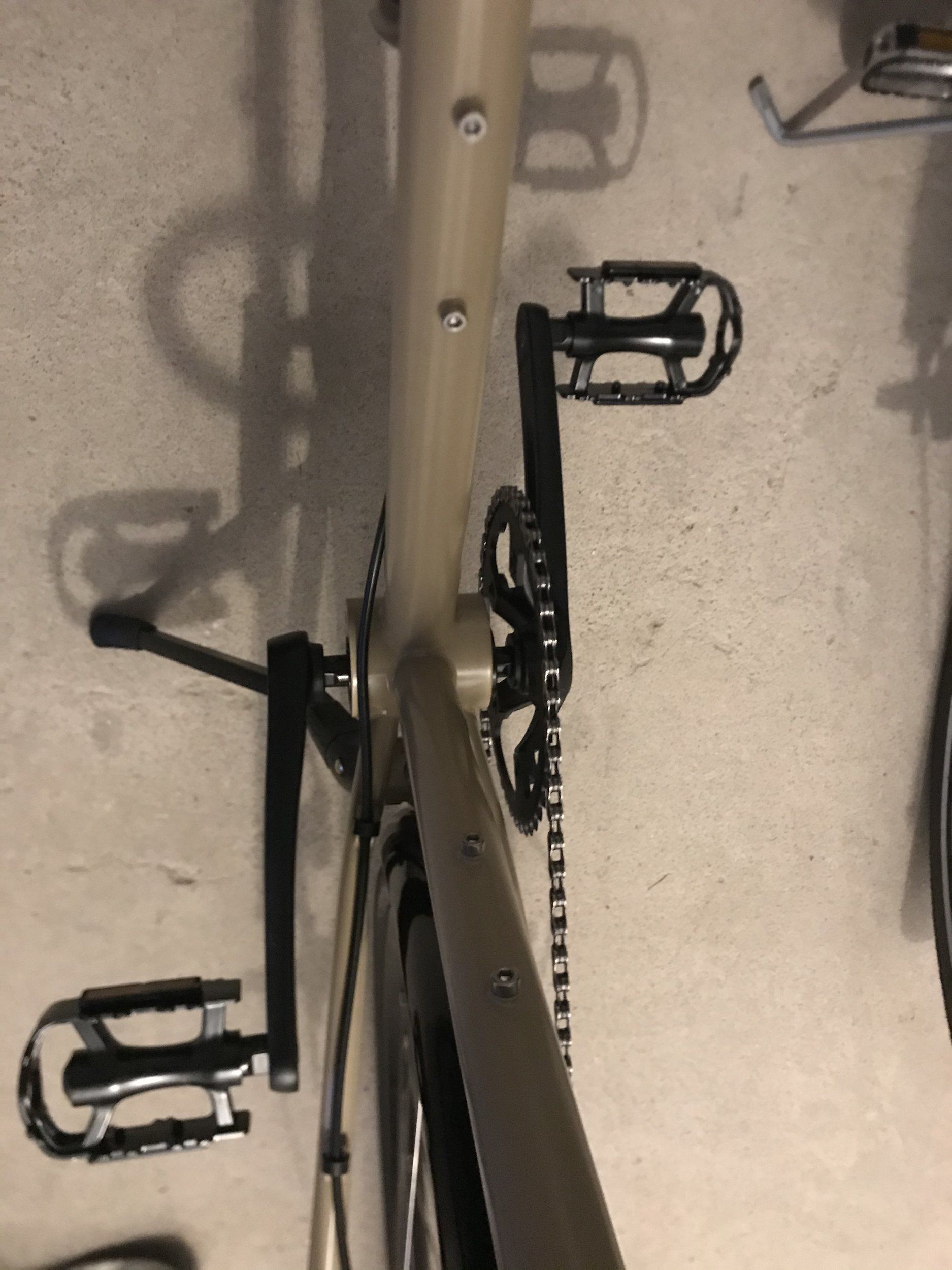

Hur vanligt är det att helt nya cyklar under 15' har missljud och glapp, eller rentav fabrikationsfel? Och vad bör man som konsument acceptera? Jag har köpt två cyklar i år, en Nishiki Rush och en Pelago Hanko Outback.
Nishiki:n fick reklameras efter att det upptäcktes att gaffelröret var något underdimensionerad som resulterade i vibrationer i framgaffeln. Något skrapljud från vevpartiet som ingen kunde hitta felet på.
Frambromsen på Pelago:n "skrapar" lite. Den är inkörd enligt Shimanos rekommendationer men skivan skrapar lite mot det yttre belägget och får inte rikitgt rätt på det. Oket skulle behöva flyttas in en mm i nederkant men det går inte att flytta det med. Vevpartiet känns en aning glappt när man lägger kraft på pedalerna. Detta känns när vevarmen är helt lodrätt, eller klockan 9

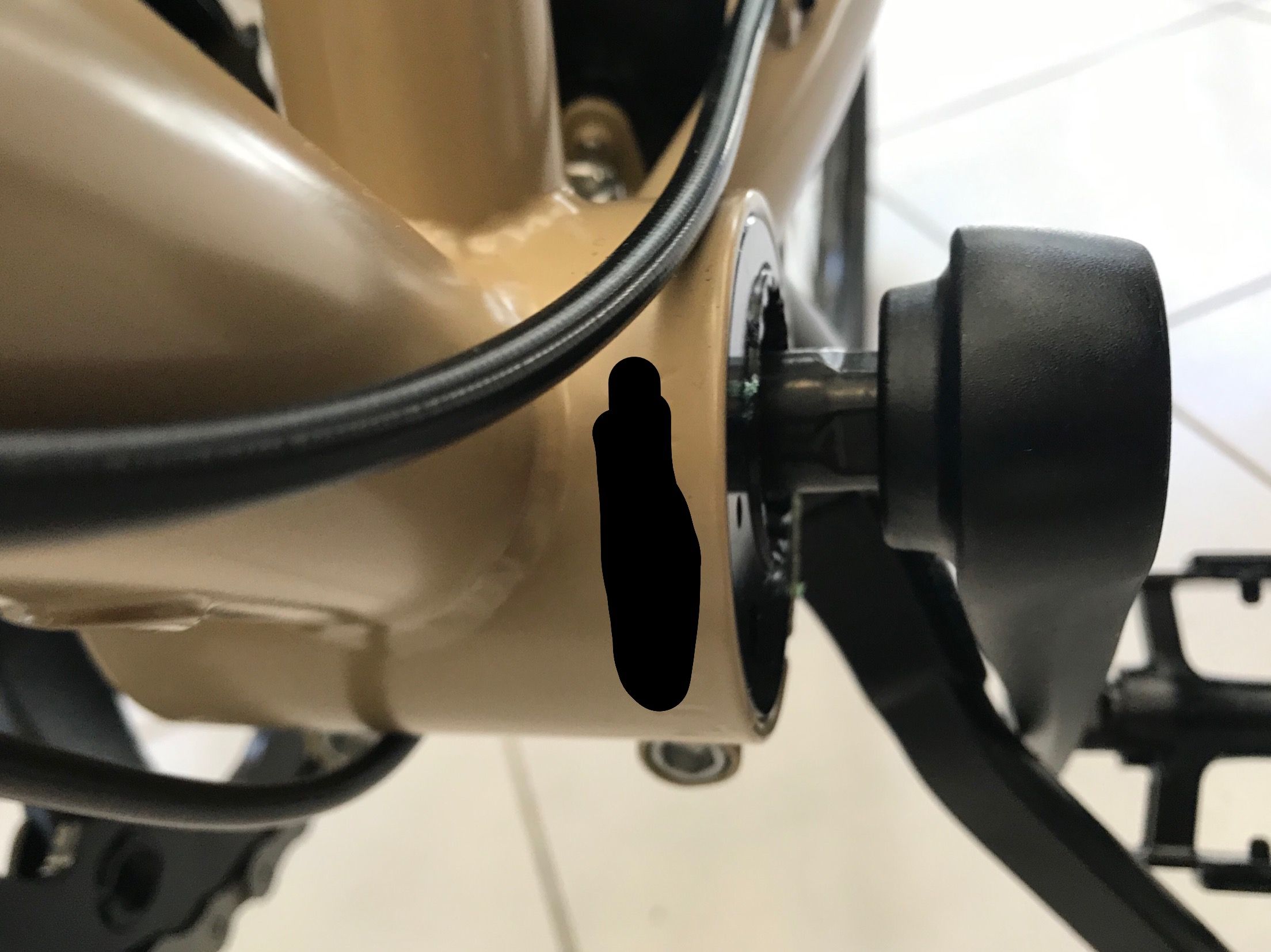

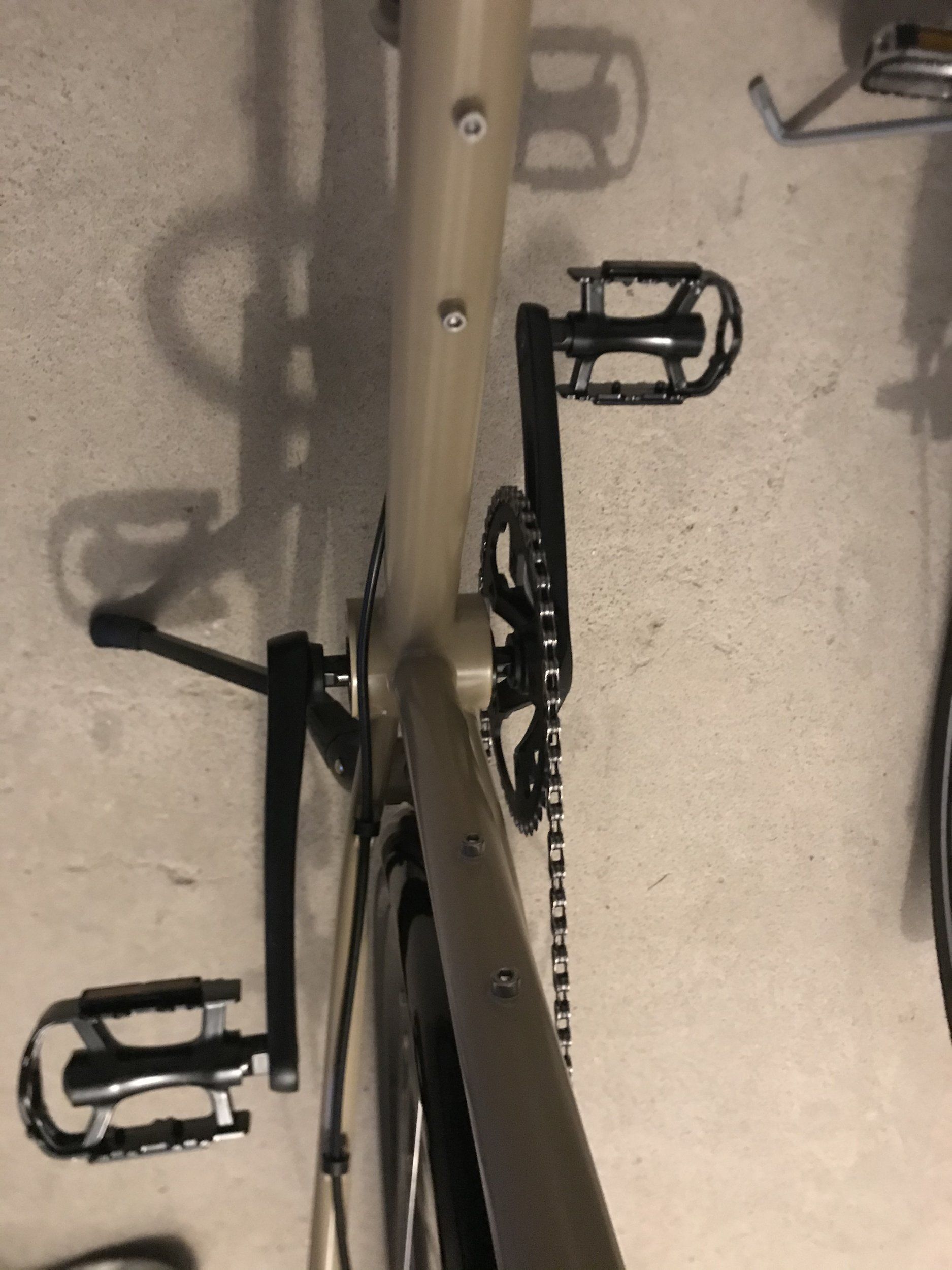

Vad du ska acceptera är svårt att avgöra. På pelagon hade jag förmodligen bytt vev och vevlager om jag gillade cykeln i övrigt. Den ser fin ut så, men veven såg väldigt simpel ut.
Frambromsen hade jag shimsat ut skivan så jag hade fått lite mer spelrum att justera på.
Tack för tipset med distanser. Hade inte en tanke på
det. Får svänga för butiken och höra vad de säger om vevlagret. Borde gå på garantin utan krångel.
Kan kanske det stora mellanrummet göra att det upplevs som att det glappar?

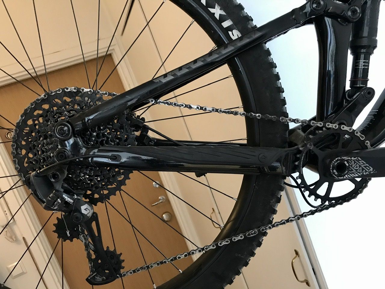

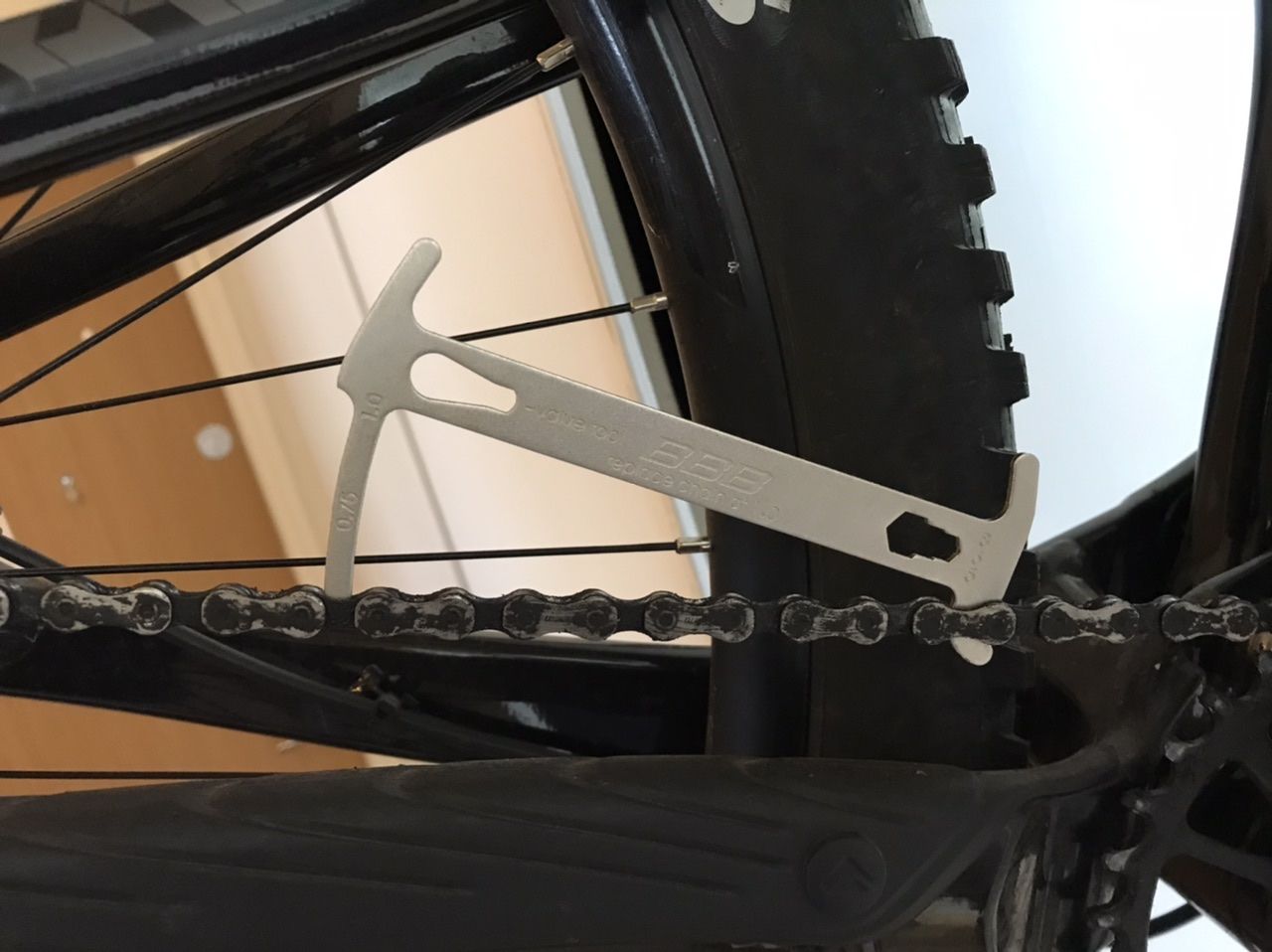

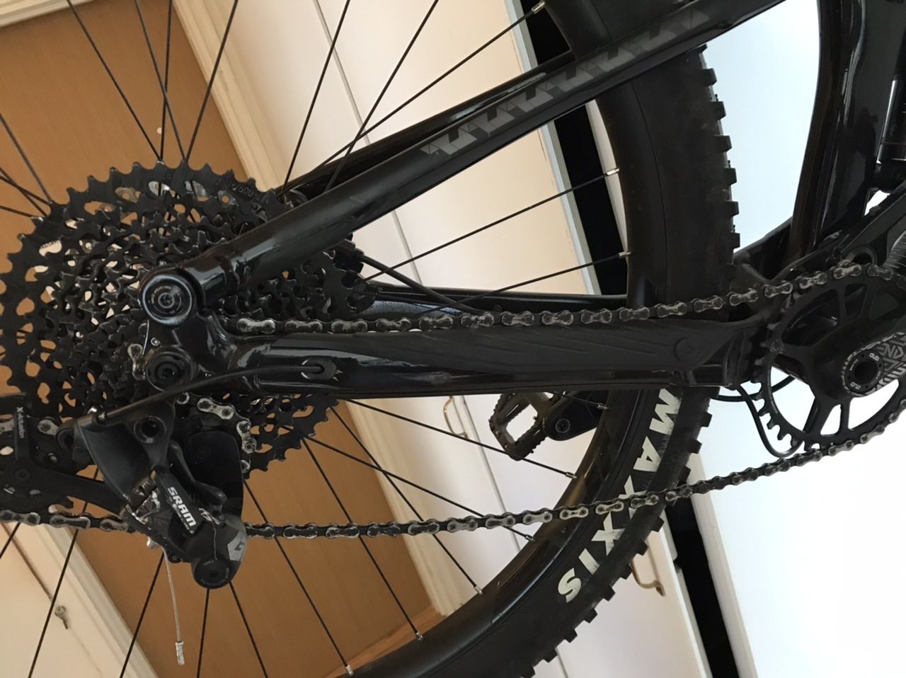

Trodde först kedjan hoppat av när jag justerade ytterläget idag, men den ligger alltså på högsta växeln samtidigt som den ligger och myser på kedjestagen (dock spänd när det trampas):
Bör jag korta den? Kedjan är original och är inte nämnvärt sliten:

Sram GX Eagle.
Det ska ju normalt finnas en spänning i växelföraren även när kedjan ligger på minsta kuggen. Utifrån den bilden bör kedjan kortas. Har det alltid varit så? Hur ser det ut på lägsta växeln?
SIE
Köpte cykeln ny för drygt ett år sen, inte lagt märke till det förens nu och inget som har påverkat funktionen vad jag har märkt. Å andra sidan kör jag nog aldrig på högsta växeln, i de hastigheterna är det bromsen som ligger närmast hjärtat.

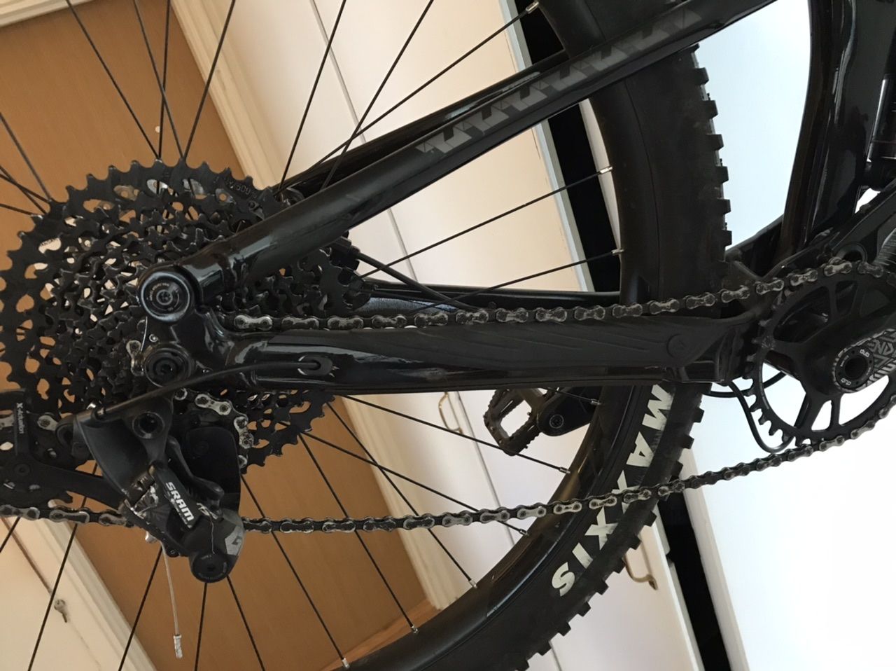

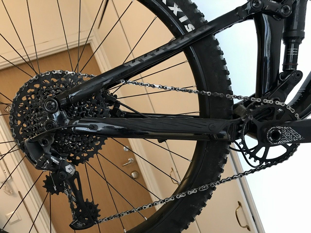

Lägsta växel:

Lägsta växel:
Visa bilaga 433795
Där hade jag tagit av en länk eller två. Men för att vara säker måste du komprimera länkaget maximalt, enklast kanske genom att släppa en infästning vid dämparen.
