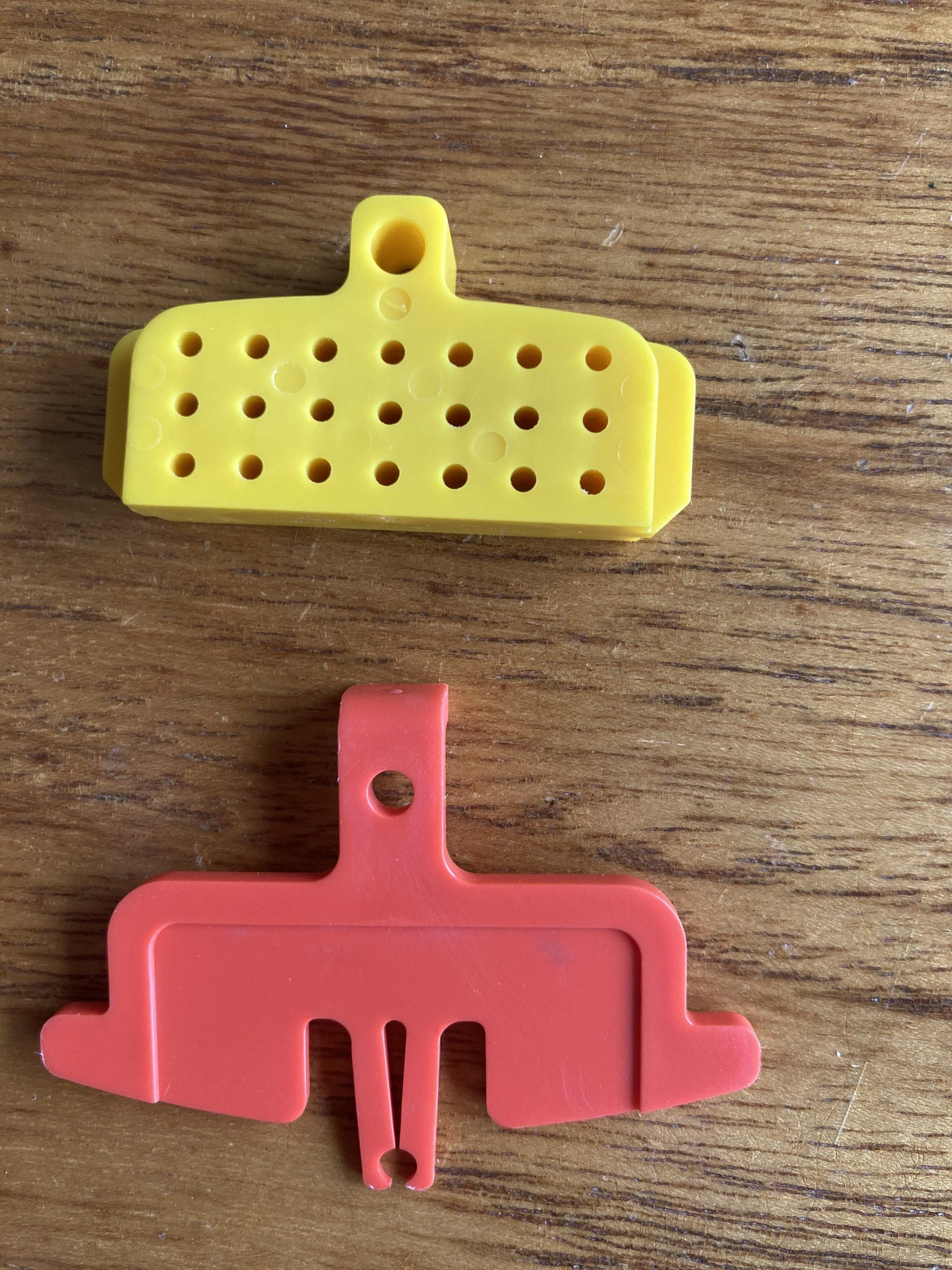

Rholm
Stoppas i bromsarna vid transport eller luftning. Gula passar om du plockar bort beläggen för att lufta (säkerställer att beläggen inte kontamineras), röda passar mellan beläggen om du tar bort hjulet (så att kolvarna inte åker ihop om du råkar trycka på bromsen utan skivan på plats).
Halvdan
Aha! Ska genast börja använda den röda vid transport då, tack! Gissar att den ska vara typ kliniskt ren när man sätter i den? Vågar knappt titta på bromsarna efter alla stränga budord man hört gällande kontaminering.
Rholm
Så är det säkert om man frågar experterna, jag har inte varit överdrivet noggrann med att rengöra plastbiten och inte haft några problem med beläggen. Så länge den inte har olja/fett/etc på sig så räcker det är min erfarenhet.

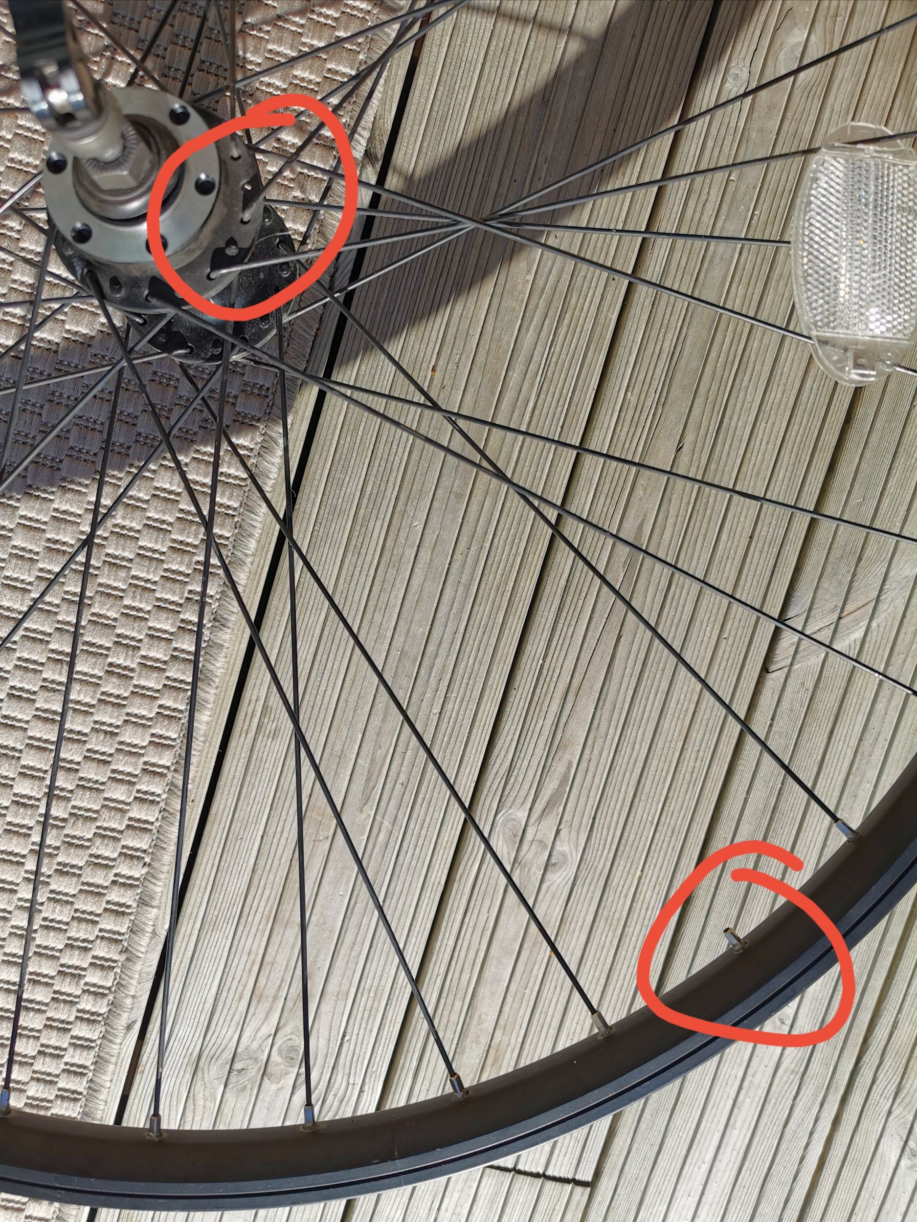

Fortsätter med lite frågor i min favorittråd här på happy.
Har råkat ut för ekerbrott som kan ses på bilden.
Har tagit av frikranskassetten och tagit loss bromsskivan för att försöka få nya ekern på plats.
Eftersom jag aldrig har gjort detta innan så säger hjärnan att det enda sättet som den ska kunna komma på plats är om man först tar bort två ekrar för att kunna trä den nya förbi, är det lite så, att man måste ta bort andra ekrar för att kunna göra fri väg?
Är lite skraj för att det kommer bli sjukt obalanserad då men antar att man får ge sig på att lära sig det momentet också då.
Hoppas ni förstod min fråga 🙂
En eker är ganska böjlig. Bara att böja in lite försiktigt.

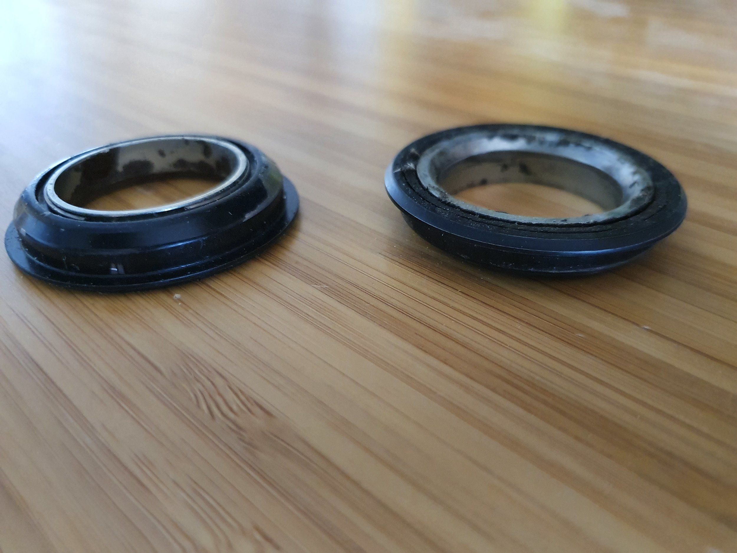

Dessa styrlager är slut och måste bytas. Visst är de semi-integrerade?
Jag köpte ett set semi-integrerade men är osäker på om de passar. Behöver man bruka milt våld för att få dem på plats eller har jag köpt fel?

Berk
Jag skulle nämna det pressfit. Man behöver en lagerpress för att pressa kopporna in i ramen (utan lager). Jag köpte den här:

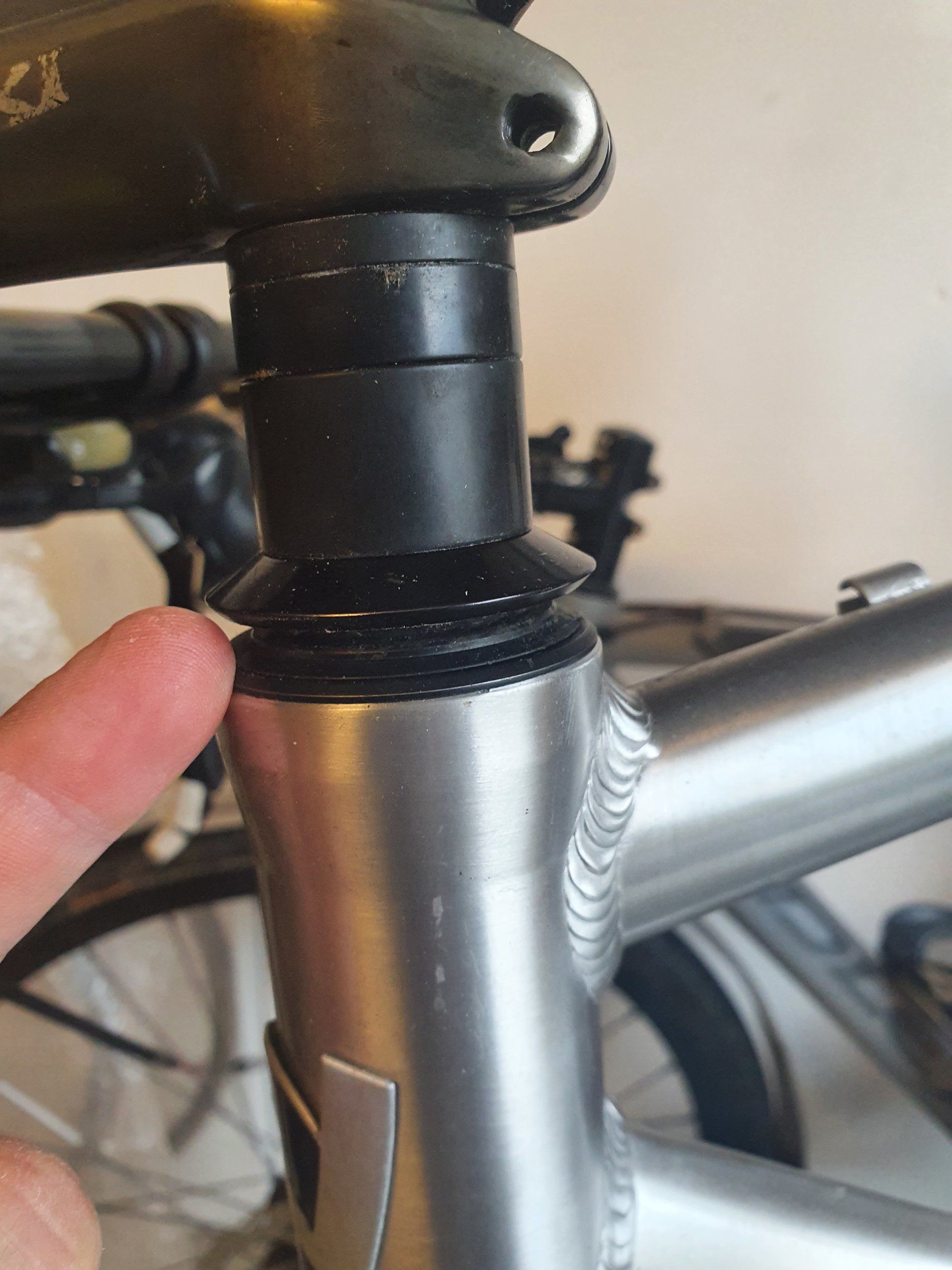

Jag köpte en sådan i länk https://www.bikester.se/xlc-a-head-...tegrated-M144635.html?vgid=G820841&cgid=84759
Kan det vara rätt ändå?
En följdfråga... Det ser fel ut på bilden, har jag monterat fel eller saknas en bred spacer under vad som kanske heter top cover?
