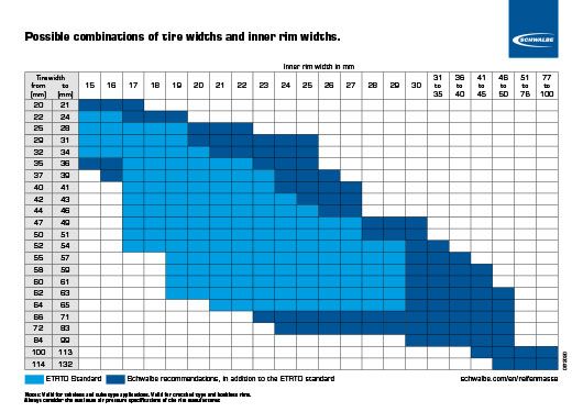

Intressant! Ser ingenting om det på Schwalbes websidan. Jag ser 19 - 39 mm för Performance versionen. Ser inte varför det måste vara samma krav, dom har annorlunda casing.
Fälgarna har blivit bredare på de flesta cyklar sista årer, så man behöver däck anpassat till däck (som måmu andra däcktillverkare hade redan gjort).

Flesta däck har fått många nya casing och lite uppdaterad mönster. Mönstret på nya Nobby Nic verkar mycket bättre än den gamla, och liknar Specialized Eliminator många happyiter tycker om. Men nya casings är (mycket) tyngre än den gamla.
Misstänker att r2-bike har tagit fälgbredden från tabellen på https://www.schwalbe.com/en/reifenmasse och har skrivit några fel
