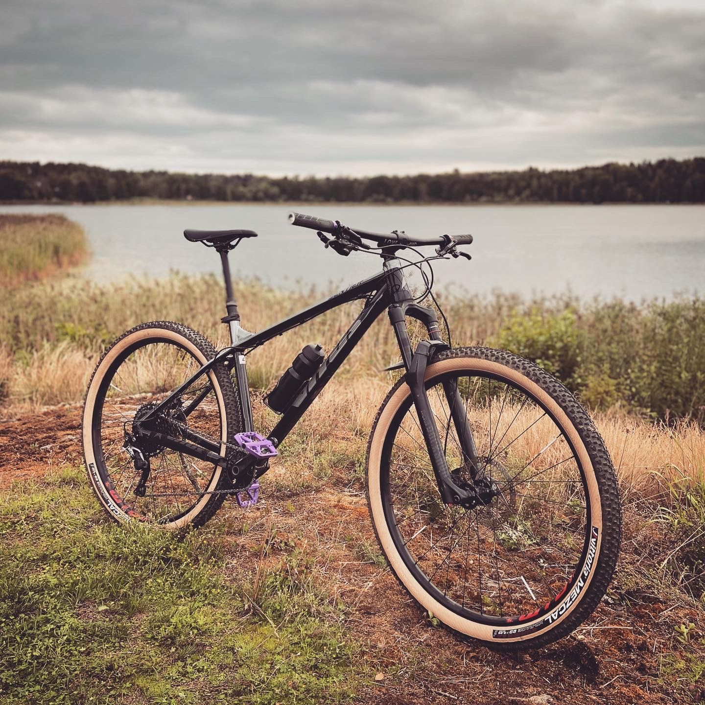

Slå till på ett par Vittoria Mezcal: https://www.cykloteket.se/artikel/vittoria-mezcal-g20-tlr-mtb-dack-29x225/ eller kanske Vittoria Barzo: https://www.cykloteket.se/artikel/vittoria-barzo-g20-tlr-mtb-dack-29x225/
Såhär ser min fina Sentier ut nu för tiden med ett par Mezcals:
Lek3r
Bengt-re
Går dom inte sönder lätt? fått för mig att dom har riktigt tunna känsliga sidor.
Klart att risken är större då det är mindre fläsk, men att de är hala är ett större problem om det är blött.
Men ett bra däck till rätt användningsområde. Tåliga däck med bra grepp i blöta, god dämpning, låg vikt, billiga, lång livslängd och lågt rullmotstånd finns inte - man får som vanligt välja vilka parametrar man vill prioritera. Lättrullade däck har ofta kortare livslängd, känsligare däcksidor, svårare att täta med TL, stutsigare, halare och kräver ofta lite högre tryck. Men rullar lättare.
