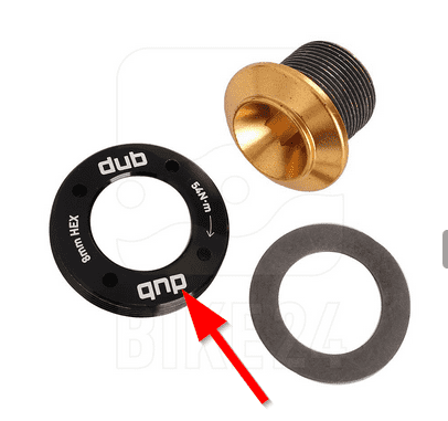

Har en nästan ny mtb med Sram GX Dub vevparti, verkar som att "self extractor cap", brickan markerad med pil nedan ramlat av. Var antagligen inte fastsatt ordentligt från fabrik, ser inte ut som det satt någon gänglåsning där.
Visst går det att cykla vidare utan denna? Men ser ut som jag behöver en ny för att kunna få bort vevpartiet?
Har gått igenom de flesta övriga bultar på cykeln, men just denna kollade jag inte då jag inte hade något uppenbart lämpligt verktyg. Tar gärna emot tips på hur man kan fulhacka ett verktyg för detta.

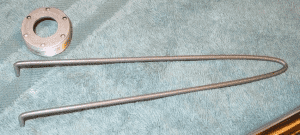

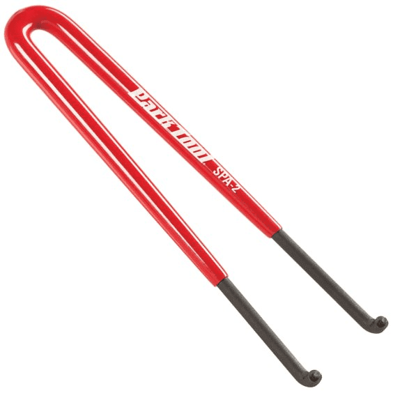

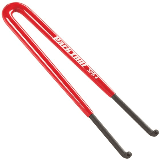

Du behöver nog "pin spanner" för sådan cap.
Visa bilaga 445865
Man kan kanske DIY-skapa verktyget ur en stålvajer. Bilden från https://www.homemadetools.net/homemade-bicycle-pin-wrench
Visa bilaga 445869
Andra lösningar kan man googla med "homemade pin wrench" eller "diy pin spanner", det finns vettiga idéer.
Tack för tips! Jag var lite dålig på att googla fram namn på det här verktyget :-)

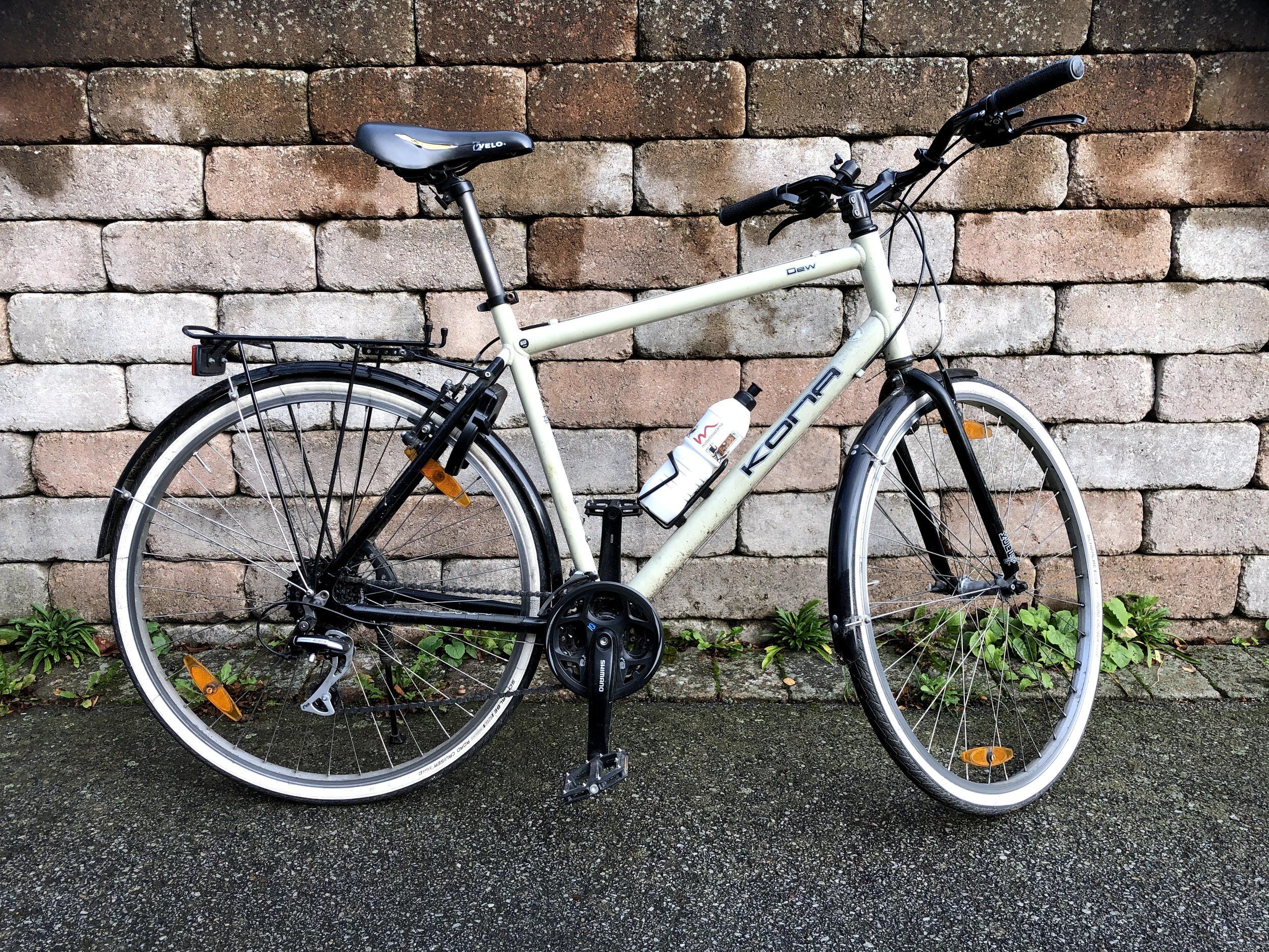

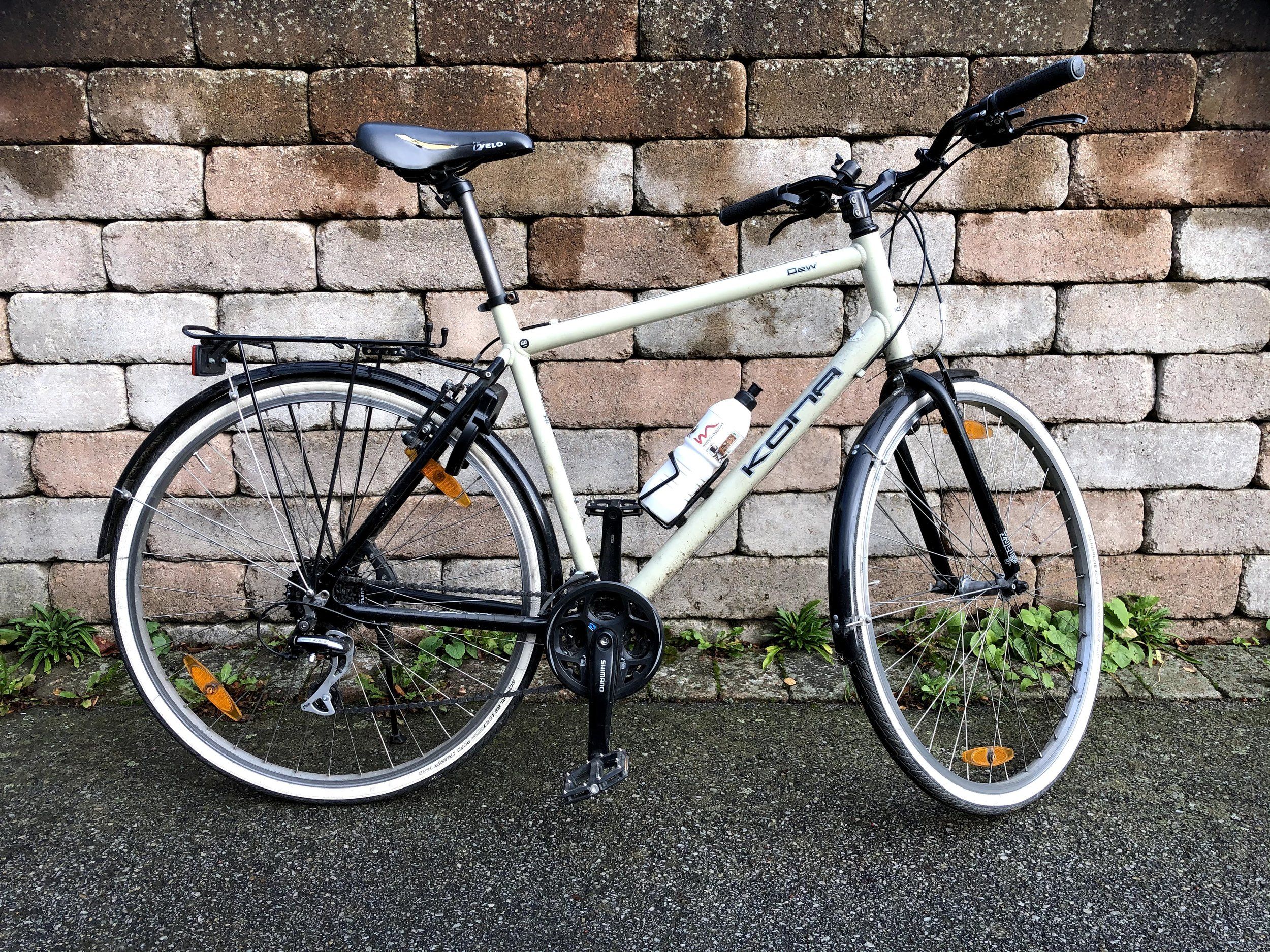

Jag har kommit fram till att min framväxelförare är deformerad, så jag tänkte investera 129 kr på en ny.
Den nya (Shimano FD-M310) finns i två utföranden: dels för 63-66 grader mellan sadelstag och kedjestag eller för 66-69 grader.
Jag hittar inte min gradskiva och tre grader är ju svårt att avgöra med ögonmått, så jag undrar om någon kan avgöra med hjälp av bilden nedan vilken variant jag ska ha? Cykeln är en Kona Dew 2004. Och ja, jag ska byta sadel också.
Den nya (Shimano FD-M360) finns i två utföranden: dels för 63-66 grader mellan sadelstag och kedjestag eller för 66-69 grader.
Visa bilaga 446363
Enligt beskrivningen för en Alivio-växel på länken nedan så är 63-66 grader vanligast till city/touring-cyklar, vilket borde passa din Dew bäst.
MrSpock
Tack för svar. Jag kör på det om ingen annan säger något annat. Tre grader hit eller dit borde inte spela någon roll.

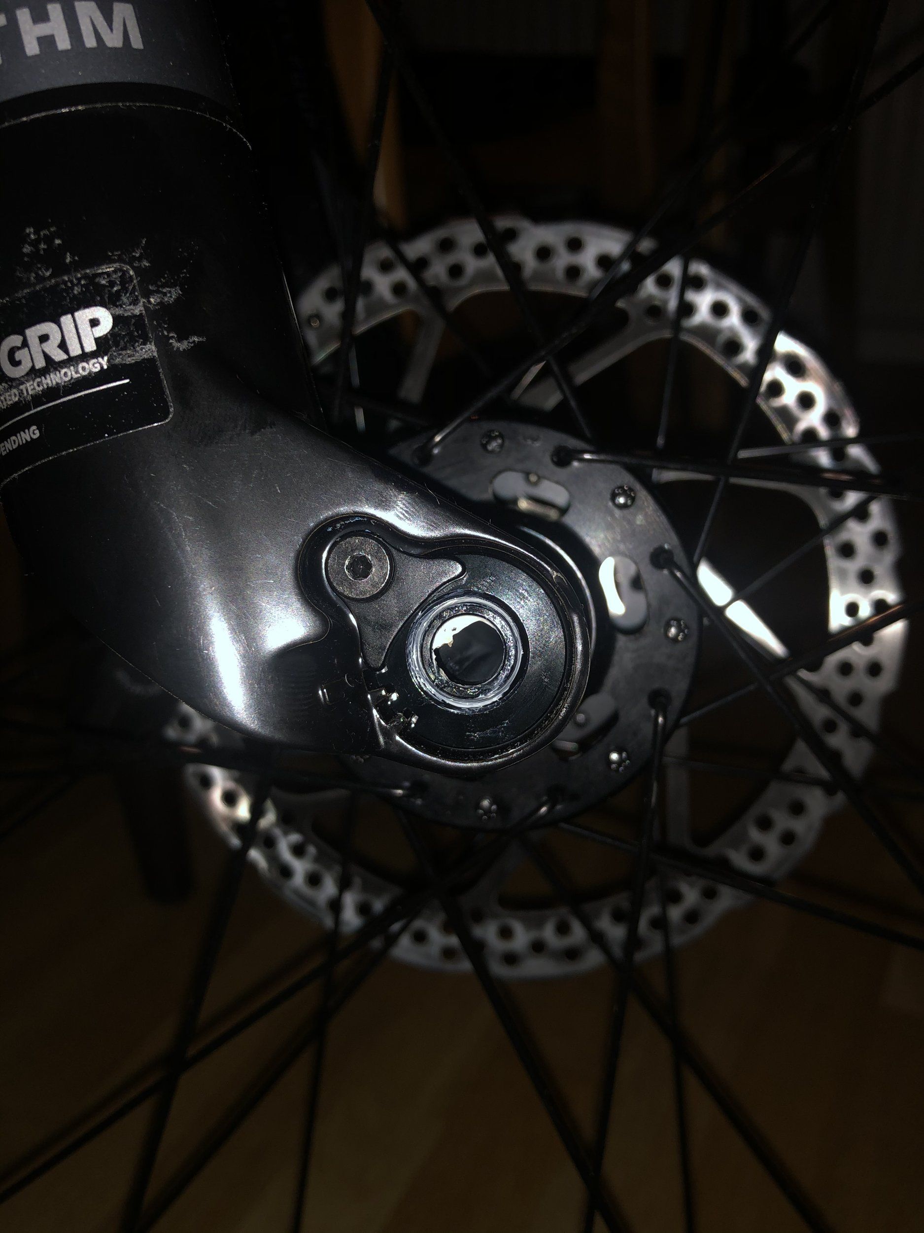

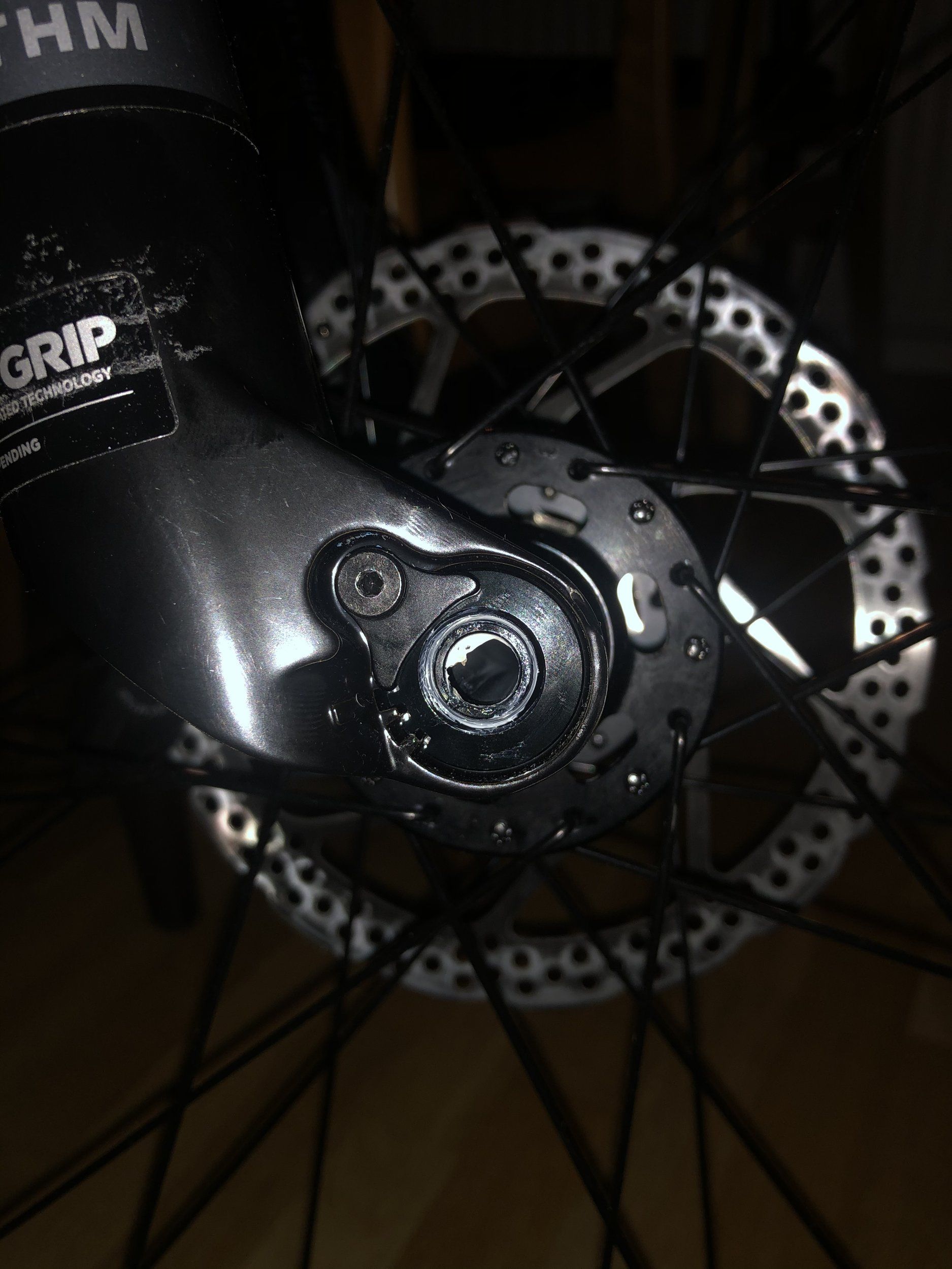

Fick idag min Vitus Sentier 29 VRS beställd från Wiggle men misstänker att en del saknas till framnavet? Eller ska det se ut såhär? Om det saknas en del, vet någon var jag hittar reservdelar till Vitus framnav?
Atakua
Visa bilaga 446502
Oavsett om det är normalt eller ej, är det försäljarens ansvar att förse dig med en fungerande och säker cykeln. Om det är något fel på framnavet är cykeln inte säker att använda. Våga kontakta Wiggle med frågan och bilderna då de är skyldiga att åtgärda eventuella problemet (med ett nytt hjul, nav eller en reservdel).
Men i själva verket ser jag inte något konstigt här. Detta ser ut som den genomgående axelns andra ände vilken skruvas in i gaffelns "dropout", lite smord på gänga. Axeln är visst ihålig.
Kontrollera att hjulet inte vaggar sida till sida med händerna, kontrollera att axeln är skruvad med gott moment. Detta borde man alltid ha koll på i alla fall inför vart åk då saker tenderar komma loss av vibration.
