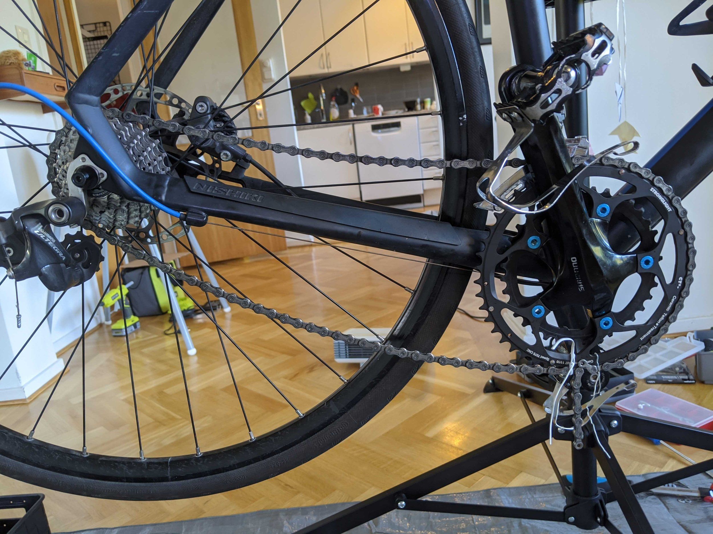

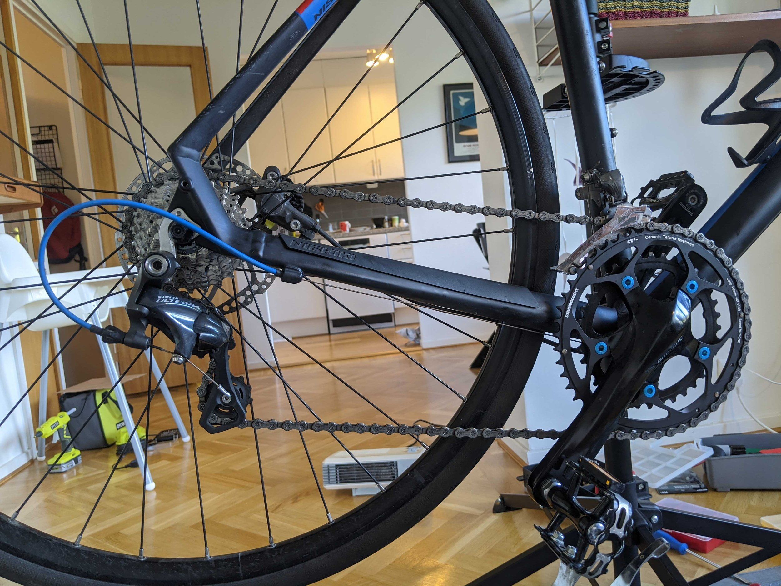

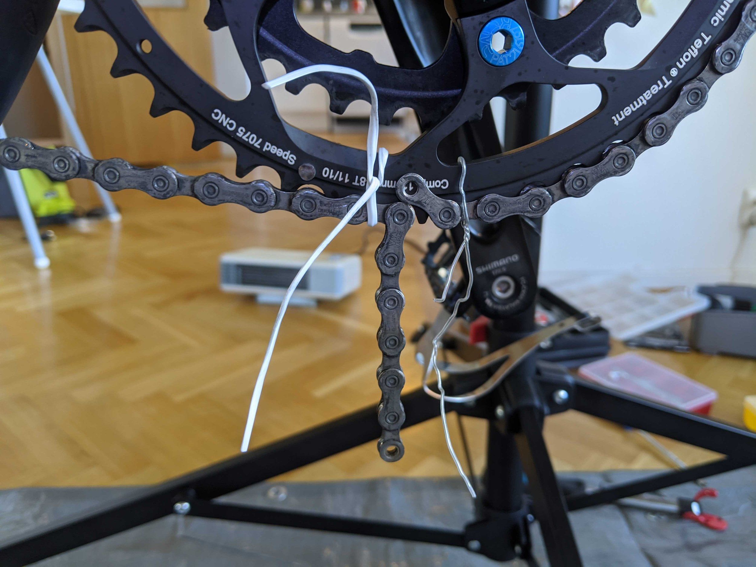

Jag håller på att byta storklingan (och kedjan, samt kassett) på en cyklocross. Har bytt från 46T till 48T, så jag trodde att jag kanske skulle behöva förlänga kedjan lite, men den verkar redan ha varit alldeles för lång??
Så här ser den gamla kedjan ut på stora dreven (fram och bak), både genom och utan bakväxeln, men alltså över den nya 48T framklingan.
Den ska bara vara 2 länkar längre, men det ser alltså ut som att jag tvärtom ska kapa?
(jag har en annan tråd på g om detta men tänker att folk måste vara helt trötta på alla korkade frågor där så jag testar här nu hehe)
Ja, det ser ut som du kan ta bort tre länkar? Jag följde denna video:
