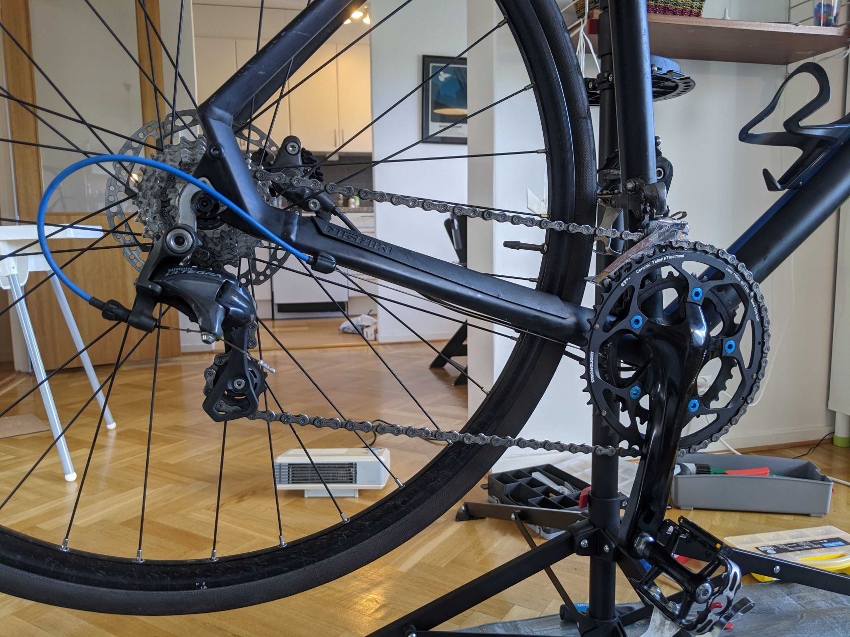

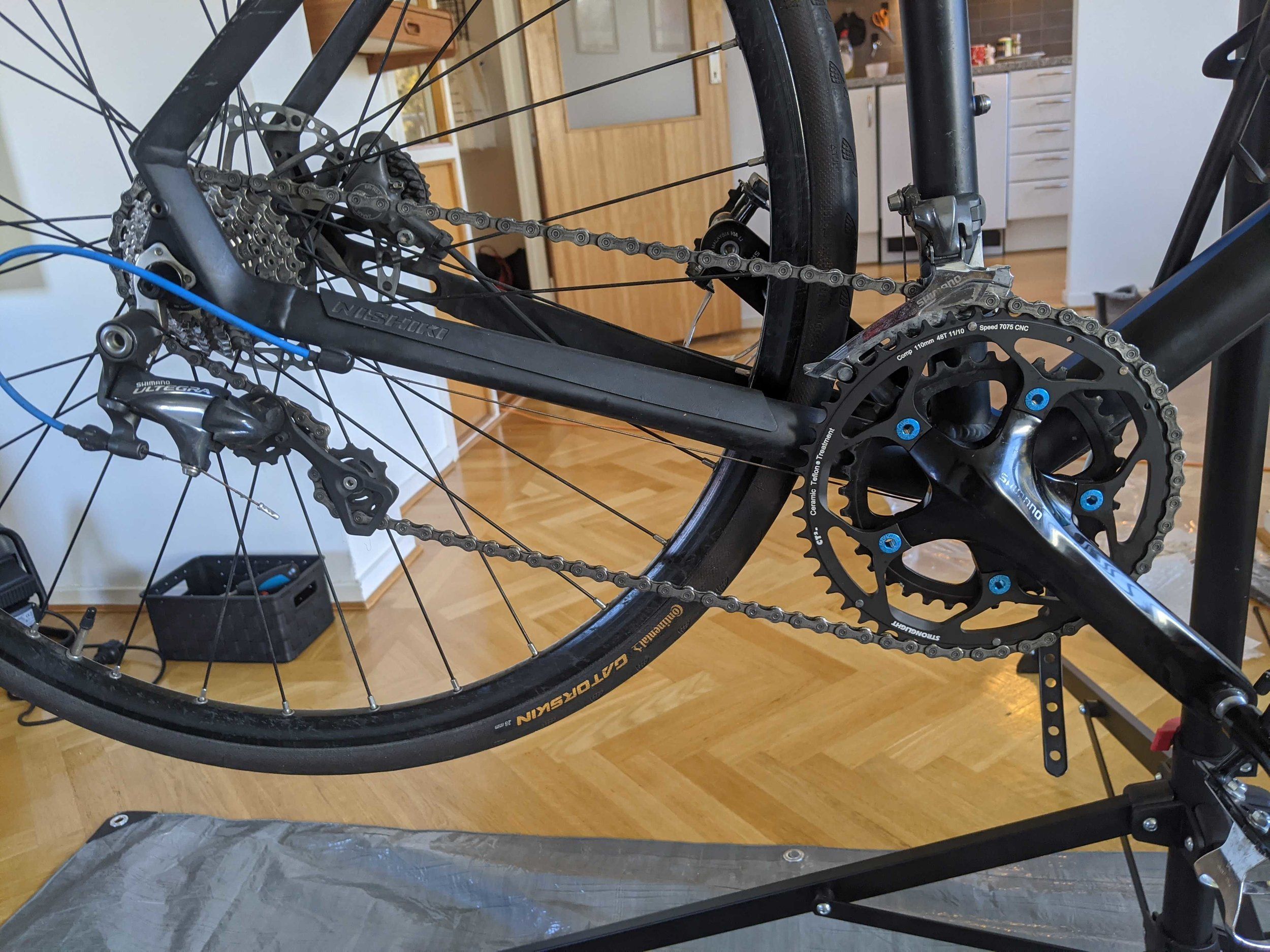

pirx
Jag ska sätta på en ny kedja och tänkte att jag ska måtta till den korrekt isf att bara ta samma längd som innan.
Så jag testade på den gamla kedjan, kortade ner den till "2 länkars slack när den är på stora klingan fram och stora kuggen bak, utan att gå genom bakväxeln".
Men ser det inte helt tokigt för kort ut?? Två foton här på hur det ser ut när den sen går genom bakväxeln och antingen är på stora+stora, eller det mer vanliga fallet att den är på stora klingan fram och ngn av de mindre kuggarna bak.
Ser det ut så på era cyklar också?
Detta är alltså en pendlarcross med RD6800SS bak (short cage?) och jag har just bytt storklingan fram 46T->48T.
(ja, jag måttade efter att jag bytt till den större klingan)

Atakua
På den andra bilden ser det konstigt ut: titta mellan trissorna där kedjan böjs med en en skarp vinkel. Kedjan rör knappt en kugge på den övre trissan, vilket också inte är optimalt, den borde kontakta fler kuggar hela tiden.
Hur kedjan beter sig i rörelsen är ännu viktigare. Har du provat att byta växlar när cykeln är i mekstället? Sker det enkelt och snabbt? Hörs några klickljud, eller hoppar kedjan något ibland?
Hur stor är skillnaden mellan den gamla och den nya kedjelängderna (med ändringen på den stora framklingan inräknad)?

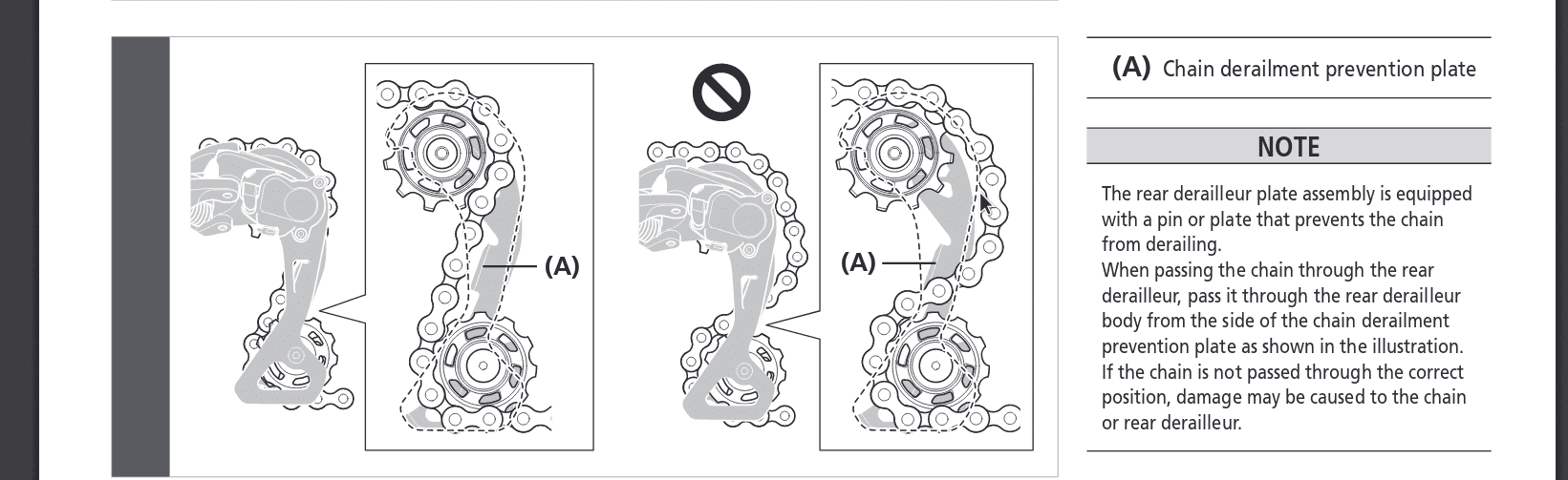

art001
Kedjan ligger väl på fel sida om 'styraren' mellan trissorna?! Sen om det förklarar allt...?

Raggamuffin
Kan växeln fjädra upp mer? Isåfall är det lugnt. Men trä kedjan rätt först och ta nytt foto, det ser ut att vara på gränsen ändå.
Ragnvald
Som art001 skriver ovan så ser kedjan ut att vara feldragen i bakväxeln, den ligger på fel sida av en fena som sticker ut mellan plattorna, vilket håller den borta från övre trissan. Det måste ju skrapa nåt förfärligt när du snurrar på vevarna och kedjan glider över metall?
Edit: Attans, sen på bollen. :-)
pirx
Yes fick nu reda på att jag hade lagt kedjan lite fel:)
Jag bytte alltså från 46->48, sen mätte jag den gamla kedjan enligt 2-länk-principen och då fick jag KORTA den 4 länkar! Och om något låter för galet för att vara bra, då är det ju inte bra:)
