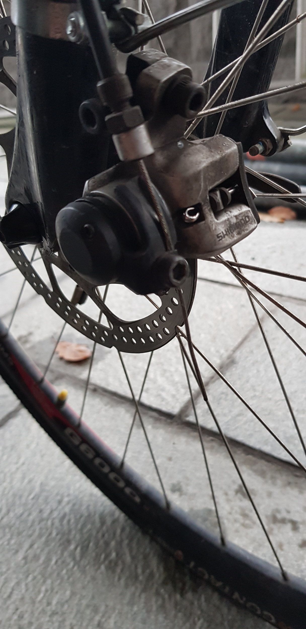

Jonatan F
Skäms mest för att bilden är så dålig och bromsen så smutsig. Jag hittar ingen modell beteckning och köpte fel belägg. Samma form men olika dimensioner :( vet någon vad det är för broms jag har så jag kan köpa nya belägg? Lovar tvätta cykeln samtidigt ;) skyller på att det är pendelcykel.
