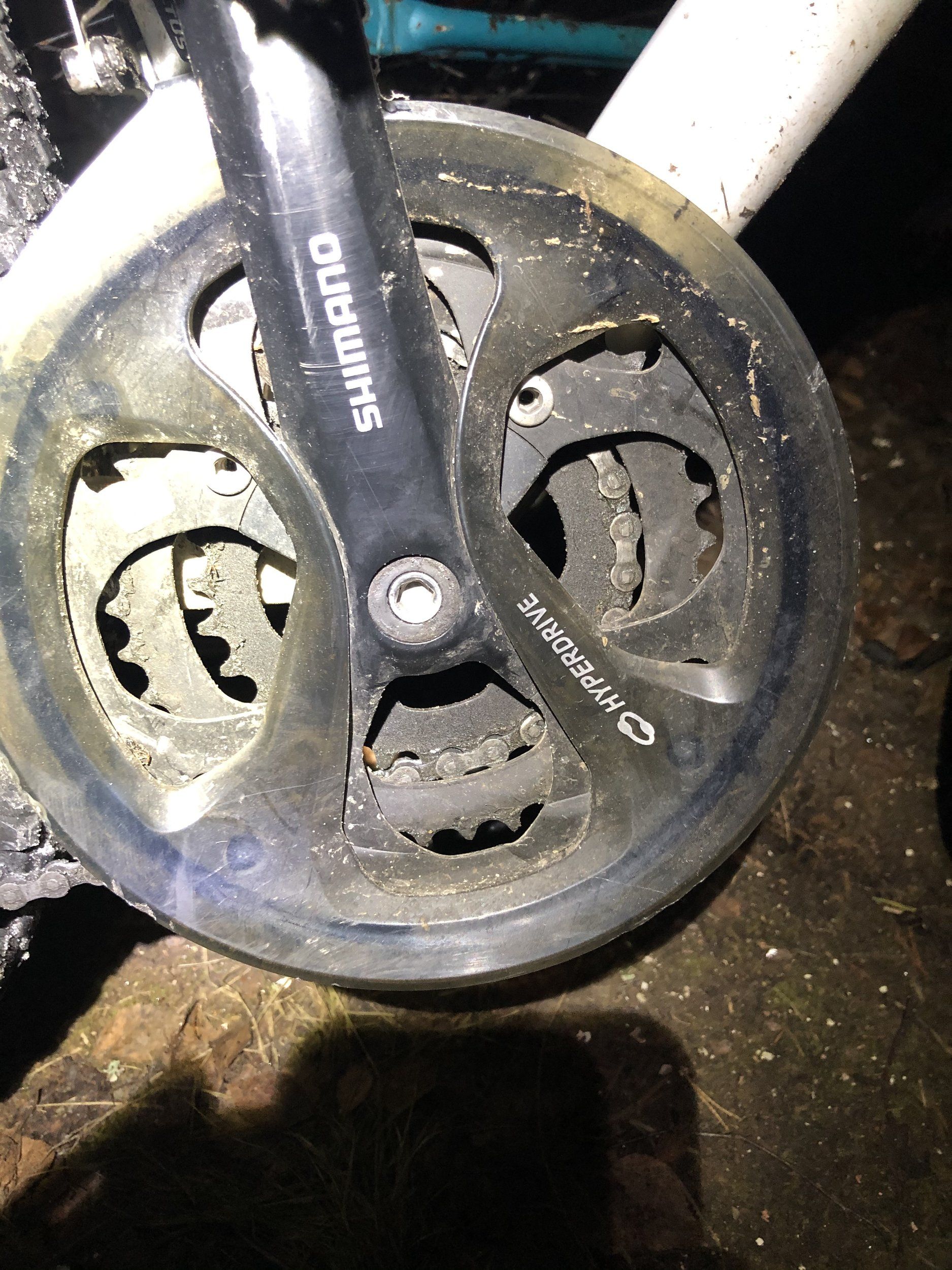

Vevpartiet glappe för mig. Skriven i mitten som ska hålla kvar det på vevlagret skruvar upp sig och vevpartiet börjar glappa. Har dragit åt den flera gånger och då funkar det att cykla kanske en mil, om det är snäll underlag, sen börjar det glappa igen. Har kollat så att det inte är vevlagret som glappar.
Nu till min fråga, drar jag åt för svagt? Behöver jag köpa nytt vevparti? Måste jag byta både parti och lager för att få det att funka?
Om jag byter vevparti, måste jag även byta kassett och kedja då?
Rassemouse
Nu vet jag ju inte vad du har för vevar men mitt Raceface måste man dra åt så hårt man kan, sen ställa sig på nyckeln och på så vis dra det hårdare än man kan med handkraft för att det ska sitta kvar.
Okej, ja då kanske jag får prova dra åt det ännu hårdare. Det har dock suttit på bra i knappa 200mil med bitvis ganska stökig cykling.
Berk
Om du ha otur har fyrkanta delen av vevaxlen redan slitats för mycket och behöver du byta vevlagret. Om du har tur funkar den när du dra åt riktigt hård.
Singular
Okej, ja då kanske jag får prova dra åt det ännu hårdare. Det har dock suttit på bra i knappa 200mil med bitvis ganska stökig cykling. Visa bilaga 452504
Aha - det där är en modell av rätt enkel standard med traditionell fyrkantsaxel. Värt att tänka på är att inte ha något fett på axeln och dess kontaktyta mot vevarmen (fast det här är inte alla helt överens om...), samt att dra bulten hårt. Hårt som faaan. Det brukar rekomemmenderas att man drar till mellan 35 och 45 Nm, och båda är ungefär så mycket man kan ta i (även med en rätt ordentlig nyckel).

I de fall jag fixat glappande vevar (på andras hojar) har det varit veven som deformerats (och jag har inte lagt märke till nån insert). Efter bytt vev har det funkat igen (med samma lager).
Tror att de vara både axel och vevarna i alla fall jag har sett, men många av dom hade jättebilliga stålvevar.
Trodde att jag såg stål inserts, som skulle väl vara hardat, på bilderna av den här Shimano vevarna. Då tror jag att axlarna skulle slita först.
BFS
Så kan det vara. Mina erfarenheter är dock genomgående (höhö) att axeln klarat sig och vevarna fått bytas.
