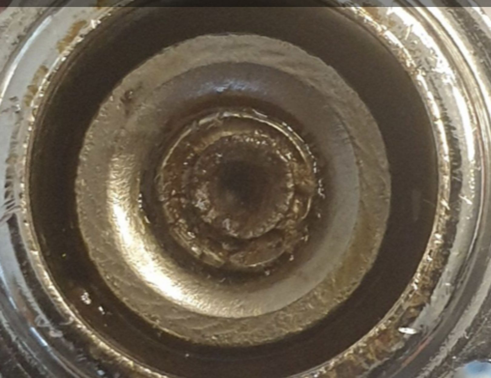

Pfaff
Jaha tack för den informationen. Jag tänkte öppna den för att havsom övnings och läroobjekt, blir inget med det då. Den är ju inte ny direkt, tillverkad i Västtyskland och lagret känns lite skrapigt som att det är lite grus där inne.
Du kan ju försöka med en flaktång om du får grepp. På något sätt har ju tillverkaren fått dit muttern. Som övningsprojekt är pedalen ju toppen, om inte annat en övning i tålamod och uppfinningsrikedom.
Spacekitty
Är det en mutter? Härifrån ser det ut som en ring trädd utanpå axeln och sen en hårt slag i axelcentrum så axeln expanderar och håller fast ringen.
Bengt-re
Prova att droppa i några droppar motorolja. Det ger dig kanske 20 mil till. Att få isär och ihop det där igen går nog inte. Tror inte att det var någon dyr pedal.

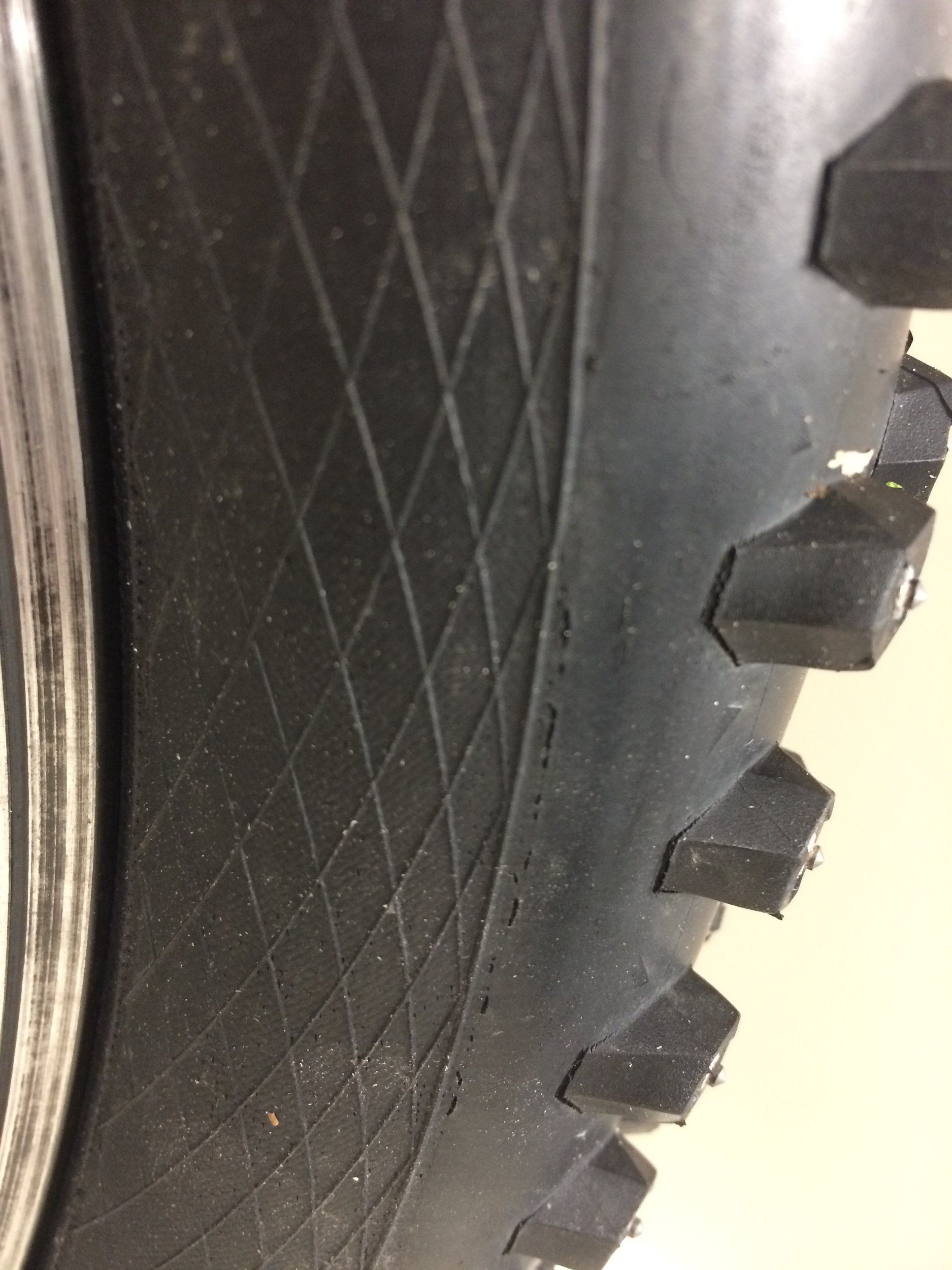

Köpte ett beg Ice Spiker, den dyrare folding-versionen, och det wobblar. Har använt såpa, pumpat maxtryck och låtit stå, men det verkar sitta bra på fälgen. När jag kollade närmare hittade jag små sprickor runt om på däcksidorna och det ser även ut som sprickor vid dubbarnas yttre kanter. Däcket svällde även mer än jag förväntade mej på en natt med strax under 4bar.
Är däcket gammalt? Kan jag göra något, tror ni kanske det rätar ut sej om jag kör med lågt tryck en stund?
