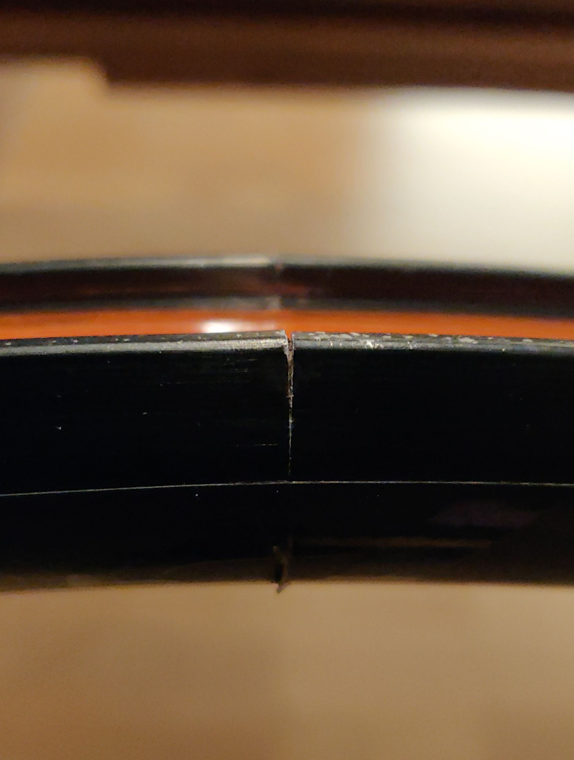

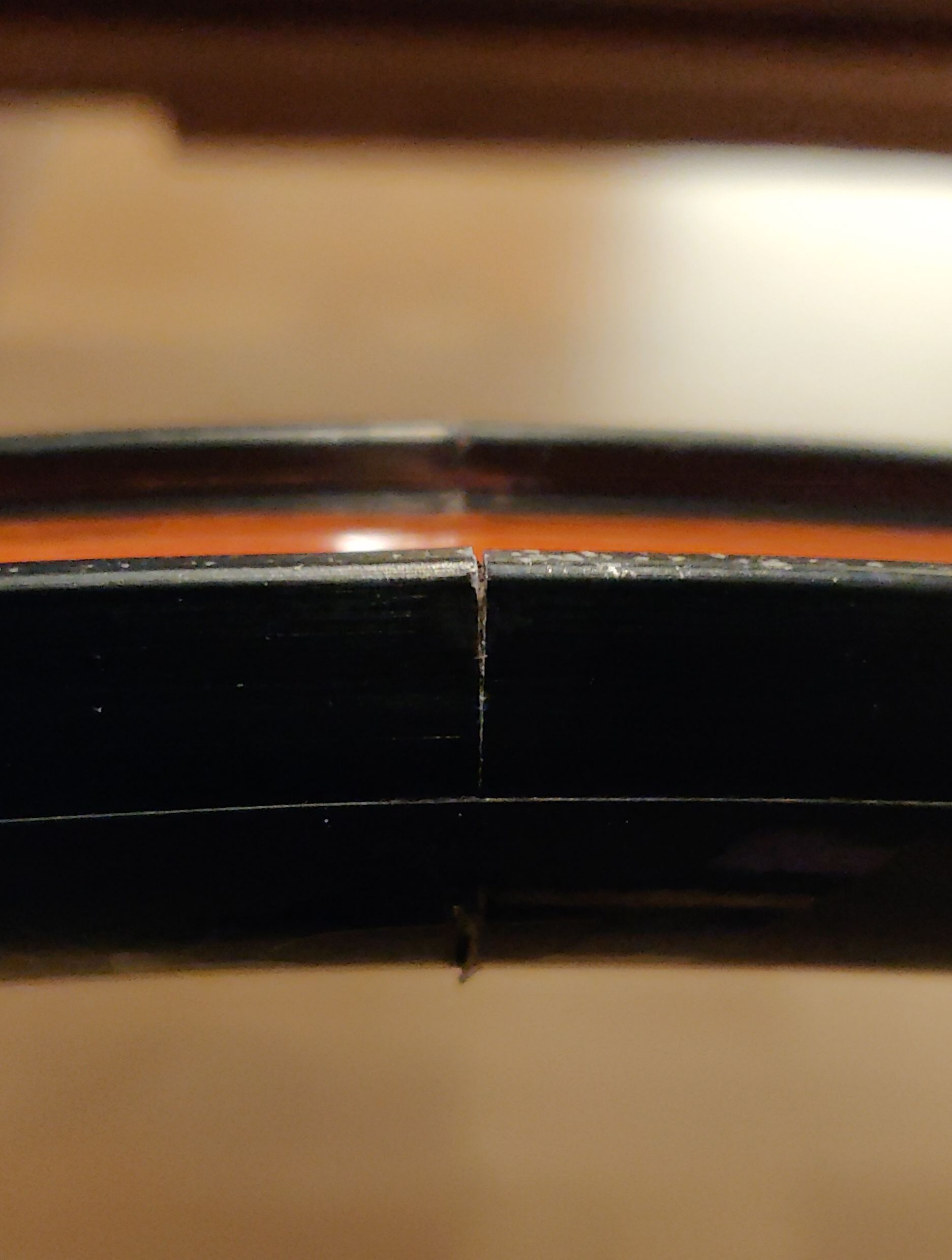

Håller på och fixar en massa grejer på cykeln så då dyker massor av frågor upp...
Bör man vara orolig över en fälg som ser ut såhär? Ena sidan glappar lite mer än den andra.
BAPEsta
Bara om man tänkt använda den.
Helt kört, antar jag?
Uppmärksammade i butiken jag köpt cykeln att det läckte lite tubeless-vätska längs skarven på fälgen ca 2 månader efter jag köpt cykeln och bestämde mig för tubeless. På dem verkade det inte vara ett speciellt stort problem då. Men nu undrar man ju lite.
Garantiärende eller är det bara att kasta pengar på ett nytt hjul?
WSMC
Vilken cykelbutik tycker att det där "inte är ett speciellt stort problem"?
BAPEsta
Var inne i butiken nu på eftermiddagen och kollade med mekanikern där.
Det ska inte vara några större problem då svetsningen inte är gjord där utan att fälgen sitter ihop med en svetsad platta i botten. Han skulle kolla med TREK (Bontrager-hjul) och återkomma när han hört från dem.
Nu kommer jag ändå inte cykla på cykeln på någon vecka pga. leveranstider på andra delar så jag inväntar hans svar. Men jag känner mig ändå trygg med vad han säger, har alltid fått ett bra intryck av honom.
Juhlin
Om du har garanti kvar så är det ett garantiärende.
Fogen har ju släppt och fälgen håller på att dela sig, mer garantiärende kan det inte bli.
Om garantin gått ut men du påtalat problemet för inköpsstället innan garantin gått ut så är det ett garantiärende.

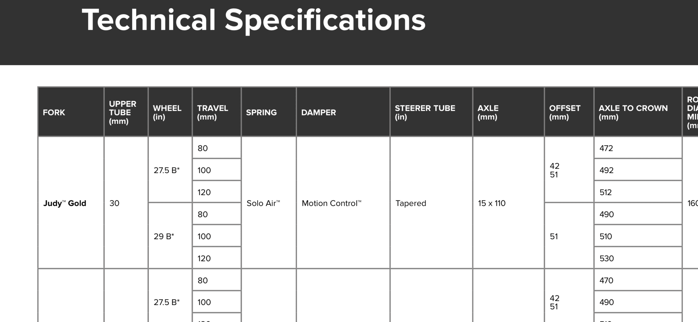

Rassemouse
Kikat på ny cykel och har inte bestämt mig om 27,5” eller 29”, men det funderar jag på i en annan tråd. Det jag funderar på nu är varför slaglängden på gaffeln skiljer sig mellan hjulstorlekarna på samma cykelmodell. Vitus sentier 27vr har 140mm medans 29vr har 130mm. Har det något med geometrin att göra eller att större hjul skulle dämpa mer i sig själva?!?
Rattnalle
En fälg som är ihopnitad snarare än svetsad är inte alltid helt tät i fogen, det är tejpen som ska vara tät. Vilket den nog inte är om det läcker. Men fälgen i sig behöver inte nödvändigtvis vara på väg att dela sig.
