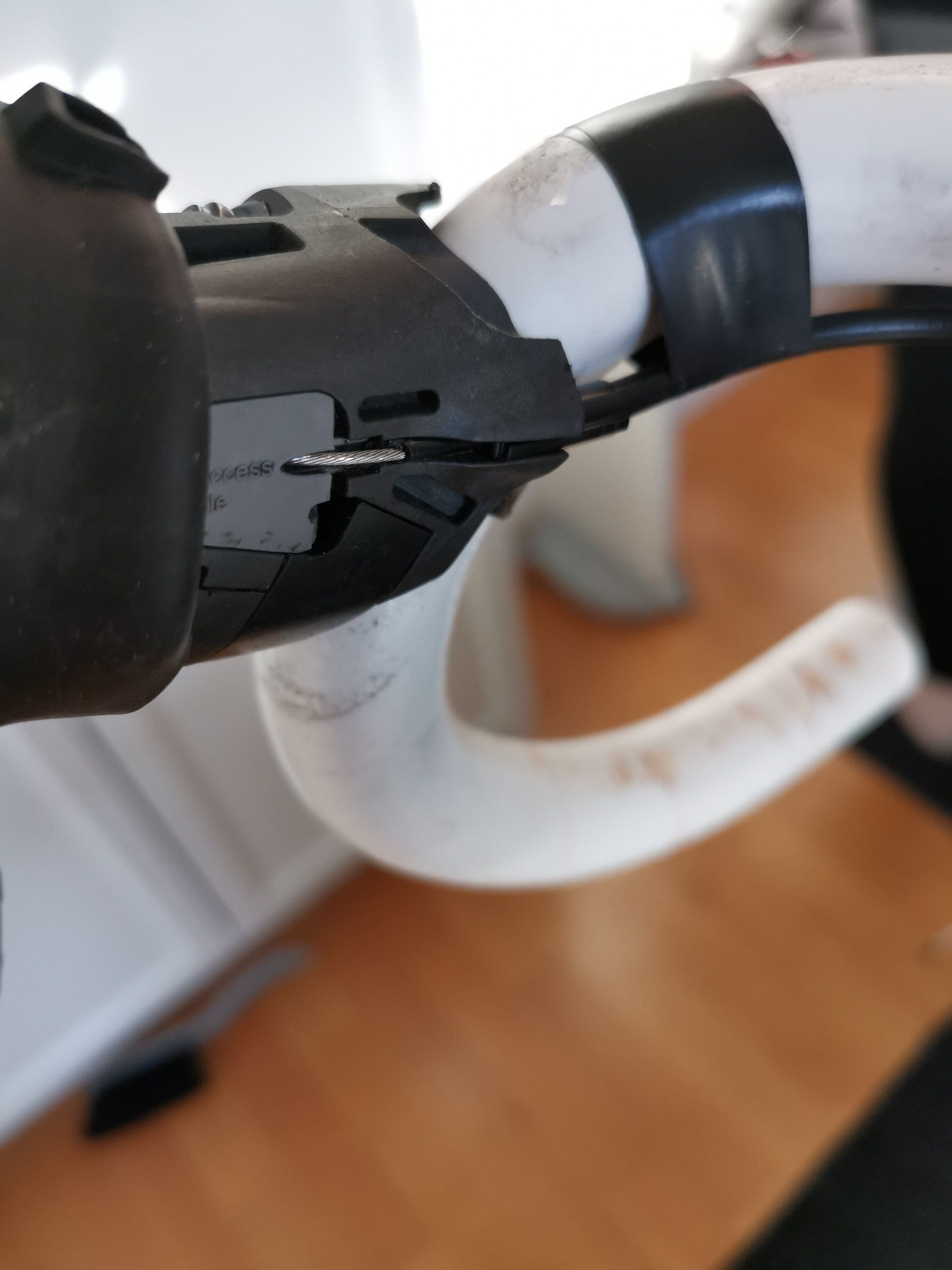

Kommer detta lira eller blir det friktion mellan hoods och vajer? Taskigt att växla?
Enligt shimano så skall "nippeln" eller genomföringen (plasthöljet) vara längre för att täcka mer av vajern antar jag. Men det var inget jag hade hemma för stunden.
HåkanC
Exakt vad som kommer att ske går inte att veta så här på Internet, det får du prova ut
Men som jag ser det finns det risk för dåliga växlingar pga att höljet kommer att röra sig lite lite
Många affärer har söndagsöppet, tom Biltema säljer växelvajerset som fungerar riktigt bra

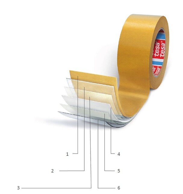

Vad heter sådan tejp med någon typ av skumgummi på? Sådan som sitter på typ ringklockor, reflexer och lite allt möjligt.
antosi
Finns även som fästkuddar
Inte sådan tejp. Utan sån som är tejp på ena sidan och den andra är typ skumgummi som ger lite friktion och dämpning. Brukar sitta på diverse saker man skruvar på styre eller sadelstolpe, nu senast på min Hidemybell. Är typ som fästkudde fast bara en sida har tejp.
Pfaff
Fästkudde där man inte tar bort skyddstejpen...
LarsM
Några lager silver/vävtejp...
Pfaff
Finns väl hos tesa de med. Fråga din glasmästare, sitter även som distans mellan glas och på nya fönster.
Eller glidskydd, hänger nog på en krok hos din ICAhandlare.

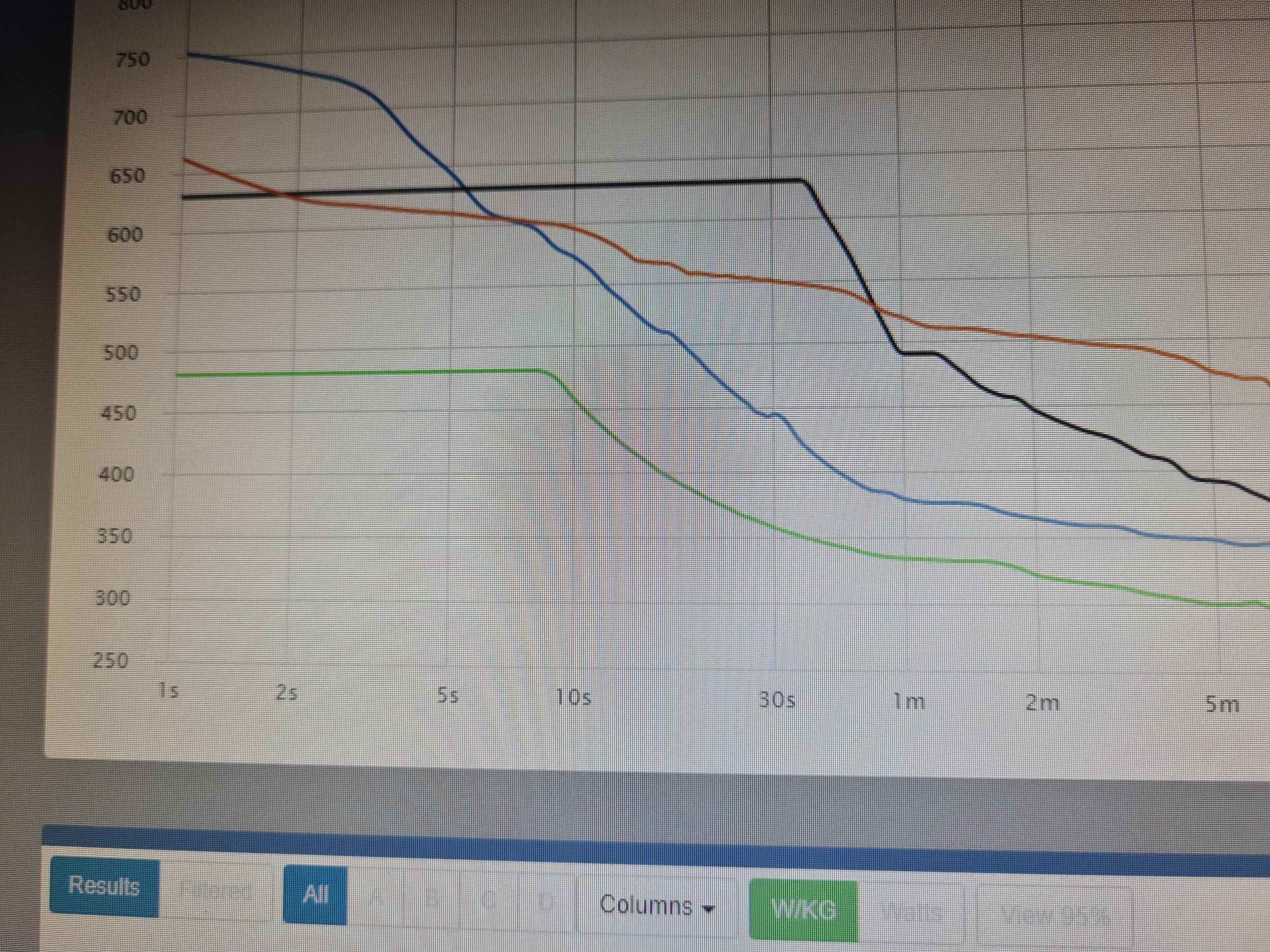

Ursäkta bilden, men varför blir critical power på detta viset hos zwift power? Ena är en vinnare i swecup och en annan är medioker i A, och några till för att belysa problemet. Kurvan är ju platt.
