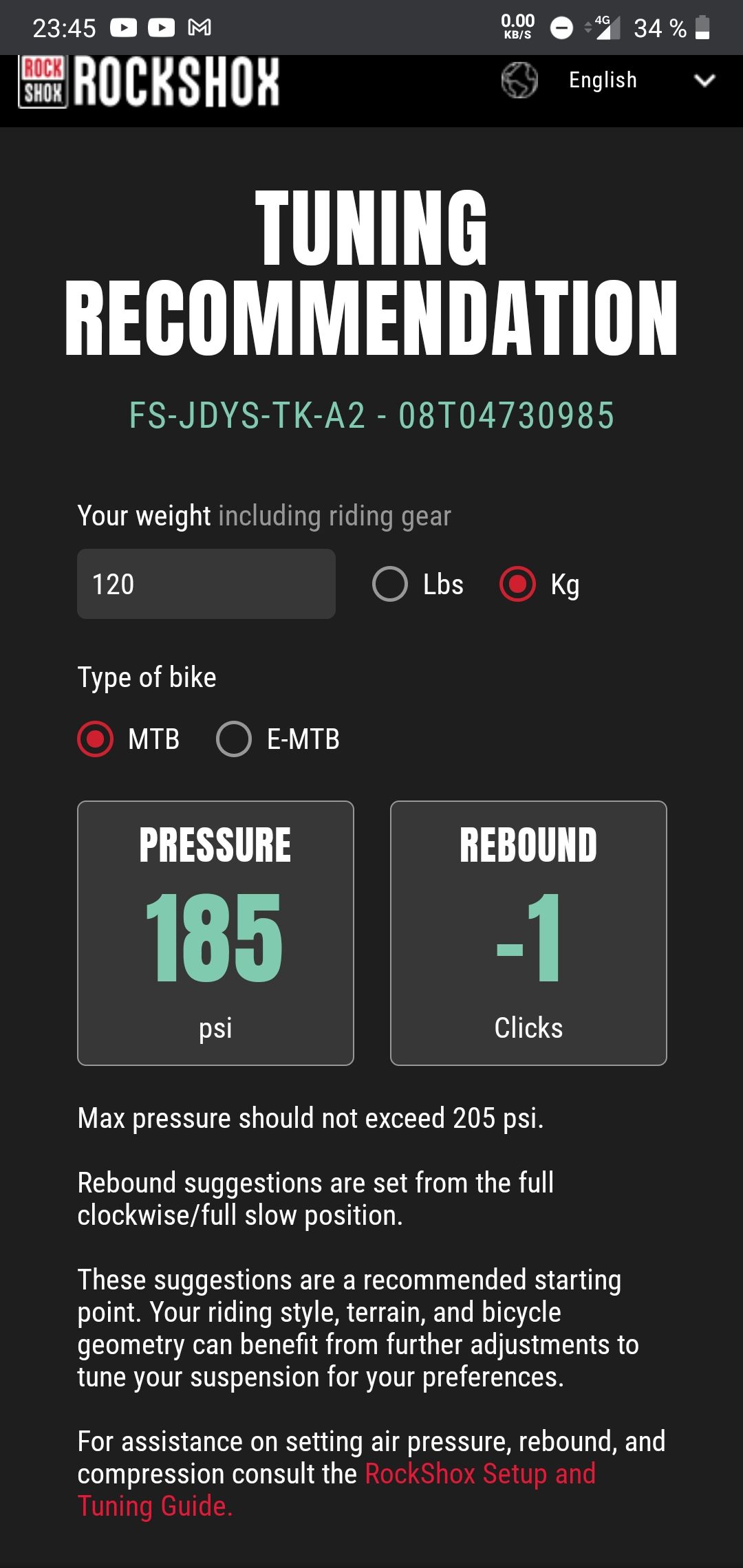

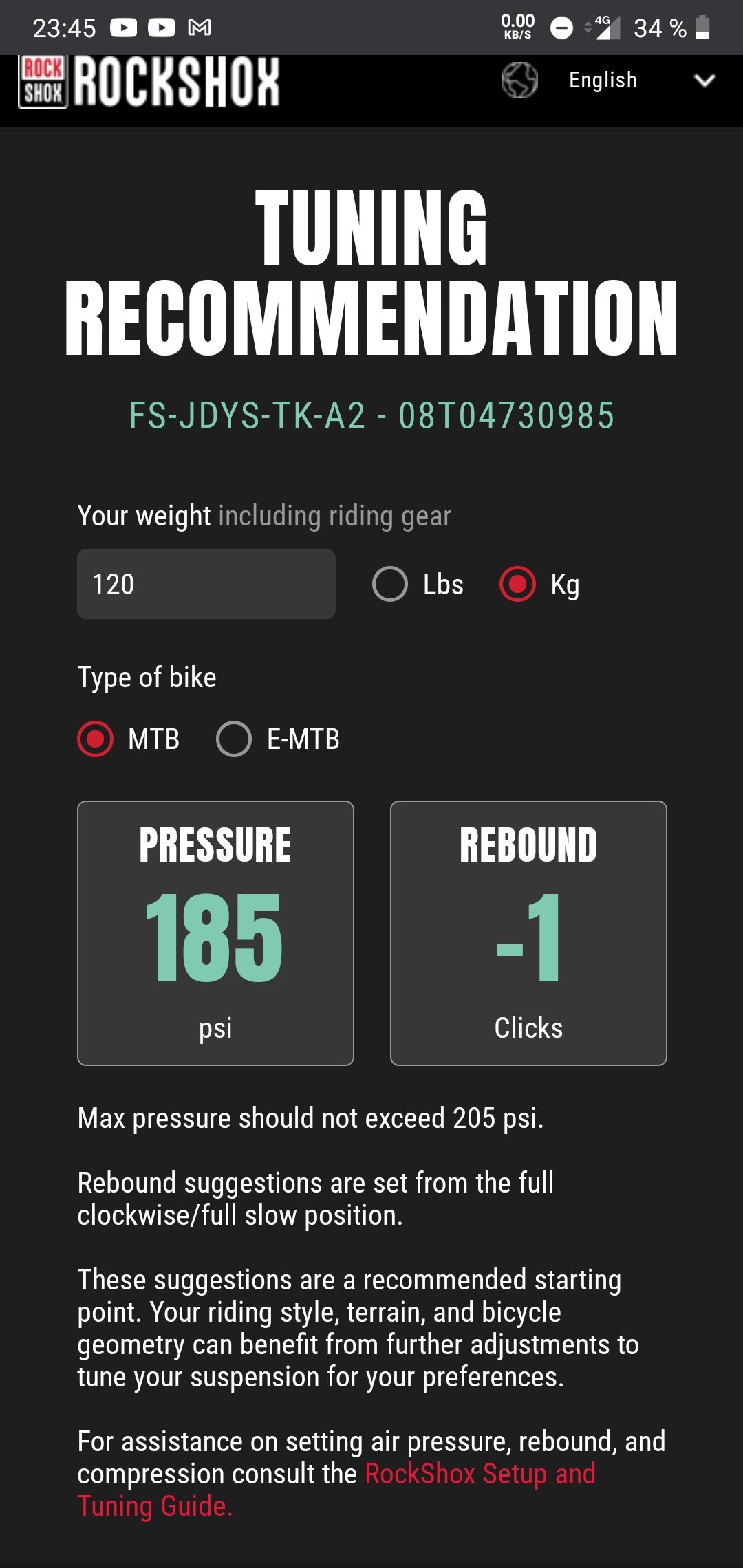

BAPEsta
Tillverkaren av min gaffel har ett uträkningsverktyg på sin hemsida för inställning av gaffeln, knappade in relevant information och fick ut siffror som jag tycker låter knäppa. Nu är jag ju såklart ingen expert men vad säger Happy om dessa?
marr
Moderator
Forumvärd
Tillverkaren av min gaffel har ett uträkningsverktyg på sin hemsida för inställning av gaffeln, knappade in relevant information och fick ut siffror som jag tycker låter knäppa. Nu är jag ju såklart ingen expert men vad säger Happy om dessa?Visa bilaga 468326
Du får nog ge oss relevant information med. Svårt att uttala sig annars.
moros
Vad är relevant info utöver det som finns i bilden?
Jag funderar på vad du anser vara knäppt. Skall man gissa sig fram till något från modellkoden så är det en enklare Judy med Turn-key dämpare du du har. Du skall lägga i 185psi och minska rebound med ett klick. Verkar inte orimligt.
BAPEsta
185 psi känns mest som väldigt mycket? Har legat på 120-130psi och då har den ibland kännts väldigt hård och stökig. Men jag får testa i veckan!
moros
Som sagt, det är ju en utgångspunkt, prova och mät sag vid det trycket. I min Revelation så skulle en 120 kg åkare stoppa i 143psi och 163 är max psi enligt appen.
