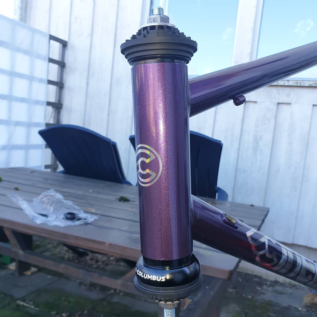

Hörni. Jag får ett angle head set till min ram snart. Jag har inga verktyg för att pressa in den i min head tube. Är det värt att köpa en sådan press och en sådan där pinne för att få ut de gamla delarna? Eller kommer man undan med en hammare, en skruvmejsel och en träbit? Få i en starnut i en gaffeln gick ju utmärkr med mejsel och det gick att byta pedalarmar utan rätt verktyg, men det var absolut värt någon hundring för att få rätt verktyg. Tyvärr är ju en Park Tool HHP2 rätt dyr. Och jag har inte delar till att bygga en egen press.
Jag skulle egentligen vilja betala en vettig mek för att fixa, men jag har än så länge inte varit särskilt imponerad av de som ligger nära mig.
Jag köpte den här:
Funkade perfekt till en vanlig styrlager. Tyvärr böjde jag axeln vid monteringen av andra angleseten på min sons andra Vpace cykel. Men det var för att Vpace har för tajta infästningar i styrhuvuden och det behövdes mycket kraft. Det verkar enkelt att montera en angleset på de flesta andra ram.

Ja, det är nog värt pengarna men hade man orkat såga till två träbitar till hade det centrerat tillräckligt (enligt mitt begränsade underlag)

Men se där. Den där Do It Yourself är ju precis perfekt. Inbillar mig att en sådan och lite finjusterande med en gummiklubba löser det.
Det mesta av vinkalndet sker väl med "ringen" utanpå det man pressar dit.
Jag kan verkligen inte head sets. Det här är mitt projekt för att lära mig det tänkte jag.

Försökte få dit ett angleset med den där Acros-pressen i min gamla ram men det var omöjligt att inte få det att dra snett. Slutade med träbit och klubba.

Ah, intressant att veta att träbit och klubba kan funka bättre! Ska kanske prova nästa gång. Jag drog också nästan alltid snett. Men med mycket kraft blev det rakt till slut (även om pressen nu är snett). Flera andra här har dock pressat i anglesets.

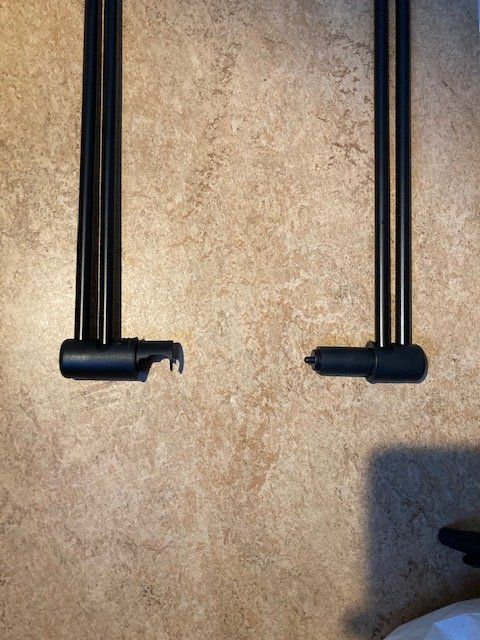

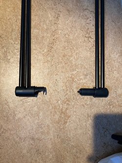

Nu ska ni få en dum fråga: Hur är Biltemas cykelställ tänkt att användas egentligen?
Den ena sidan ska hålla upp ramens chainstay-del. Men den andra, fjäderbelastade. Hur är den tänkt egentligen?
