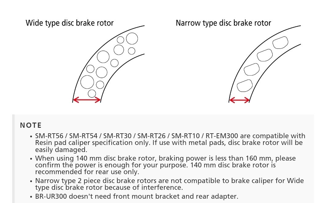

Akronym
Det har jag inte noterat i så fall. Inte för Shimano i alla fall
Nu hittar jag inte på shimanos sida men dom har skivor och belägg som är "narrow" och "wide"
En smal skiva med breda belägg gör att beläggen ligger utanför skivan. Men det kanske inte har att göra med 2/4-kolv utan mer vad det är för belägg.
Edit: hittade i deras compability-chart
