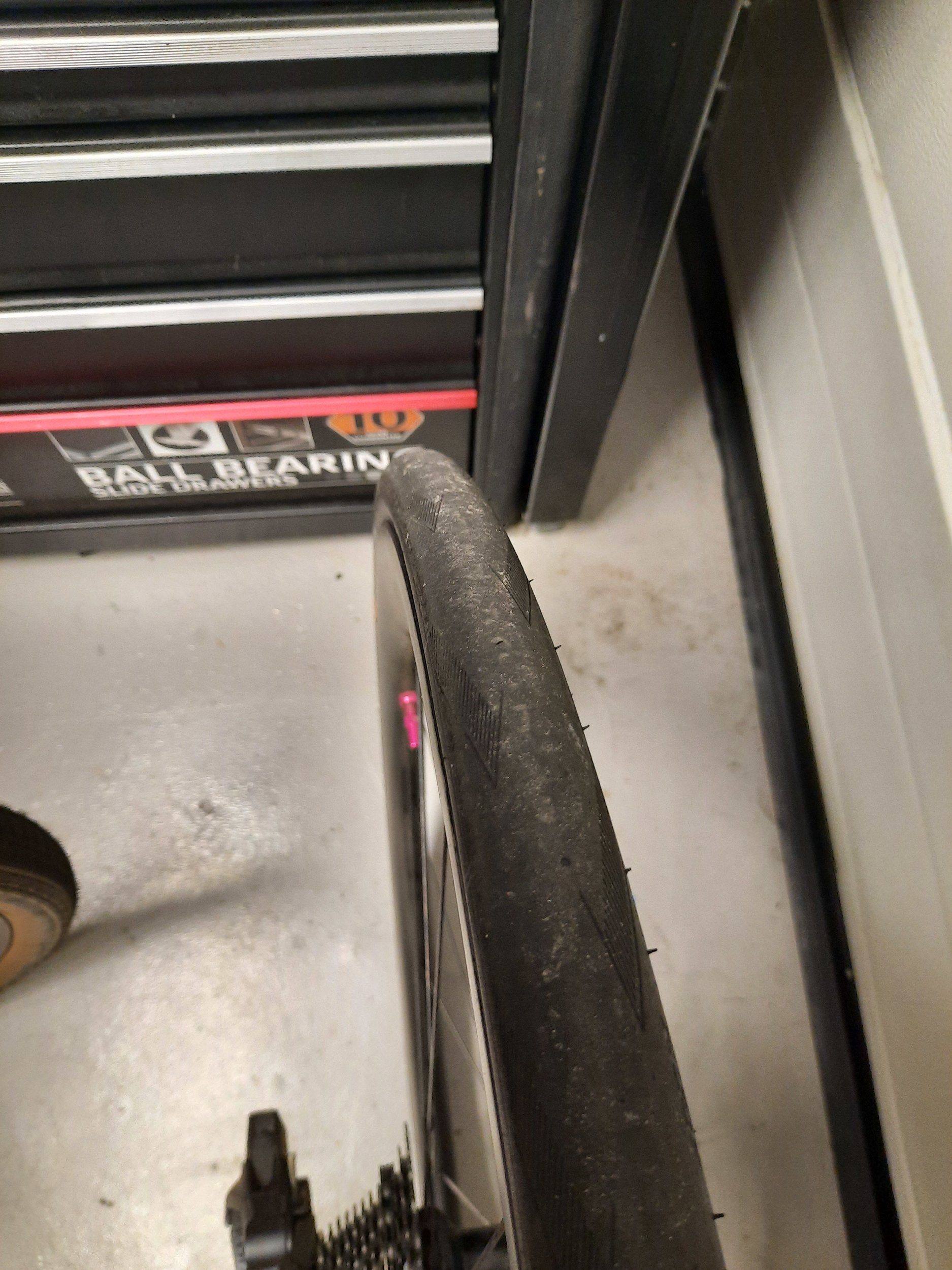

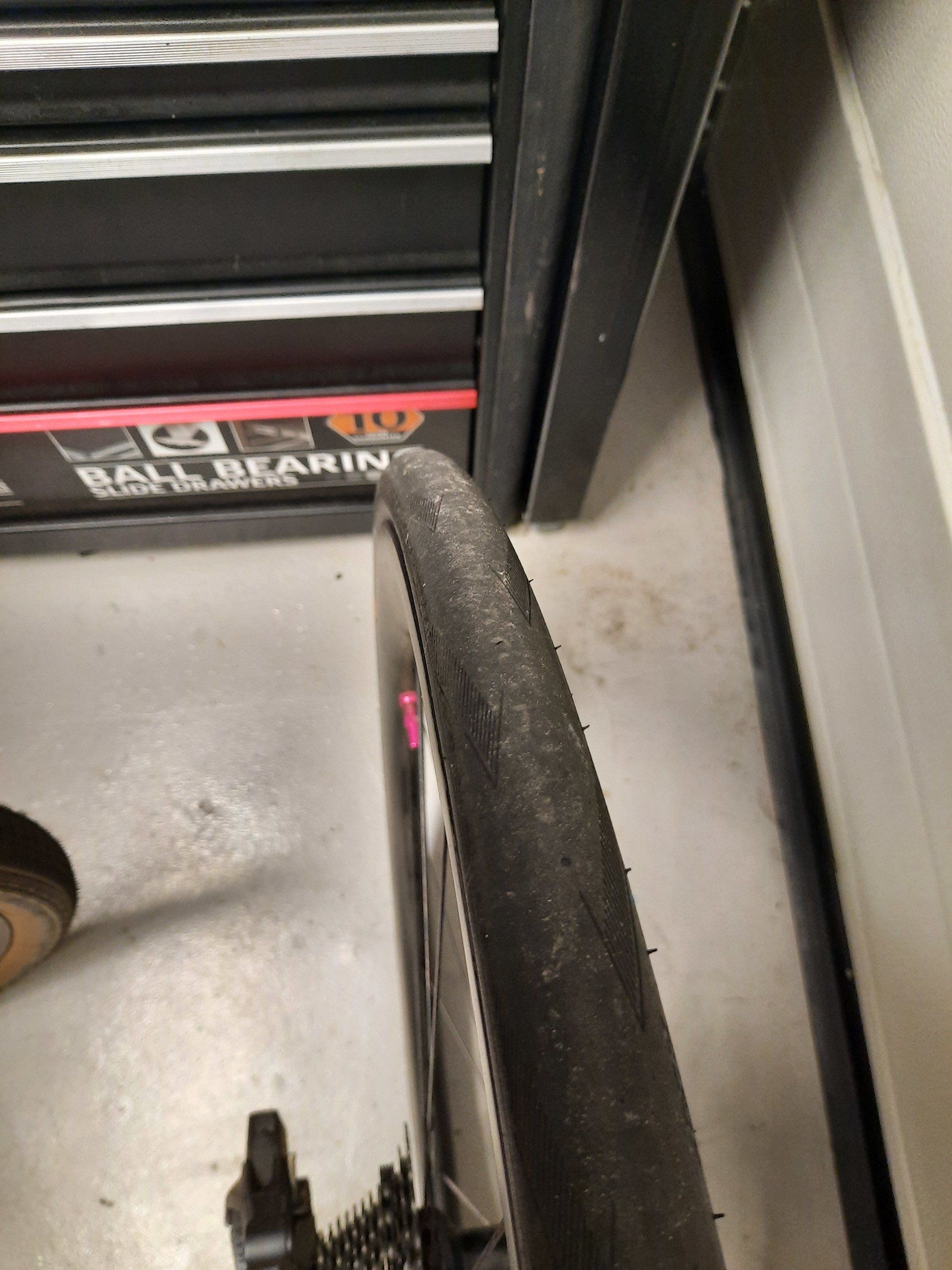

Går det bra att sätta 28 mm däck på fälgar med 21 mm innerbredd? Finns det någon bra tumregel för hur smala (eller breda för den delen) däck man kan sätta på en fälg?
Jag kör 26mm Pirelli P-Zero TLR (med slang) på 45mm profiler med 21mm invändigt och 28mm som bredast på mitten. Fälgen mäter cirka 26mm där däcket är monterat så detta skapar den mest aerodynamiska profilen.
Kort sagt, fungerat alldeles utmärkt för mig. Men mindre än 26 går inte!
