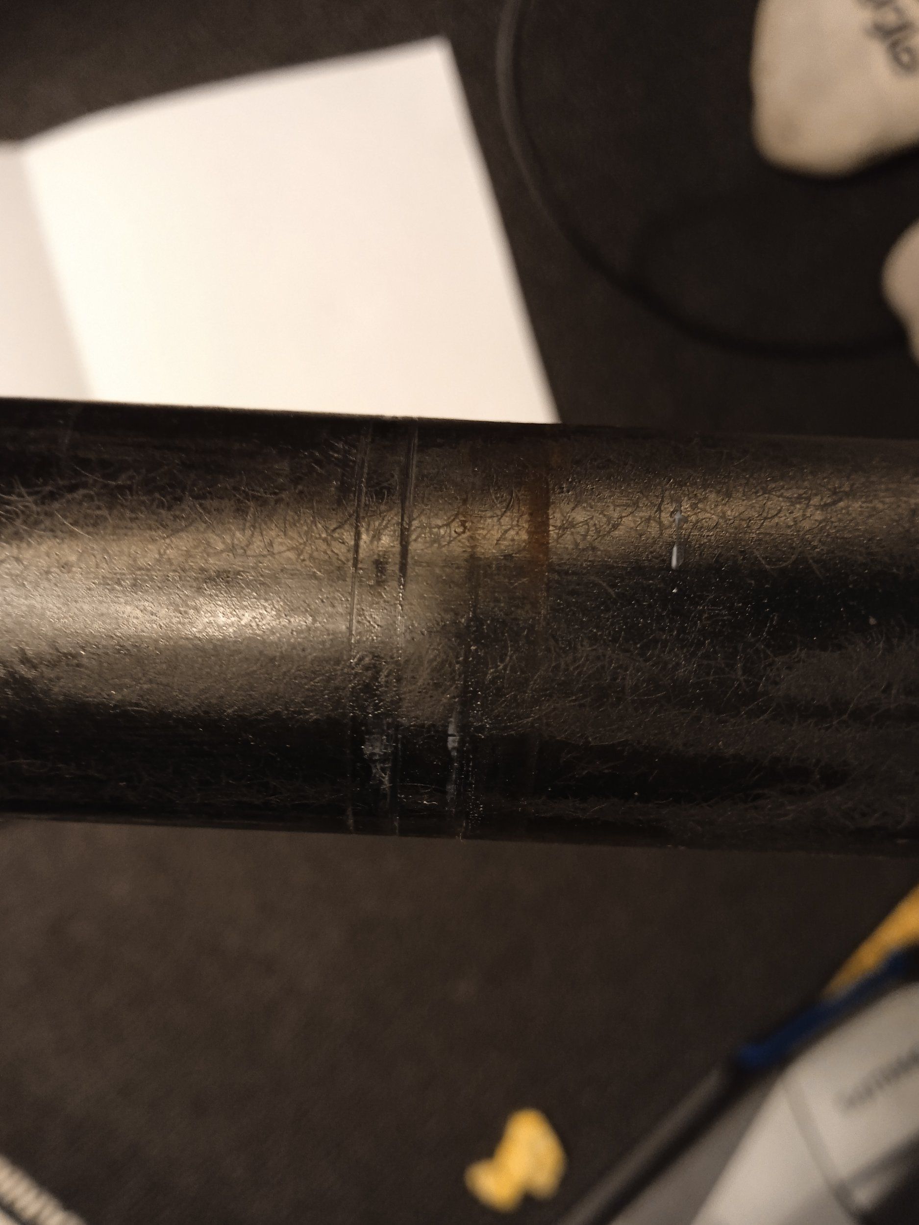

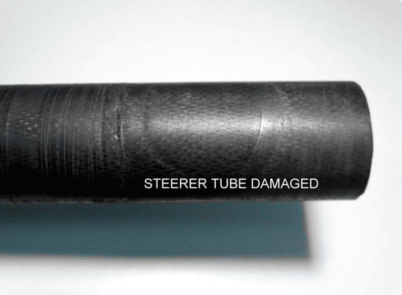

Kan du inte börja med att lägga upp ett riktigt tydligt kort på dödsskadorna så att andra än du kan bedöma om du behöver göra något öht?
Eftersom du bad så snällt, värsta sidan (närmast cyklisten):
Video:
Bild:
Hittade denna bilden på nätet, rätt likt min egen skrothög:
Tror ni denna kan funka? Står ju iofs 52 och min är 50 men det kanske är så de skriver i EU eller nåt, vad vet jag... https://bikeshop.se/aerlite/aerl005...olfiber-gaffel-matt-svart-tapered-qr-380-gram

Det var ju det som jag inte hade!!! Allting satt jättebra och därför körde jag. Men så uppstod glapp typ igår.
De skickade ju med en faslig blandning av grejer och instruktionsbok får man inte vid kinaköp.
Men nu är röret grillat så blir ju inte mer utomhus men skönt att jag kan köra inomhus utan att behöva oroa mig. Sen får det väl bli annan ram, bara tråkigt för den här skräpcykeln är lätt och ger mig KOMs.
Så här tänker jag att jag kan fixa detta långsiktigt, jag kapar styrröret så mycket det går och sedan kommer det vara slammat men då kommer jag fortfarande ha ett skadat styrrör men men tillräckligt lång plug så får jag stöd. Jag kommer dock behöva en plug som är styrstammens längd plus lite till (spacer). Det är säkrare än nu, just nu är det helfarligt och det inser jag är på grund av mig. Inte för att något med den här ramen är bra, det är återigen synd att tillverkaren är så värdelös annars skulle jag beställt en ny framgaffel utan att blinka. Usch detta sög
Men var de inte du som hade en gaffel med inbyggd crownrace? Kanske blandar ihop det nu.
Video:
Bild:
Visa bilaga 501981

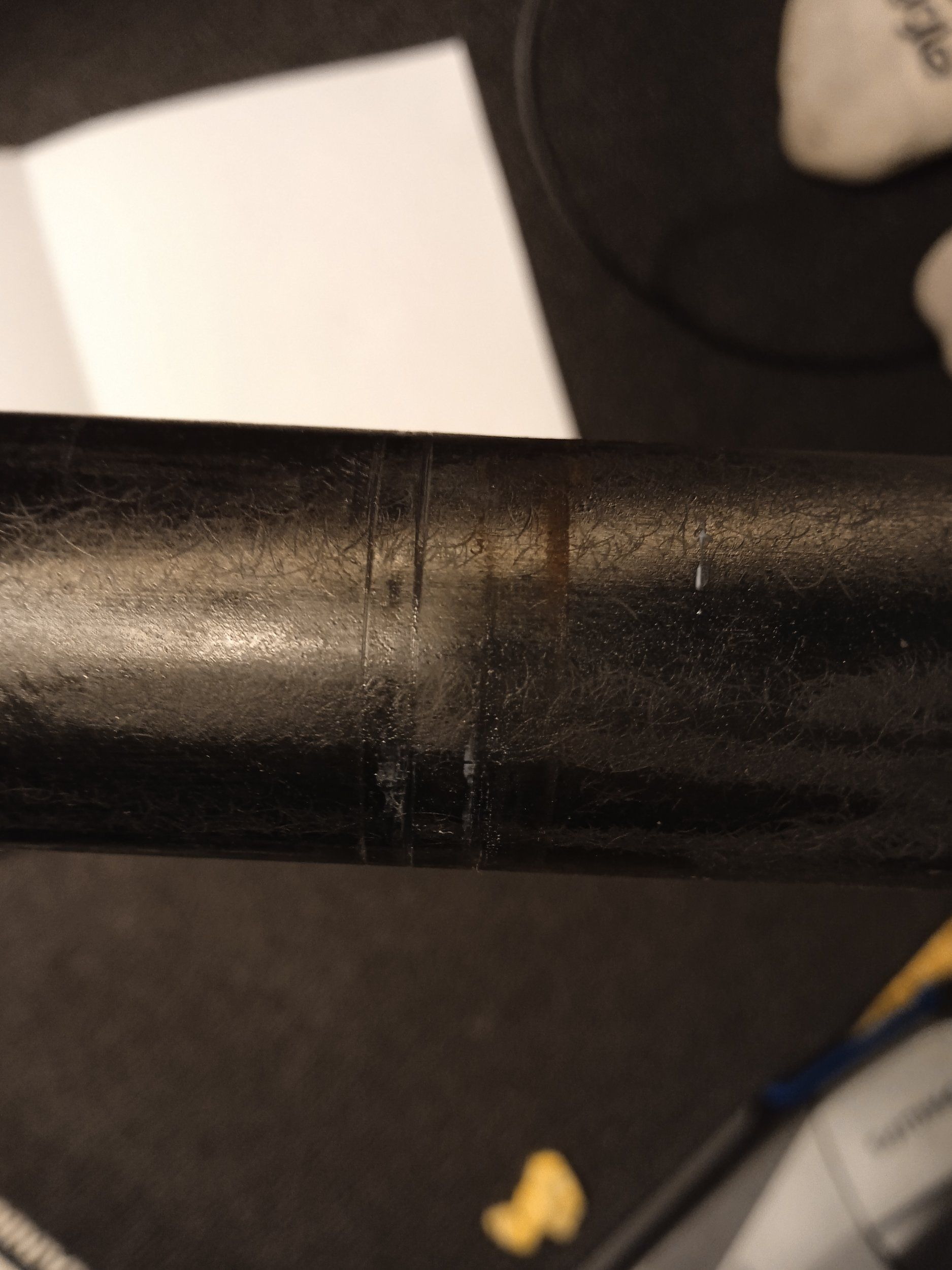

Visa bilaga 501980
Det ser ju ut att ha hänt ngt åtminstone, jag skulle be någon titta på det.
Är fiberstrukturen skadad så har du rätt.
Jo, jag vill också minnas att det var så. Men tror inte att han levererade bilder så det kunde bekräftas. Det var ett klassiskt W-kaos.
@Woodknocker! PMa en moderator, tex Marr, var du bor. Sen kan säkert Marr förmedla kontakt med lämplig Happyit i ditt närområde? Diskretion garanterad. Sånt här kan många Happyiter reda ut, felsöka och montera ihop korrekt. Bättre att du får lära dig än att du lämnar bort till verkstad, att förspänna styrlagret är något du kommer behöva göra relativt ofta. För tvärtemot vad du tror är Happyiter ett hjälpsamt och socialt släkte. Bara man stryker dem åt rätt håll.
Gaffelröret ser tyvärr inte hundra ut, det har du rätt i. Jag skulle inte våga råda dig i frågan utan att få titta närmare (knacka med mynt 😉). Köp en likadan från samma leverantör för att göra det enkelt för dig! Svälj de upplevda oförrätterna så du kommer ut och cyklar till hösten igen!
Fan trilskas inte nu, jag förstår att ni ställer frågorna men jag har inte svaren. Ja! jag hade det på nedersta men översta då, hur skulle något varit annorlunda från alla andra där uppe? Jag vet inte hur jag tänkte, jag blev så glad när jag fick ihop skräpet att jag tydligen glömde vissa saker...Nu är det toast.
Mentalt har jag ställt in mig på nästa steg redan, det steget är att få händerna på en ny gaffel. Som jag har sagt skulle jag redan ha beställt från tillverkaren om dessa idioter var några att stödja.
Om jag har förstått allting rätt ska en ersättningsgaffel ha samma mått så om jag har 1.5->1.8 ska jag gå efter detta?

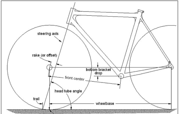

Saker som rake är inte viktigt? Har hittat en gaffel på 52 rake men jag hade 50 rake. ?
Tja och tack. Jag ska köpa ny gaffel. Spammade lite kinaleverantörer igår om det och fick hem några förslag, saken är att frakten därifrån är verklig...
Men jag kan ju ingenting, det är som Marr påpekar med sin fråga om inbyggd crownrace, jag kan inte ens säga stensäkert om det ska vara crownrace där uppe bara för att de tinte behövs där nere?
Men jag funderar på att klicka hem den här: https://bikeshop.se/aerlite/aerl005...119hxNJXP-YeISGg2U9rGusLfC5bh0tRoCcuAQAvD_BwE

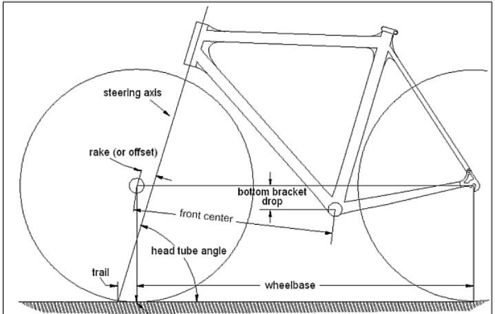

Ta reda vilken rake och trail nuvarande gaffel har, och håll dig till dessa geometriska förutsättningar om du köper en ny.
Woodknocker
Ta reda vilken rake och trail nuvarande gaffel har, och håll dig till dessa geometriska förutsättningar om du köper en ny.Visa bilaga 502021
Trail har de svinpälsarna inte proklamerat på sin sida eller i sin chart så det får jag fråga dem. Alltså jag vill verkligen inte beställa något från dessa pälsar, de är helruttna och borde skämmas. Min bump har de erkänt nu efter flera veckors mejlkontakt, de bara kölhalar allt och ställer dumma frågor. Det är ett mirakel att jag fick ett så klart foto av bumpen 13 cm ner i röret för normalt sett är det rätt svårt, men då ville de ha video bla bla bla så då fick de det. Men jag fick ingenting i gentjänst, bara tipset om att "sandblast the area". Men det enklaste vore ju att beställa en precis likadan svinpälsgaffel. Åh gud 🙈 Jag är basically deras bitch.

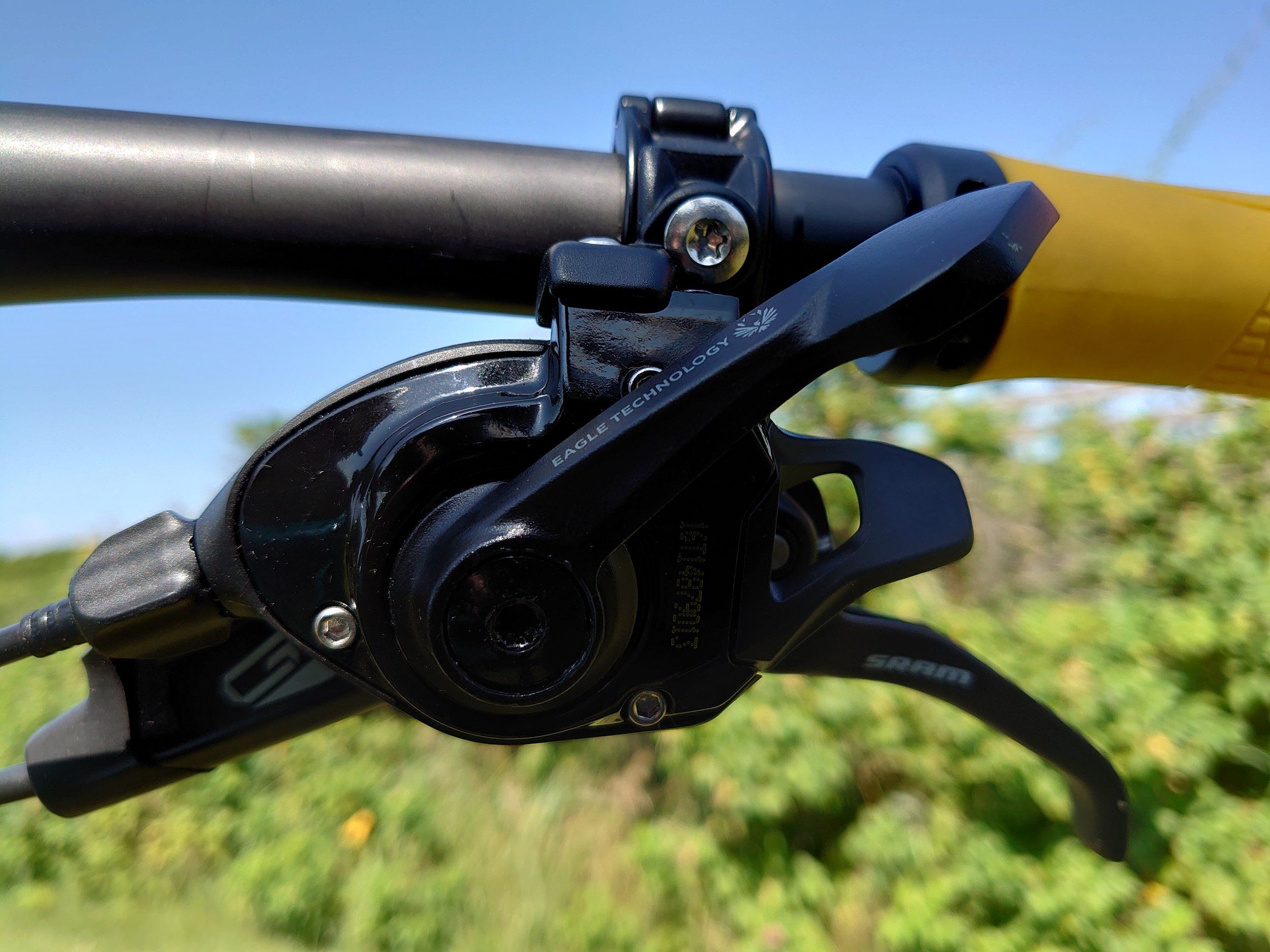

någon som vet om man kan justera läget på stora paddeln på ett GX reglage? Skulle vilja få det längre fram.
Schweinepelz? Säg mig har du tyskt påbrå?

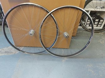

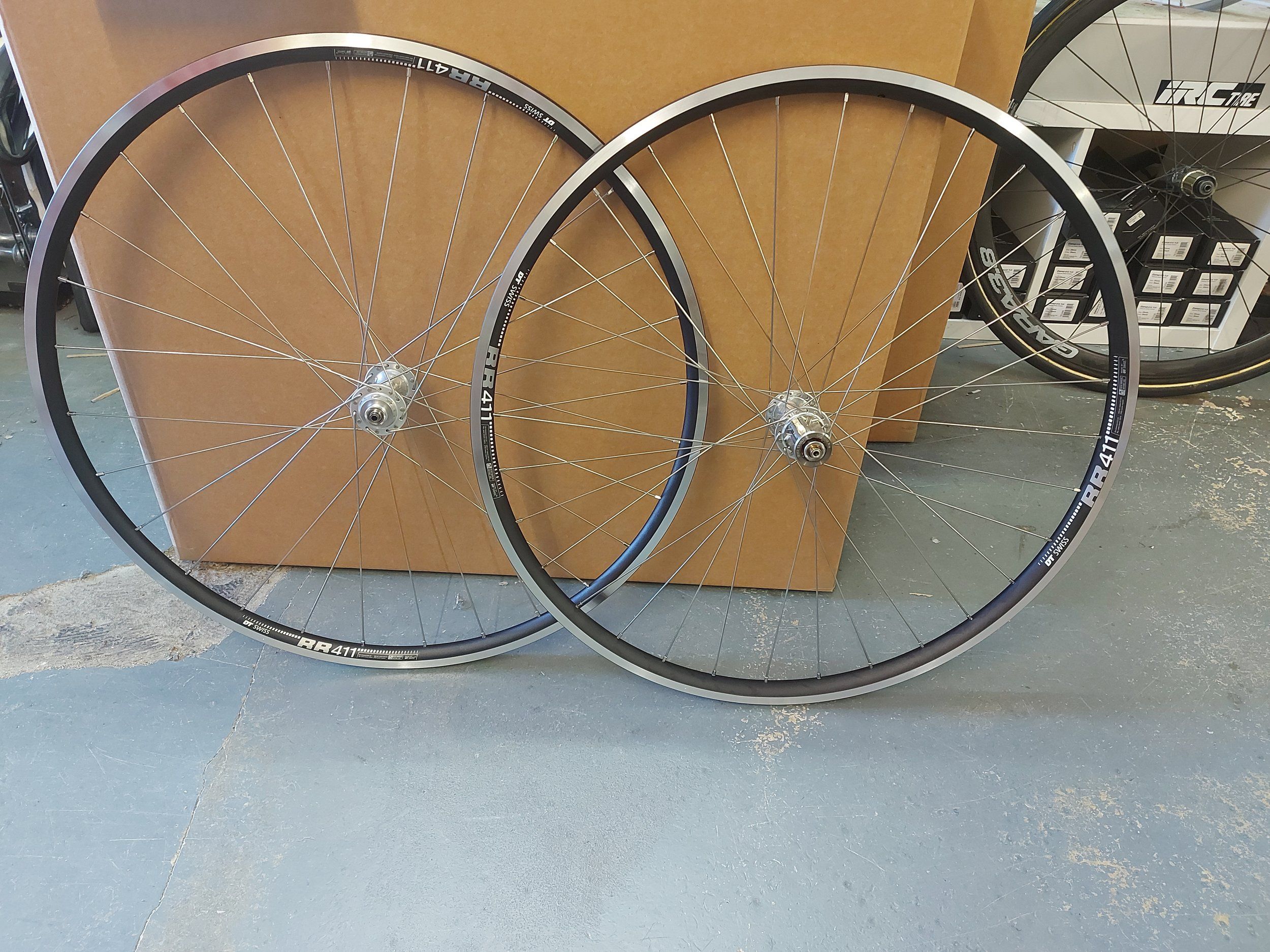

Har framhjulet 2- eller 3-kors? Jag är för dum för att se skillnaden om det inte är rakt från sidan.

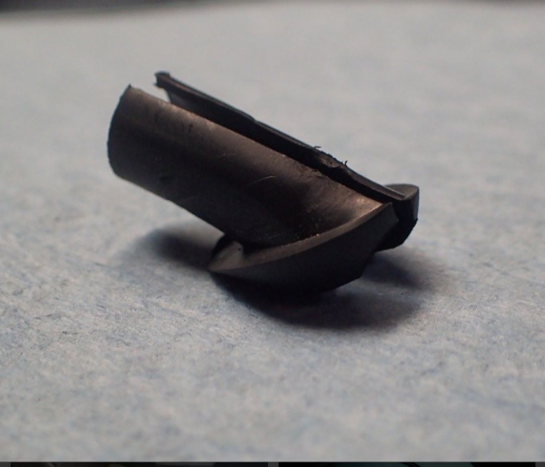

Jag behöver en vinklad gummidamask som ska klämma/täta runt växelvajern i genomföringen till intern vajerdragning.
Vet någon om de går att köpa någonstans, och vad de kallas?
