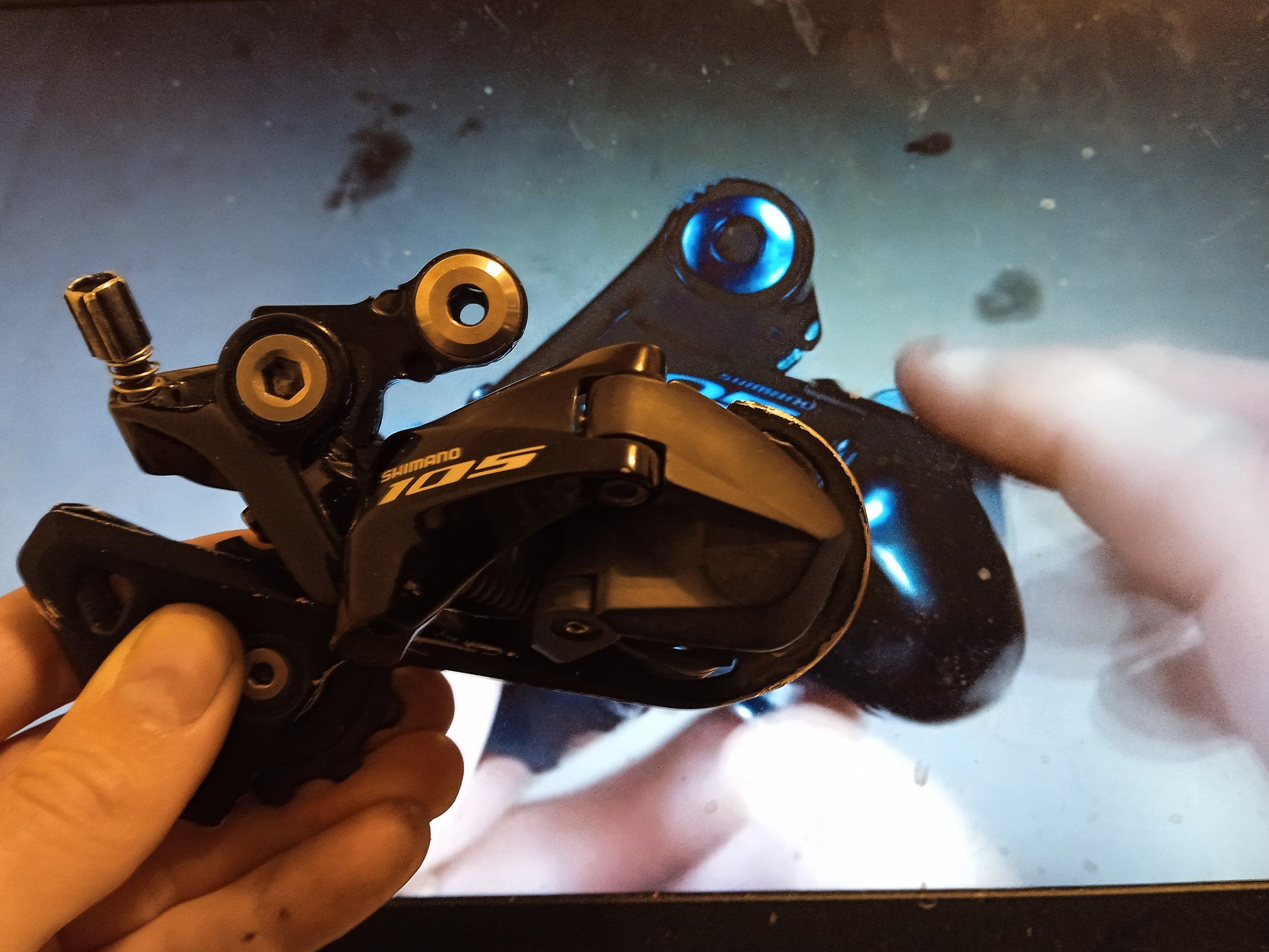

Hur ser bakväxeln ut om du tar bort kedjan?
Det kan jag ta en bild av men den hänger väl ner men har noll tension ingen tension alls!

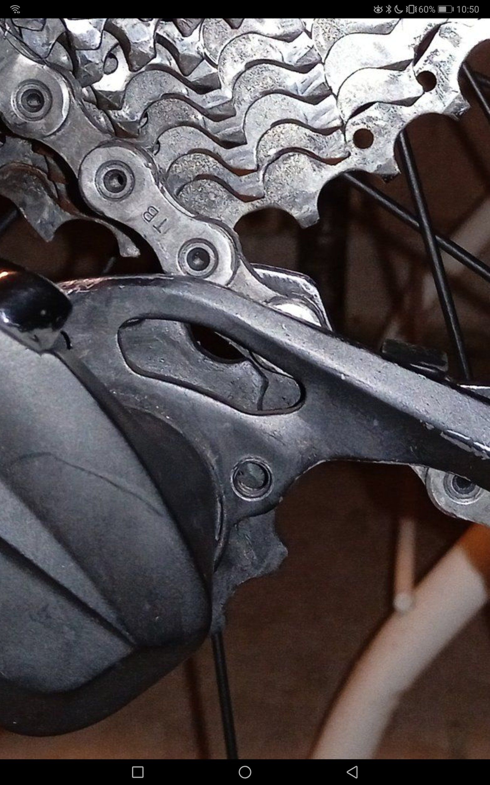

Det där hålet ska inte vara tomt...
Nä!! Det var också det enda jag kunde känna svagt var det som fattades för jag har faktiskt ingen aning men det verkar tomt där. Nu är dock saken denna!! Att när jag hade den på trainern så sent som igår växlade jag för glatta livet så var exakt är denna skruv?? Ja inte här iaf. Vet någon hur en sådan skruv ska se ut?

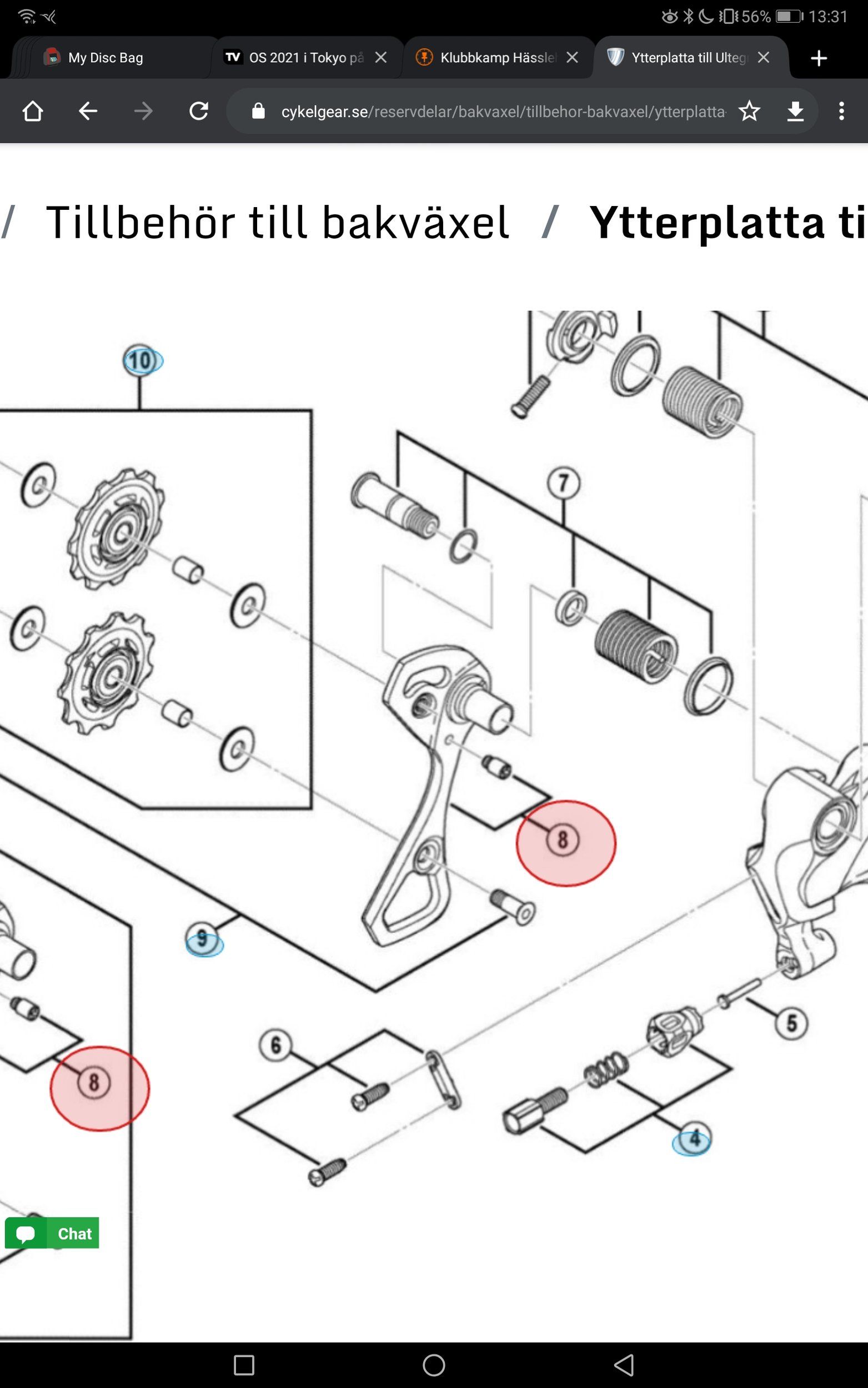

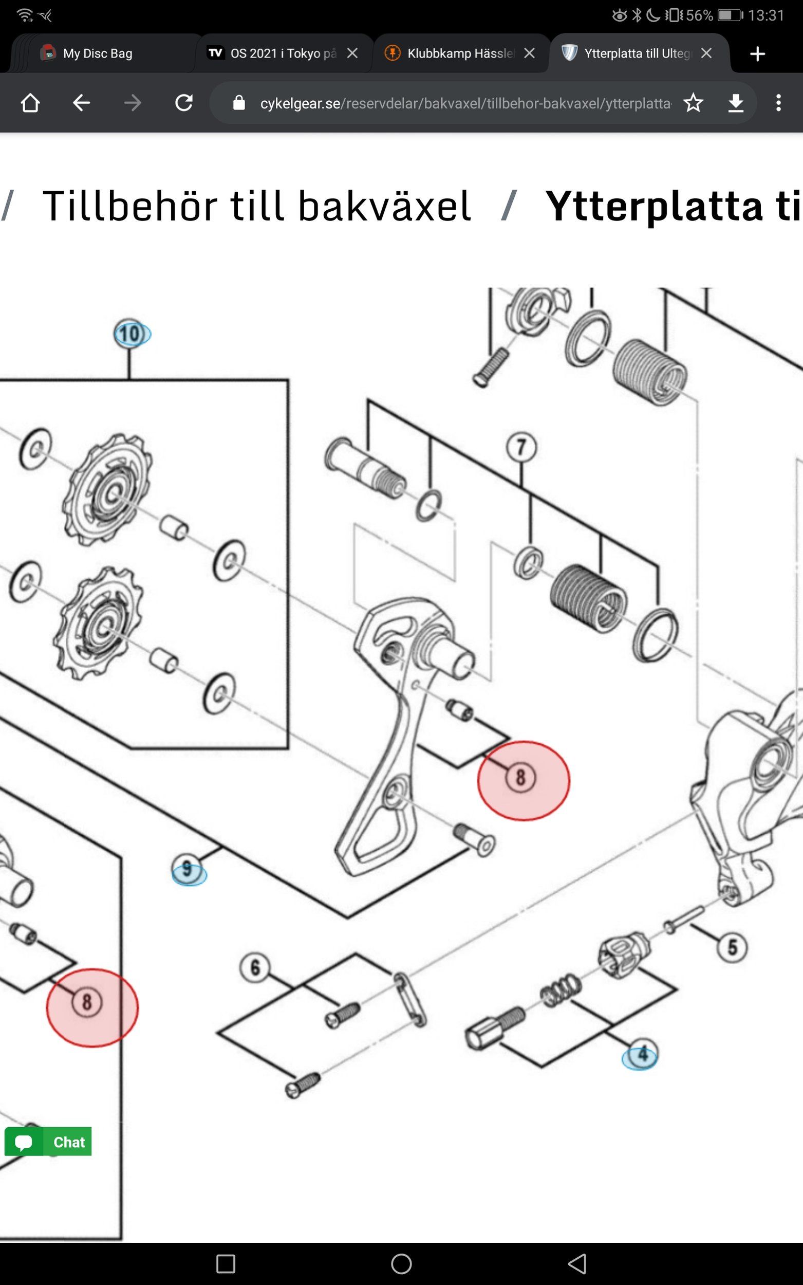

EDIT: Förutsatt att där ska vara skruv, kolla här: https://r2-bike.com/SHIMANO-Rear-Derailleur-Cage-inner-Plate-medium-Cage-Ultegra-RD-R8000-GS

Du har tappat skruven, när du sen tog av kedjan har cagen snurrat ett varv. Du behöver ny skruv (special) och snurra upp fjädern igen.

Det är väldigt enkelt. Man håller i cagen med ena handen, växeln med andra. Snurrar ett varv. Men först behöver du en skruv.

Vad jag kan se på sprängskisser för lvg växlarna så finns den inte som lös skruv, utan snarare en nit. Men tycker hålet ser gängat ut, så kanske kan ersättas med skruv från mtb växel.

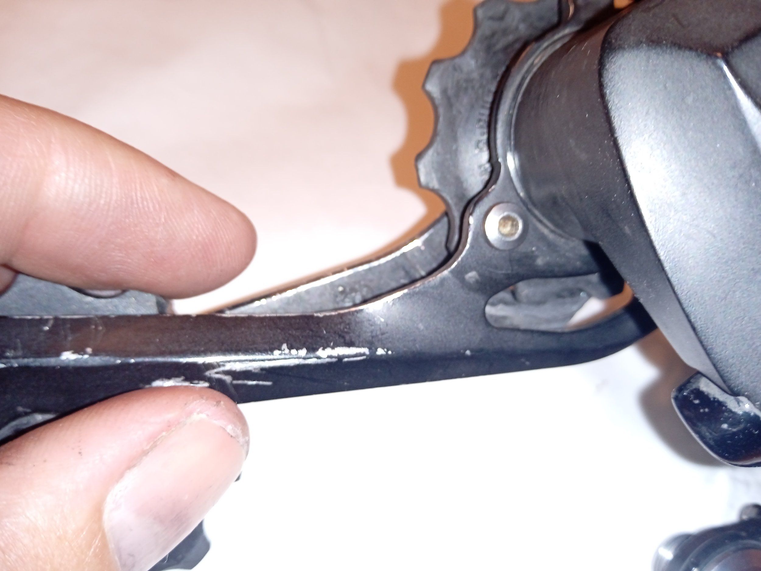

Visa bilaga 503463
Attans skruv, kan någon identifiera den jäkeln?!? Kollla här, min derailleur känns helt enkelt lite kass (som den är nu).
Köp en likadan istället. Dura ace hjälper dig inget. Ser ganska sliten ut. Så likabra att byta den.
Duraace är ju lättare, 120 gram till och med.
Jag tänker dock lista ut vad för slags skruv som kan rädda detta skräpet. Ka bara inte förstå vad en skruv i det hållet ska göra för nytta.Känns mer som en fjäder har lossnat.

Jag har också förklarat redan att du inte tappade skruven igår, utan förmodligen tidigare.
Då borde det förmodligen gå att zwifta vidare med skräpet? Det kanske förklarar varför jag har repor i chainstayet. Det är tur att jag behöver en zwiftcykel.

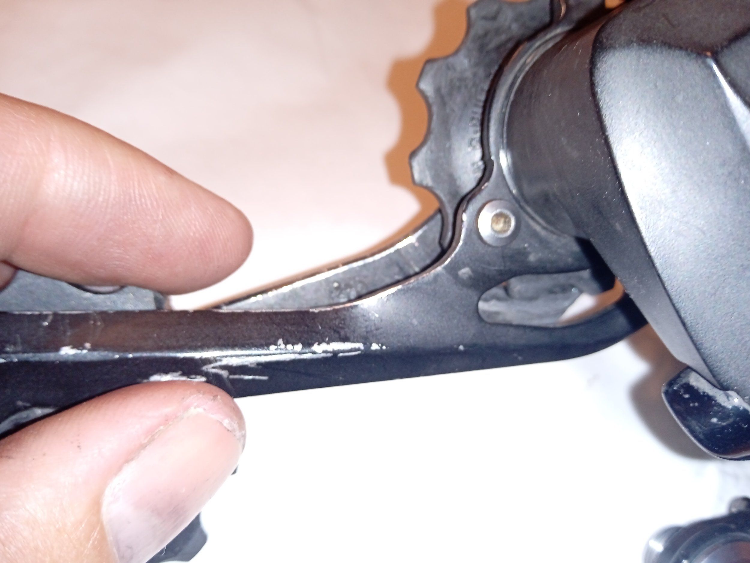

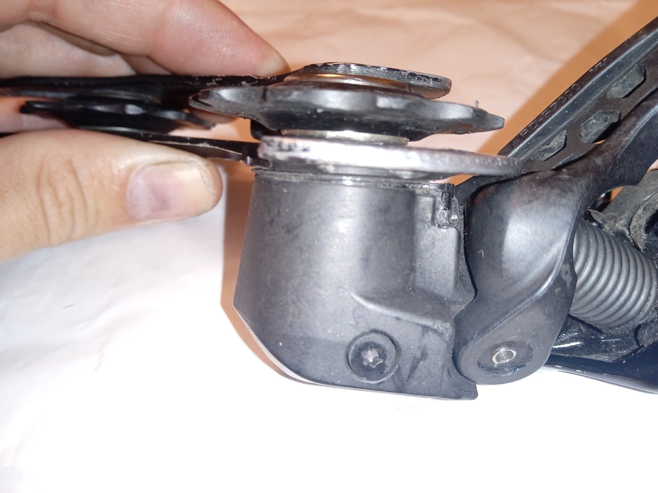

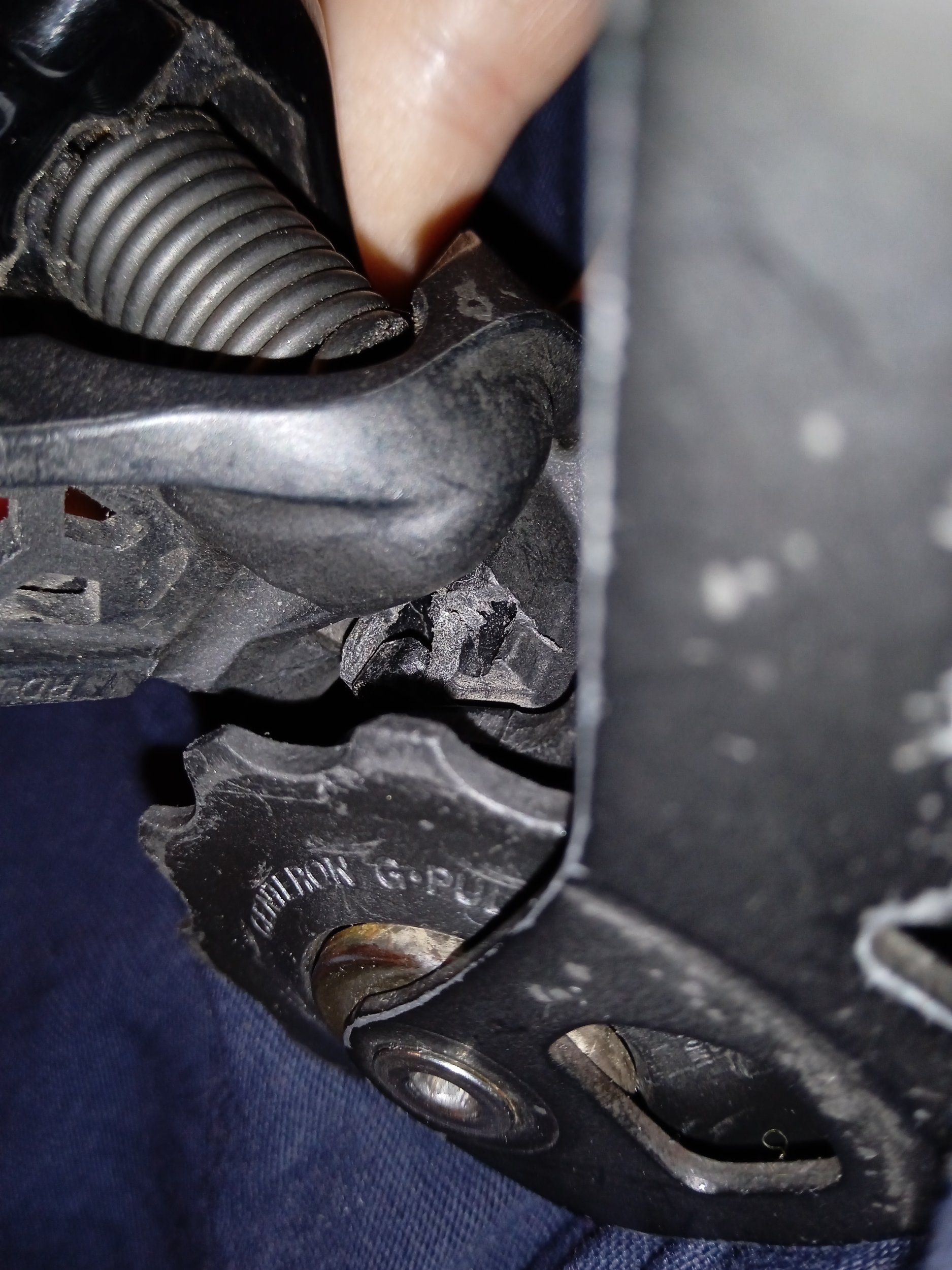

Jag postade en bild ovan, som jag tycker beskriver en hel del, något verkar trasigt. Brytit av något?

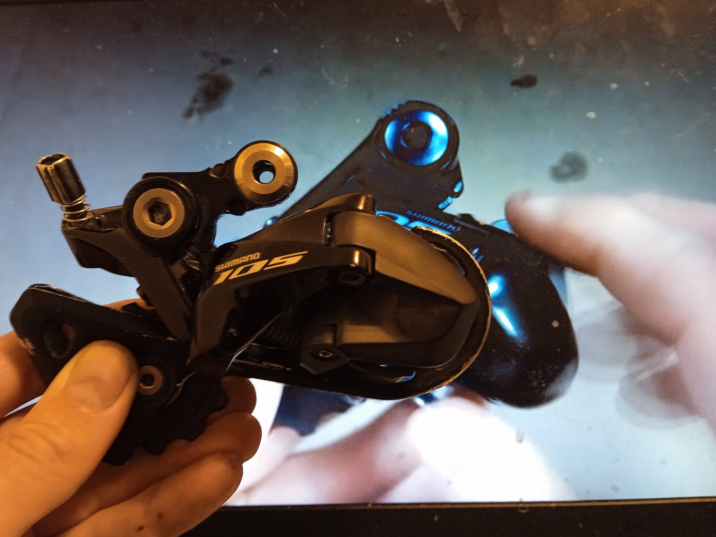

Kolla här @Woodknocker
En annan växel, men funktionen är densamma. Titta på hela klippet.
Jag tror jag börjar förstå. Växeln ska vara ihopkrupen i vilande läge, nu ser det brutet ut i min men ska skriva av pulleyhjulen och se vad jag kan göra.

Jag får väl säga det igen då. Sålänge växeln sitter fast på cykeln, kedjan är trädd och hjulet sitter på. Då spelar skruven absolut ingen roll. Först när du plockade lös hjulet, tog av kedjan. Så hoppade växeln runt ett varv eftersom stoppskruven då saknades.
Rent sådär så hade jag förmodligen snurrat rätt växeln trätt kedjan och kört. Men tyvärr tror jag inte du fixar det. Du har inte tålamod till den manövern. Förmodligen behöver man vara två för att göra det med. Så du får ringa en vän :)

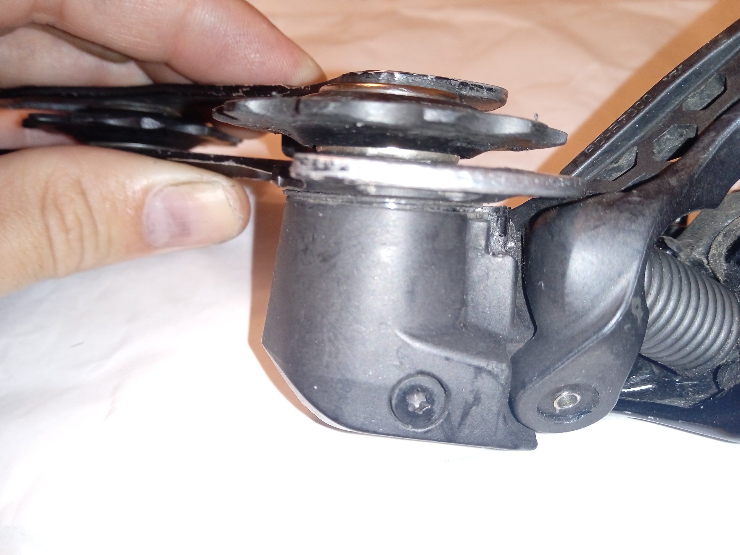

Nu satt jag och snurrade runt och nu hände det något tror jag!
Är den rätt nu??
Jag är verkligen ingen expert men detta verkar vara rätt för mig, vet inte vad som hände men något hände.
Är den rätt nu??
Visa bilaga 503485
Det ser klart mer rätt ut. Akta så den inte hoppar tillbaka bara, eftersom du saknar stoppskruven. Men väl monterat kommer det att gå att cykla på.

Hallelujah det är ett mirakel!! 🙌🙌🙌🙌🙌🙌🙌
Fråga mig inte vad jag gjorde för jag har snurrat runt den säkert 30 gånger och det har inte hjälpt.
Ja nu kommer jag inte våga gå rätt till cykeln och montera den men detta verkar lovande. Ska nog beställa ny växel i vilket fall men bra om jag kan använda den i helgen, även om den ju var tänkt att fixa mig lite KOMs idag. Men den kanske inte är säker cykla på utomhus.
Fjädrar den bakåt?
Fjädrar den bakåt?
Ja det är så jag upplever det
Kör bara kör!
