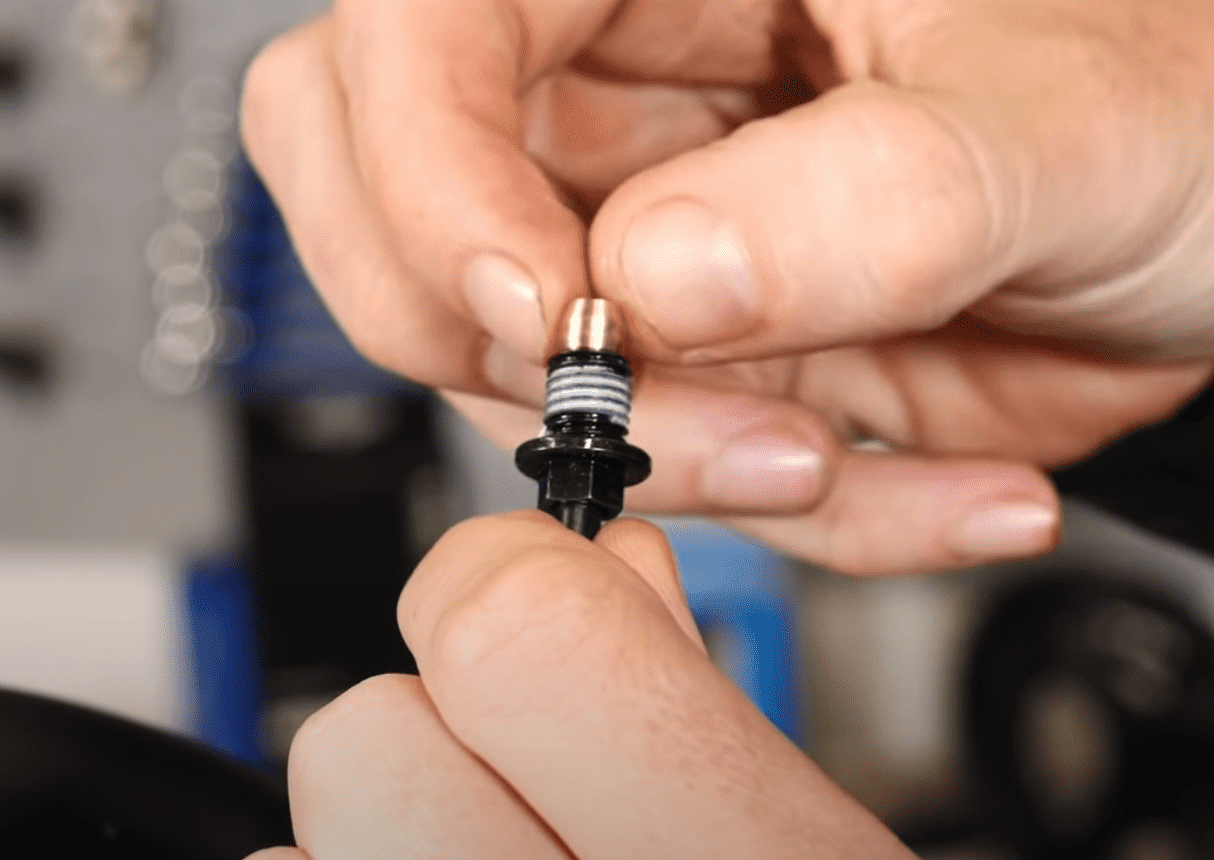

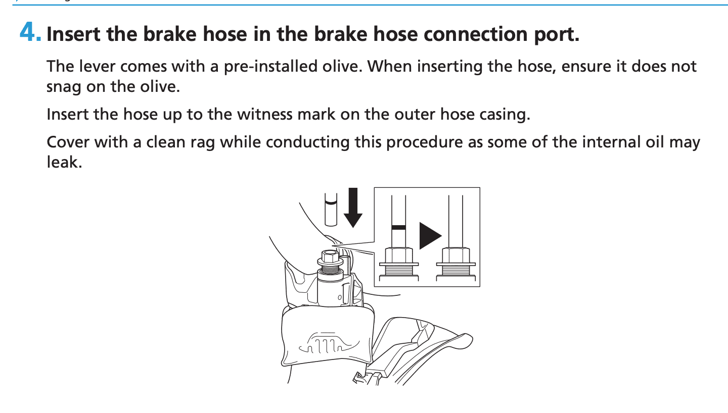

Ska installera ett par nya GRX reglage. I dealer's manual står det att de har en förinstallerad oliv. Men kollar man på youtube så verkar alla som installerar ändå köra med en "extern" oliv.
Vad gäller? Är det bara att sätta in slangen och spänna fast eller ska jag installera en oliv som på bilden?

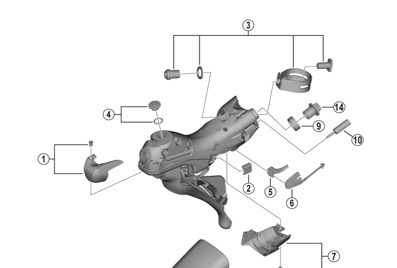

Beställde reglagen för sig och oken för sig. Både i manualen och här i exploderad vy verkar oliven vara förinstallerad men det kanske gäller när man köper reglage + ok och inte var och en för sig?

Kolla om det sitter en oliv eller inte? Jag tror inte man ska gå på en sprängskiss. Glöm inte stifttet om/när du kapar

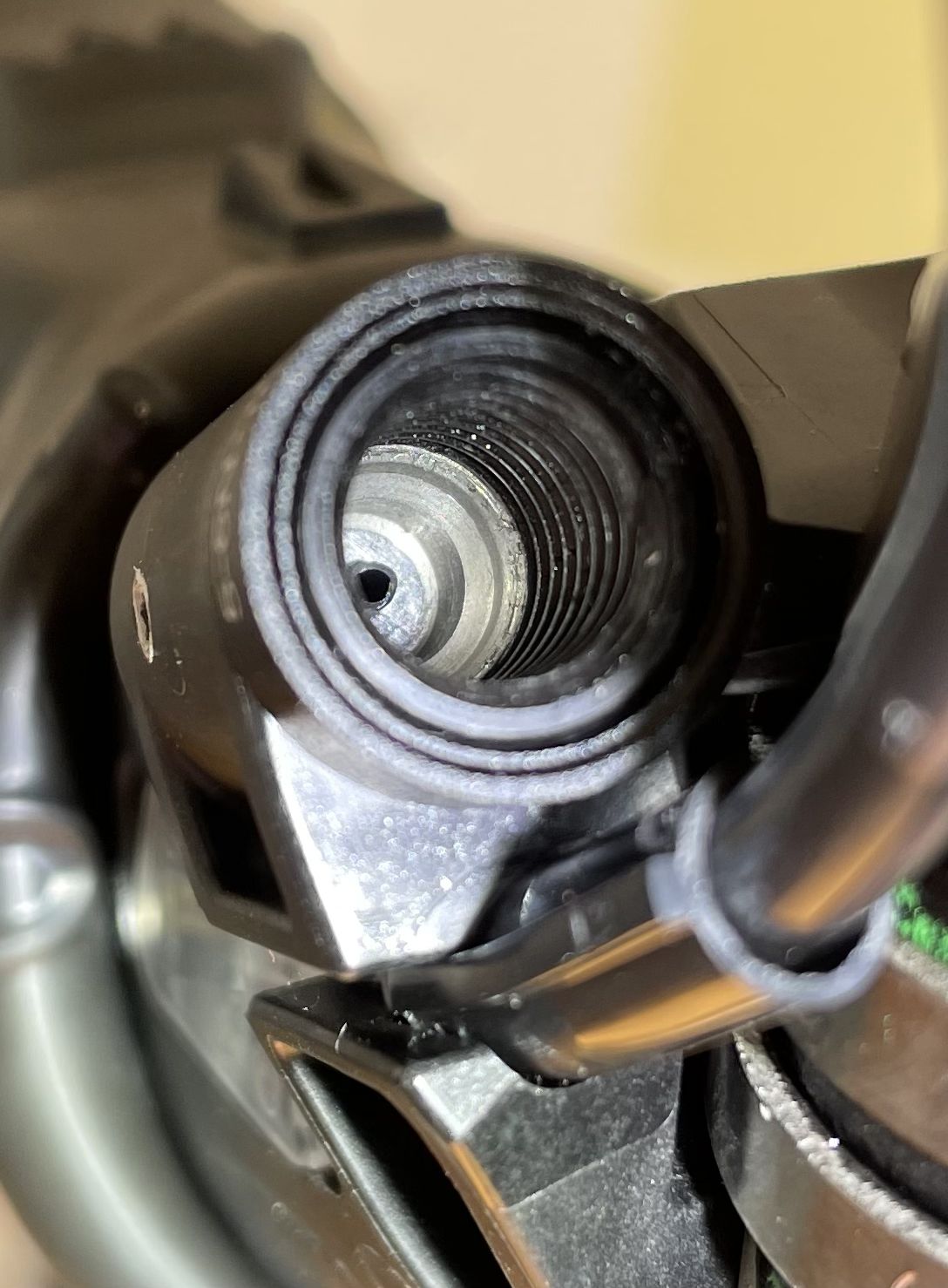

Går inte riktigt att avgöra okulärt. Spontant ser jag ingen oliv men läser på Bikewrench om folk som installerat en extra oliv och förstört reglagen just därför att när de är förinstallerade syns de knappt.
Jag installerar reglage, slangar och ok från scratch för första gången kan jag inte heller påstå att jag är helt bekant med den hydrauliska världen. Därför hamnade frågan i denna tråd.

Nu har jag aldrig sett en sådan men eftersom oliv är engångs så gissar jag vilt att om man skruvar av muttern så ser man om det ligger en lös oliv där.
Annars är det nog verkstad som gäller.
NB. Jag har som sagt aldrig sett en så visst kan de uppfunnit nåt jag inte begriper

Tack Jonte för hjälpen. Verkar vara så att det ibland sitter en oliv och ibland inte när får man inte riktigt veta. Om någon annan här på Happy råkat installera GRX reglage från scratch så får man gärna säga hur det ligger till :)
edit: Ja jag ser inget där inne så vill ju spontant installera en oliv men man ska tänka två gånger och göra en

Skruva av svarta muttern i reglaget, kolla om det ligger en guldfärgad oliv därinne. Är oken fyllda med pin intryckt i slangen redan?
Om du behöver kapa slangen så klmmer du förvisso oavsett behöva ny pin och oliv.

Oken vet jag inte har någon oliv och inte är prebled.
Frågan handlar mer om reglagen. Vad jag kan se så finns ingen oliv lös därinne, men jag tolkar det ur manualen som att det finns en där. Därav förvirringen

Åtminstone på min SLX (komplett låda med reglage, slang och ok) som jag installerade igår så verkar det som att oliven satt i. Jag tryckte bara in slangen och drog åt. Eftersom jag fipplade lite mycket så fick jag dra på luftningskitet och släppa ut lite bubblor efteråt, men sen känns bromsen som den ska.
jonte987
Men vi är överens om att det är samma gamla oliv som om man senare ska korta ska ut med slangen och bytas? Enda skillnaden är att någon prekat in den innanför muttern istället för att lägga den i en påse?
I så fall måste det vara helt omöjligt att missa den och sätta i två?

Jag tänker som du Jonte, men försöker tänka efter före här. Varför ska man ha en oliv i reglaget om det inte finns en endaste droppe olja i? Kan det vara så att det gäller som i @MagerValp s fall att det gäller om reglagen/broms kommer tillsammans ok och slang?
Det är nog så ja. I mitt fall kom allt fyllt med olja och pluppar man fick ta bort.

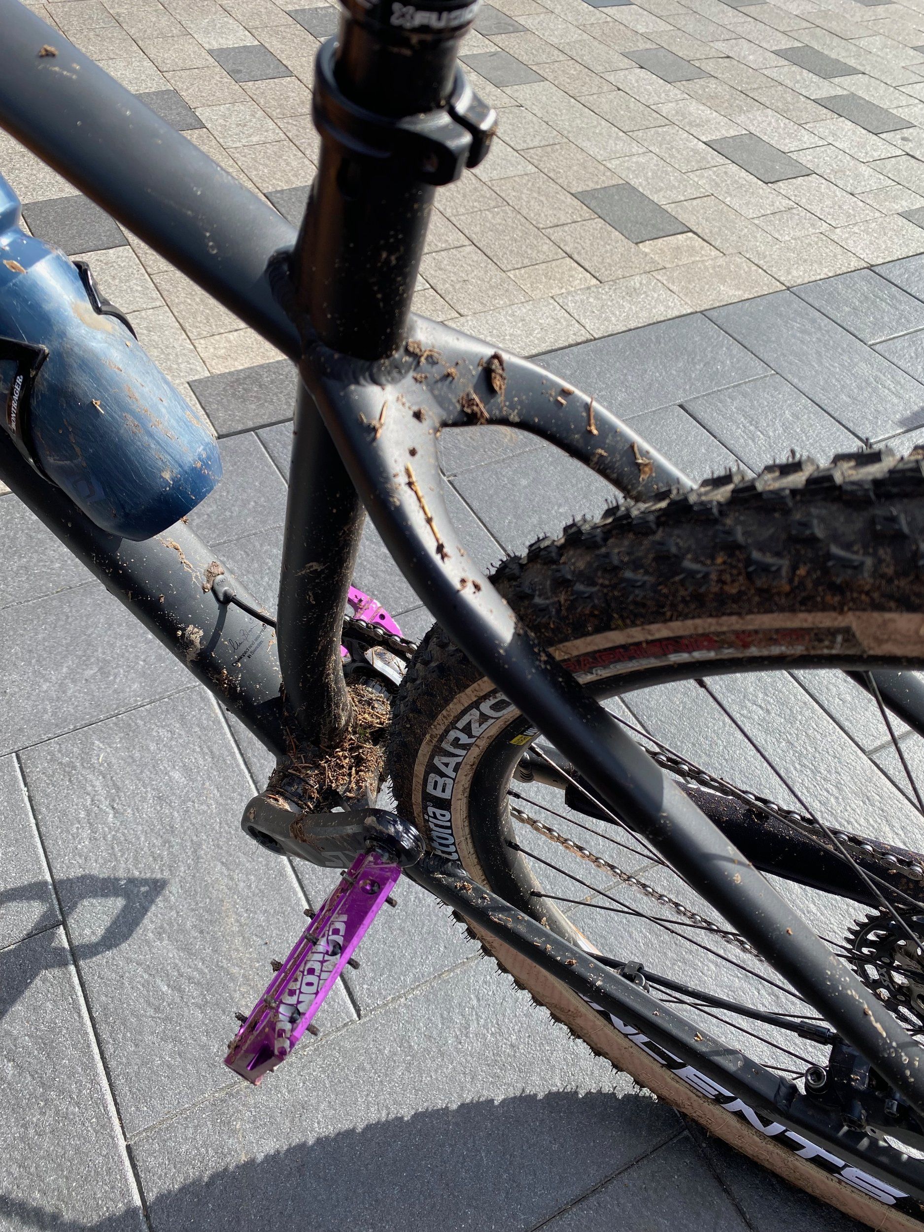

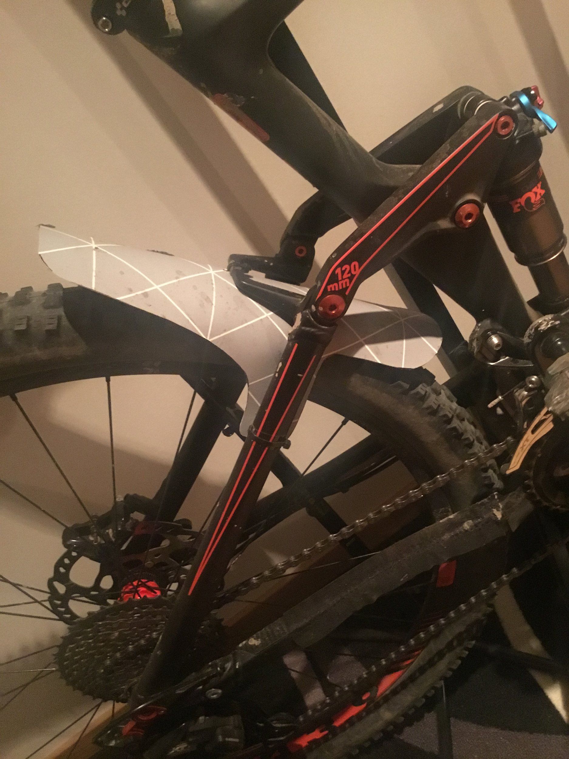

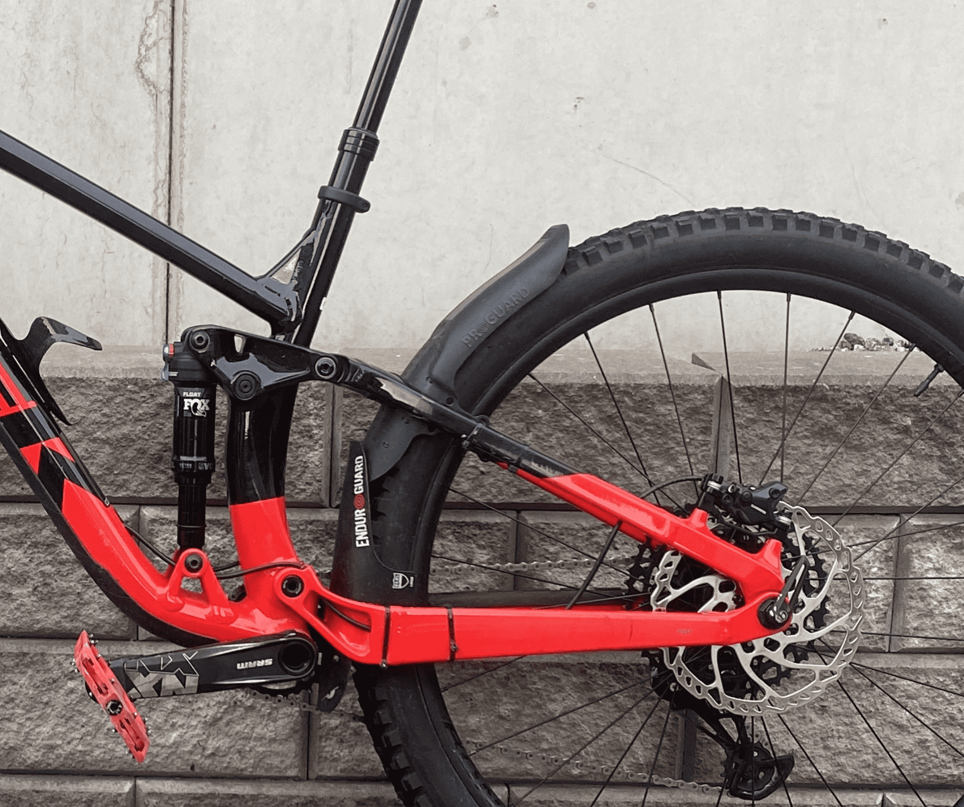

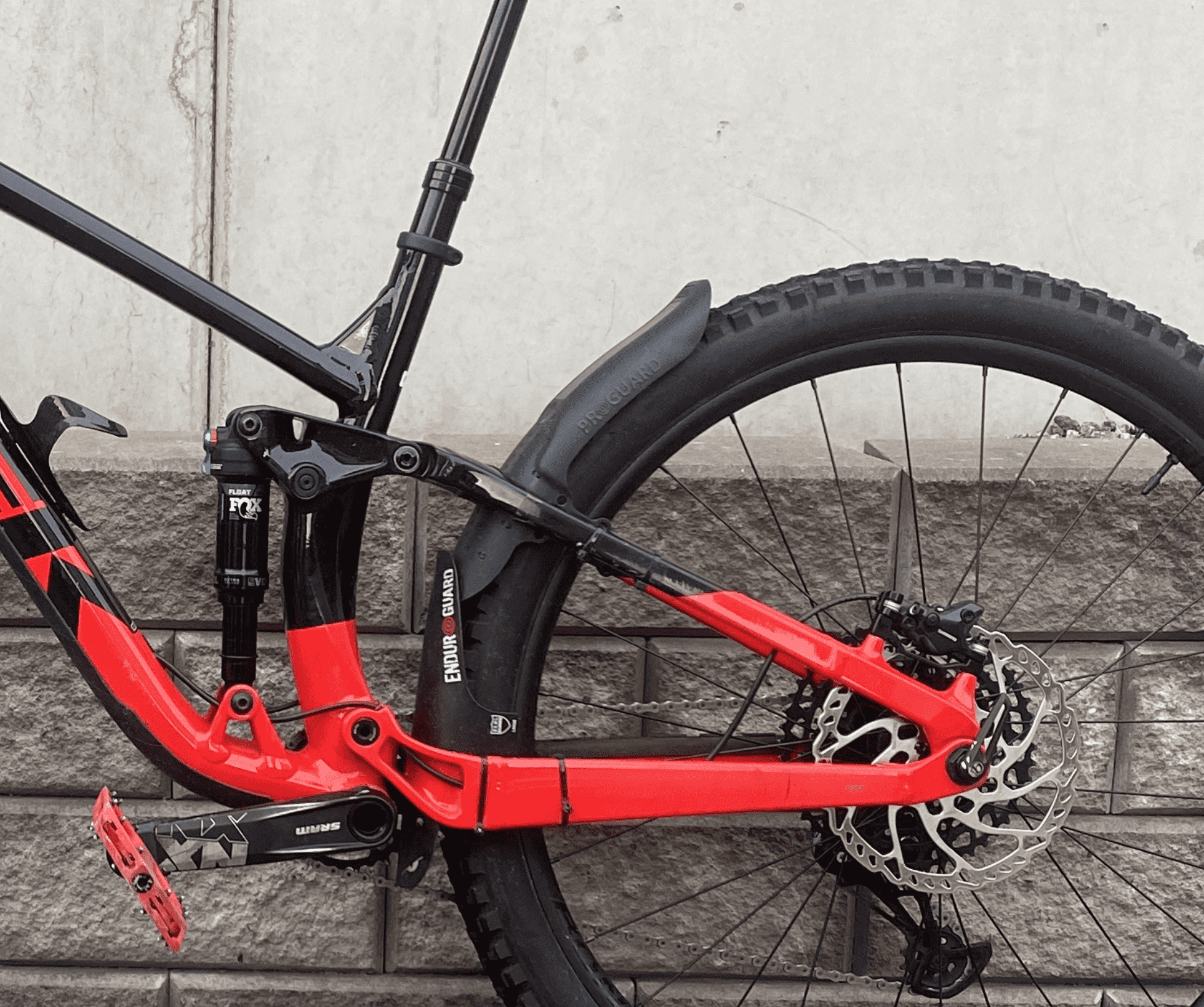

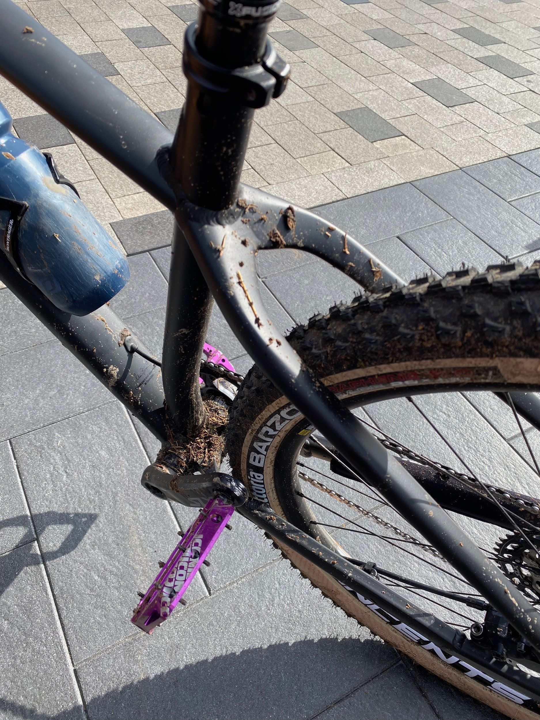

Finns något smidigt skydd för bakhjulet som minskar mängden skit som hamnar på vevparti och drickaflaska? Kanske något bananformat som fästs i både kedjestag och sadelstag? Tänkte köra dubbla framgaffelflärpar annars på samma sätt som jag gjort på den heldämpade, men det kanske finns en snyggare lösning — är lite petigare med estetiken på HT:n :)
manneblask
Visa bilaga 515088
Visa bilaga 515091
Jag kör en bit gummiduk (nerklippt) från Biltema som jag buntbandar fast runt sadelröret på min Ripmo. Inte så snyggt men diskret och fungerar tipp topp.
Har funderat på det här. Någon som har någon aning om var man hittar ark av typ polypropylen eller vad det nu kan vara för plast de gör stänkskärmarna av? Samma som de där plastmapparna på jobbet fast lite kraftigare.
Mats65
Jag brukar köpa bordstabletter på Jysk som jag klipper till och fäster med buntband.
Men de är i tunnaste laget och går lätt sönder vid hålen för buntbanden.
Biltema har tunna böjbara skärbrädor som är tjockare och kanske håller bättre.
Tack, tabletter är en bra ledtråd. Biltemas skärbrädor är tyvärr lite för små och lite för grova.
