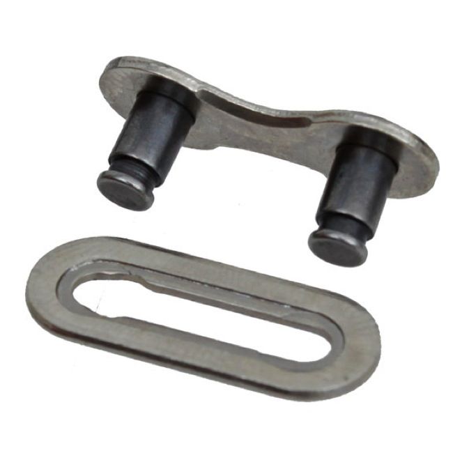

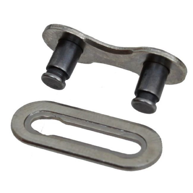

Nån som har ett magiskt knep för att öppna en snabblänk från connex? Har provat att böja länken så pinnen hamnar vid det större hålet men sen kommer jag
inte längre. Kanske en tredje hand som bänder med en liten skruvmejsel? Kedjebrytare?

Nån som har ett magiskt knep för att öppna en snabblänk från connex? Har provat att böja länken så pinnen hamnar vid det större hålet men sen kommer jag Visa bilaga 515780 inte längre. Kanske en tredje hand som bänder med en liten skruvmejsel? Kedjebrytare?
Jag svarar själv: -Böj lite mer än du tror och använd en tredje hand till att bända upp låset med en liten skruvmejsel
Jag köpte en sådan här. 105 kr. Värd varenda krona och sparat mig många timmar.

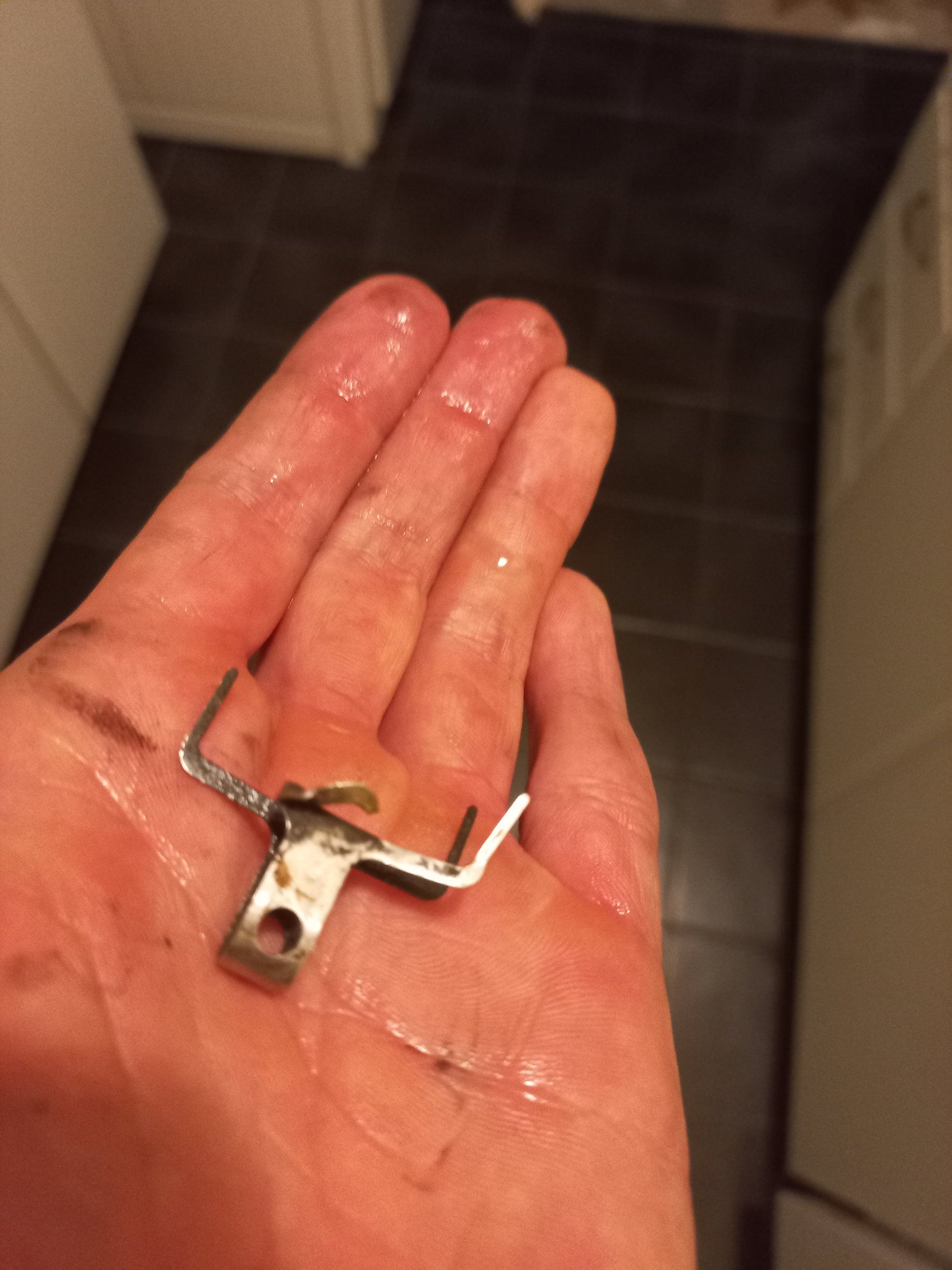

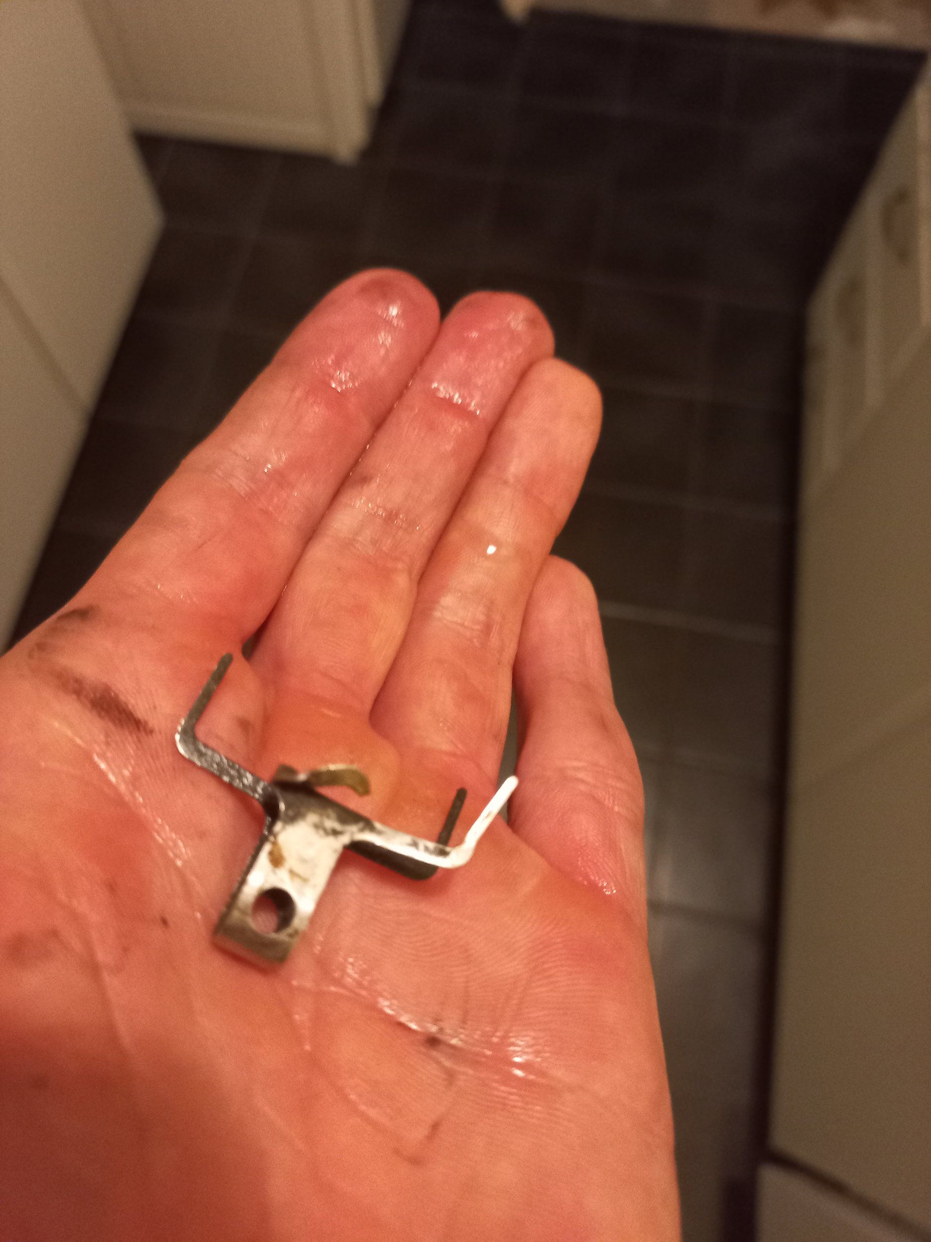

Har problem med att "bygel" för mina bromsklossar böjts två gånger i år, har någon varit med om något liknande? (inbromsningen som fick de att gå sönder var inte specielt kraftig)
Har haft nuvarande bygel+ bromsar i 4-6månader och cyklar i princip varje dag så de är ingen katastrofalt monteringsfel då den hållit för många bromsningar. Bromsklosarna har legat rätt såvida jag kan se från monteringen, sprinten ligger i hålet osv..
Trist att få sånna här fel då klossarna har ganska många mil kvar i sig.
Bromsoket är Shimano m425
EDIT: Kollade lite nogrannare hur slitna mina bromsklossar var, de var ganska slitna -> bygel var nästan i höjd med materialet på klossen
Ja, då är slitaget väl boven.

ja, man kan alltså ta bort bygeln om det här inträffar på tur, och man inte har reservbelägg med sig.
funktionen är att backa belägget i glappet i gapet för att hindra släpande oljud, men det är inte fjäderbygeln som backar själva kolven, utan det sker med hjälp av hysteresen i kolvpackningen.

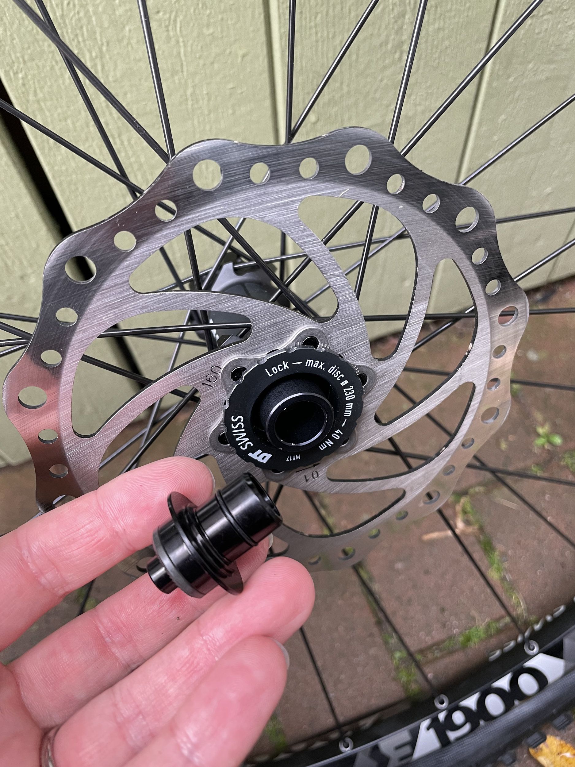

Hur installerar man konverterare till DT Swiss-nav? Drar man ut den befintliga först eller trycker man konverteraren för qr rätt in?
Vågar inte ta i för hårt om jag gör fel. Försökt dra lite med tång men det verkar sitta på rätt stadigt.

Hmm så jag behöver ta loss bromsskivan först menar du?
Ska min nya end cap ersätta den gamla eller ska den rätt in i? Dimensionen verkar stämma för det senare
Du måste skruva bort muttern till bromsskivan, sedan så tar du en tång och tar ett stadigt grepp om endcapen som redan sitter där och rycker till. Sedan så trycker du dit din nya endcap och skruvar tillbaka muttern.
Typiskt att jag drog åt låsringen (det är den du menar va?) för kung och fosterland precis innan då. Får testa imorgon. Tack för tips
Update: funkade! Men ack vad mycket man behövde ta i, kändes lite otrevligt med risk för att paja nåt.

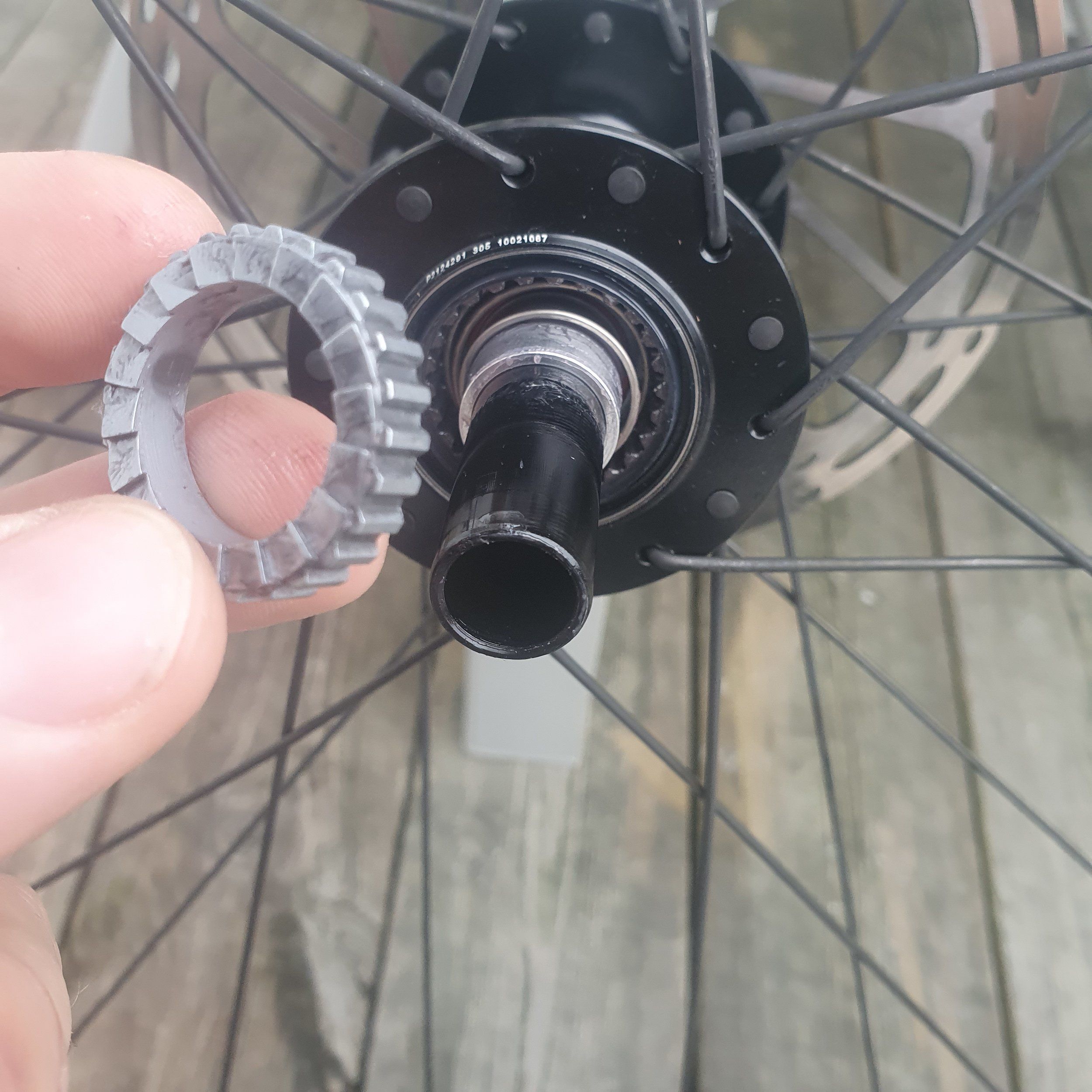

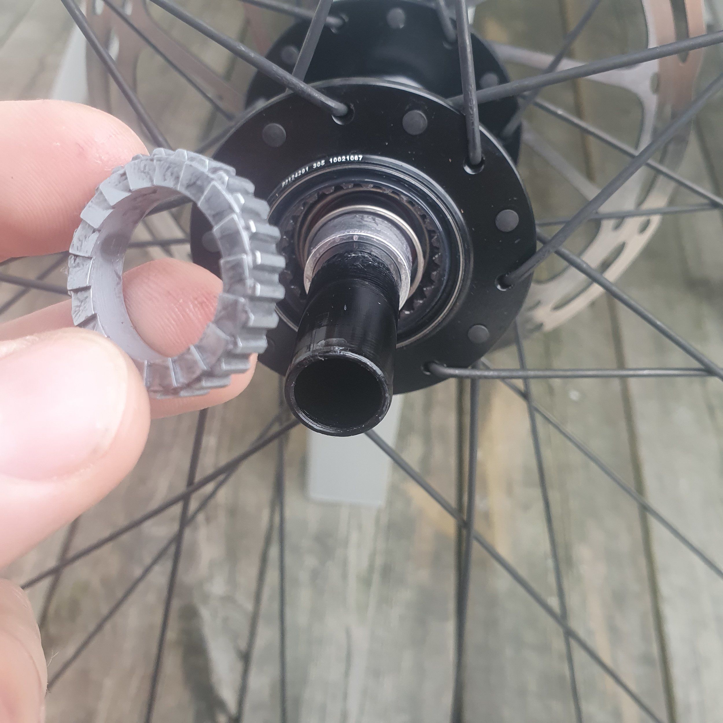

Theodoren
Både och!
Du har två ratchets (hopar jag). De rafflande sidorna måste sitta mot farandra. Dom tänderna är de (kritiska) delarna som greppar i varandra när du trampar och glider mot varandra när du inte trampar.
Där satt jag hjärtat i halsgropen..
Flög isär vid däckbyte(brukade lite våld när däcket inte riktigt centrera sig...)
Hittade den andra kuggen efter en del letande/tur.
TUSEN TACK! Lärde man sig nått nytt :)
