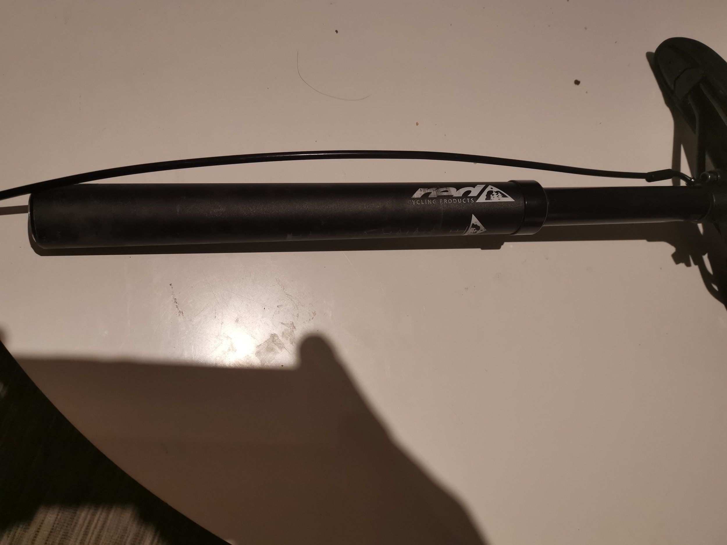

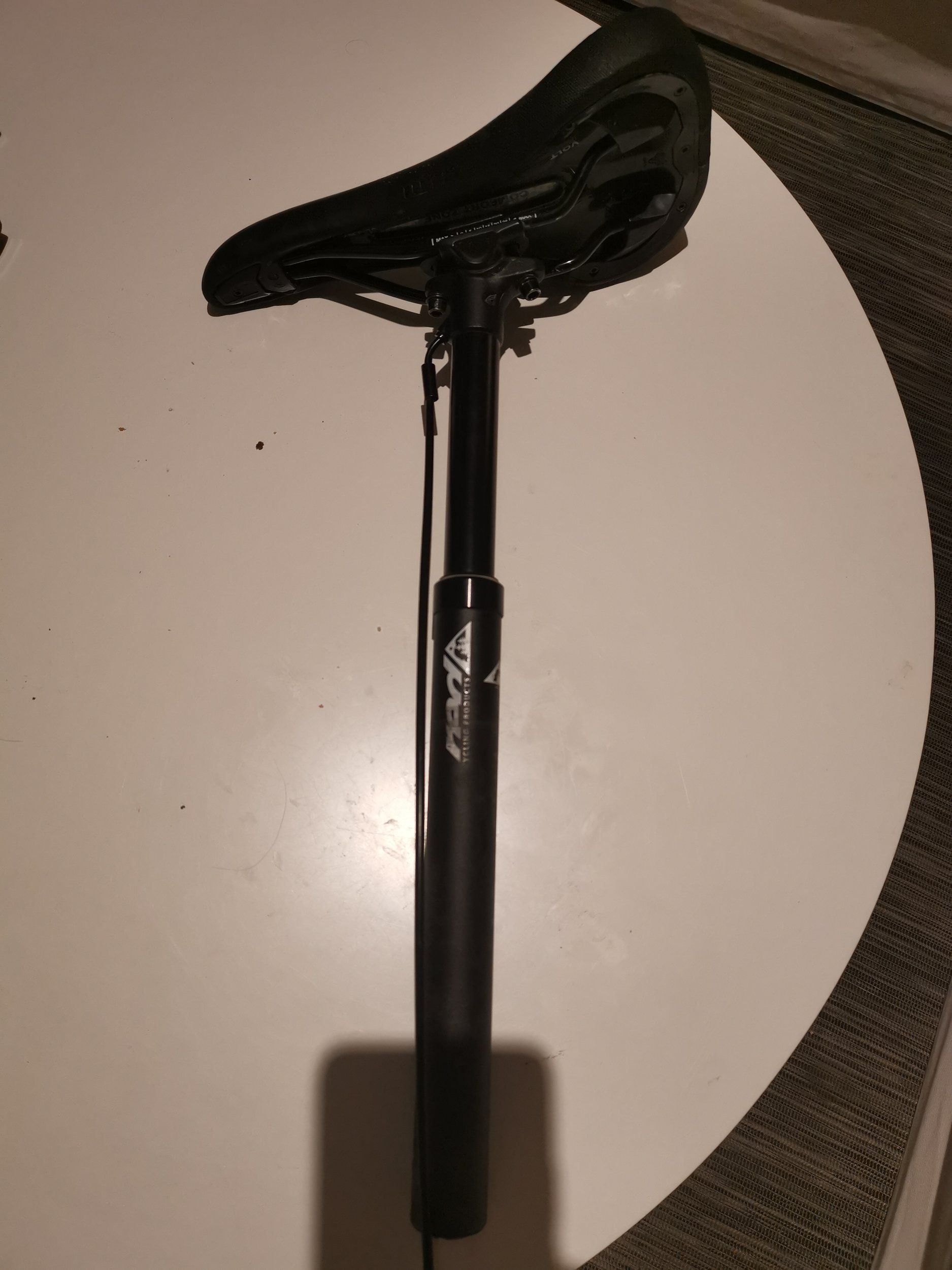

Nån som har koll på hur man byter vajer på denna dropper post? Hittar inga dokument om den, det är en Red Cycling Products.

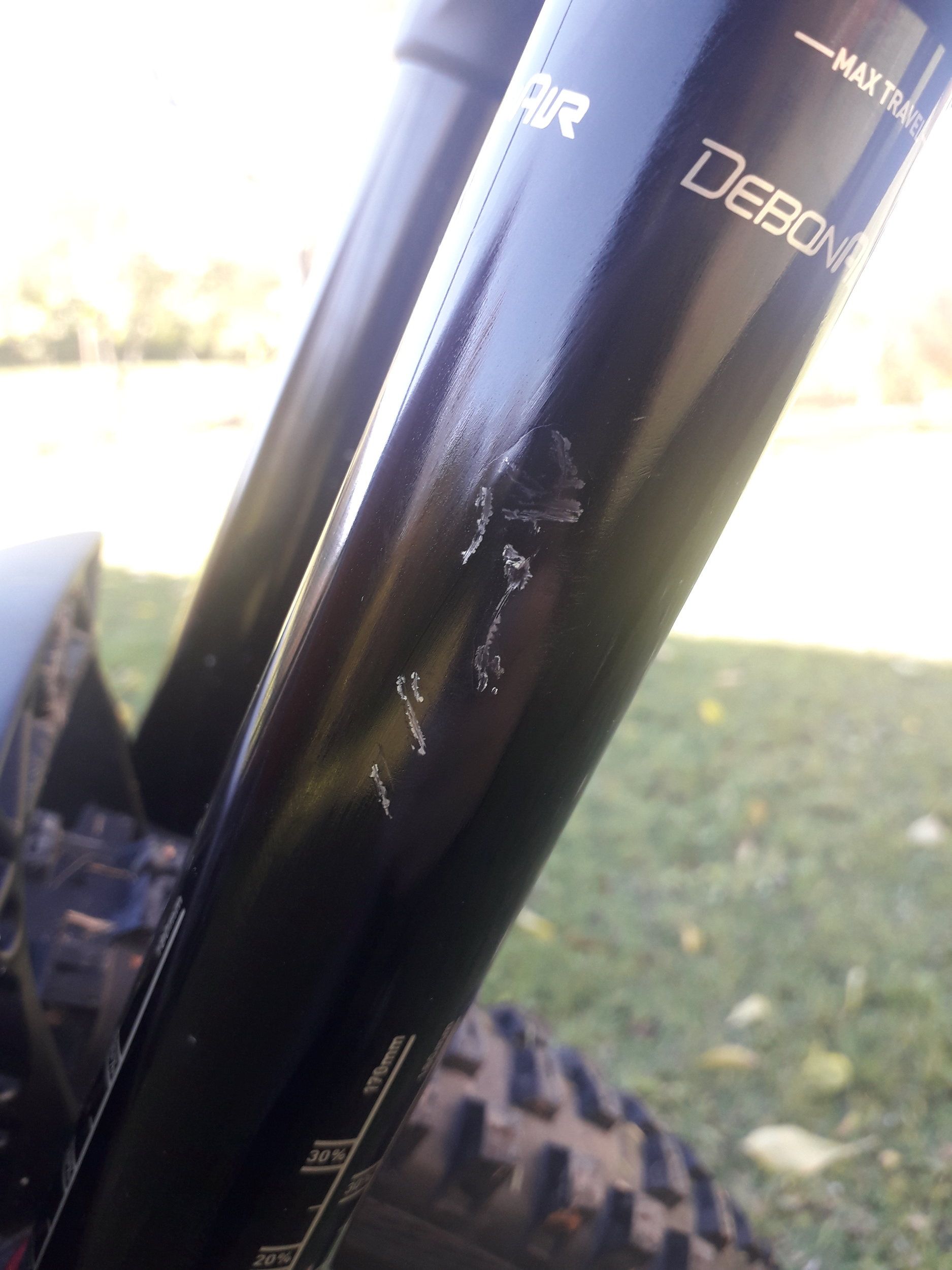

Fick hem det nyss, och nu ligger det på och härdar. Lite rinnigt och det kommer att vara några ängsliga timmar innan jag vet hur det blev men håller tummarna för att det blir bra 🙈.
Posta gärna en närbild när allt är färdigt!
Min sons gaffel har bara tappat lite färg, ingenting djupt, så har inte prioriterat lagning.

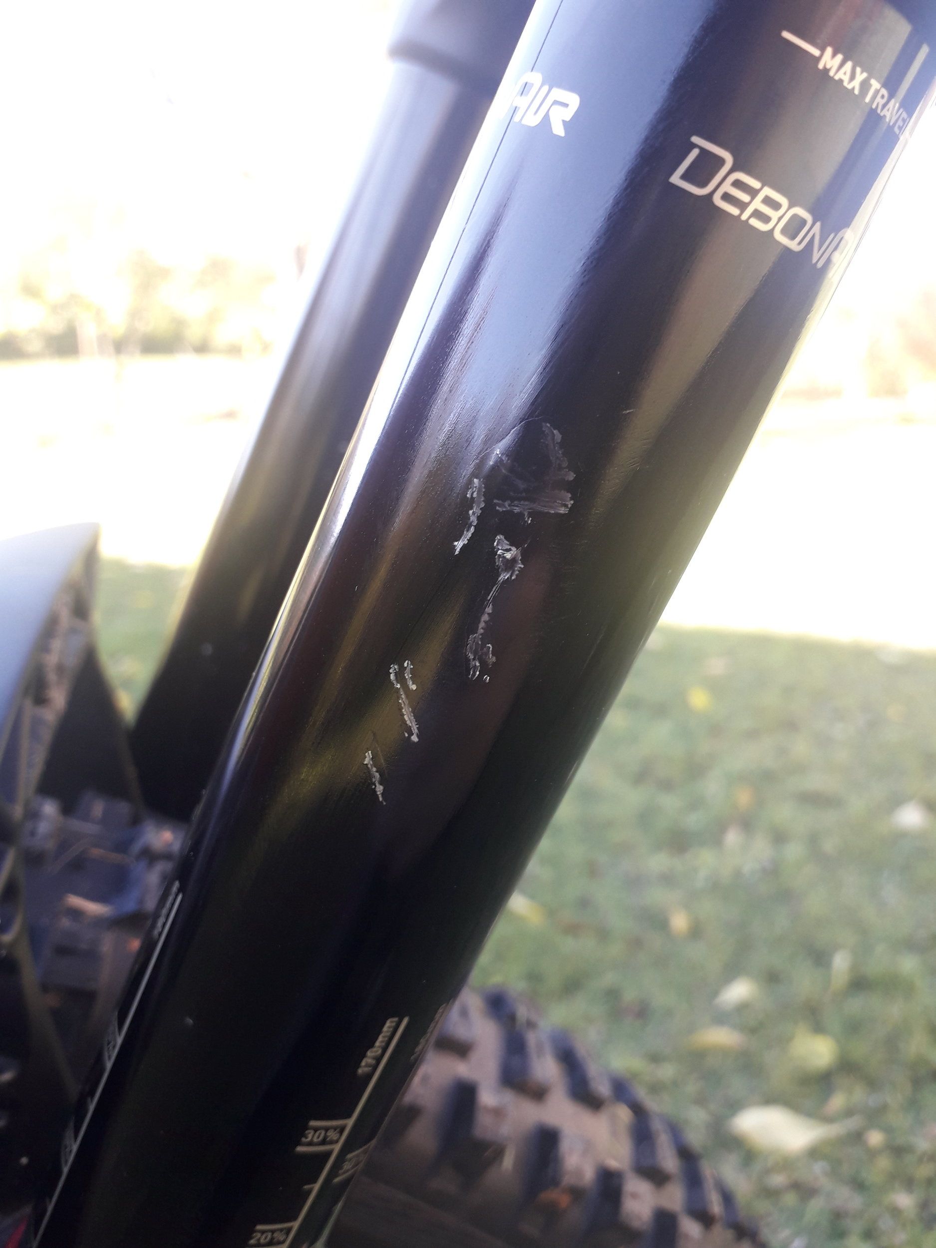

Lagat! Skulle, som jag redan misstänkte från början, vilja säga att det är fulare nu. MEN det känns knappt, så jag gissar att lagningen ändå fyllt sin funktion. (Och som jag sagt tidigare så ska man inte lita på folk med "shiny equipment" 😆 så jag får väl vara nöjd såhär...)
Berk
Lagat! Skulle, som jag redan misstänkte från början, vilja säga att det är fulare nu. MEN det känns knappt, så jag gissar att lagningen ändå fyllt sin funktion. (Och som jag sagt tidigare så ska man inte lita på folk med "shiny equipment" 😆 så jag får väl vara nöjd såhär...) Visa bilaga 519765
Helt ok, tycker jag! Viktigaste är att det är helt slätt.
Har du också lagt de tre mindre repor längst ned?
TinyTemper
Ja, även de är "lagade" dock så försvann all färg därifrån i samband med att jag slipade i slutet. Tolkar det som att de reporna var mycket ytligare än vad jag trodde från början och att de kanske egentligen bara behövde slipas lite.

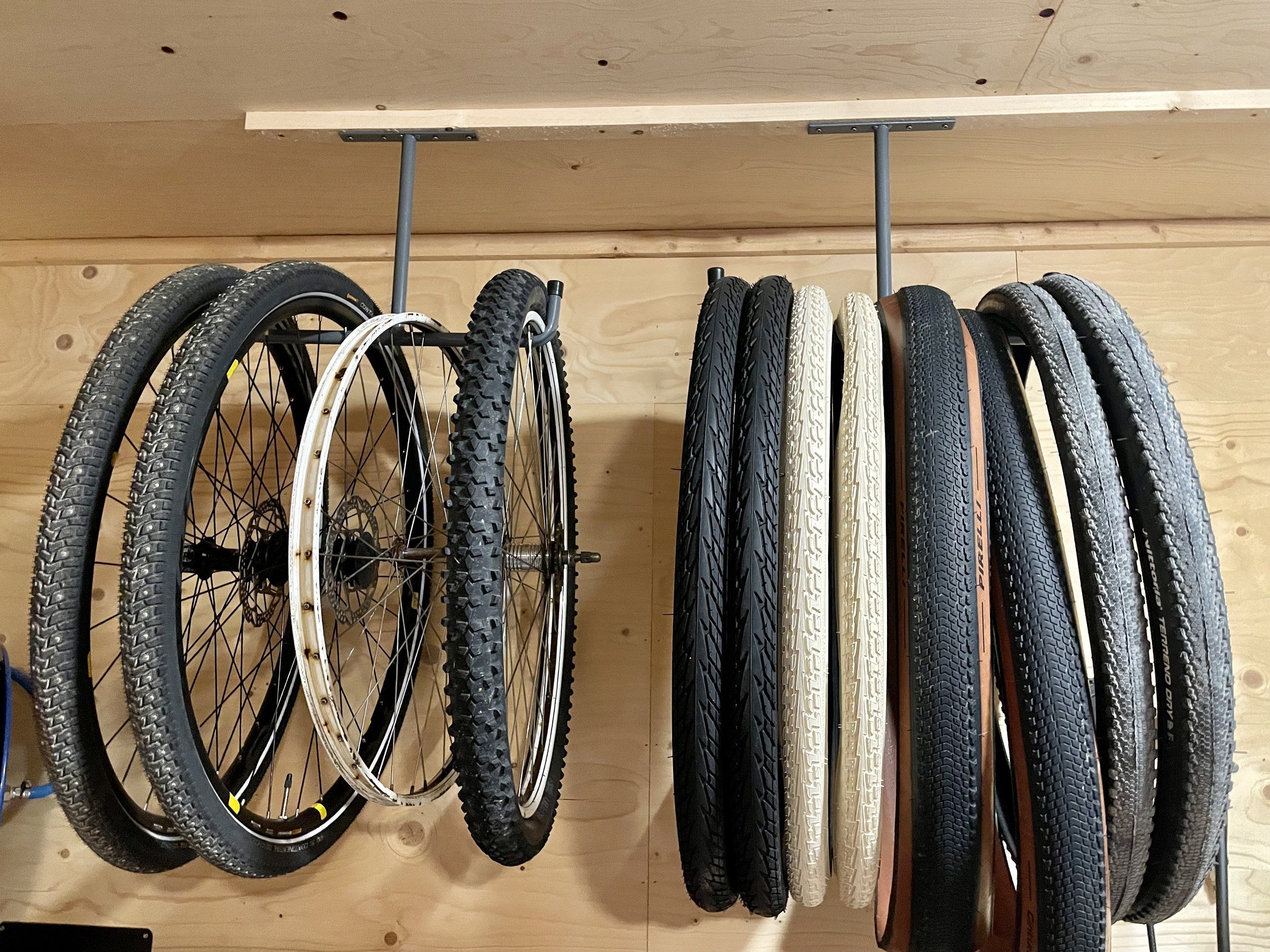

Jag behöver krokar för att hänga upp cykelhjul. Max 60cm "djupa". Finns något bra eller får man bygga eget? De flesta är upp till 20cm
weldion
Om du har möjlighet att använda taket, så tycker jag att dessa krokar är bra. Rymmer 2 par hjul per krok.
Annars så har jag inget tips.
Så har jag gjort det i garaget med CO-krokarna:
