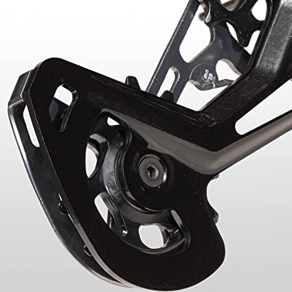

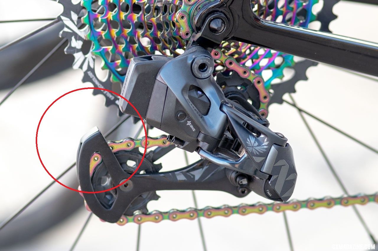

Min tur att ställa dum fråga! På växelburen, skiljer en aning från fabrikat och modell, men alla ha gemensamt att det oftast är piggar som man måste dra kedjan igenom. En pigg i botten som på bild och sedan en annan i mitten (som många gör misstaget av att missa och då rullar kedjan på den piggen istället).
Frågan är, vad fan fyller dessa för funktion? Jag har tagit bort mina då det förenklar bytet mellan kedjor gånger 10000.

Nu har jag inte kollar närmare på SRAMs växlar men på Shimano så tänker jag att det ser ut på det sättet för att stabilisera de två delarna av "växelburen".

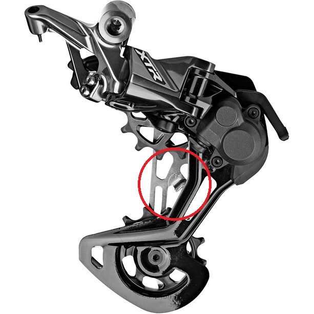

Hmm, de sitter ju ändå inte ihop? Bara skruvarna som håller samma de två armarna.
Likadant på min XTR M9100 växel, tänkte kapa bort dessa då de är i vägen hela när man ska dra igenom kedjan (redan gjort på SRAM). Förstår inte om det skulle vara något skydd på något vis om ena växeltrissan släpper, meningslöst :D
Dum fråga för dumtråden ;)

Ok, dom nya shimano mtb-växlarna har en annan konstruktion än på min ultegra lvg och min gamla deore. Svårt att säga utan att se den i verkligheten men jag tänker att den kanske blir lite stabilare i sidled med den piggen kvar på plats.

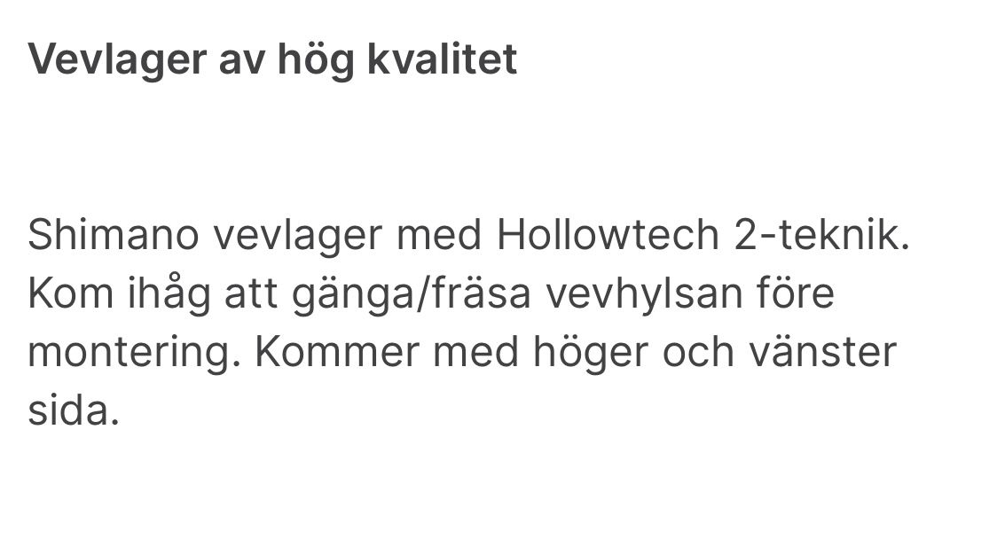

Försöker lista ut vilket vevlager jag ska ha till X-caliber 7 2018 med Deore M5100 vevparti. (Hur väljer man?)
Läste på ett där det stod enligt nedan. Men vad betyder det att ”gänga/fräsa vevhylsan?
