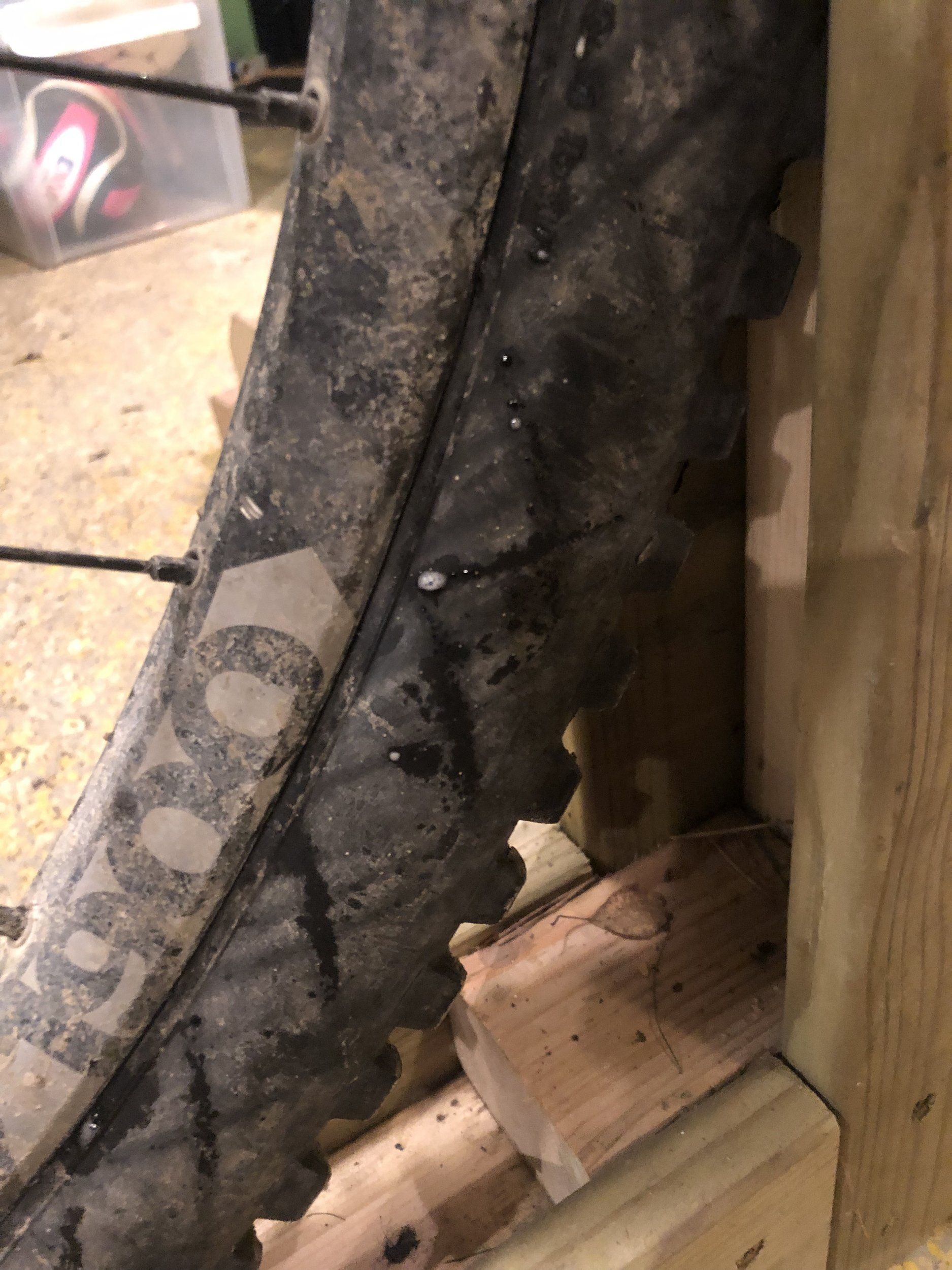

Varför läcker däcket vätska?
Det vi ser på bilden ör 1,5 år gamla Maxxisdäck och "Stans no tube" vätska.
Har hört, eller kanske t.o.m. läst, att Maxxis avråder från Stans vätska i sina däck.
Stämmer det påståendet, någon som upplevt samma?

Visa bilaga 527342
Det du upplever är att det stämmer. Fyll på med ny vätska.

Visa bilaga 527342
Jag använder alltid Schwalbe Doc Blue, som är samma som Stans och har aldrig haft problem med Maxxis däck.
Vilken Maxxis däck är det precis?
Emil777
Tjena, "3C max terra exo protection" är det. Väldigt slitet nu.
Jag har vätska från Specialized hemma också. Den kanske inte läcker ut/fräter genom sidoväggarna.
Ska använda den vätskan istället när jag sätter dit ett nytt däck, men det är ett Michelin DH34.

Visa bilaga 527342
Jag har lika på det ena Maxxis, inte på det andra. Och det har pågått över ett år.
Inga problem, förutom att det kladdar...
