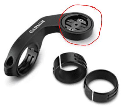

Gjorde en liten flygtur i spenaten igår. Fästet till min edge 830 gick sönder, en plasthalvmåne gick av. Går det att köpa insatsen löst? Googlade lite men hittade bara till ett annat fäste som jag inte tror passar? Infällt fäste

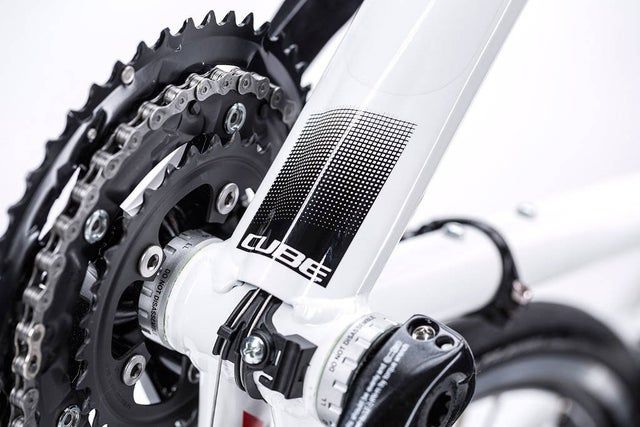

Går det att få tag i en cable guide liknande den här?
Behöver vara smalt mellan vajrarna och med hålet vid sidan om (går väl iofs att limma annars). En standard guide går att fula dit åt fel håll, men då hamnar vajern till framväxeln för långt åt sidan för att det ska fungera vettigt.

Ja, om den har normal krökning och höjd borde den kunna gå. Man kan ju yxa till den lite om det behövs. Återstår att se om den går att hitta inom EU.

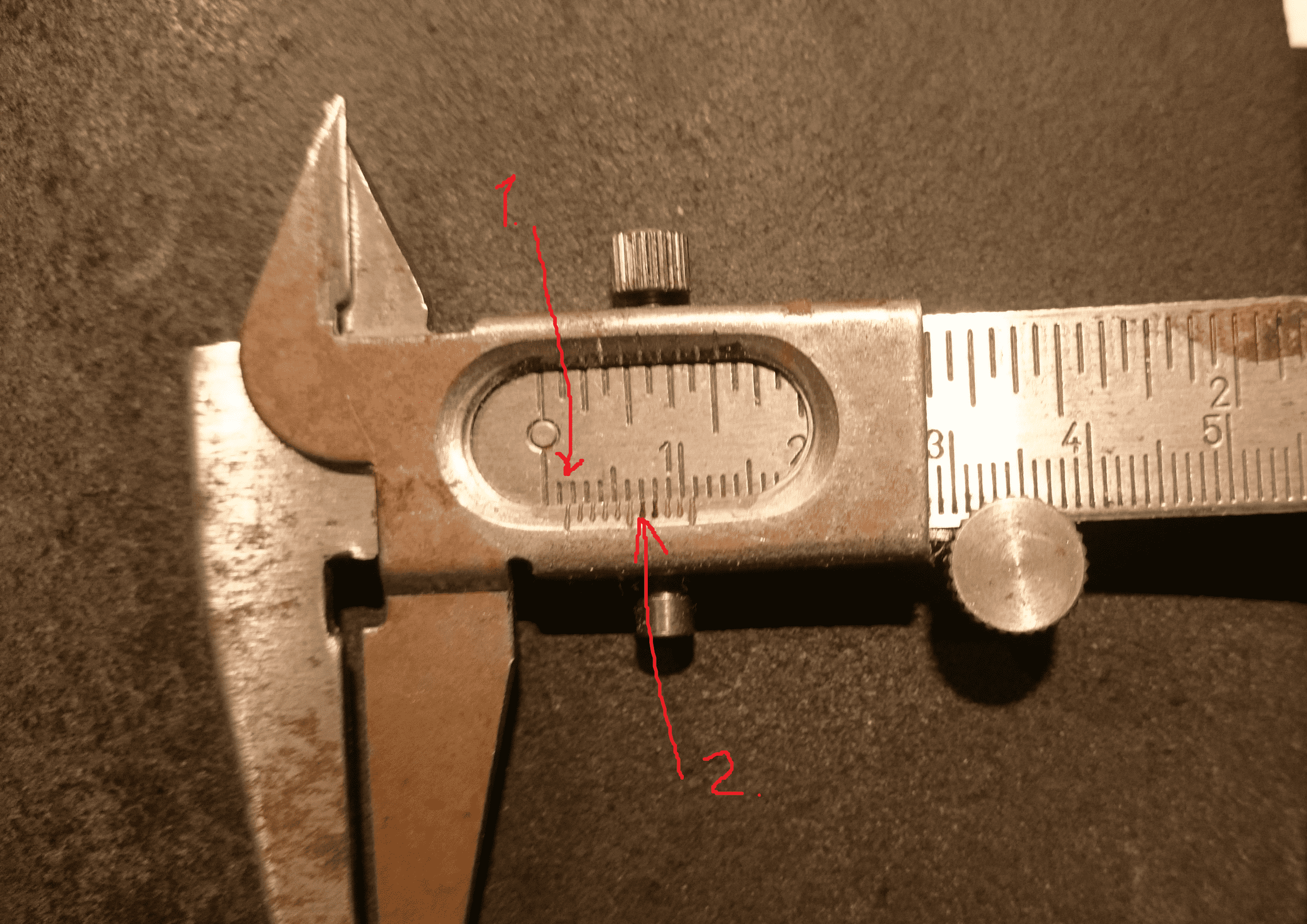

Förmodligen en dum fråga, men du vet hur man normalt läser av tiondels mm på skjutmått? Har nog aldrig sett ett skjutmått som inte har det.
Själv trodde jag det var fel på min första momentnyckel, trodde den skulle släppa vid uppnått moment, inte klicka.
Booten
Ingen dum fråga alls…det är billig rackare från Jula och jag ser inte hur jag läser ut mindre än hela mm… kan givetvis vara skit bakom spakarna..
