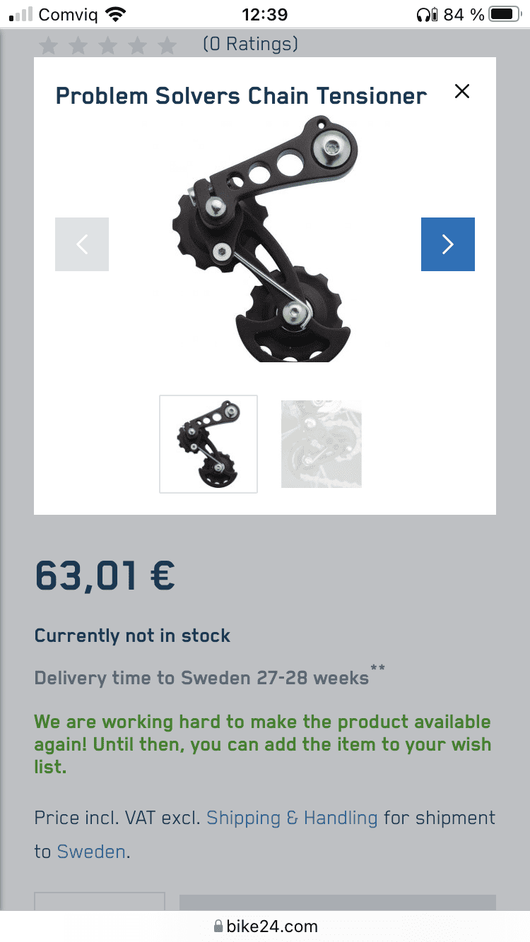

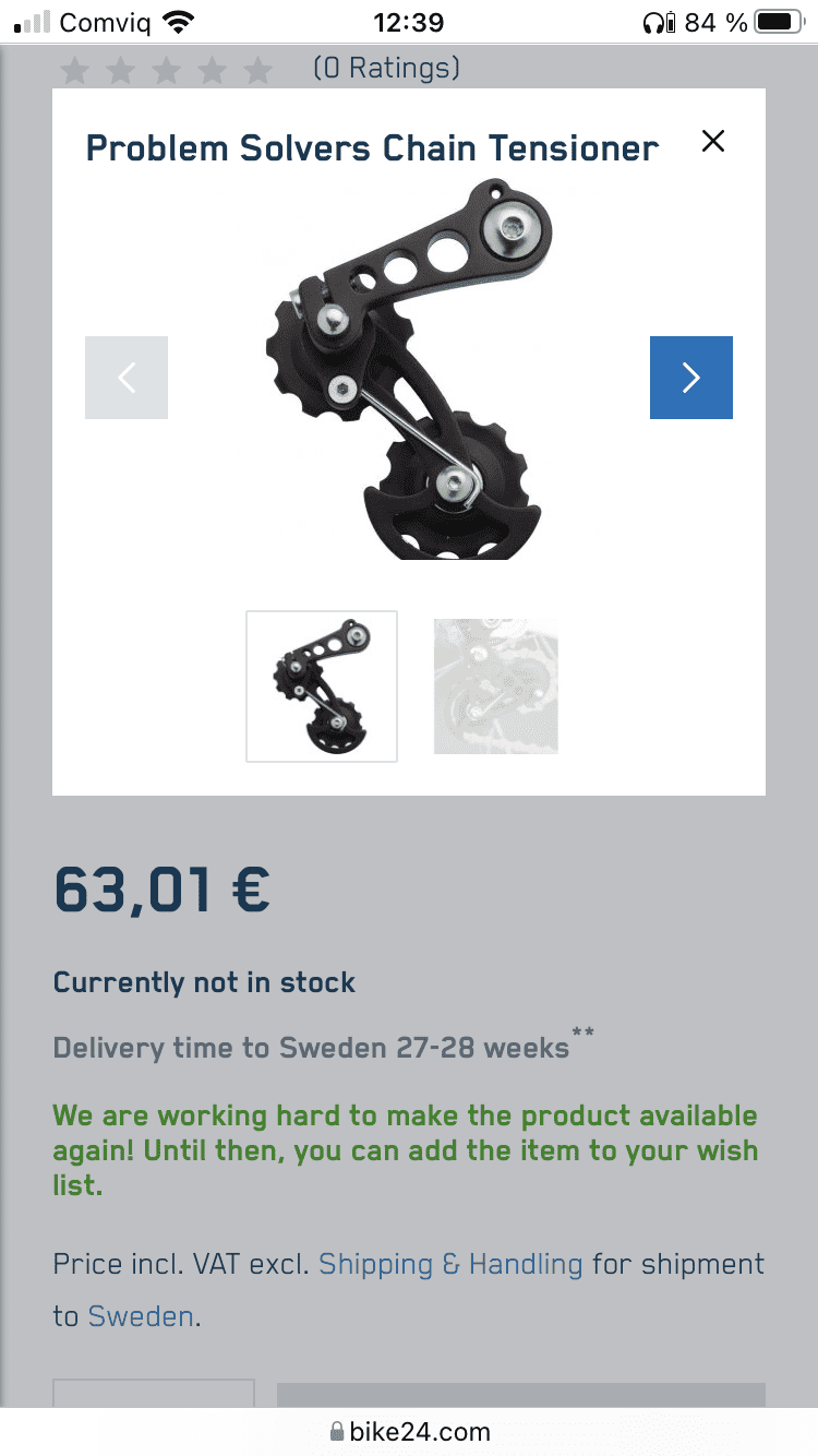

Som de flesta av er vet så har jag en förkärlek för SS och funderar på att bygga en lätt lvg.
Har redan min Fixie inc som jag kör 18/48. Vill gärna upp på 50+ i fram men då börjar det bli trögt uppför.
Tanken slog mig då man kanske kan köra med framväxel ihop med en sån här
Skulle det funka tror ni?

Klart att det går. En schlupf fram annars så slipper du ändrad kedjelängd?

Till den anledningen kör jag Sram Automatix nav på min "SS*. Bra koncept, men lite dåligt utförande. Tillverkas tyvärr inte längre. Skulle också har varit bättre att har tyngsta växel som direkta växeln.

kör du fixie blir det svampigt med en kedjespännare. instämmer i bengts förslag om en schlumpf speed drive. den är låst både bakåt och framåt, och passar därigenom bra om man gillar fixie. kan växlas stillastående. inga kablar:)
det blir isf aktuellt med en betydligt mindre framklinga eftersom växeln ger ett plus på 65 procent på den högre växeln.
du har väl cirka 71 växeltum idag, ökar du det till exempelvis 85 kan du mata 30+ kmh vid vanlig cykling, och ha en 51 växeltum växel för klättring i backar. det skulle innebära framklinga på 40 med 18t bak.
kör schlumpf på en bromptoncykel, och efter någon månads inkörning och smörjning med syntetmotorolja istället för fett har den gått lätt och fint i snart tio år.

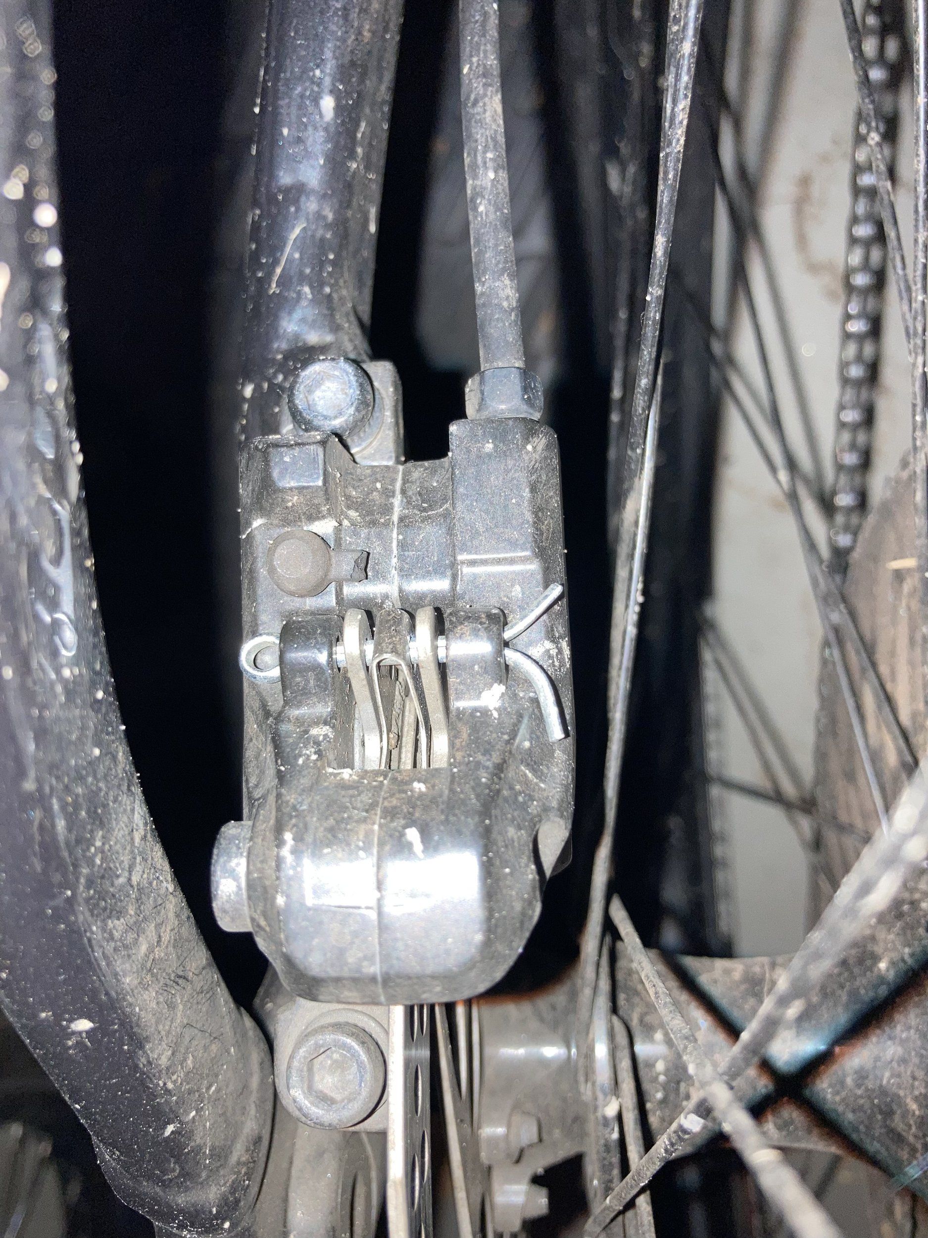

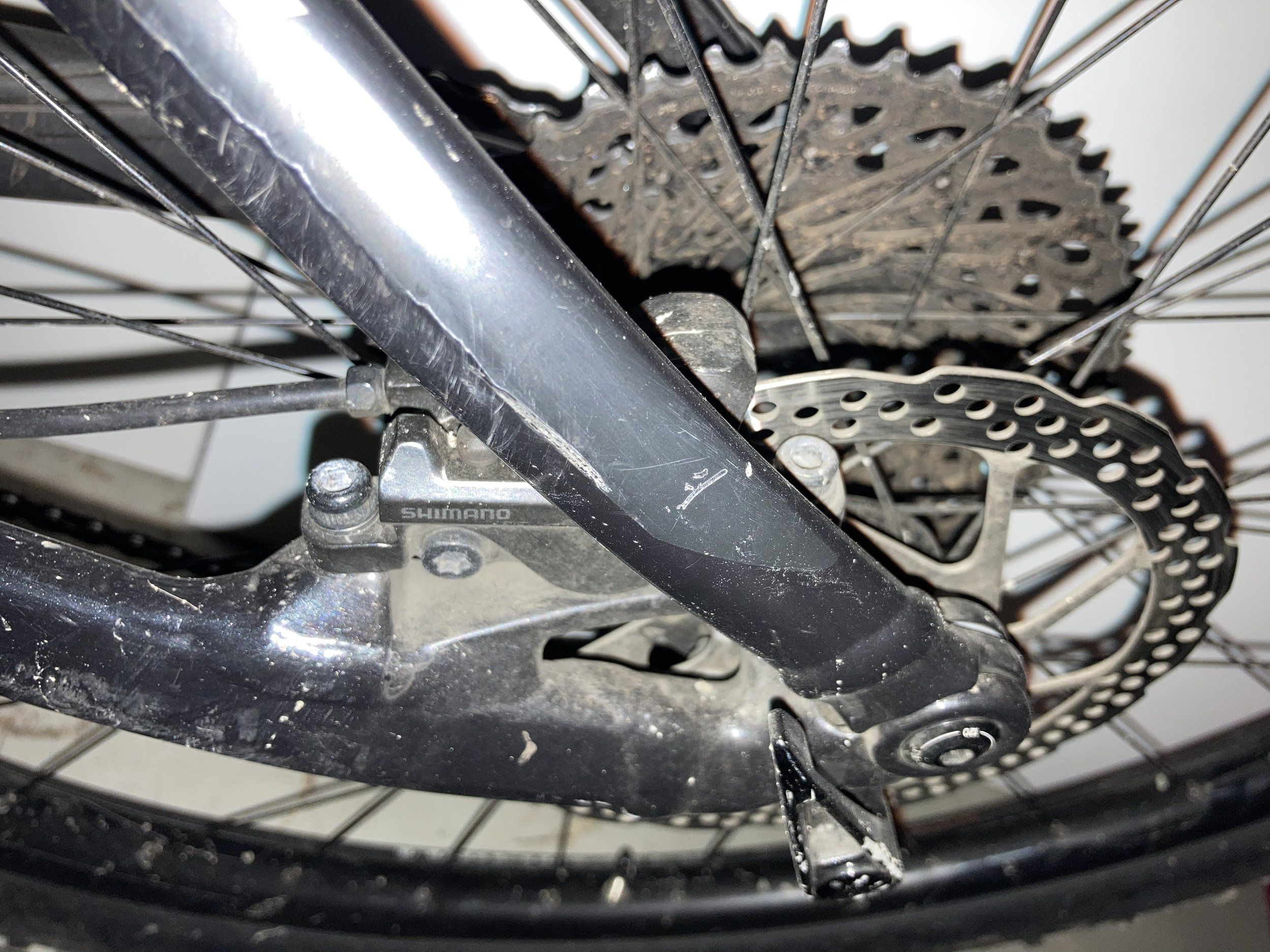

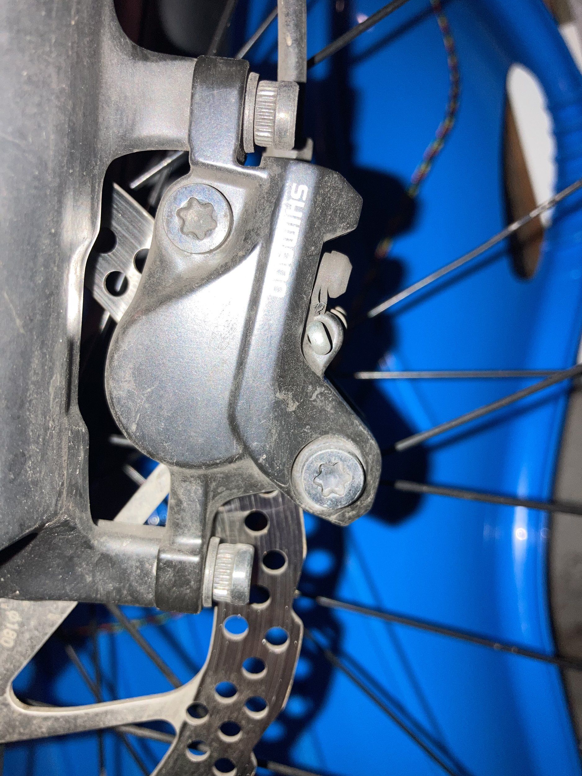

Mina Shimano MT-500 med 180mm fram/bak och organiska belägg biter inte bra nog när det går lite snabbare. Jag vill uppgradera till 200mm skivor. Vilken post-mount adapter behöver jag till bromsen för att den skall lira med de nya större skivorna?
jonte987
Ja det ser ju inte ut att sitta någon adapter så då är det väl 180 till 200 som berk säger.
Oklart för mig om det är samma som 160 till 180. Utgår man ifrån 160 så är det en förskjutning mellan 180 och 203
CCS
Enligt herr Shimano så kräfvas specifika modeller till 180 respektive 203:

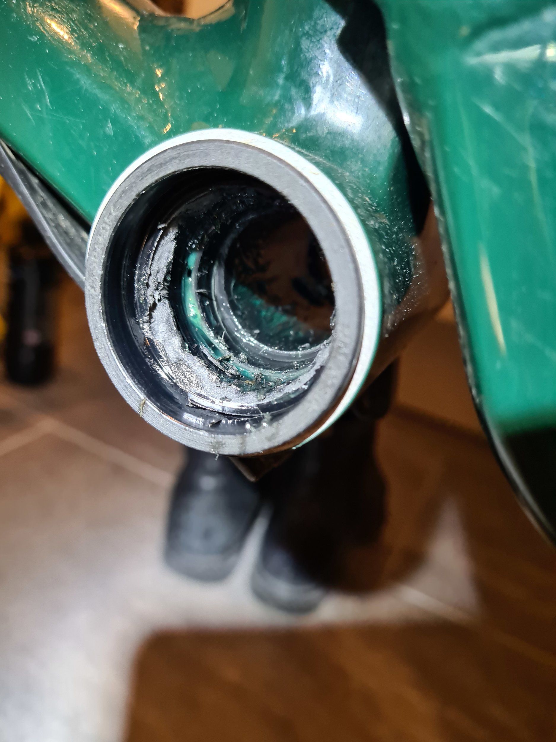

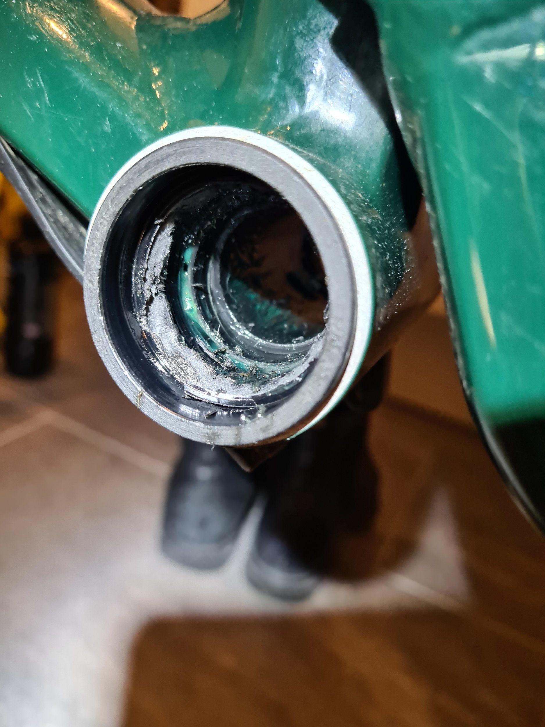

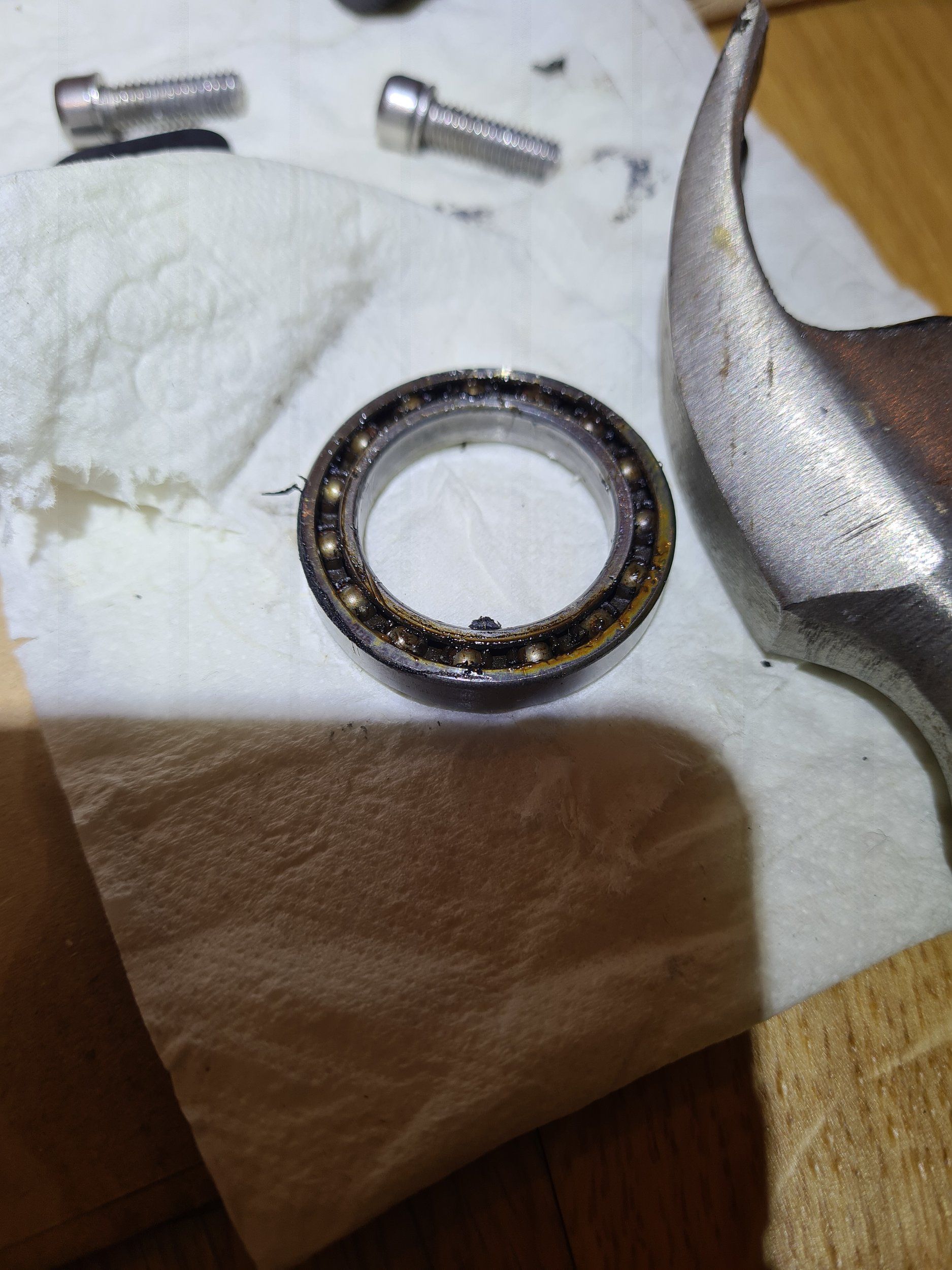

Håller på att banka ut mitt vevlager. bb-mt500-pa.
Började med att få ut denna del:
Och det ser ut såhär i ramen:
Bara att banka ur "drive side" och sedan jobba ut mittenröret? Blev lite osäker när den svart ytterringen satt kvar från det att kullagret lossnade. Alla tips mottages med tacksamhet 🤜🤛

Hej,
Visa bilaga 532216
Visa bilaga 532217
Allt ska ut. Charmen med pressfit är att man inte kan demontera och återmontera utan att det blir skräp av allt när man tar ut lagren, typ.
