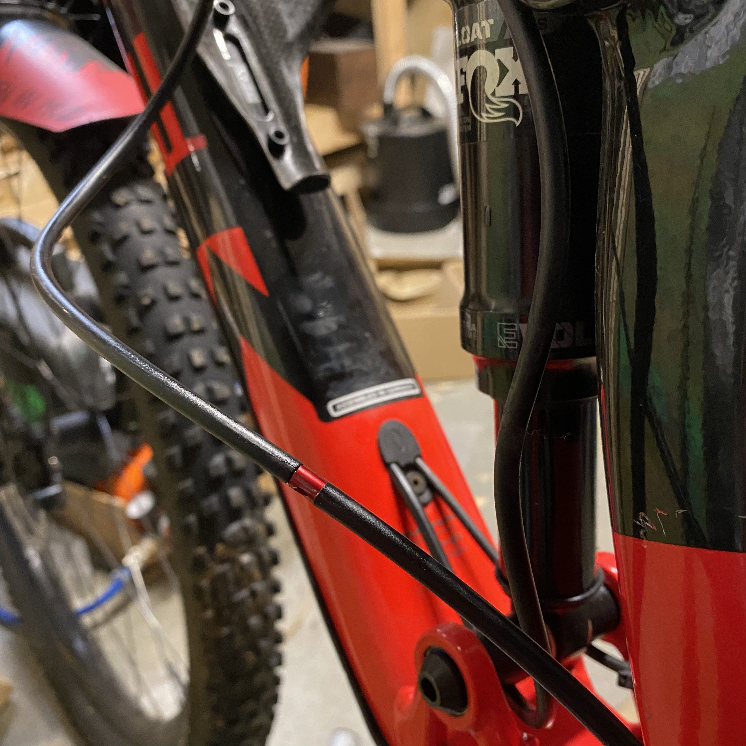

Spänn in den mot ramen(lagomt!) med ett buntband, har jag gjort! eller är det fulmek?..
apan_
Då tror jag att plastbiten inte klämmer kabeln. Det brukar funkar att lindra en liten bit av tejp runt kabeln på punkten där den går genom plastbiten så diametern är större och den klämmer. Om du tar en små bit av tejp ses det inte.
Ah precis, det stämmer. Kabeln går rätt löst igenom kabelgenomföringen, det är ingen gummitätning som klämmer åt. Det lät som en vettig lösning, och det var säkert så @jonte987 menade utan att jag förstod det först.
Tack!
Edit: Kapade höljet 10 cm och satte ett buntband under ramen, så det blev en kombination och verkade bli väldigt bra :)

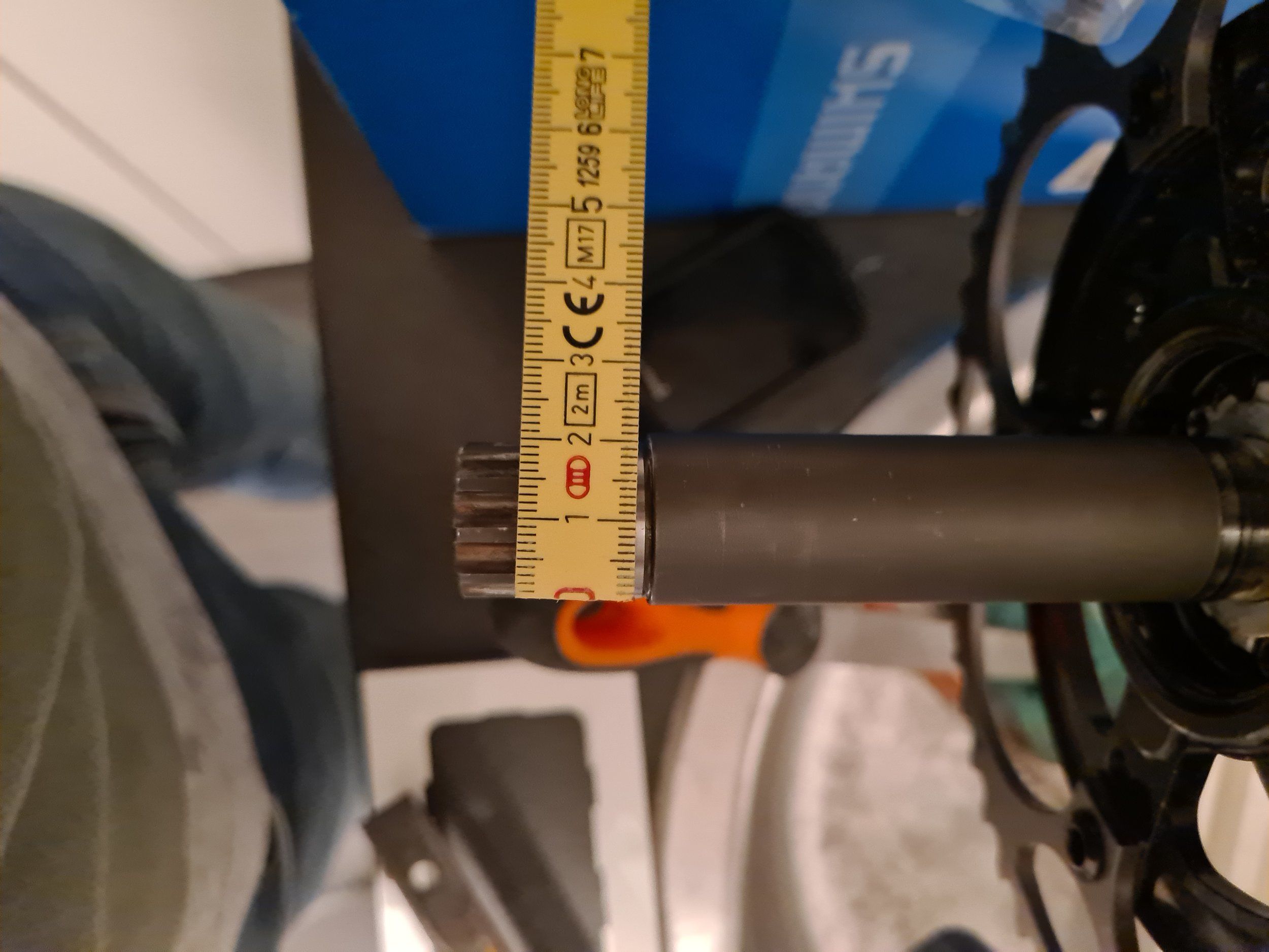

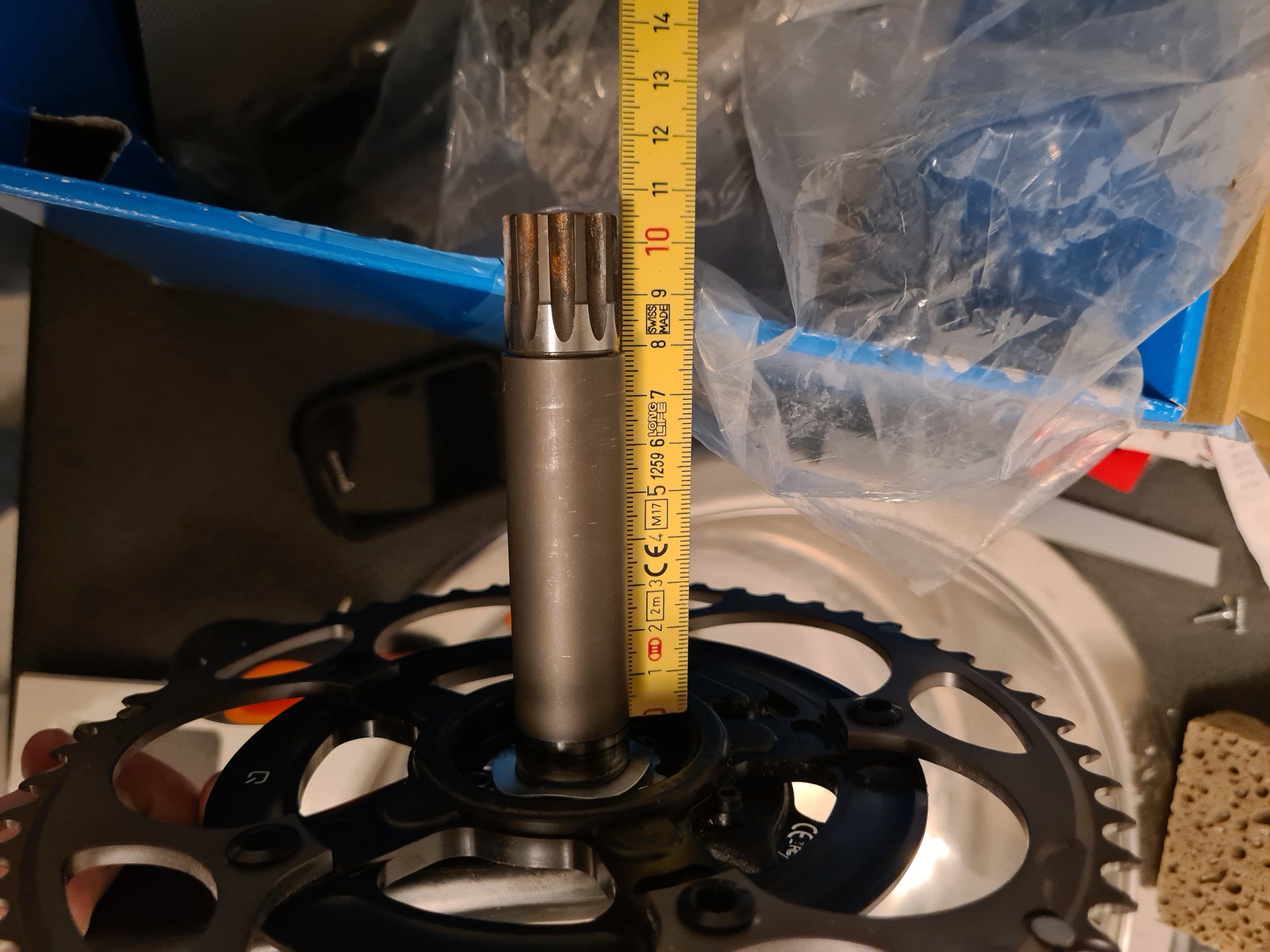

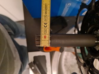

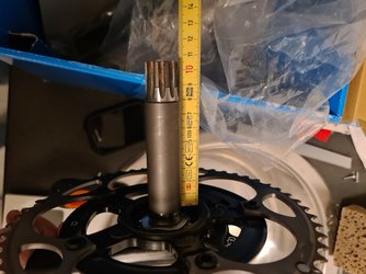

Jaha. Vad har jag köpt? Vevparti med Quarq för monark löd annonsen. Vilken BB-standard är det? Ursäkta bilderna. Det är en vanlig index a la gxp på non drive side.
    461.4 KB · Besök: 29
    323.4 KB · Besök: 28
