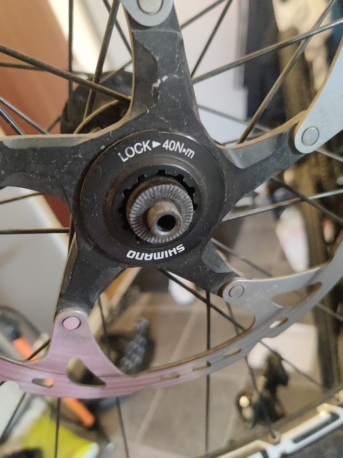

Jag sitter och kollar på ny diskbromsskiva och blir lite förvirrad när det står "external" och "internal" när man ska välja sin variant. Vad är skillnaden? Hur vet jag vad jag har nu? Det känns som att det borde vara uppenbart men jag vill helst inte beställa fel
HåkanC
Jag sitter och kollar på ny diskbromsskiva och blir lite förvirrad när det står när man ska välja sin variant. Vad är skillnaden? Hur vet jag vad jag har nu? Det känns som att det borde vara uppenbart men jag vill helst inte beställa fel
Om det är bromsskiva du menar så är det låsringen till Centerlock-skivor som finns i två varianter,
tandningen på insidan "internal"
eller på utsidan "external"
Sitter navet med en axel >12mm funkar det troligen inte med "internal" låsringen.
"External" låsringen brukar vara dyrare, men funkar även med 12mm TA.

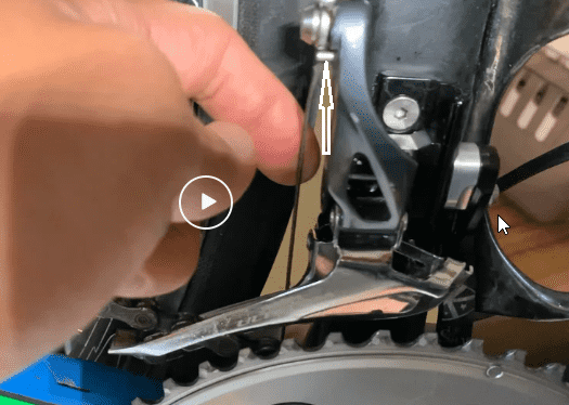

Tänkte byta vajer för framväxeln på min Ultegra 6800 men tycker det är lite luddigt att förstå hur vajern ska fästa i själva muttern/framväxeln på bästa sätt. I manualen skrivs även luddigt om en "converter" vilket ska vara den här lilla pinnen på bilden (min pil).
Något att tänka på eller det bör bli rätt om jag drar vajern på samma sätt som på bilden, dvs att kabeln löper rakt igenom och sedan bara drar åt muttern?
Bild jag plockade från nätet:

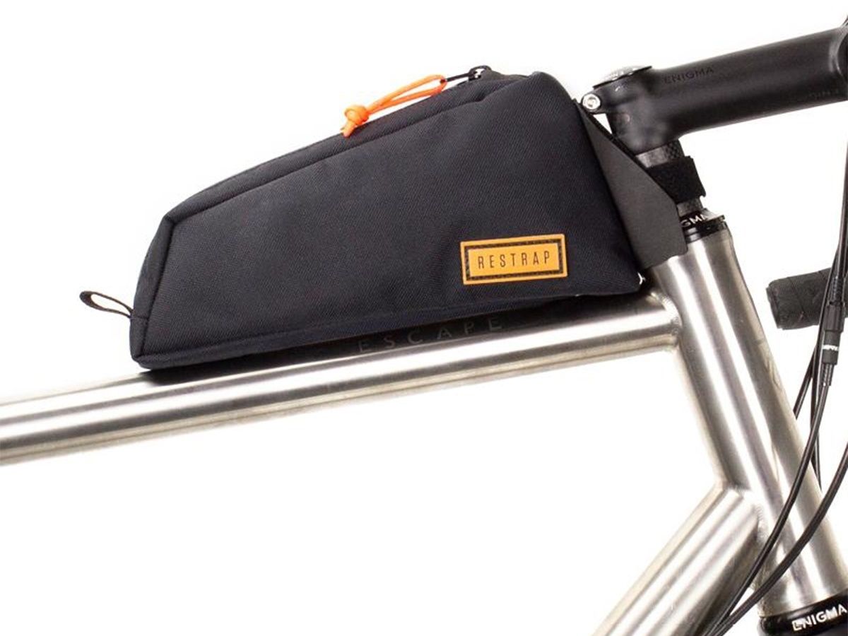

På min gravel finns det skruvhål på överröret likt ett fäste för flaskhållare. Men flaskhållare ska nog inte där, misstänker att det måste vara en väldigt liten flaska för gaffelröret blir liksom vägen.
någon som använder det här fästet och till vad?
SIE
Det finns små väskor som har motsvarande infästning så du slipper använda spännband.
