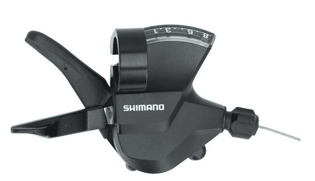

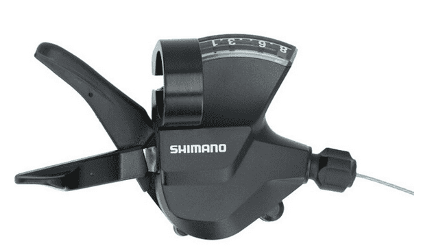

Nån som vet om det går att plocka bort växelindikatorn på ett Shimano SL-M315-reglage, och kanske även var man isåfall kan hitta ett täcklock (eller vad som nu behövs bytas)?
Fult:
jonte987
Det är väl bara att kolla om det är skruvat eller helgjutet. Det ser ut på bilden som det är helgjutet. I så fall blir det svårt utan att skära?
Enligt spec går det inte eftersom det saknar OPTICAL GEAR DISPLAY_with (removable)

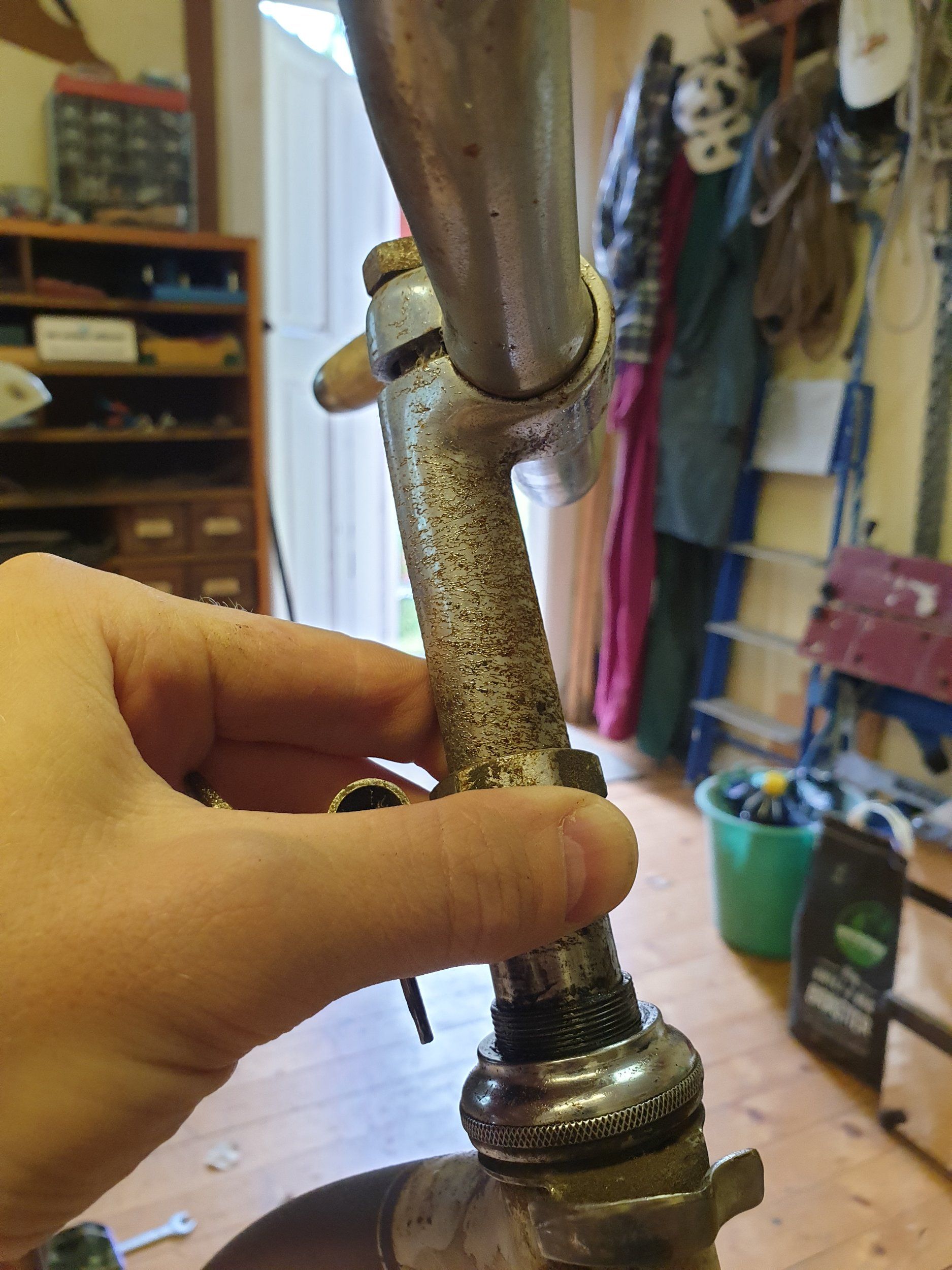

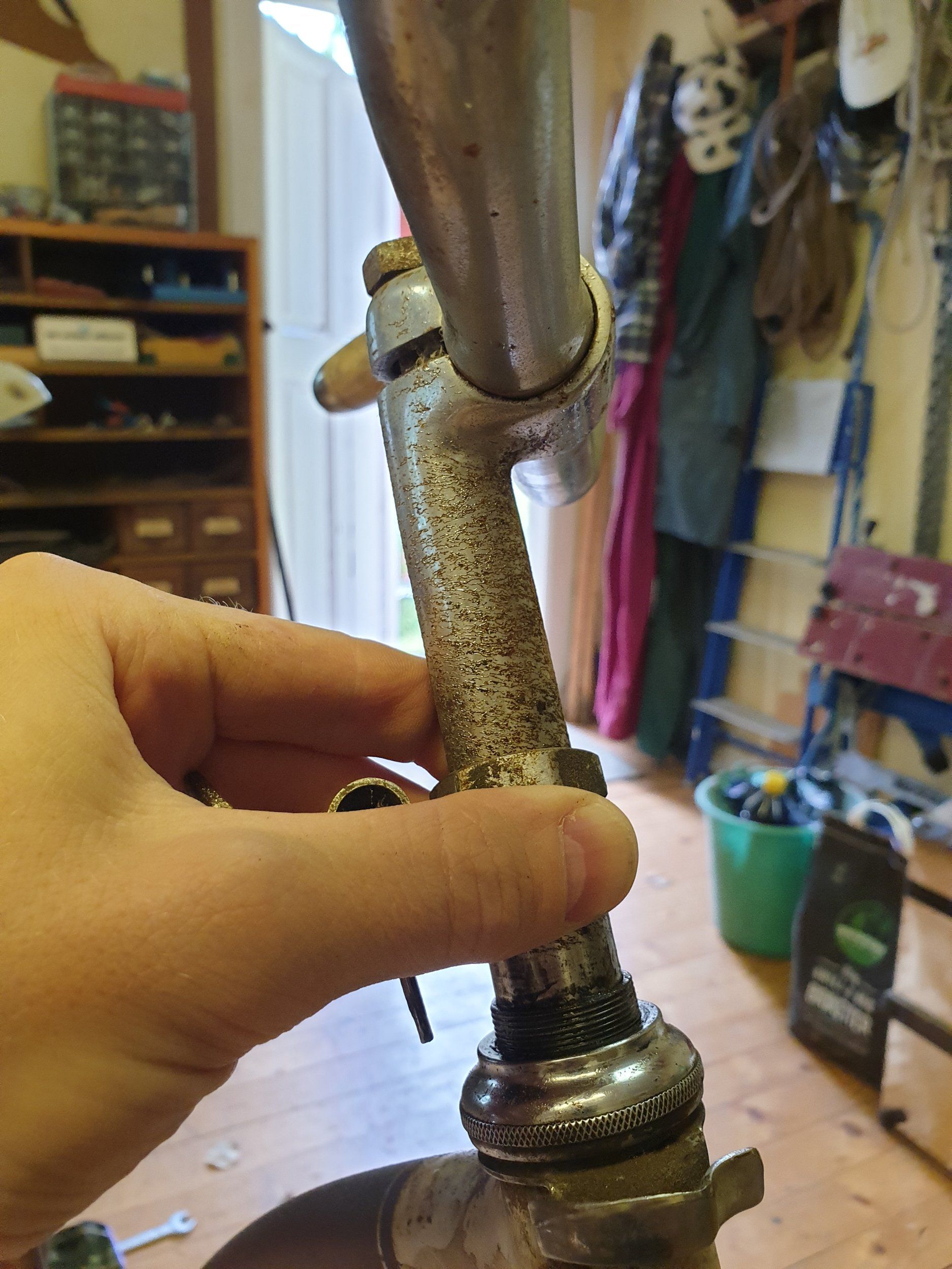

Makten
Hur får man dän en dylik styrtapp? Jag antog att klämmans skruv samtidigt drar i en expander, men det sitter som berget. Kanske lossa underifrån om man tar bort stänkan?
CCS
Visa bilaga 569718
Lossa skruven på toppen några varv, knacka sen ordentligt på skruvskallen så den glider ner en aning tillsammans med klämexpandern nere i gaffeln. Sen borde det gå att ta isär.

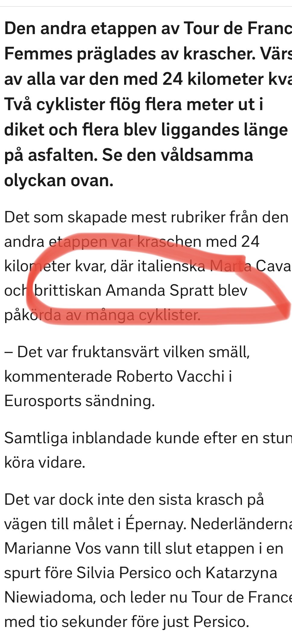

Varför är SVT så vansinnigt fokuserade vid nationalitet i rapporteringen av cykel och när det ändå är så - varför inte få det rätt ?
AdamLR
Visa bilaga 569767
Att Borgström " körde in på 23:e plats" är också ganska intetsägande. Att hon satt med i förstaklungan borde det stå (och för pluspoäng kanske någon rad om att hon var med och drog ända in i slutet av loppet).
Bra kört Julia!

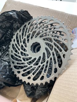

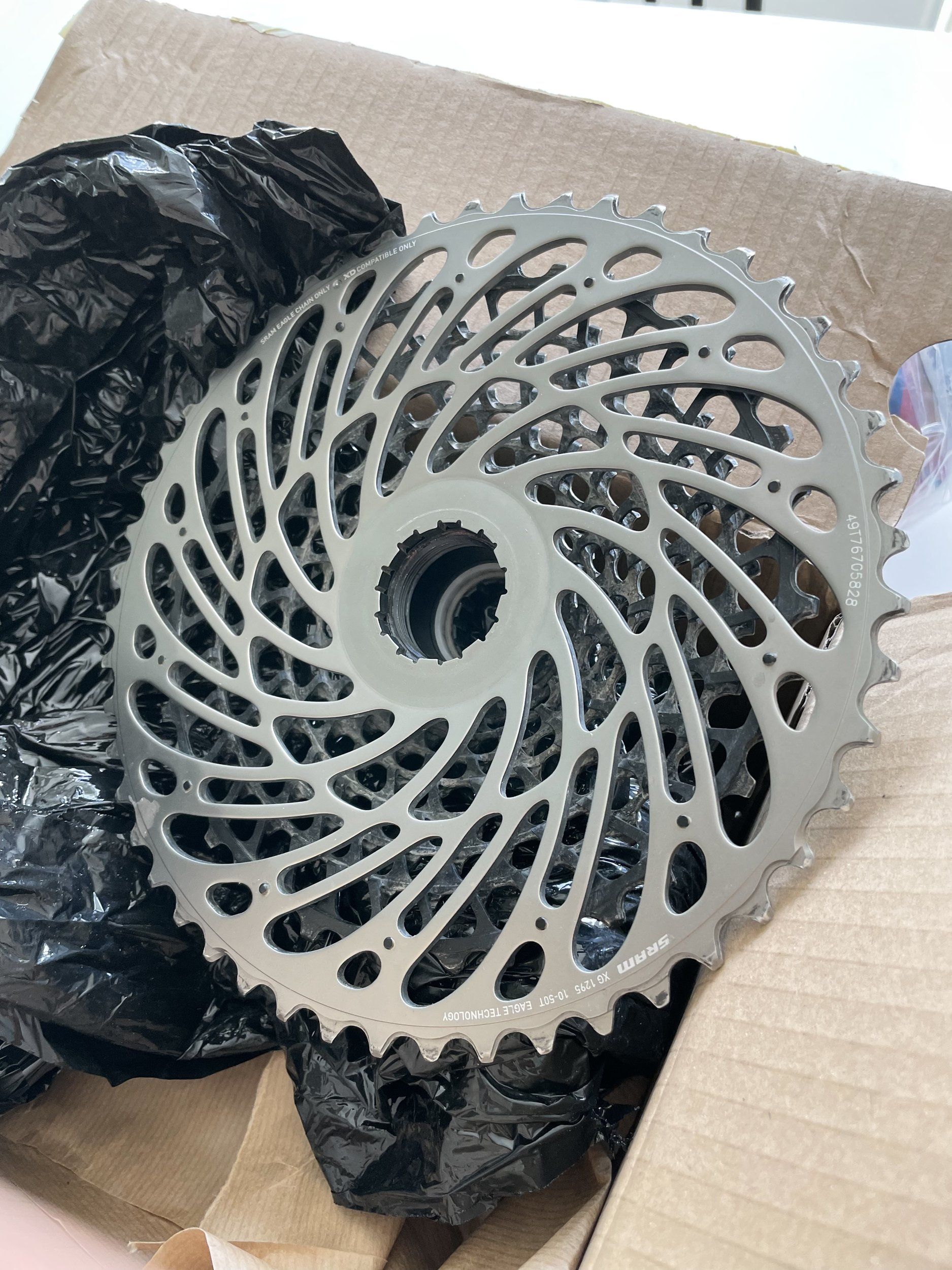

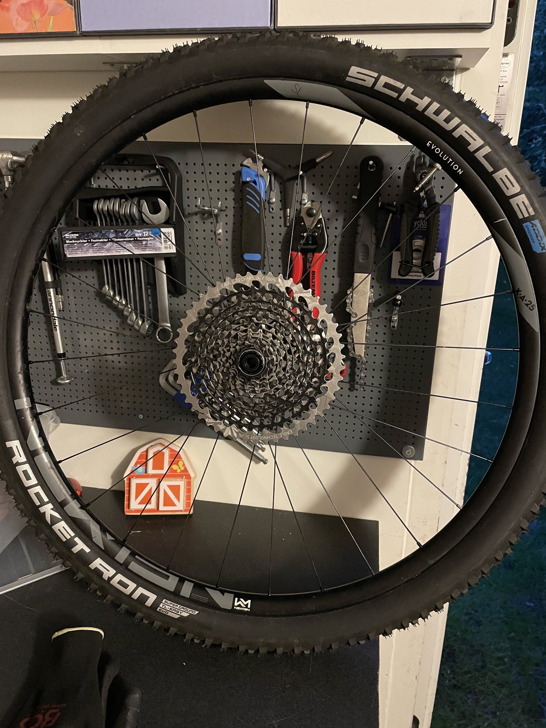

Har aldrig mekat SRAM tidigare så blir konfunderad: hur får man på kassetten på xd-bodyn?
Jag har sett på youtube där det bara verkar vara att skruva på med vanligt kassettverktyg, men kassetten tar ju i splinesen längst in vilket förhindrar att jag skruvar något alls.
Jag vågar inte ta i ifall jag gör fel, men det kanske bara är kraft som saknas?
Passa in den med splinesen och lägg den på plats. Lägg sedan lite lätt tryck på den med handen samtidigt som du skruvar åt den med kassettverktyget. Själva muttern inuti kassetten går lite trögt så var försiktig om det börjar gå ännu trögare innan den är dragen i botten. Då kan du ha dragit den i ”villgäng”, eller cross thread som det nog heter på engelska.
Tack, ska prova ikväll

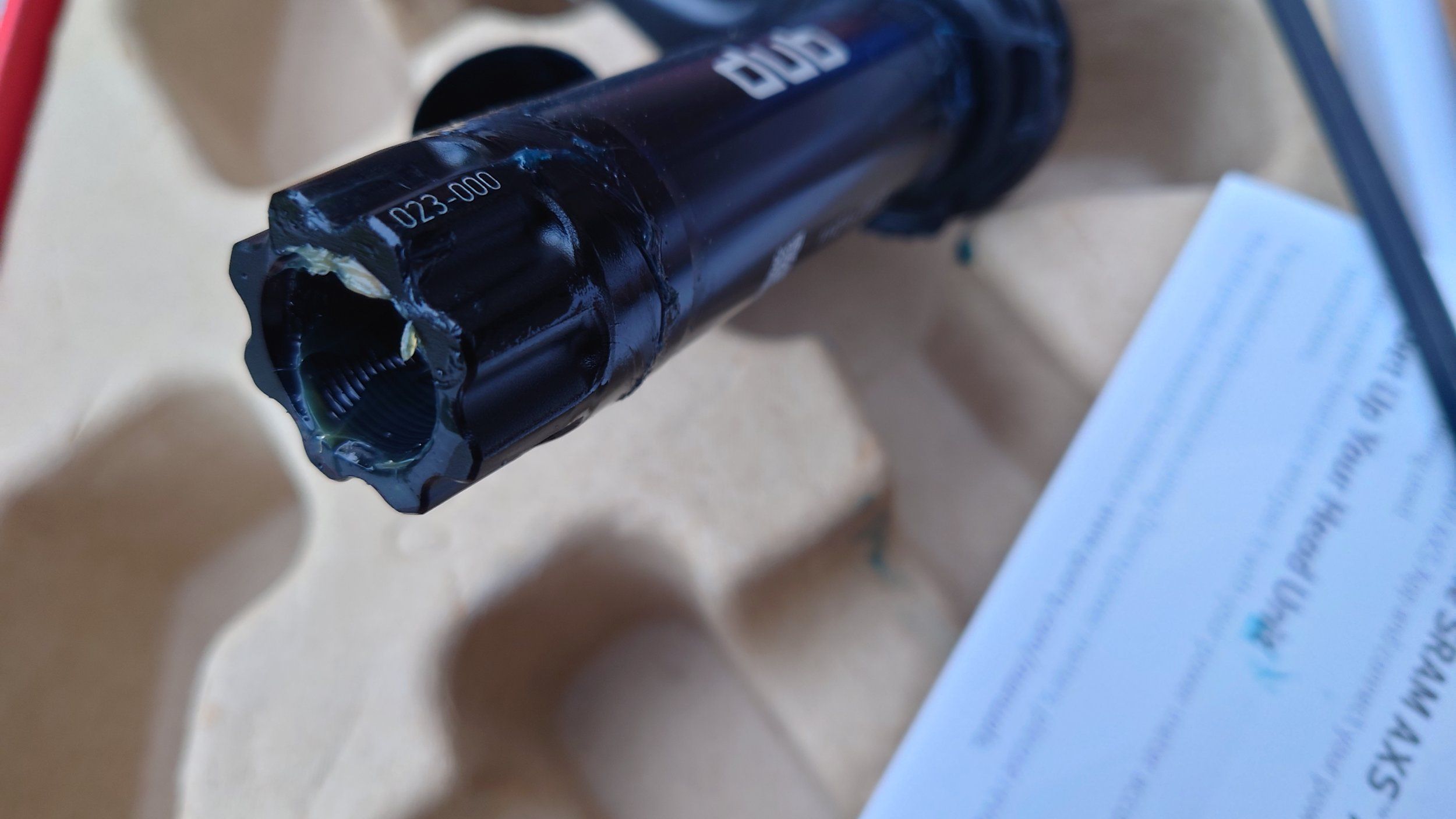

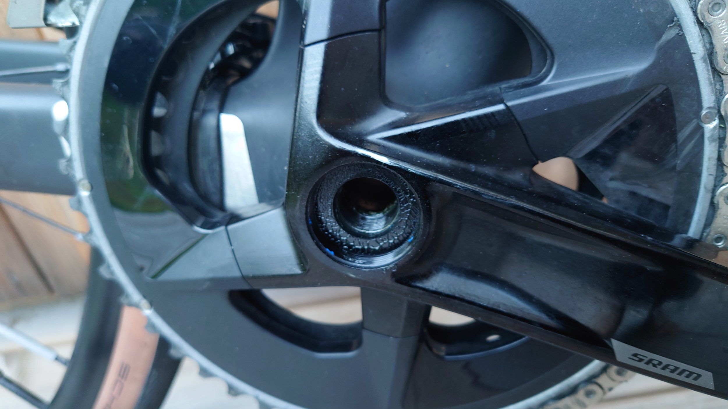

fhloston
Jag ska byta vänstervev på min SRAM dub till effektvev. Så vitt jag förstår sitter det bara med en "skruv" på höger sidan. Problemet är att jag inte får isär det hela... Jag har bänt och bankat med gummiklubba.
Finns det några knep, eller gör jag helt fel?
(axel sitter på vänsterveven, som referens nedan den nya vänsterveven)
Höger sida skruv, urskruvad...
Nya vänsterveven med axeln och gängor

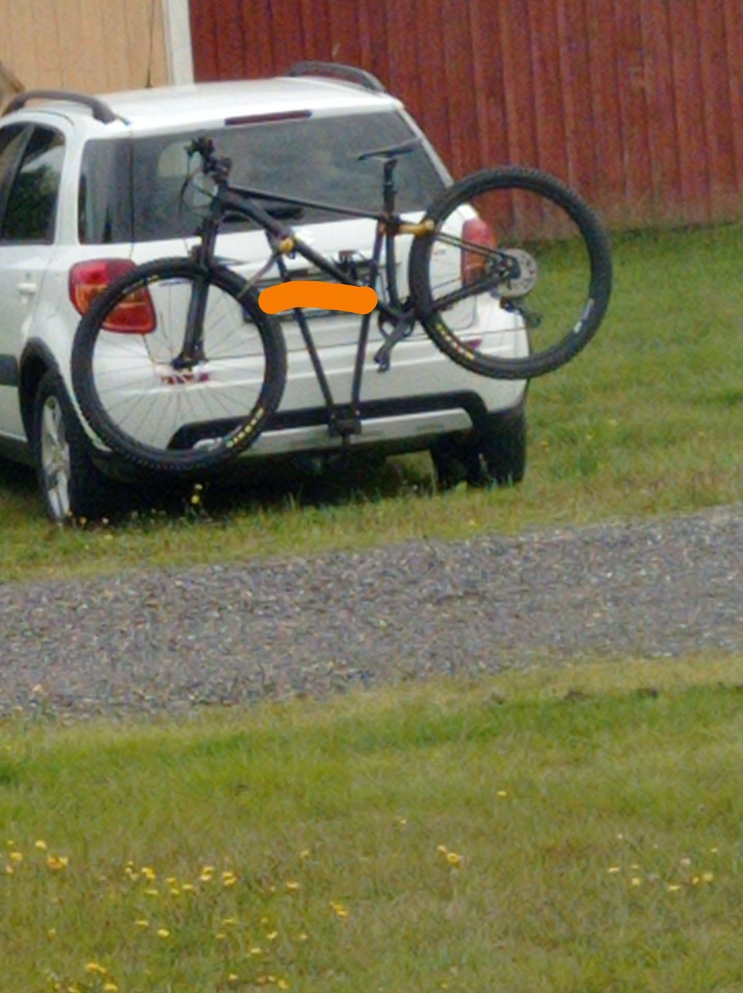

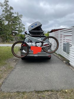

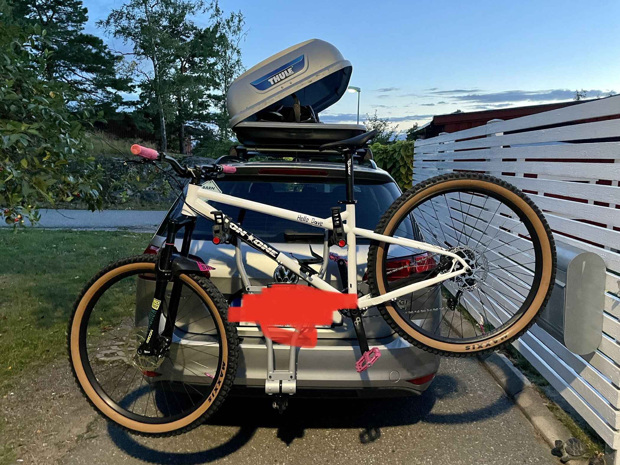

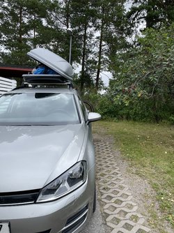

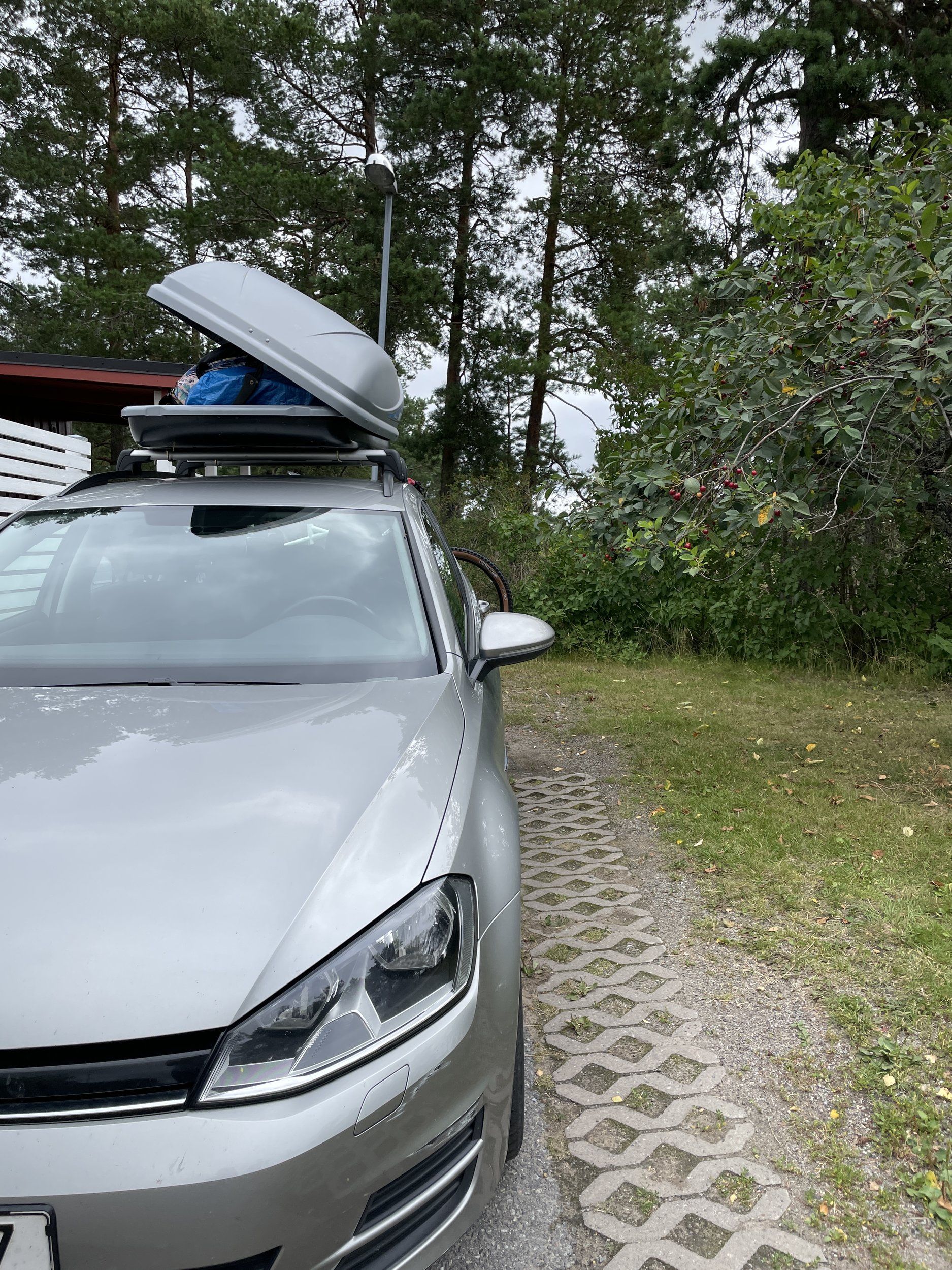

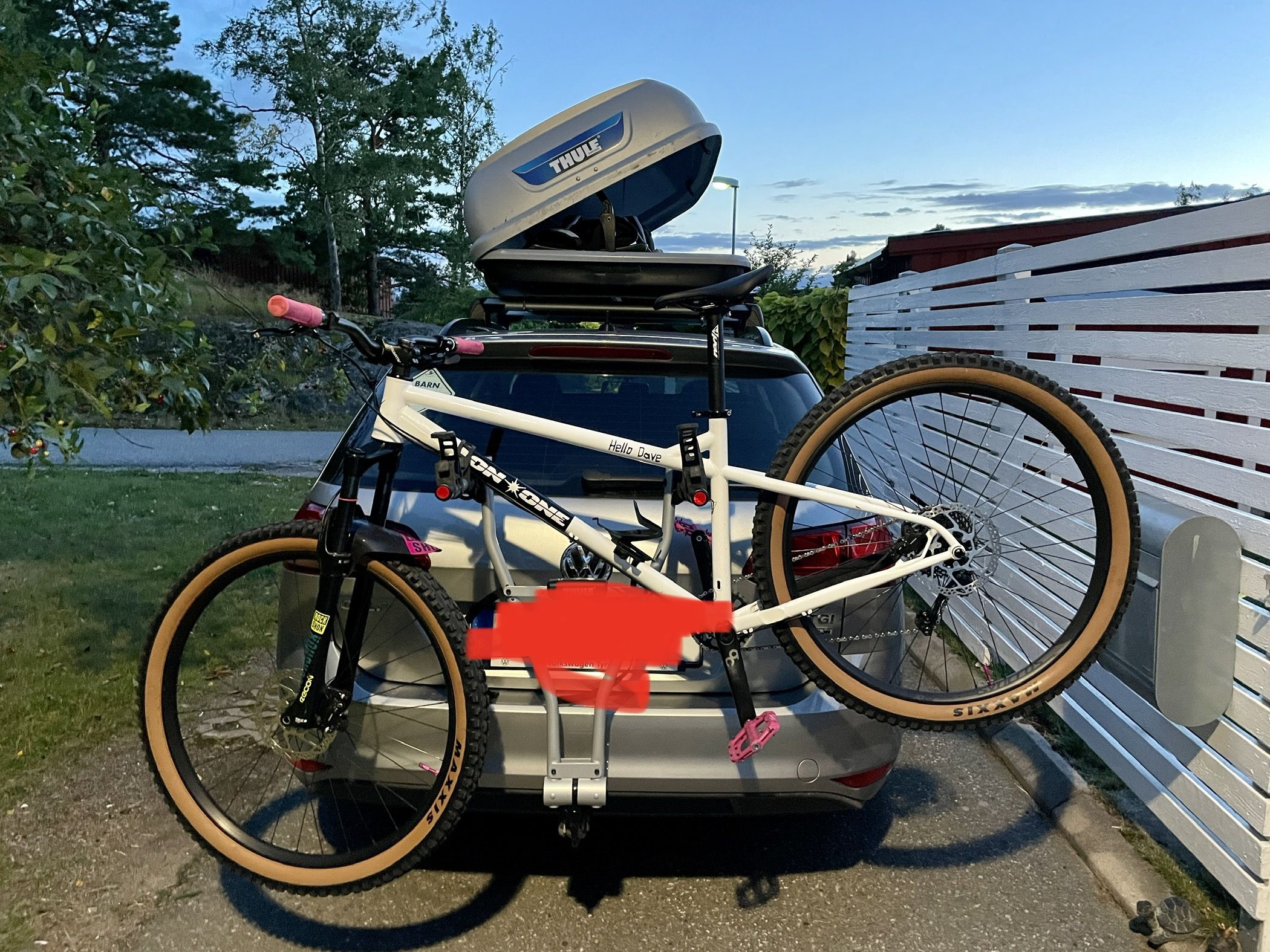

Vet inte var man ska fråga men testar här :)
Ser det här för taskigt ut? On one hello Dave på en Thule xpress 970. Kan jag åka 60 mil norr sådär? Har aldrig kört cykeln bakom förut..
wukkaN
Sätt något spänt band/snöre mellan varje hjul och ram så de inte kan snurra av vinddraget
Yes box, varje hjul fixeras :)

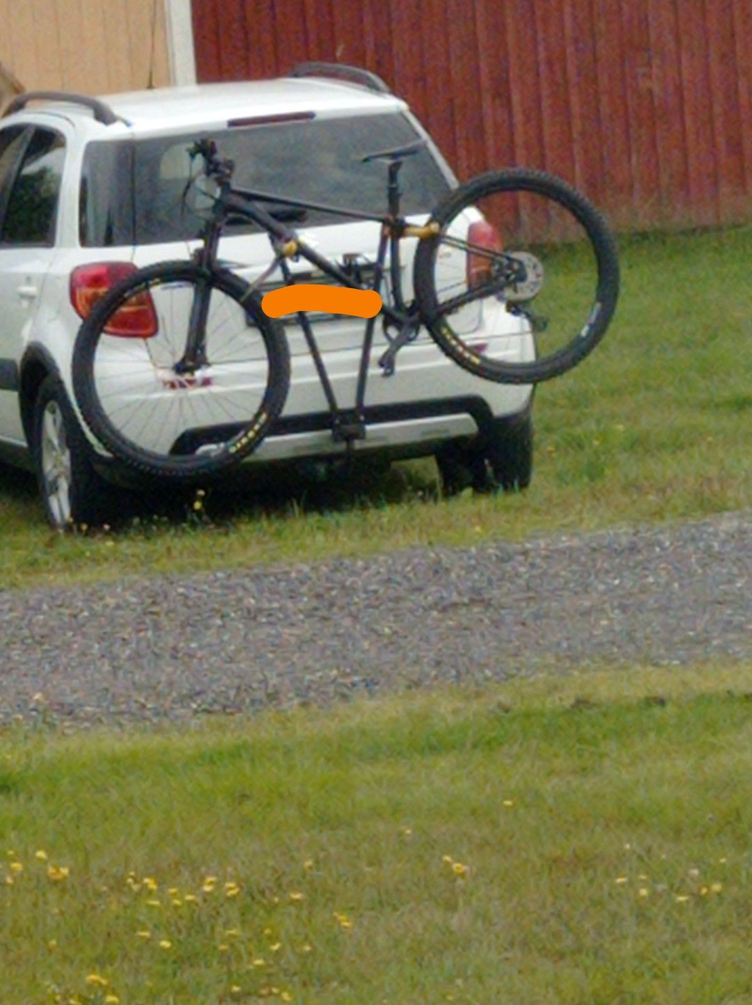

Jag ser inte avgasröret heller, men häng inte däcket framför det.
Yes box, det ska vara till höger om jag inte misstar mig. Dubbelkollar innan avfärd, däcken är ju sprillans nya :)
Passa så att framhjulet inte blir blästrat av grussprut om ni kör på grusväg!
Kolla att inte cykelns framhjul slår i backen när du kör över gupp!

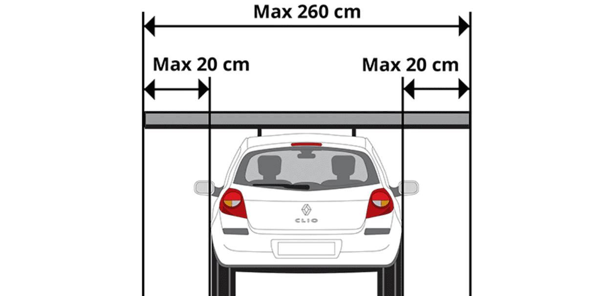

Är lite orolig för det här. Tror inte jag får plats med hjulet i bilen :/
Kanske sticker ut lite mycket på sidorna(höger).
Visa bilaga 570011
Får mäta imorgon innan vi drar iväg men tror att det är på det berömda håret att det blir lagligt.
Får tweaka imorgon och se om det funkar. Känns dumt att chansa, får kanske ta med gesräsern istället.
Kanske du gör det klassiska felet att ta bort den yttre brickan (den det står DUB på)?
Den ska sitta kvar och fungera som avdragare när skruven skruvas ur. Lossa skruven tills den går emot insidan av brickan. Sedan kommer det att gå trögt, men fortsätt skruva tills vevarmen pressas av axeln. Så är det på DUB till MTB i alla fall. Borde vara lika på LVG.
Tack!
Så var det.
Då blev det så enkelt som det stod i den fåordiga instruktionen jag hittade, och den 8 sekunders video som visade. Ingen omnämde den yttre brickans existens.

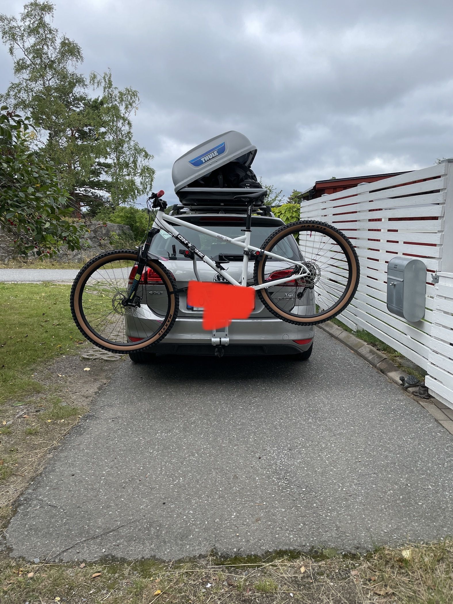

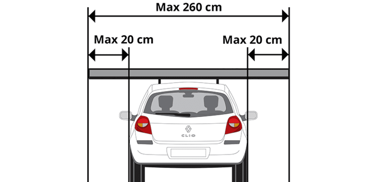

Visa bilaga 570001
ja så kan det bli med en modernt lång cykel:)
redan med mindre utstick drar bränsleförbrukningen iväg, om det är motorvägsfart vi talar om.
bortsett från rent lagliga aspekter, med märkning av utstickande gods och liknande bestämmelser som jag inte har riktigt koll på, skulle jag nog ändå ta av ena hjulet och centrera cykeln. finns det inte plats i bagaget kan ju det lösa hjulet spännas fast på t ex cykelramen.
heta avgasers effekt på cykeldäck och även kolfiberfälgar är omvittnad:)
Visa bilaga 570001
Testa haka höger pedal i cykelstället så kommer ramen skjutas framåt/uppåt och kan inte kasa ner. Sätt något som skydd runt stället så att inte pedalskruvarna repar sönder för mycket.
Om höger hållare på stället redan är i vinkeln på ramen, testa sätt hållaren mellan hjul och sadelrör så att cykeln hamnar mer till vänster.
hyfsatseg
Visa bilaga 570001
Finns det någon anledning till att du inte sätter cykeln så att den högra (sett från denna vinkeln) hamnar på andra sidan av sadelstolpen? Gör jag något fel som gör det? 😳

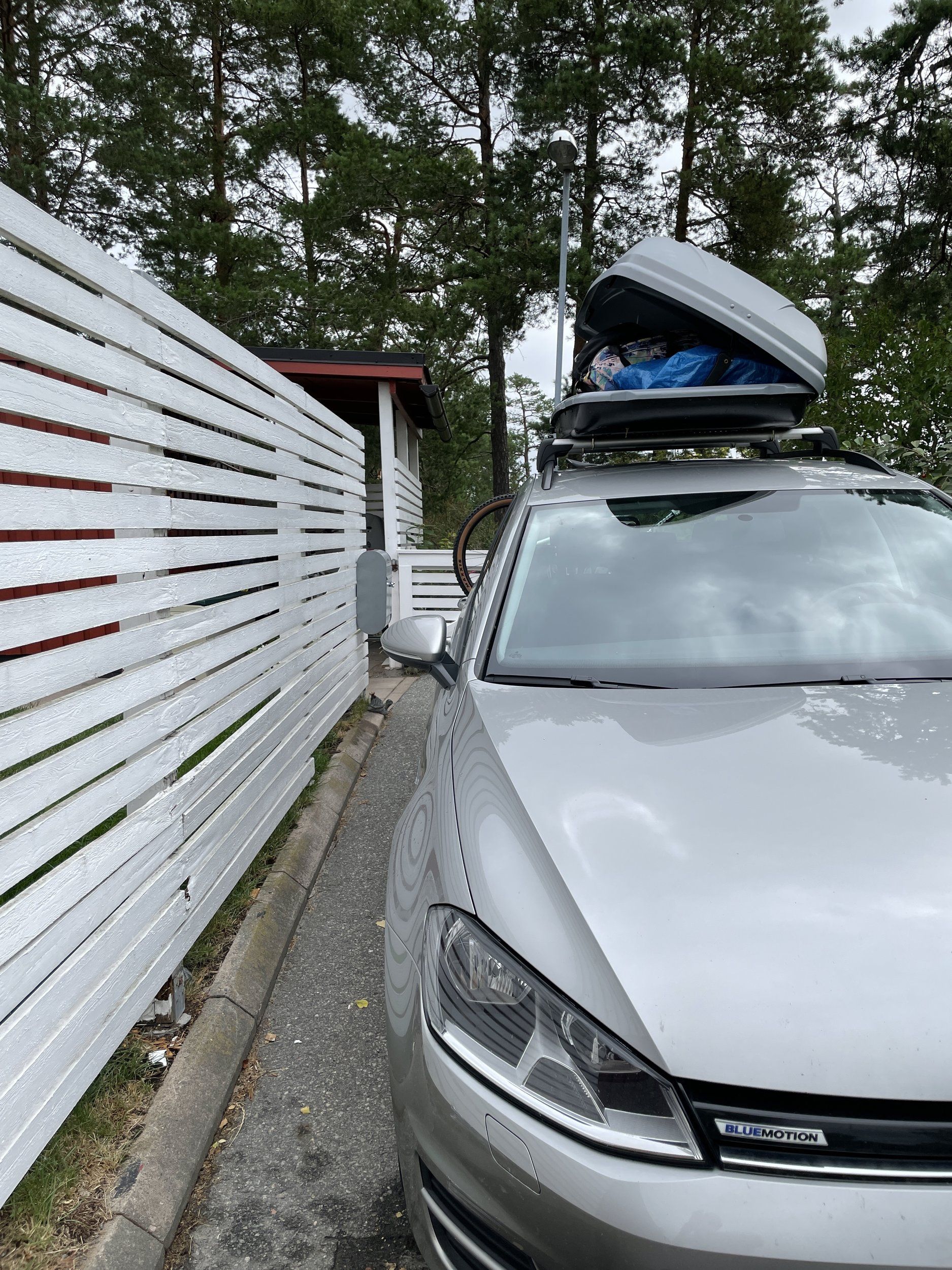

wukkaN
Finns det någon anledning till att du inte sätter cykeln så att den högra (sett från denna vinkeln) hamnar på andra sidan av sadelstolpen? Gör jag något fel som gör det? 😳 Visa bilaga 570396
Tack, jag gjorde så som du på bilden och det blev mycket bättre. Så bra att den klarade sig helt anmärkningsfritt hela 60 mil norrut.
Konstig vinkel på kameran men hjulen sticker inte alls ut så långt som det ser ut, inte heller är framhjulet nedanför bumpern bak.
C8D31E5B-0DB4-4383-A628-32AE1F228AF7.jpeg 9B3DAAFD-A6B4-4237-8720-689CF419E23A.jpeg
Alles gut, alltså. Tack för alla tips!
