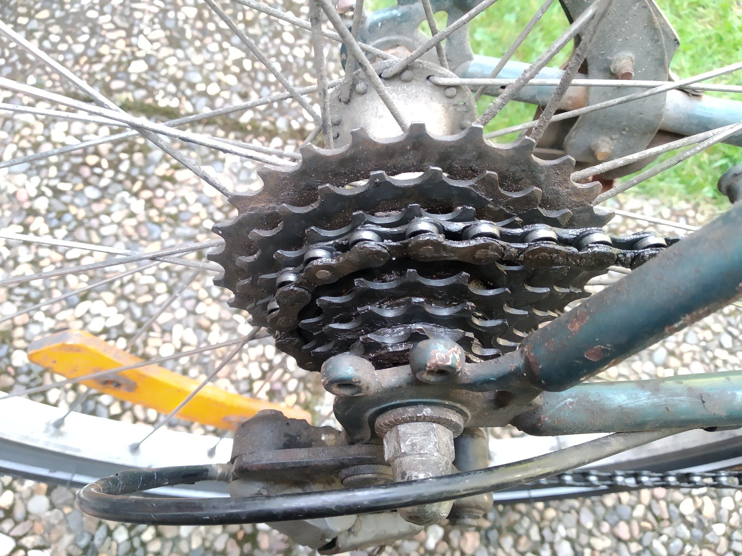

Hur illa ser min kasett ut och bör jag byta kedja omgående? Använder bara de 5 minsta dreven.
kariyon
Du bör byta både kedja och kassett och förmodligen även framdrevet.
Har nog inte sett en kedja som är mer slut, länkarna / rullarna mellan länkarna ser ju ut att glappa rätt mycket...
Hade det på känn men kan ingenting om cyklar så tusen tack för svaret, kedjan är väldigt lös i sidled.
Problemet är att cykeln är gammal och jag kommer snart köpa en gravel så vill inte lägga ner så mycket pengar på den, skulle det funka att bara byta kedja eller är det helt bortkastat när dreven ser ut som dom gör?
Problemet är att cykeln är gammal och jag kommer snart köpa en gravel så vill inte lägga ner så mycket pengar på den, skulle det funka att bara byta kedja eller är det helt bortkastat ?
byter du bara kedja så kommer den förmodligen att kugga över eftersom kedja + kassett (och drev fram) slits "ihop". En ny kedja har helt annat avstånd mellan länkarna.

Då ska jag se till att byta allt, tusen tusen tack för hjälpen!
cykeln förtjänar det oavsett om just du skall fortsätta använda den.. kostar ett antal rimliga hundralappar.
ändå fantastiskt hur denna 'kassett' stått emot när kedjan är så extremt sliten. inte säkert du får lika hög kvalitet efter bytet.
att bara byta kedja är dömt att misslyckas, kräver isf renovering av kassetten, ett projekt för den vane och händige.

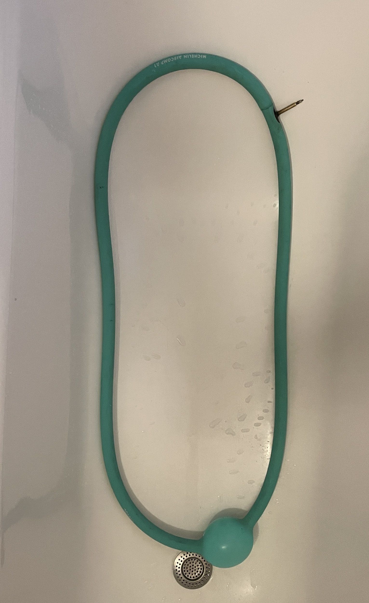

Jag fick punktering igår på en latexslang. När jag pumpade upp den hemma för att lokalisera punkteringen blev den såhär. Är bara skrota slangen eller kan man laga den?
Visa bilaga 574530
bara att släppa tillbaka den och köra vidare. men om motsvarande bulle uppstår precis intill skarven kan det bli en permanent förtunning, med ökad risk för framtida punka.
