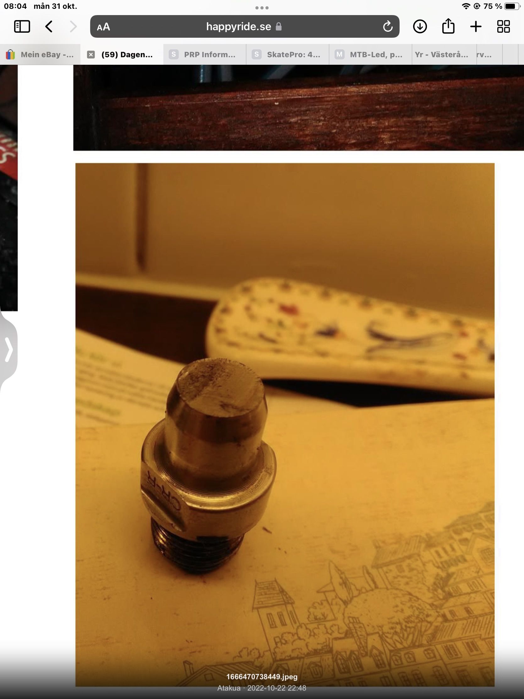

aldrig hört rapporteras att standardtunga styrstammar av alu eller stål går av utmattningsvägen, knappast standardtunga styren heller, men lätta alustyren flexar en del, och är i farozonen.
när det gäller pedaler är det nästan alltid en tvåstegsprocess. en slitageanvisning från ett lager, eller en smäll ger början till ett brott, som sedan fullbordas med utmattning. så ser det ut att vara på din bild?
rent generellt håller stålpedalaxlar livslångt.
Visa bilaga 591083
Jag håller med att det var en kombination av ett smäll (snarare flera smäll på stenar) kompletterat med slitage som har förtunnat och försvagat axeln precis vid bussningen. Något liknande händer väl inte styrstammen på en pendelcykel.

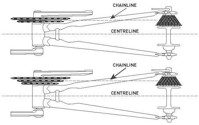

Om man börjar på en tom ram, hur vet man vilket vevlager/axellängd man ska ha för att inte dreven ska bita i ramen?
Jag har ett vevparti att använda men behöver införskaffa vevlager.
Atakua
Ta en titt på tillverkarens hemsida.
Annars vad som gäller är ett experiment eller simulation. Om du har ett vevlager, montera det på ramen, sedan skruva på vevpartiet. Mäta kedjelinjen. Blir den för liten, köp ett vevlager med motsvarande längre axel. Blir det för stor, gäller en kortare axel.
Atakua
Och sedan är det också skillnaden mellan JIS och ISO vevlager och vevpartier, så man behöver ha koll på vilken typ vevparti man håller på att installera.
Berk
Ännu värre: axeln behövs inte sticka ut lika mycket på både sidorna. Drivsidan är oftast längre, men det kan också vara tvärtom. Jobbigt om en vevarm sticker ut 3 mm mer än de andra. Jag har haft problem att en arm tar i och de andra inte. Jag förstår inte hur man ska veta vilken axel man behöver till en given vevparti. Här är en, inkomplett, lista av axel:

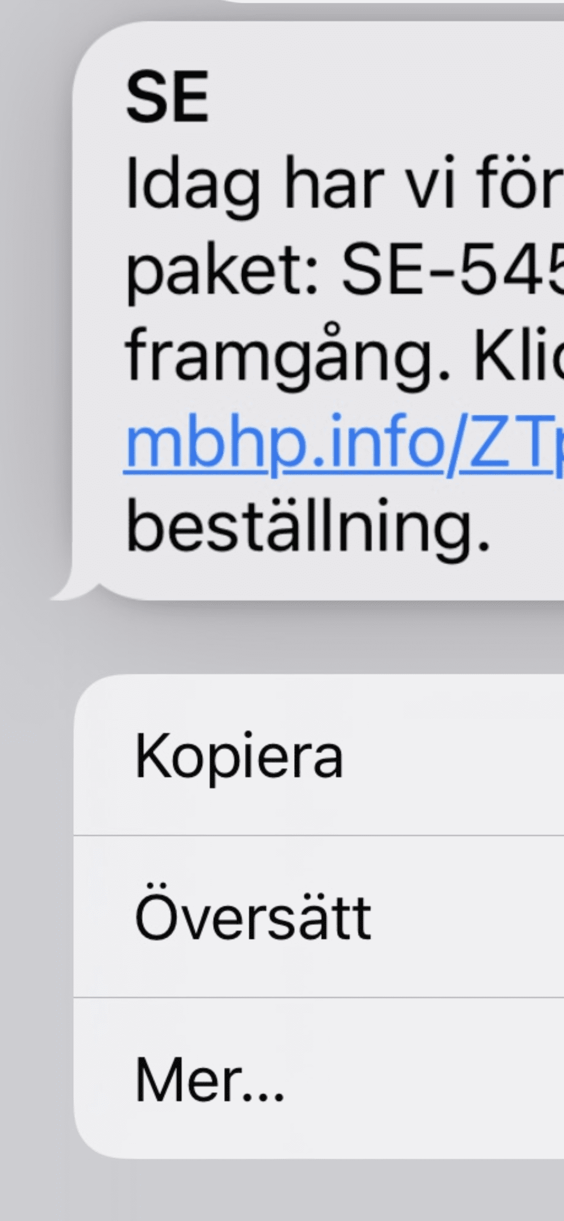

Hej å gokväll!
Man har ju så smått börjat beställa jul och hjulklappar (alldeles för många ), fick ett sånt här sms igår
har aldrig sett nåt liknande men visst är det ett scam, även om det tidsmässigt passar in med våra beställningar…?
Eller?
