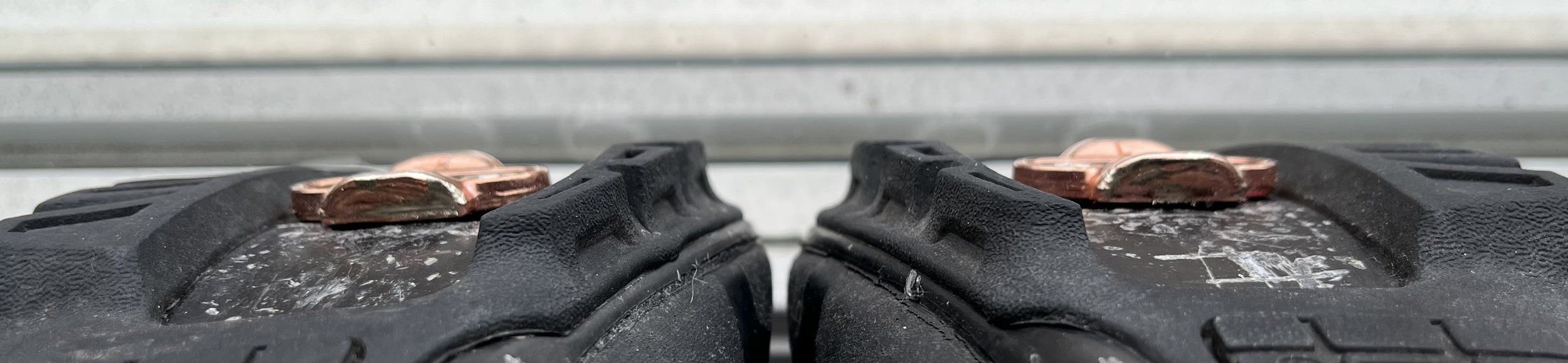

Debuterar med clipless.
Pedaler: Crankbrothers Double Shot 1, nya
Klossar: de som kom med pedalerna, nya
Skor: Giro Code Techlace, nästan nya
Klossar iskruvade med tillverkarkorrekt moment 4Nm.
Problem: visst glapp i ena pedalen (eller ja, pedal/sko) i höjdled.
Lösning: ?

Kan en av skruvarna ha blivit litet snedgängad? Har hänt mig. Föreslår en fullkomlig omstart.

Nog fan är väl glipan mellan klossen och sulan höger i bild lite större?
Kan det lösas med shims?
Berk
Visa bilaga 595319
Om du har glapp skulle jag tänka att det bara blir värre med shims.
Men vet du om du har glapp mellan pedal och kloss eller kloss och skon?
Jag har bara erfarenheter med Shimano SPD. Där sitter klossen helt fast i pedalen och klossen borde sitta fast på skon, så det kan inte vara glapp i höjdled. Det kan dock hända att skon han vackla lite till höger och vänster.
SIE
Glappet är mellan kloss och sko (edited), i sidled alltså insida till utsida av fot. Inte helt lätt att fånga på film.
Berk
Svårt att säga om det är mellan kloss och sko eller/och kloss och pedal. Men det ser precis ut som vacklandet jag menade. Det beror på hur hög pedalarna, hur lång ner dobbarna på skor kommer och hur klossen sitter på skor. Skulle gissa att din skillnad på höger och vänster kommer från tillverkningstoleranser på skorna. Mina skor vacklar mindre, men jag vet inte om Crankbrothers kloss/pedal kombo kanske ger mer vacklande än Shimano SPD.

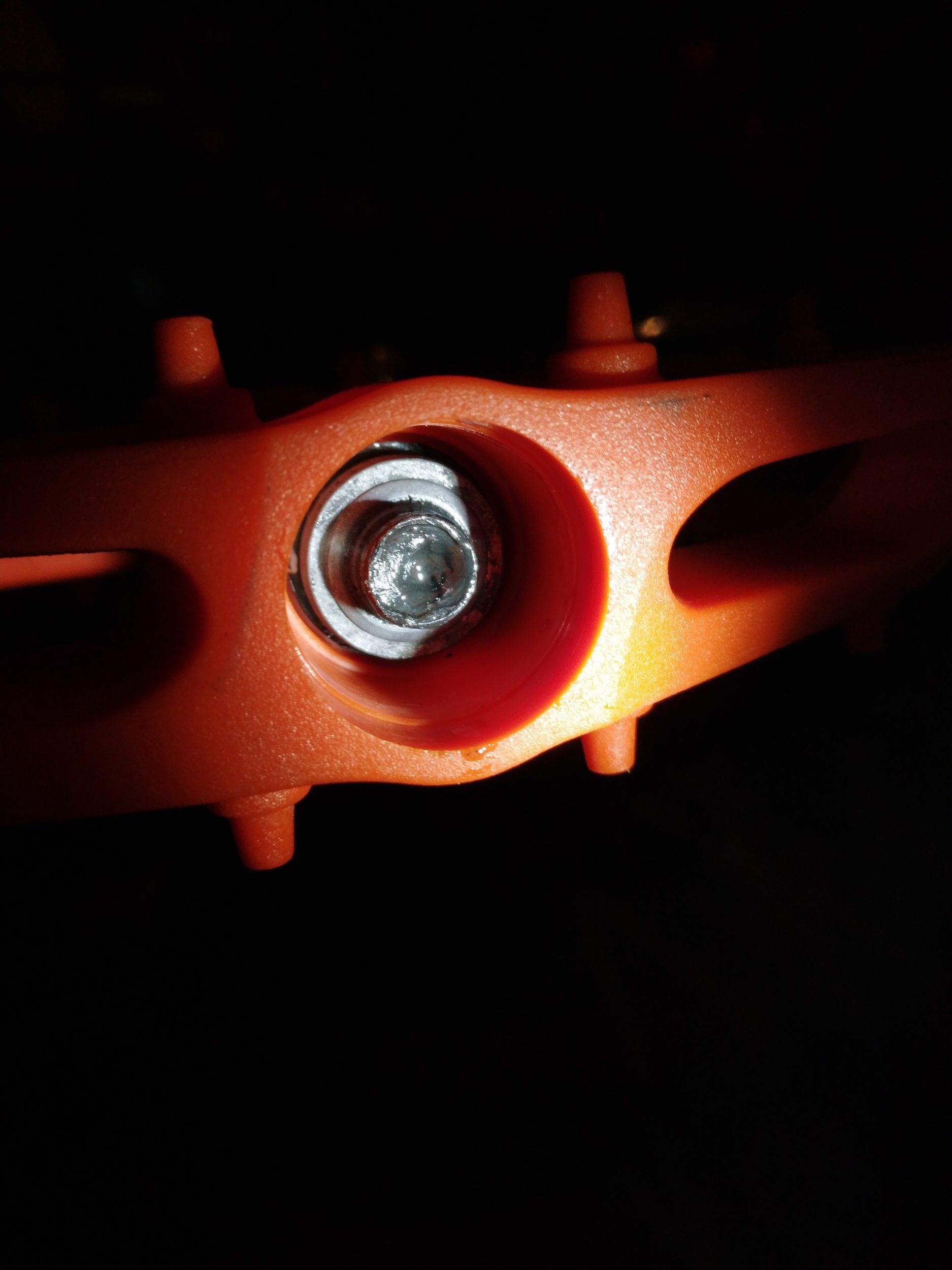

Hur skall lagren någonsin kunna justeras
lättare på DMR V6-pedaler? Är det bara att NÖTA ut dem? Känner inga kanter på kragen.
Lösning: ?
Lösning:
Efter att ha testat samtliga kombinationer av höger/vänster pedal/kloss/sko är slutsatsen att det alltid blir glapp för vänster kloss oavsett pedal eller sko. Tack för allas medverkan, stay safe out there!

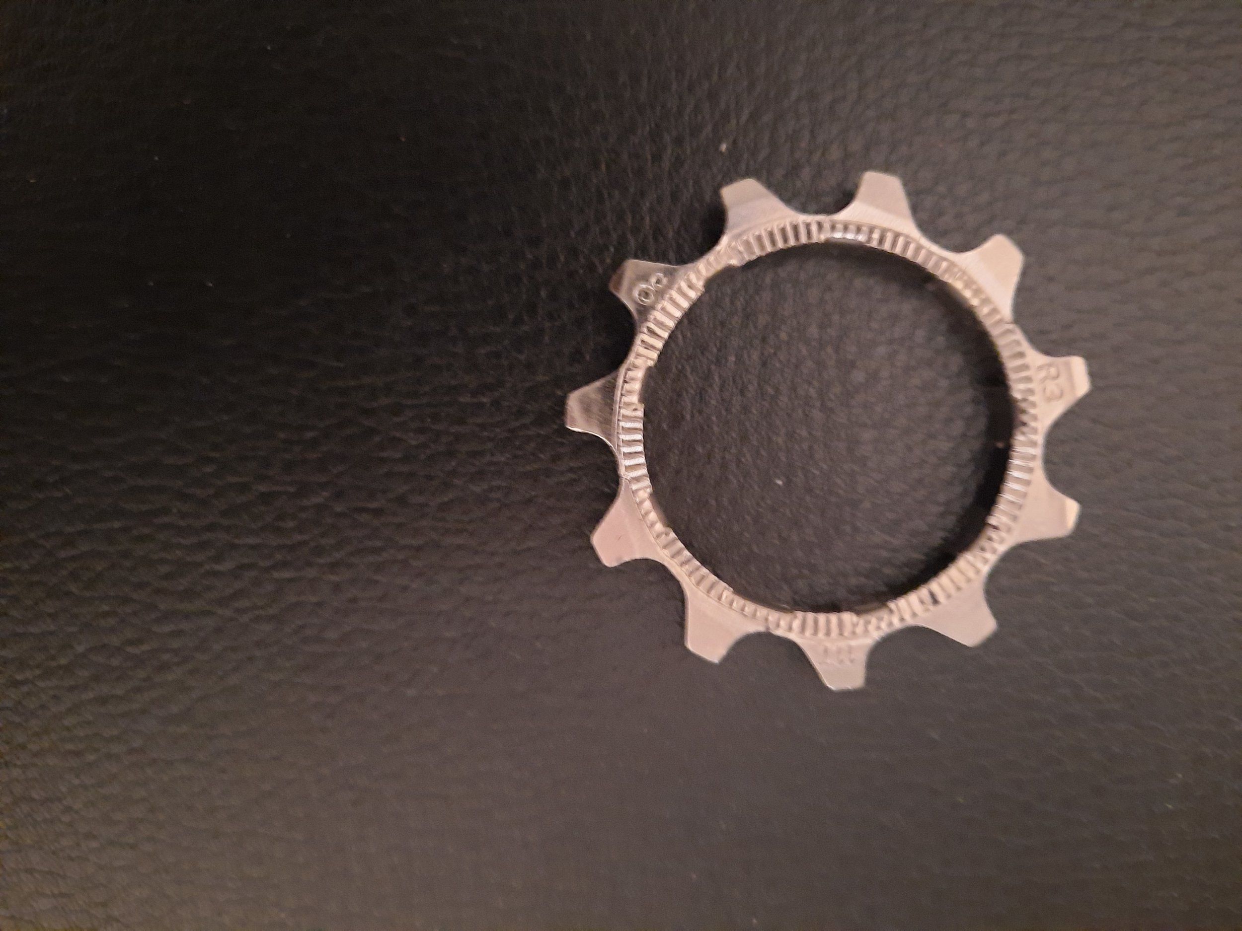

Flickans 10s xtr har växlat perfekt sen jag förlängde kedjan en bra bit över spec men nu märker jag att det känns lite knarrigt på minsta när den står på trainern.
Jag ser inte riktigt att för lång kedja kan göra det? Den spänner med marginal och klarar ju 2x.
Byta kassett?
Berk
Byta kassett?
Minsta växel eller drev?
Är det inte tid att byta kedja isf kassett då? Eller är kedjan ny?
jonte987
Minsta drev sliter klart mest, om man använder den lika mycket som andra drev. Har det använda mycket?
Kan vara. Satt på ett begnat hjul. Jag får kolla på det. Det är en sunrace vars enda värde är att den passar bättre mot spacern på trainern än shimans billigare modeller
Byta kassett?
det där drevet utifrån bilden tycks inte slitet överhuvudtaget. har man rätt framklinga används knappt 11t vid irl-cykling. har man för liten framklinga och använder 11t mer kontinuerligt slits det ut på kort tid.
att det knorrar och uppstår friktion på 11t är en inbyggt funktion i detta drev. eller defekt om du så vill. det är inget vidare. typ nästan acceptabelt med helt ny kedja, men snart börjas det...
12t står emot betydligt bättre och 13t astronomiskt bättre.
jonte987
Ok, hon kör inte mycket på 11an i zwift så kanske kan ignorera detta då kassetten sitter överlägset bäst på trainern.
Du menar generellt 11an inte just sunrace?
Kan ju säkert bli värre eftersom kedjan går på två olika kassetter.
Edit. Tack
kais01
ja 11t generellt garanterar hög friktion, kuggig framfart, och vid redan sparsam användning raskt slitage.
kan man få till drivlinan utan dessa smådrev är det fördelaktigt. kan vara svårt på 1x, men lätt på 2x.
på 1x har man fördelen att de knappt kommer till användning, är mera som en nödväxel i nedförsbacke och medvind.

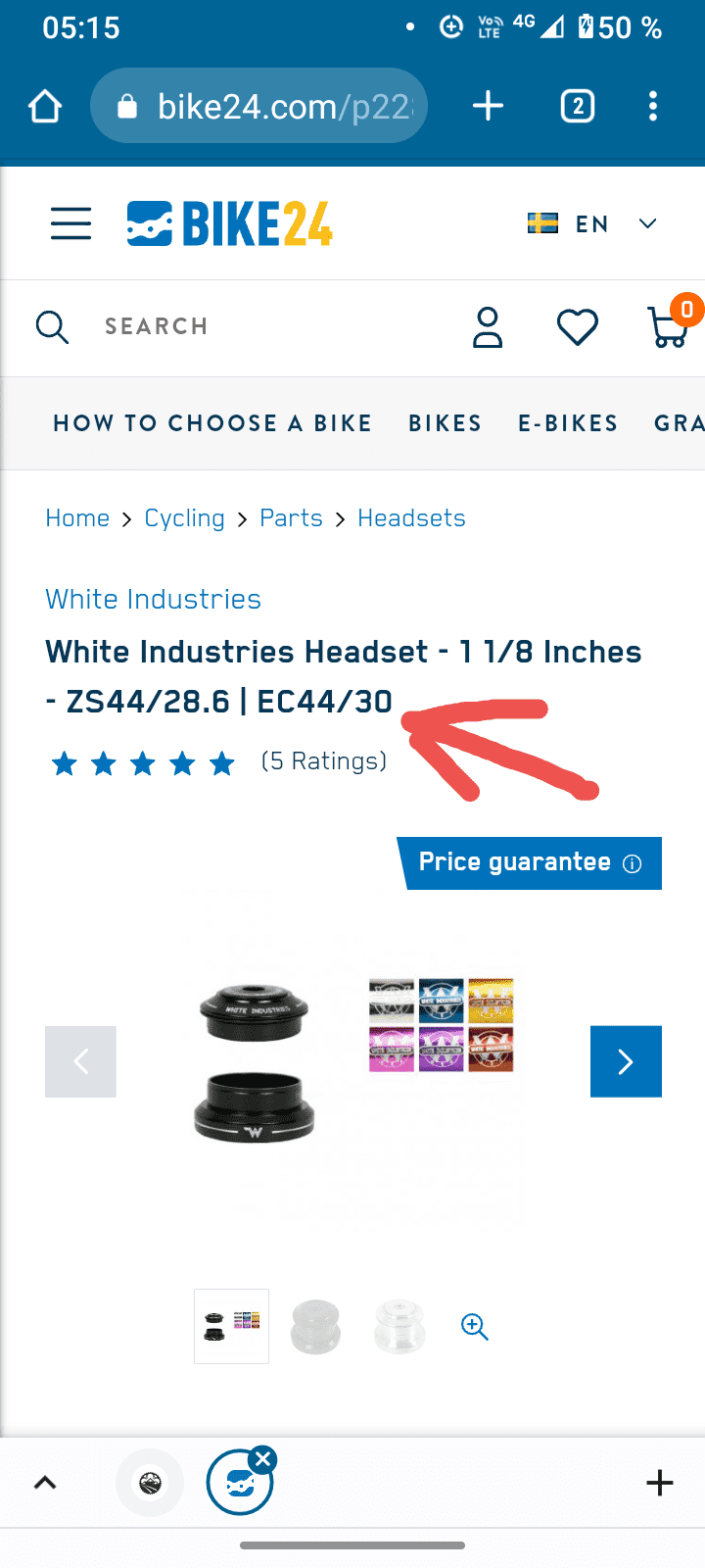

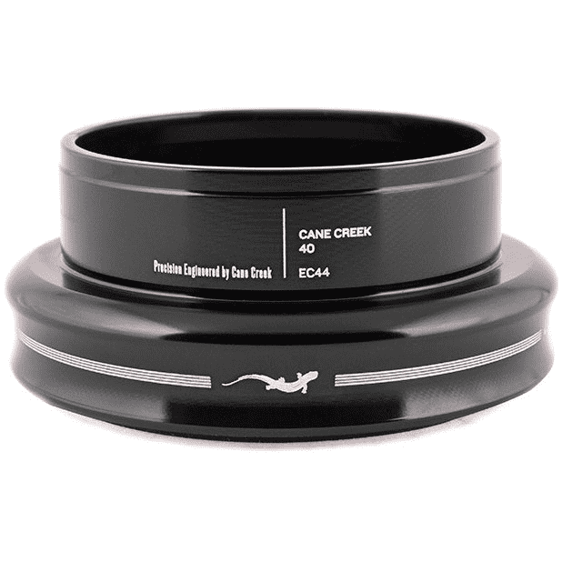

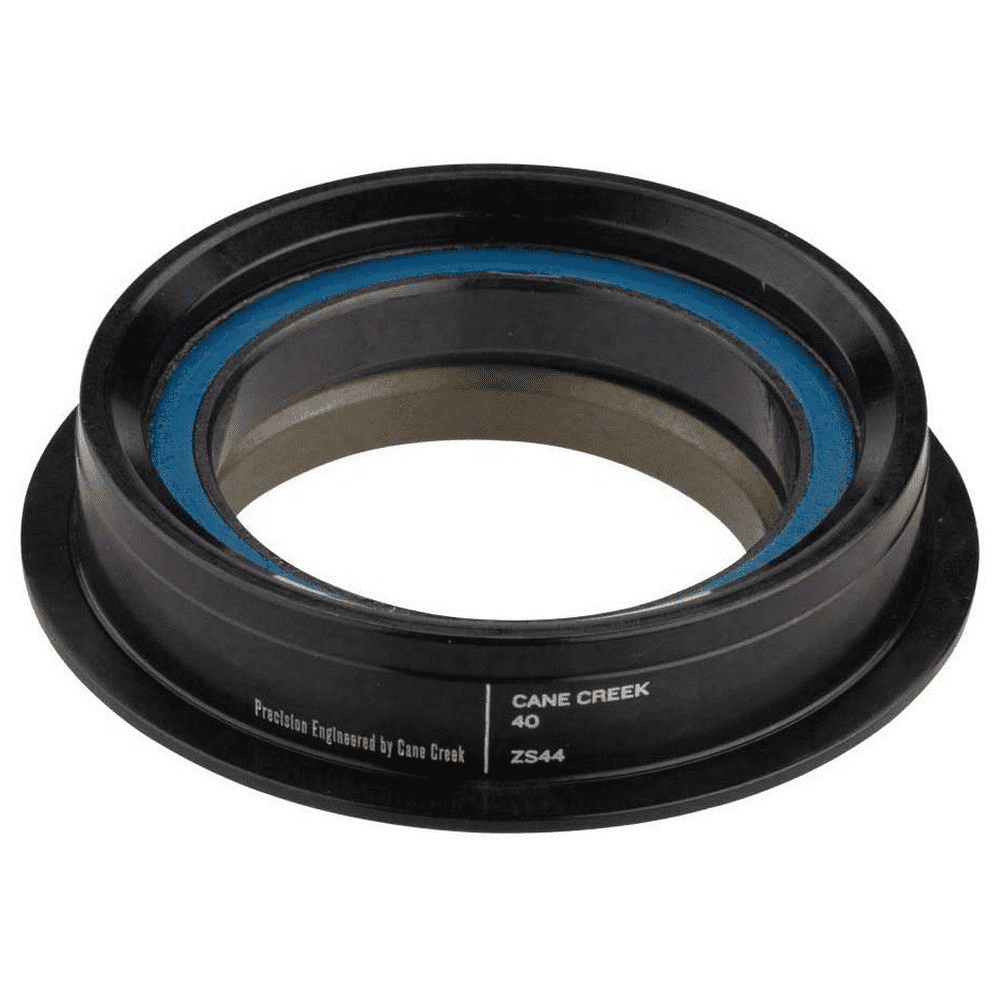

Försöker klura ut vad gör styrlager som passar till en Surly Karate Monkey från 2009.. informationen jag hittar på nätet säger zs44/ec44 och då borde väl den passa?
Atakua
Inte precis. "EC44" betyder egentligen en ~1cm högre nedre kopp än "ZS44", dock kopparnas yttre diametrar är samma (== 44 mm)
ZS44:
EC44:
Om man trycker in en ZS44-kopp istället för EC44 sänker det cykelns framsida med ~1cm.
CCS
Här finns mer i ämnet att läsa:
CCS
den borde väl vara helt rätt i såna fall?
Nej, det du länkar slutar på EC44/40 vilket är för Tapered styrrör, vilket ju även står i länken/rubriken.
Du ska ha med EC44/30 nertill om det ska vara utanpåliggande (ExternalCup) för rakt styrrör 1 1/8" hela vägen, som jag skrev och som det jag länkade till ovanför.
(bild nedanför)
Finns säkert något liknande att hitta på Bikester om det ska köpas där.

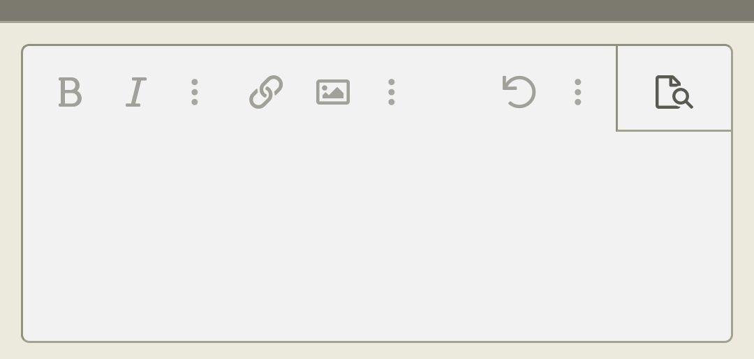

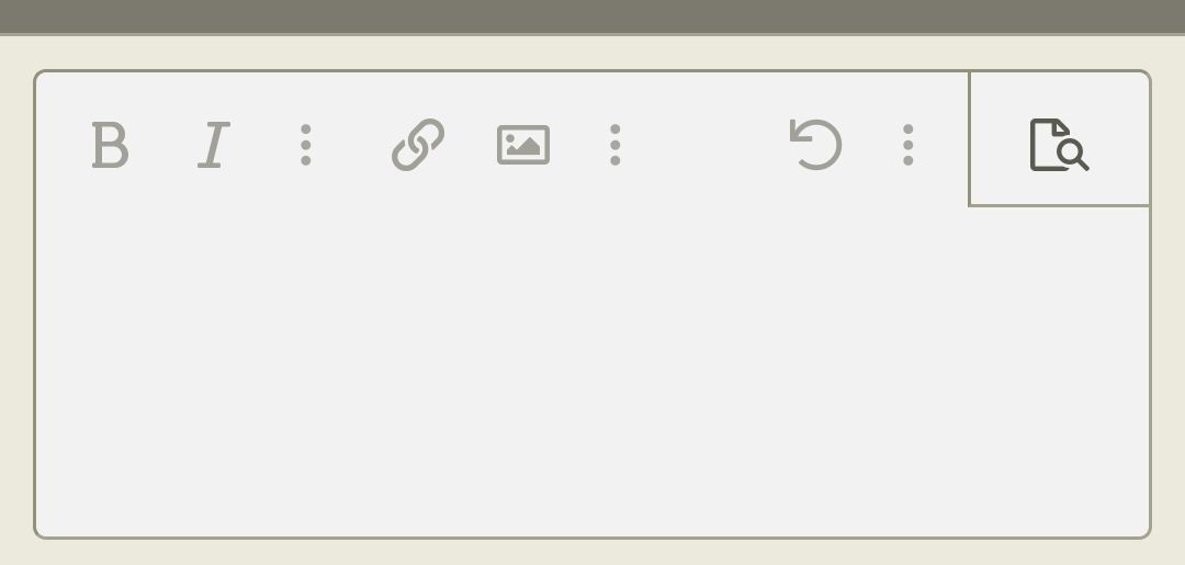

Vet att det finns någon "forumhjälptråd" men hittar inte den. Så frågan är. Var finns den?
Eller är det någon mer som har problem med editorn i Android 13? Efter uppdateringen så är allt utgråat. Inställning? Rättigheter?

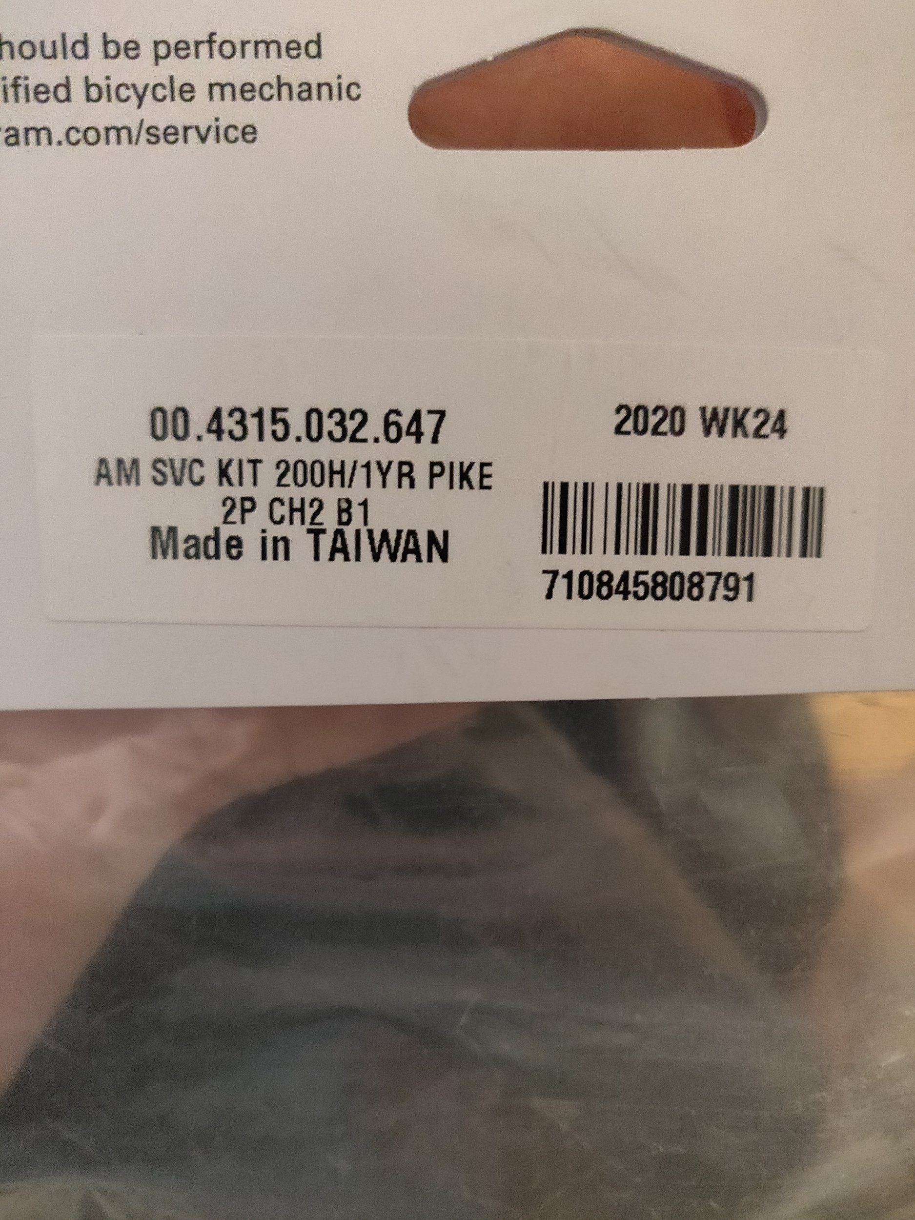

Hjälp med gaffel-service-kit!
Köpte ett servicekit till rockshox pike, tänkte att det passar min gaffel eftersom det stod 2018+, min gaffel är fr. 2019. Nu när jag sökte på modellnumret ser jag att servicekitet är till en pike B1 och inte B2 vilket min är, vad räknas som en pike B1 eller vad betyder det?
Min gaffel har modellnr. 50T85134795
Alltså en rockshox pike rc 140mm 2019, charger 2 dämpare. Debonair.
Står B1 för charger 1, eller är det solo air?
