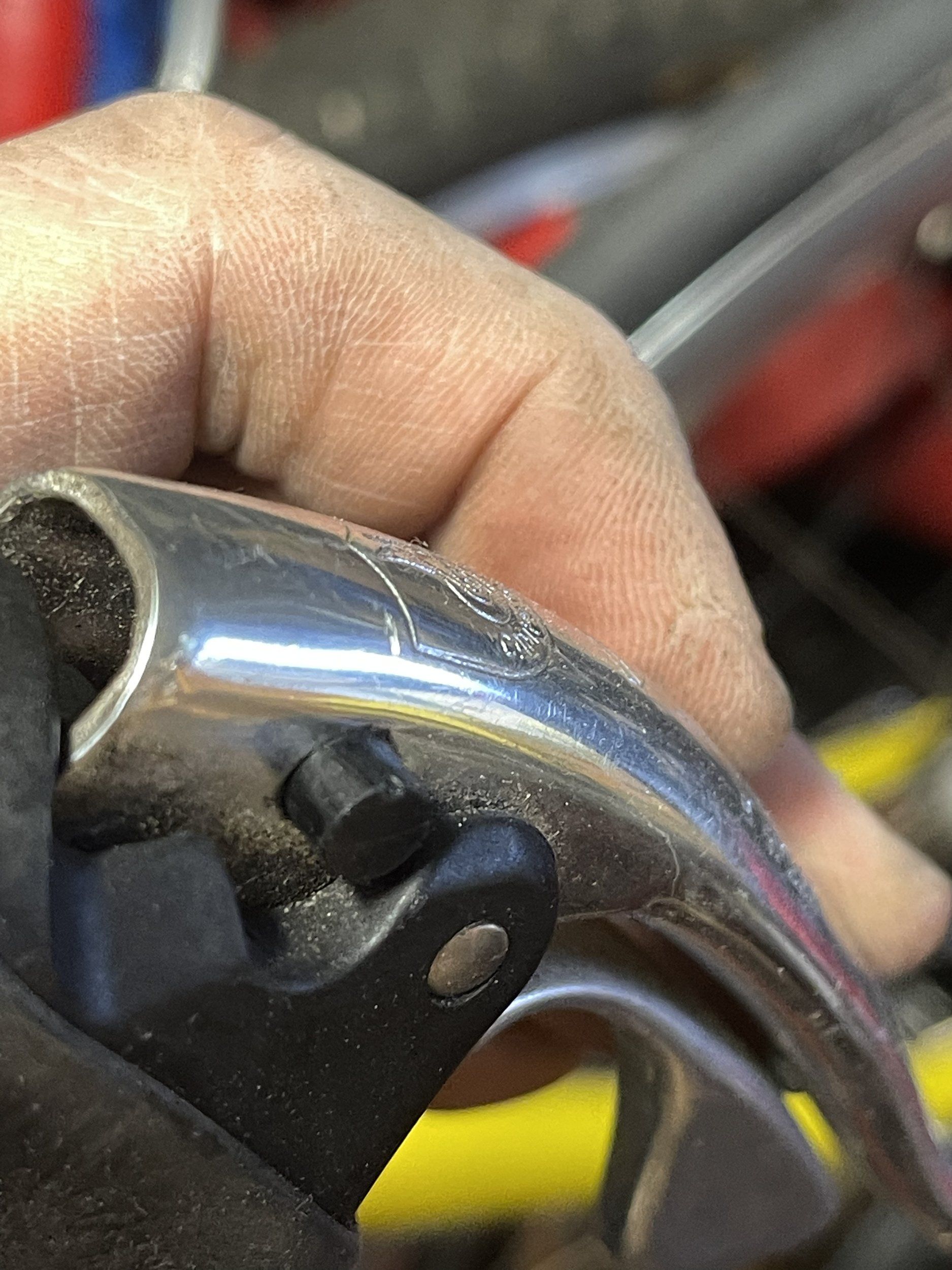

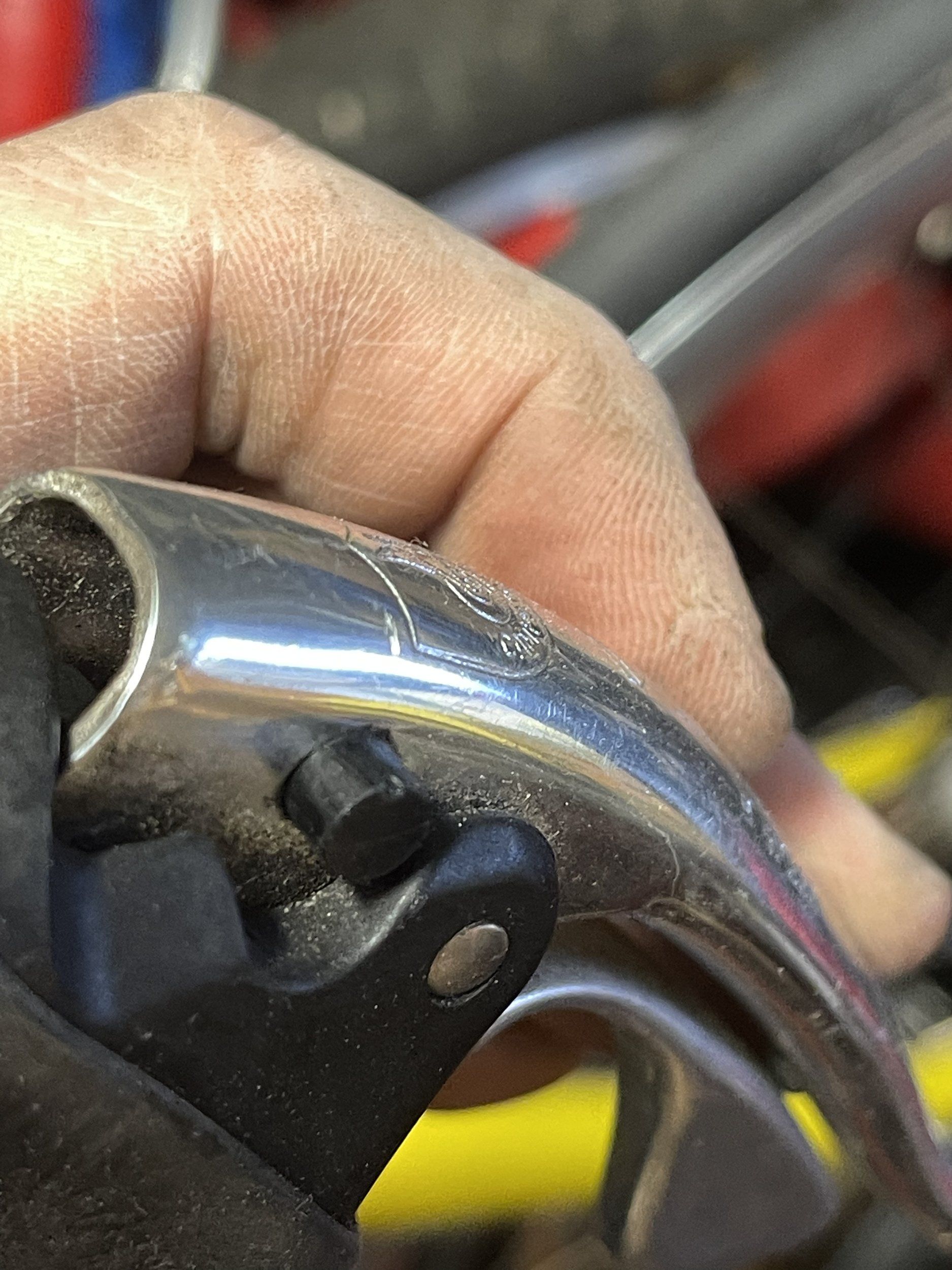

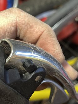

Jag har den ovanstående varianten - till bromsarna. Nödvändigt om man har bromsar utan frikoppling för att få av hjulet utan att släppa ut luften. Typ campabromsar eller direct mount bromsar och schimano STI reglage
campabromsar har funktionen inbyggd i handtaget. den svarta pinnen skjuts åt sidan, och då släpps mer vajer ut när man släpper handtaget.
påverkar inte bromspunkten, så säkrare om man t ex glömmer reaktivera efter ett snabbt byte av hjul. kan på ett säkert sätt manövreras under färd och dessutom lätt aktiveras om en eker går och det blir visst sidokast på fälgen. det blir lite längre slag i handtaget bara, bromsförmågan är oförändrad.
i like.
. Visa bilaga 602822
Jo, därför det inte finns på bromsarna och om man kör campabromsar med shimanoreglage behöver man en inline justering

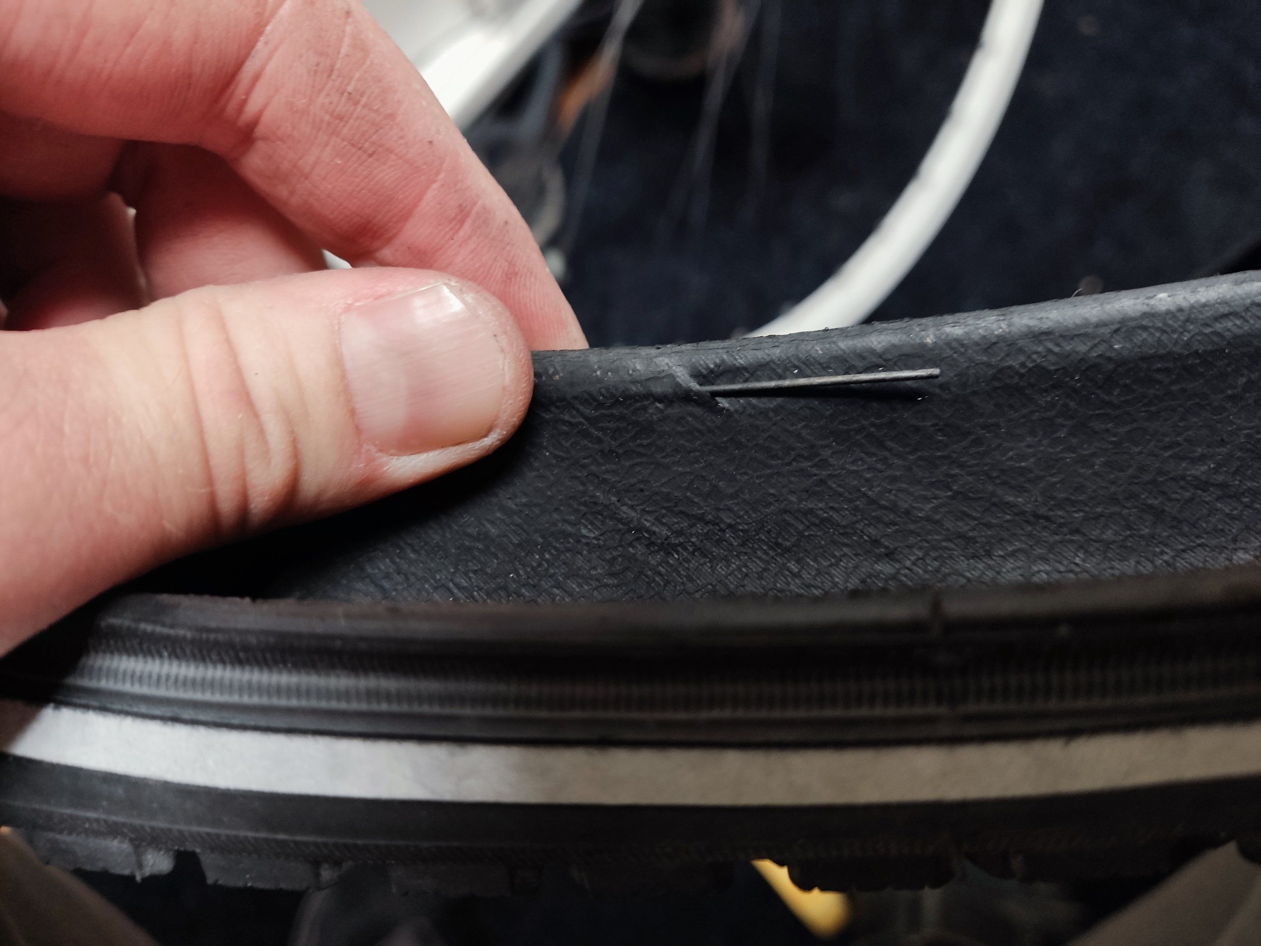

2 år gamla Schwalbe Maraton Winter där en bit av kant-tråden tittar ut är det bra att slänga?
Går det att klippa av och klara sig? Känns som om det är kanttråd kvar, men däcket hoppade av fälgen efter 1 månad och jag får inte det att stanna på plats med denna fälg/däck kombon igen
Visa bilaga 604186
Det självpunkterande däcket. Om det ens stannar kvar på fälgen.
kais01
men vafan.

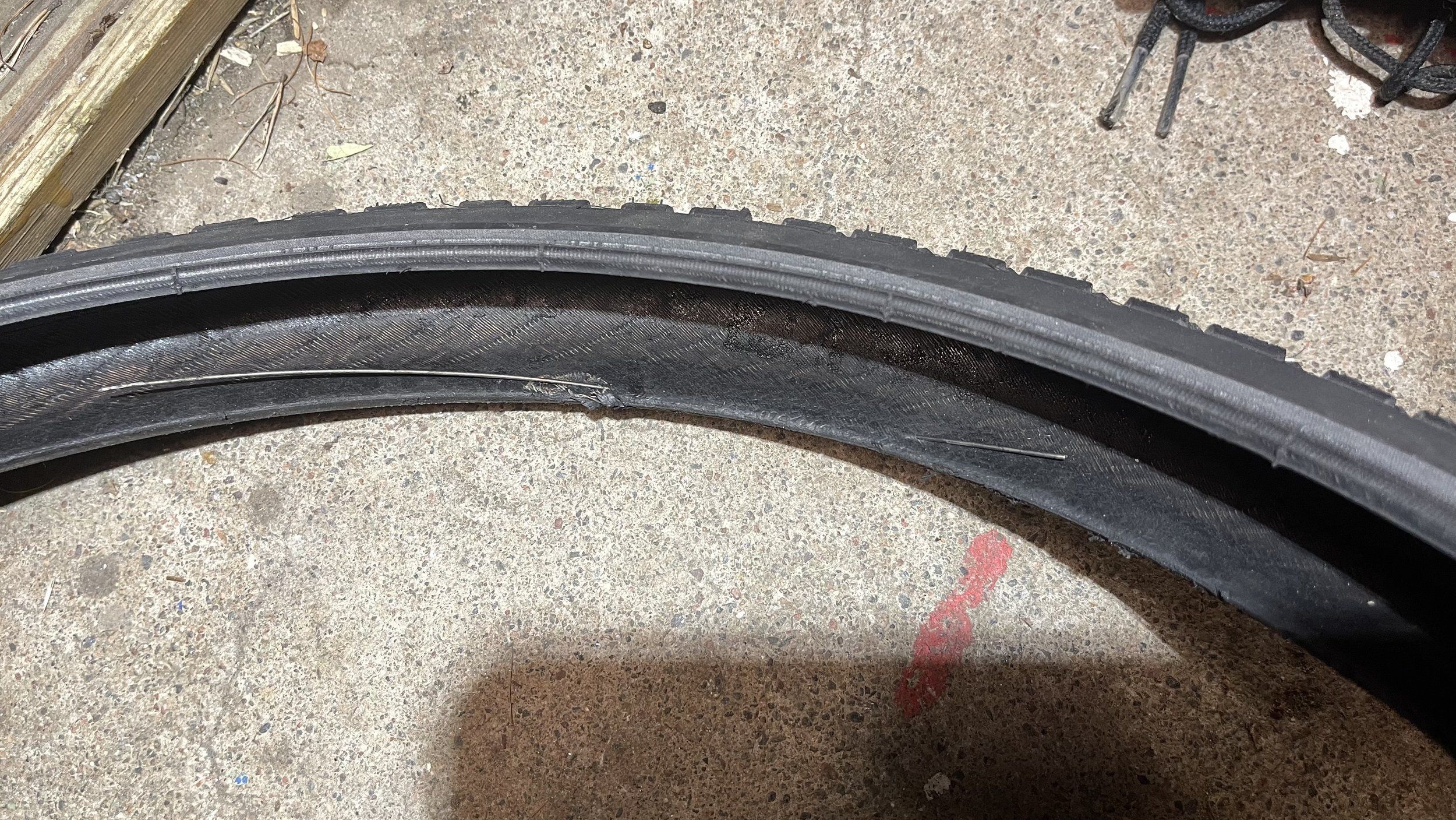

det där hände mina nästan nymonterade marathon winter före jul. punka. jag knipsade av den fria tråden och satte på en lapp.
häromdagen punka igen, skrev om det i pendlingstråden. tog med cykeln hem via tunnelbanan, och pumpade mig efter tågresa sista kilometrarna hem.
idag tog jag av däcket och möttes av en sällsam syn. nu var det två mycket längre ståltrådar istället för en, och båda hade penetrerat slangen, som var uppträdd som på ett grillspett. trådarna som frampumpade ur ett litet hål på insidan av däckkanten, hade alltså inte lossat åt sidan. gåtfullt.
kasserade däcket och monterade på ett återigen nytt, ur en senare batch. så hoppas jag på bättre framgång denna gång.
för att undvika däcksortens notoriska risk för dubbpunka avstod jag från nedslipning av även det nya däckets dubbar, utan monterade över de redan nedslipade från det kasserade däcket.
. Visa bilaga 604224
Fantastiska däck det här! Kommer inte dubbarna vandrande in i slangen så kommer kanttråden och punkterar...
Får bli ett Soumi eller Conti istället!

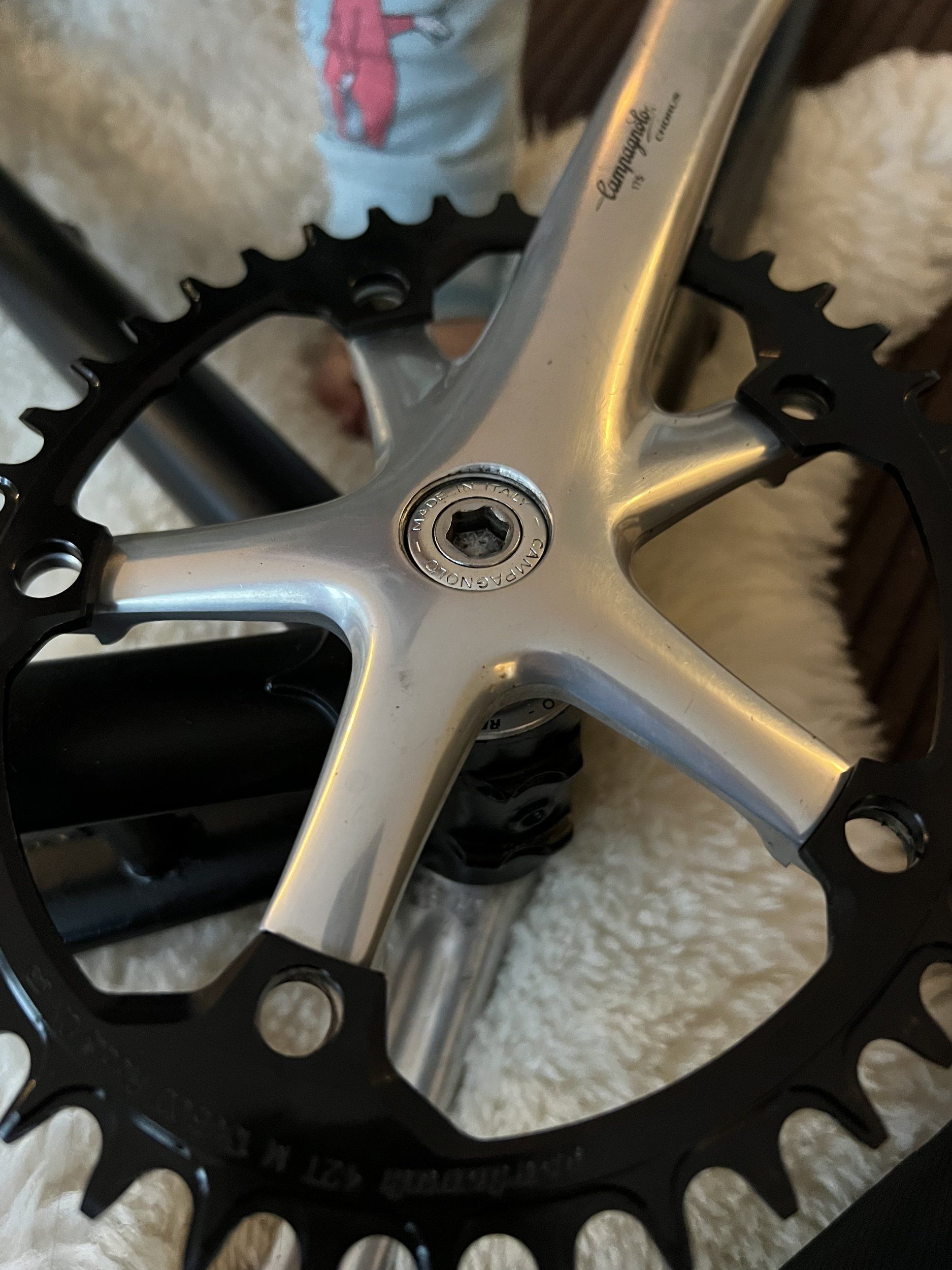

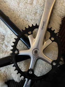

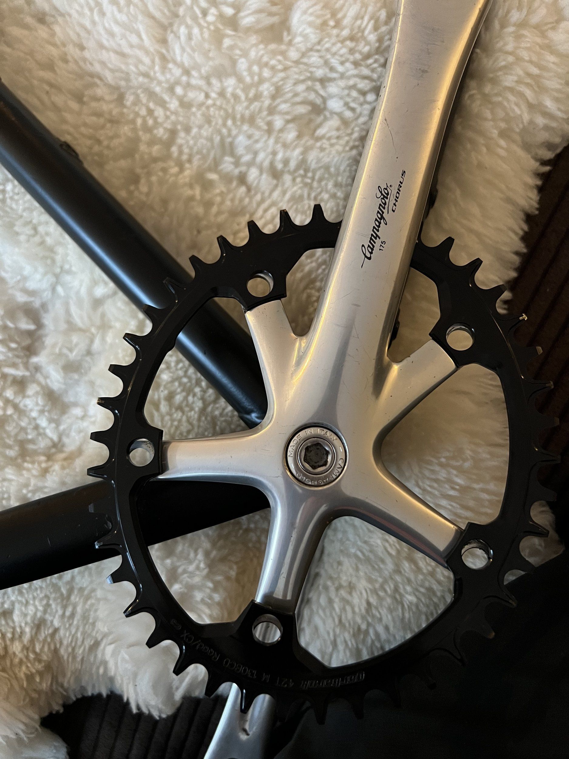

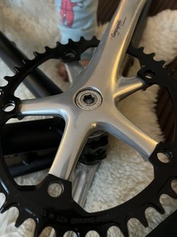

Köpte ett ovalt garbaruk drev passande 130bcd, till mina campavevar med 130bcd. Varför funkar d inte? Har mätt mellan hålen o d e samma mått.
    583.3 KB · Besök: 28
    518.7 KB · Besök: 26
