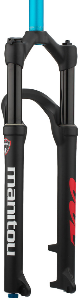

Jag säger Manitou Markhor, om du vill har en relativt billig och bra dämpad gaffel. Här med rakt 1 1/8" gaffelrör och 100 mm slag (går att höja till 120 mm med distans som följer med), men kanske behöver du tapered:

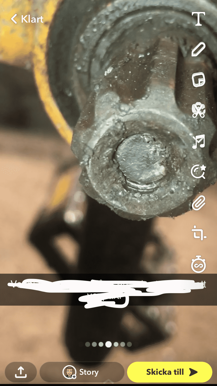

Vet någon hur man får ut en avbruten bult från ett Truvativ vevlager då bulten gått av?
    259.6 KB · Besök: 21
