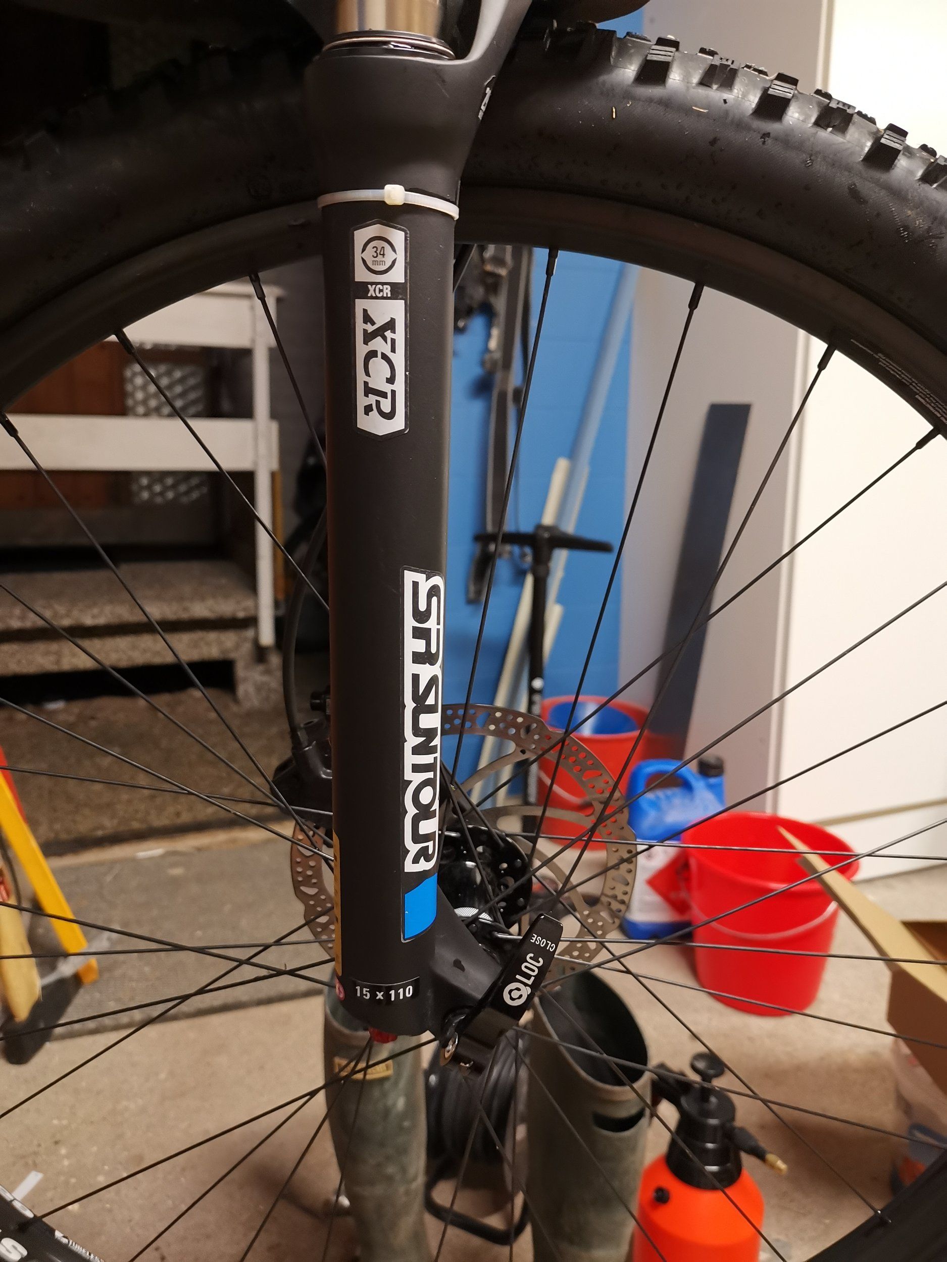

Har en 2 år gammal nukeproof scout med sr suntour xcr 34 framgaffel.

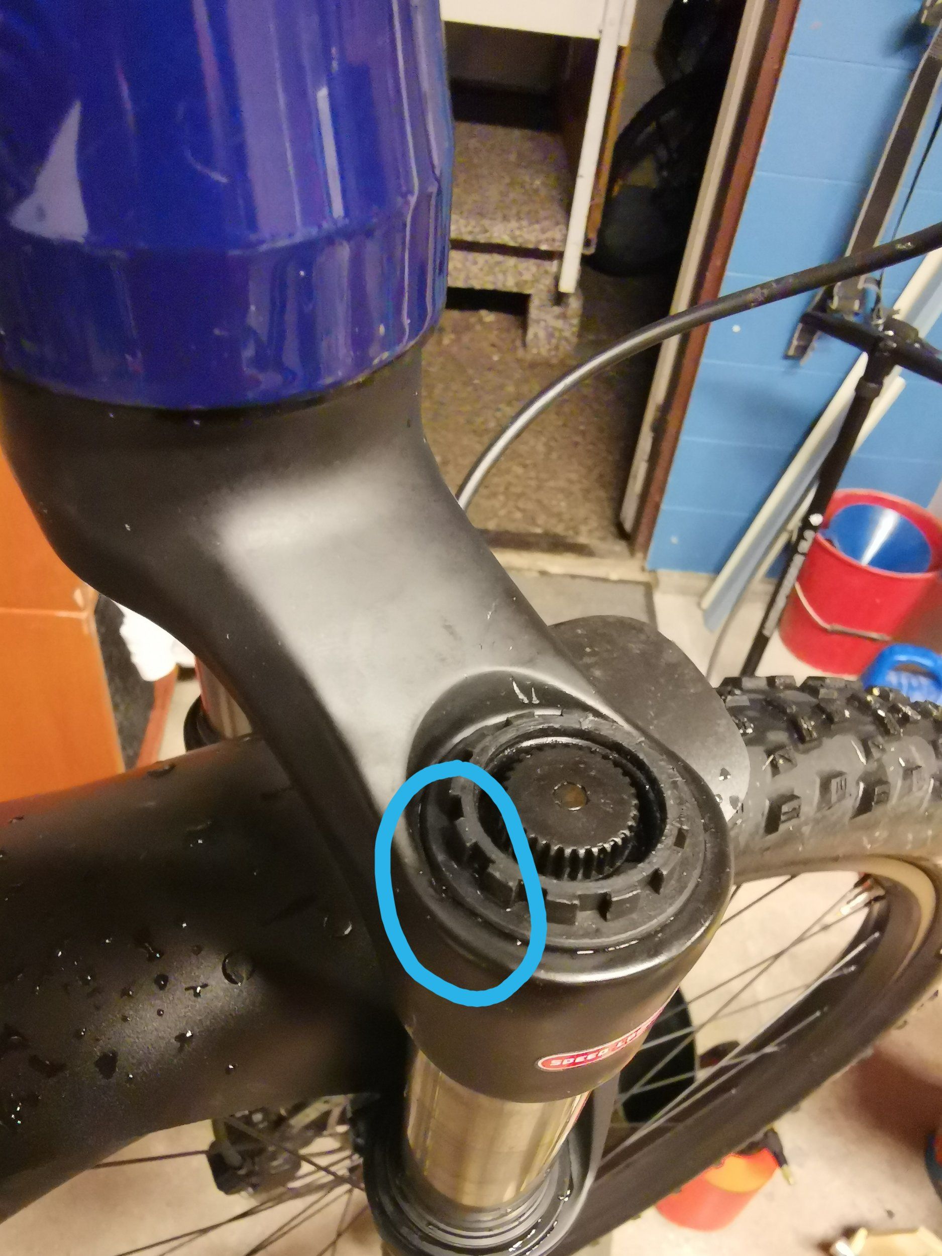

Efter kvällens tvätt upptäckte jag att det blev luftbubblor vid reglaget till låsningen. ( markerat på bilden)
Gaffeln har även förlorat returen.
Vet att sr gafflarna inte verkar vara någon vidare kvalité, men går det/är det lönt att laga?
Vill inte lägga ut några större pengar på cykeln då jag ändå tänkt byta upp mig nästa år men hade tänkt ha kvar den som reservcykel.
Om det inte är lönt att laga vad kan jag kolla på för andra gafflar som ersättare?
29" hjul, 130mm slaglängd och boost är det på nuvarande.

RS Recon Silver RL anses av en del inkl. mig att vara den "lägsta okej nivån" på gaffel, och Bike-Components har en 29" 130 mm 15x110 modellår 2021 i lager för 314 Euro vilket motsvarar 3226 SEK just nu.

Suntour är inte lönt att hålla på med. Man kör till de inte funkar sen byter man till en vettig gaffel, typ den örjan lax länkade till ovan.

Okej får kolla på en sådan, tack för hjälpen 👍
