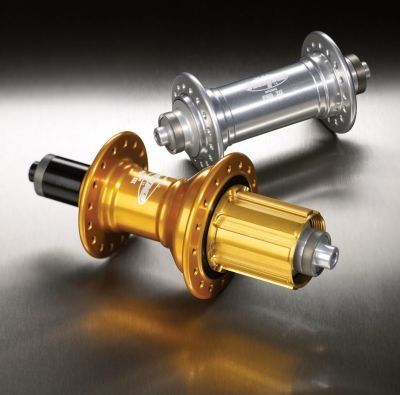

Köpte nya hjul till min racer idag. Men till min förskräckelse så frihjular bakhjulet väldigt trögt. Till den grad att pedalerna fortsätter att snurra med när jag släpper trampan. Bakhjulet jag hade tidigare kunde fortsätta och snurra i flera minuter om jag snurrade på det lite. Nu är jag glad om det nya snurrar några varv.
Hope Pro III är märket på Huben och det är Shimano body.
Dom är handbyggda på Cykelcity.
Min fråga, ska dom rulla så trögt eller är det grabbarna på Cykelcity som slarvat med bygget?
Tacksam för svar!

Hur långt har du kört med den? Kan ju ta ett tag att "köra in", speciellt om det är bättre tätat eller välinfettat i låsklackarna och lager.

Jag har inte cyklat en meter på dom nya hjulen. =)
Har just bara monterat kassett, däck och spännt fast dom på cykeln och gav dom en snurr. Och framhjulet snurrar hur bra som helst och bakhjulet snurrar inte mycket alls.

Ljudet stör mej inte det minsta. Men det blir jobbigt å cykla om den bromsar så fort man slutar trampa. Men med de svar jag fått här så får jag hoppas att det är nåt som går till sej. Ska ut på en 10milsrunda i helgen så får vi se om det rullar bättre sen.
