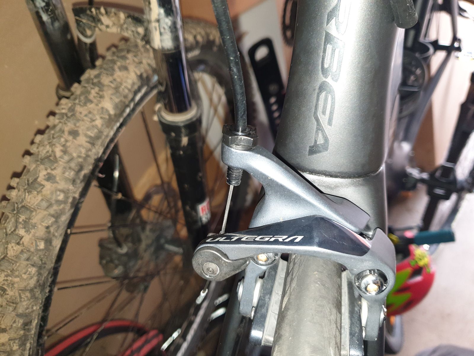

Verkar som det är R8000 bromsar hon har.
Hade ju varit lite synd om hon fick nya hjul som inte gick att använda.

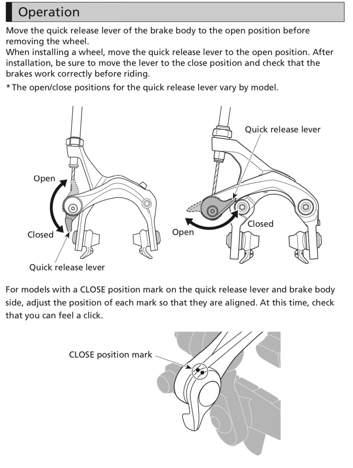

"Bild på konstigt låsning"
Ska inte låsningsspaken vara rakt ner?
Mavic-hjulen har väl rätt många år på nacken nu?
Titta på bilden längre upp i tråden och handla från vänster sida.

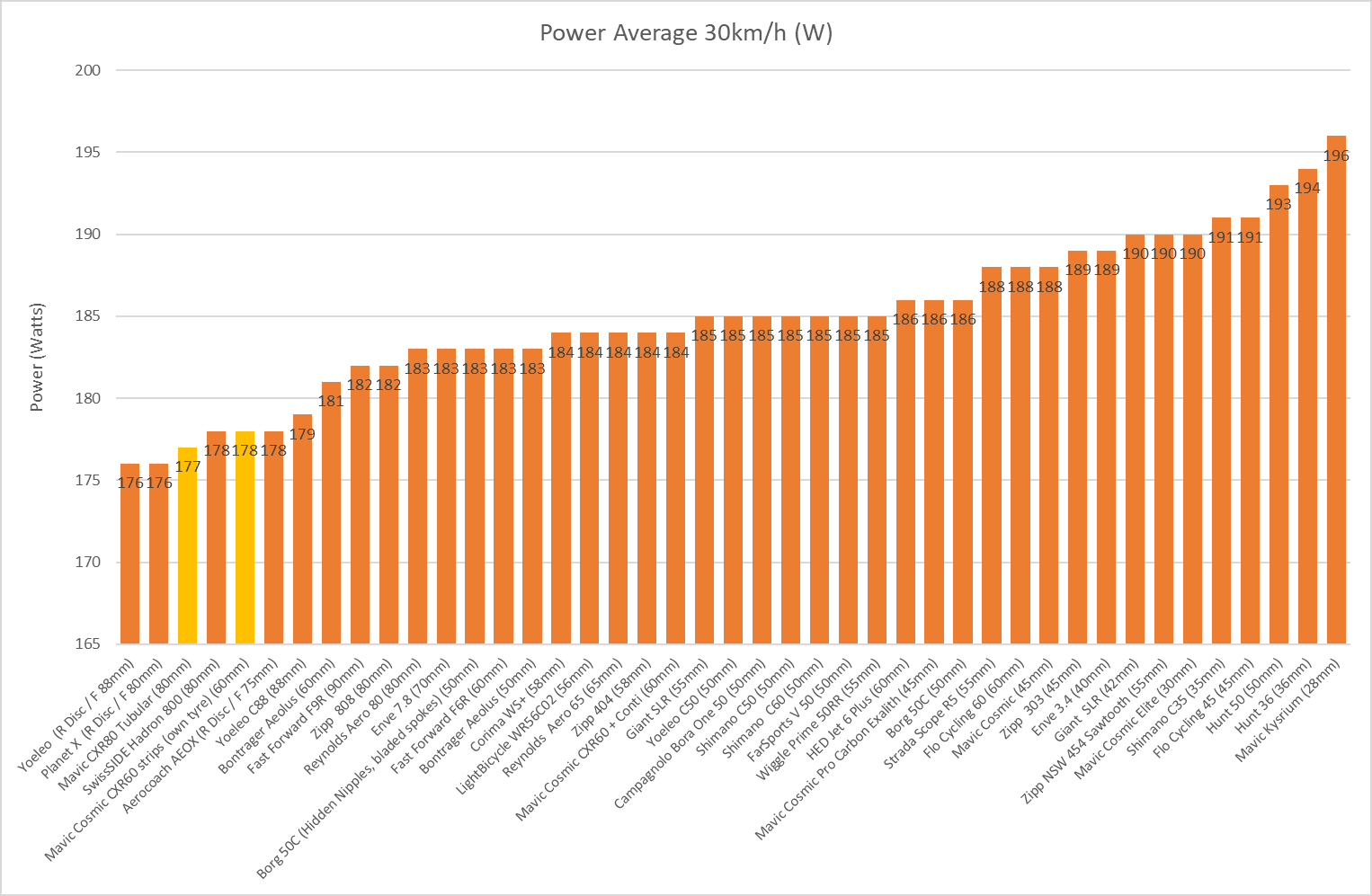

Tittar man i figuren högre upp i tråden som jämför olika hjul så presterar de ju bra relativt sin profilhöjd också. De bästa (längst till vänster) har ju 60-88mm profil. Bästa 50mm ligger på 183W, medan dessa ligger på 186W (är de bästa med så "låg" profil som 45mm). Generellt verkar Mavics hjul prestera bra relativt sin profilhöjd. De som utmärker sig åt andra hållet, dvs prestera dåligt relativt profilhöjd, är ju framförallt Hunt men även Zipp.
