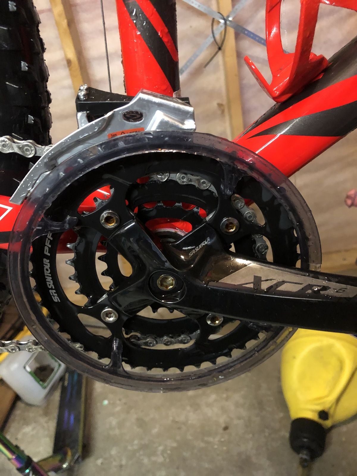

Har du 104/96 på vevpartiet skall du ha en klinga med 104bcd, vilket jag skulle killgissa på att du har efter bilderna.
Har du 96 så ser den inte oavsett ut att vara asymmetrisk och då passar inte heller den du länkade.

Kanske sovit under en sten för länge, men menar ni att ytterklingorna har BCD 104 och innerklingorna 96? Låter jäkligt skumt. 104/64 var standarden förr på fyrarmat.

Du kommer vilja sätta den nya klingan på mittenplatsen, och den sitter (väl) med samma bultar som den yttersta klingan.
Men annars borde vilken nw-klinga som helst göra jobbet. ??
Eventuellt kan du behöva köpa kortare klingbultar (eller använda distansbrickor).

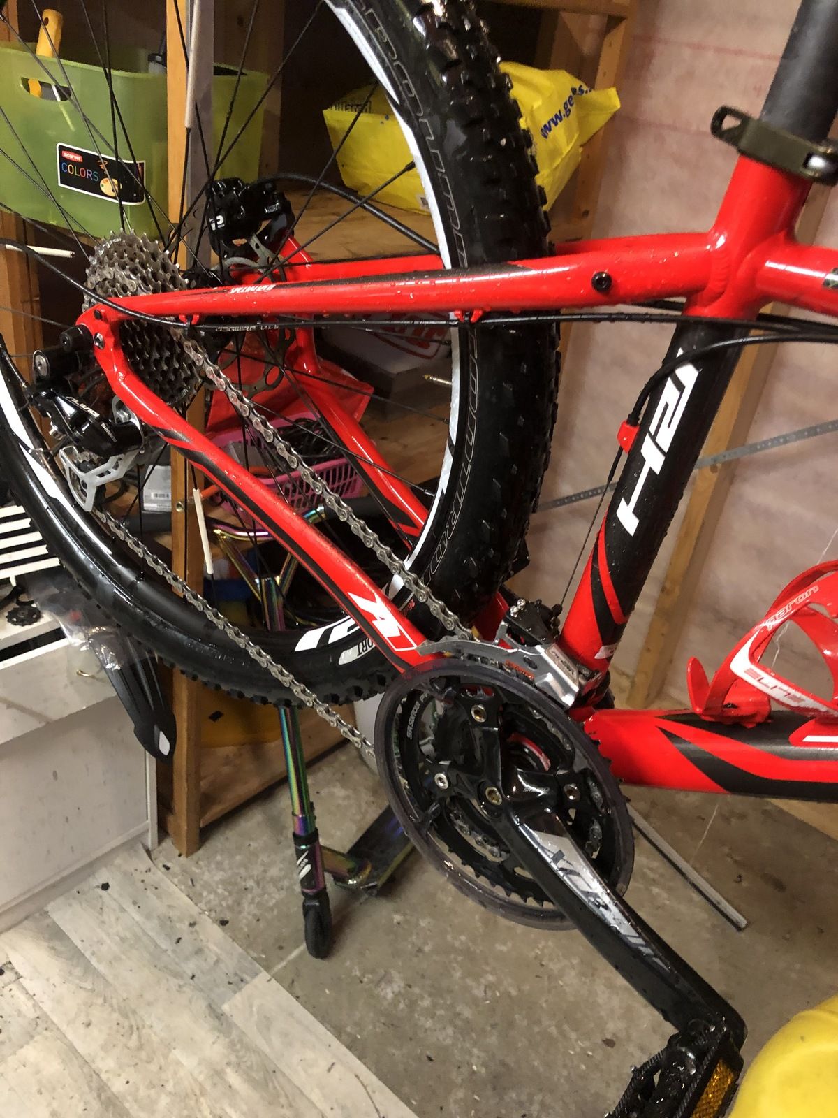

Kassetten är 11-34 och trippel-veven är 22-32-52. Sonen säger att den minsta är alltid för lätt, och den i mitten är ”pyttelite för tung” i dom värsta backarna enligt han, så då borde väl en 30:a göra jobbet. Och 30-11 vid 90 kadens är ändå 28kmh, det är mer än tillräckligt för hans cykling.

30t klingorna med 104bcd går inte riktigt fritt för vevarna så de brukar ha lite offset inbyggt för att kedjan skall gå mellan armarna och klingan, annars måste man shimsa den, dock resulterar det i att man inte behöver kortare klingbultar.
såkket
oxr sa:
Ja är den yttre och mellersta 104 så lär den lilla vara 64, läste bara vad TS skrev och fick något släpp och reflekterade inte över det lilla måttet då det är ointressant i detta fallet då det inte skall användas.
